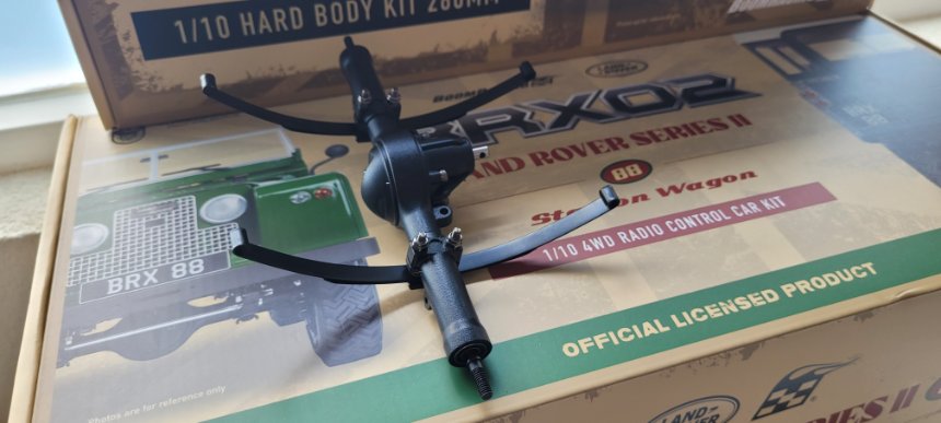

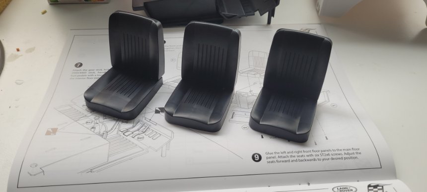

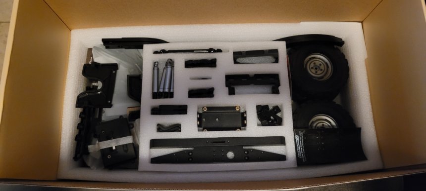

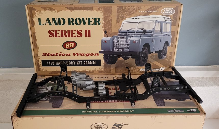

De doos en inhoud:

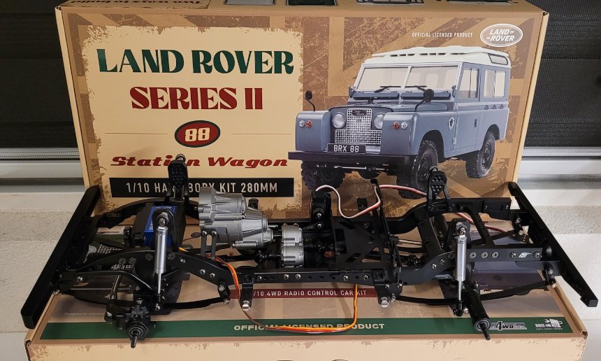

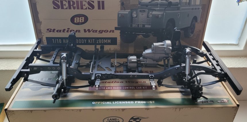

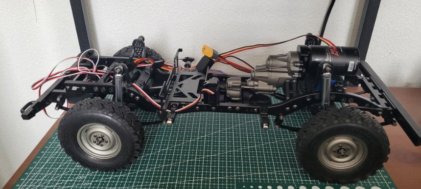

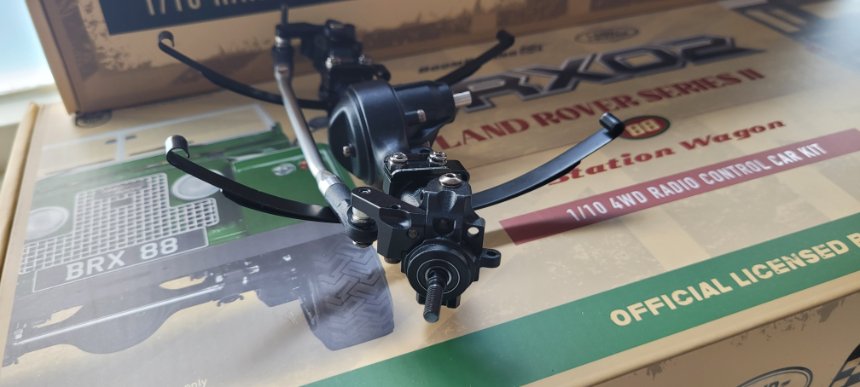

De eerste stappen van de bouw, het chassis:

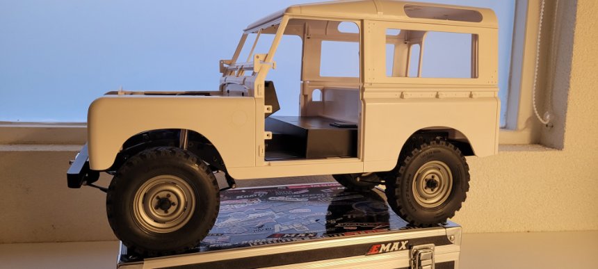

En toen stond die op eigen benen:

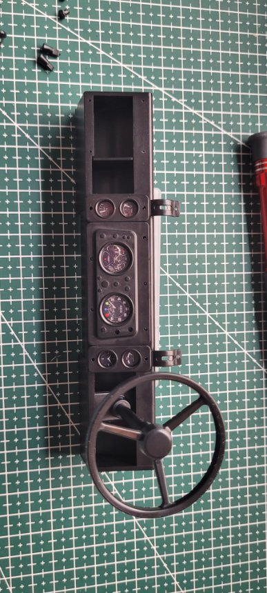

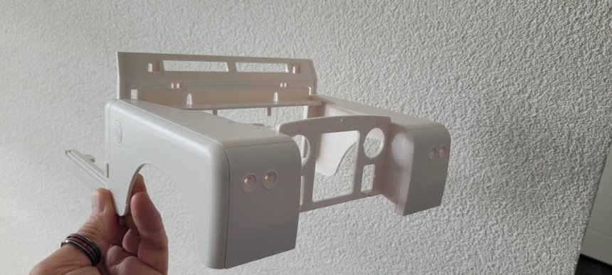

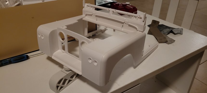

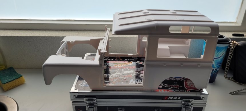

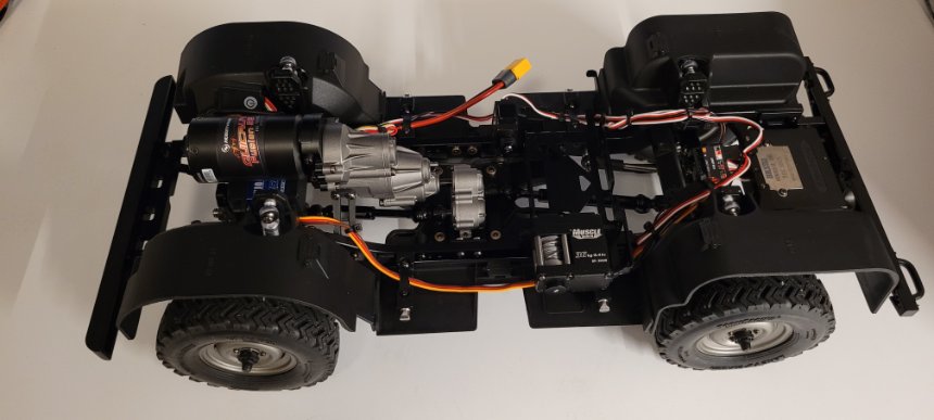

Inmiddels de upgrades ontvangen en gemonteerd:

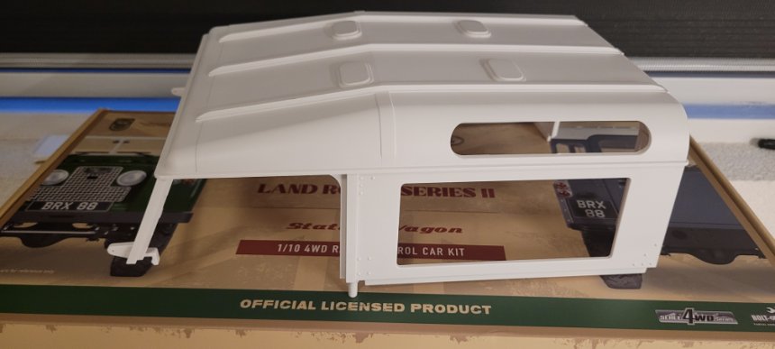

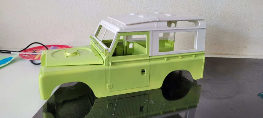

En toen was het tijd voor de body:

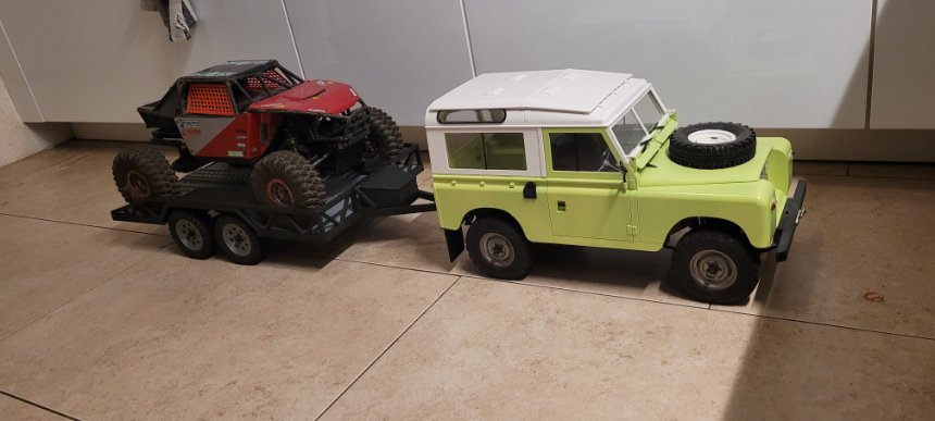

En daarna nog de 3DSets Jumbo Car Hauler geprint voor er achter:

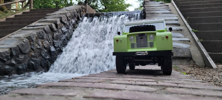

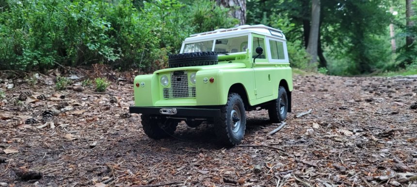

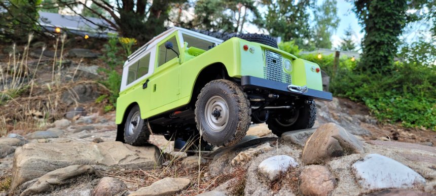

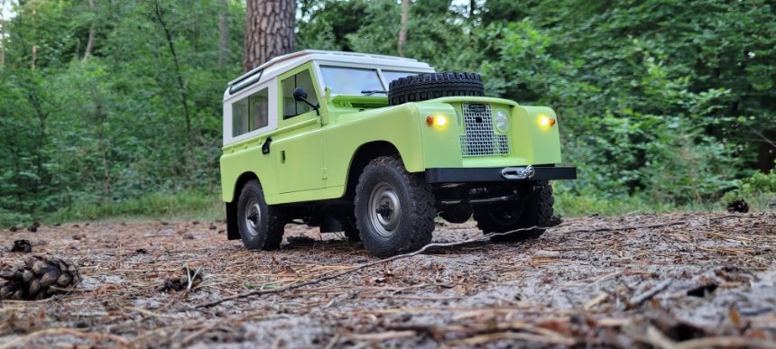

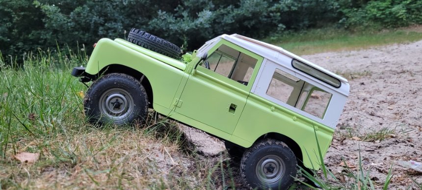

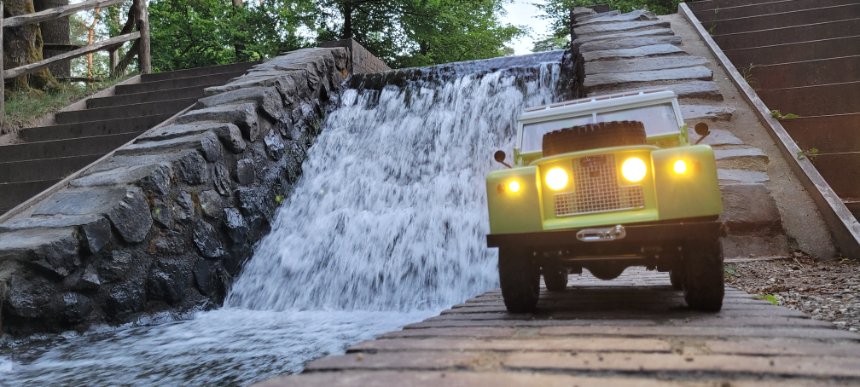

En dan uiteraard ook wat foto's van de eerste echte buitenrit bij de watervallen van Loenen:
[edit] ik snap niet waarom ze ondersteboven staan, hoe ik ze op mijn pc ook open, ze staan goed georiënteerd....

Hee die waterval! Recent nog met de hond geweest. Volgens mij kun je tussen de parkeerplaats en de waterval leuker crawlen dan bij de waterval zelf. Maar ik snap dat je daar voor de foto's moest zijn. Heb je nog goeie punten om daar te crawlen? (mag ook via 'n pb of zo om hier niet te ver off topic te gaan)

Was een weekendje bij mijn ouders die zaten bij Center Parcs in de buurt, de route er naartoe was inderdaad een stuk leuker dan bij de watervallen zelf, dat was vooral leuk voor de foto's.
Ik was wel blij dat ik deze bij had, voor de Gatekeeper hadden ook die paden weinig aan geweest.
