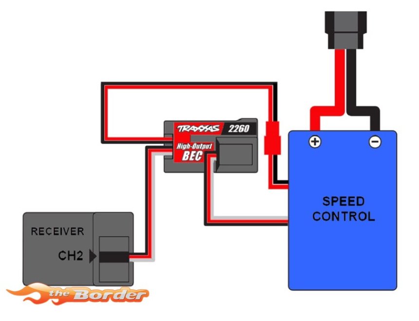

Het probleem: ik heb een 'jitter' bij het naar rechts sturen, ongeacht de hoek. bij links is dat niet het geval. Ook wanneer ik alle andere electronica los koppel blijft het probleem bestaan. Wanneer ik de originele weer aansluit zonder BEC ertussen doet de (oude) servo het normaal.
De BEC en Servo zijn aangesloten zoals het hoort. BEC voeding direct vanaf de ESC. ESC kabel uit CH2 gehaald en in de BEC gestoken, BEC kabel daarop in CH2 waar de ESC kabel zat. Servo kabel in CH1 in de zelfde poort waar de originele zat.

Ik snap niet helemaal wat je nu gedaan hebt, externe BEC voor de stuurservo? Zoja, welke BEC zit er tussen?

Normaliter zit een BEC (als ik het goed begrepen heb direct tussen voeding en servo, maar dat is bij deze een beetje anders geloof ik) Zoals hieronder. (Normaal gaat de kabel van de speedcontroller direct in de receiver, nu dus via de BEC)
De servo plug je dan gewoon in CH1 op de receiver zoals die normaal ook zit.

Normaliter haal je de + (middelste draad) los van de ESC, zodat de BEC de enige voeding is.
Nu is dit natuurlijk Traxxas, dus geen idee of die van de standaard afwijken. Waarschijnlijk wel.
Dat losse voedingsdraadje tussen de speed control (ESC) en de BEC is iets wat ik niet herken. Wellicht gewoon een directe aftakking vanaf de accu.

Losse draad tussen ESC en BEC is inderdaad gewoon voeding. Dat is de draad die via Y-splitter ook naar de lier en verlichting gaat.

Ik weet weinig tot niets van Traxxas electronica. Maar weet je zeker dat je nu niet dubbel aan het voeden bent?
Dan kun je ook vreemde gedragingen krijgen. Komt er vanuit je ESC bv 6.1V en vanuit je BEC 6.0V, dan heb je een kortsluiting van je ESC naar je BEC. Maar zou kunnen dat Traxxas dat opgelost heeft hoor. Geen idee.
Wat ik me zou kunnen voorstellen is dat wanneer je de ene kant op draait, de PWM duty cycle laag is en eventuele storing op de lijn beter zichtbaar is omdat deze procentueel de duty cycle meer beinvloedt. Als je de andere kant op draait is de duty cycle hoger en valt een storing minder op.
