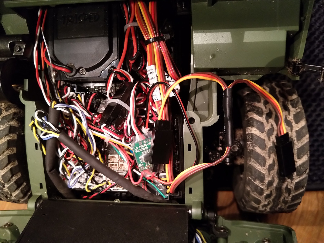

Leuke uitdaging/puzzel. Op de ontvanger het kanaal gevonden welke het geluid van de .50 initieert. Dit met een Y-kabel afgetapt naar een schakelrelais (RC Racing Twente).
Met dat relais wordt een schakeling van TessaTronic rechtstreeks vanaf de accu gevoed.
Deze schakeling was een bouwpakket om een LED te kunnen laten flashen, instelbaar in duur van branden van de LED en snelheid/interval van flashen van de LED. Moest dus zelf de componenten op een printplaat solderen. Dat was nieuw voor mij.... 2 kleine foutjes (mijn soldeerbout is iets aan de grove kant), maar die waren gelukkig nog weer te herstellen.

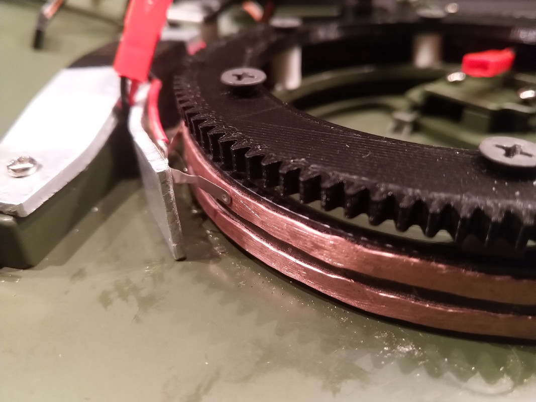

Van daar de bekabeling naar de turret. Op/aan de turret sleepcontacten gemaakt met onderdelen van PIJP Lines modelbouw&hobby en eigen gekunstelde sleepsporen. Dit om de turret vrij te kunnen laten draaien zonder dat kabel(s) in de knoei gaan komen (en moest opnieuw de montage van de turret-servo aanpassen).
De sleepsporen zijn niet de netste..., maar ze werken.... Als ik daar een keer een betere/mooiere oplossing voor kan vinden, zal ik dat nog weer een keer corrigeren.

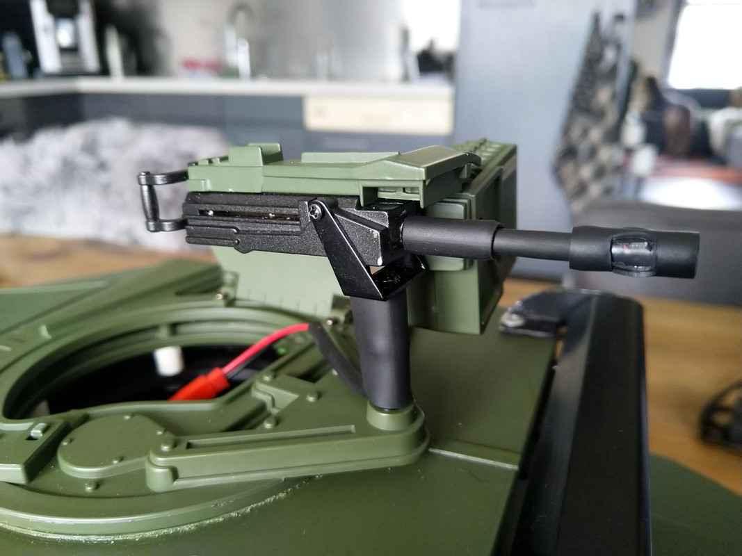

Als laatste de LED in de loop van de .50 monteren. Wat een gepruts...! Gaat hem niet worden.... Uiteindelijk de bestaande loop er afgezaagd, en van de holle plasticsteel van een ChupaChups-lolly, een plastic drinkrietje, en wat krimpkous, een nieuwe gemaakt.
Doet ie het of doet ie het niet...?!
YES! (De module om de LED te laten flashen was gemaakt voor een 9 volt voeding, maar met de 2S lipo doet ie het ook nog perfect.)

1 sleep-/contactspoor is geknapt. Toch maar eens nadenken hoe ik het beter/netter kan maken. Voorlopig maar even met een directe kabelverbinding opgelost....

De contactpunten waren het probleem niet. 1 van de koperen sporen knapte (een eigen brouwsel). Hij ging aan 1 kant open staan, en als je dan de turret draait, draai je hem helemaal aan gort. Was niet meer te redden.
In mijn hoofd heb ik al iets anders bedacht. Moet nu eerst iets ontwerpen en dan 3D printen. Ga het zo maken dat de uiteinden van de sporen niet meer open kunnen gaan staan. Resultaat laat ik te zijner tijd hier nog wel zien.

Misschien dat desoldeer litze een beter sleepcontact is?
Wat je zelf heb gemaakt (indrukwekkend btw) heet in het engels een slipring, er staan er genoeg op AliExpress.
Voor die paar euri had ik de poging niet eens gedaan om het zelf te maken.

'desoldeer litze' had ik nog nooit van gehoord (die ga ik nu wel even onthouden en onderzoeken), maar het sleepcontact is dus het probleem niet.
'slipring' had ik dus nog helemaal niet aan gedacht (stom stom stom stom).... Ik weet niet of dat hem gaat worden. Ik zit met hele specifieke maten.... Met wat ik van mijn eigenbrouwsel geleerd heb, is dat ik het simpeler moet houden, en een manier moet bedenken waardoor het niet uit zijn sponning kan knappen/springen. De slipring die ik zelf ga maken kost me enkele centen..., plus de voldoening van het zelf maken :D .
