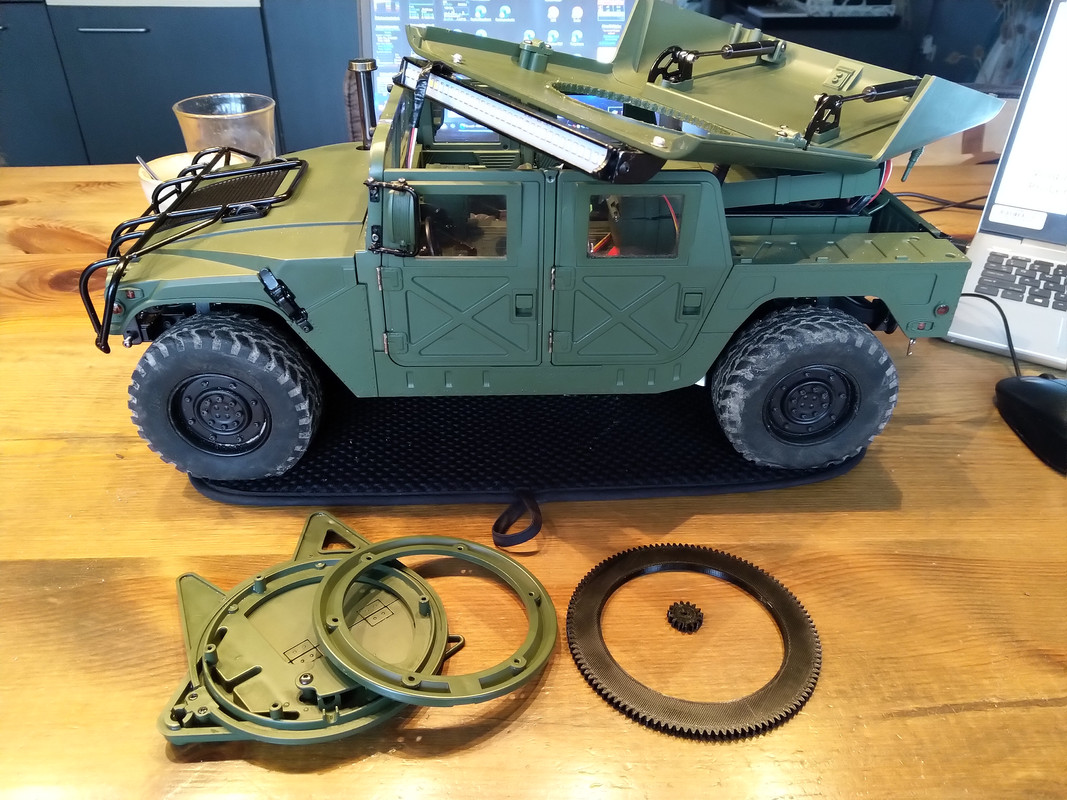

In viewtopic.php?t=3269 gepoogd om de turret van mijn HG P408 middels een servo te laten draaien. Het principe werkte wel, maar de aandrijving met een rubber wieltje werkte toch niet zo geweldig, en het belaste de servo te veel. De enige manier om dit op te lossen was met een tandwieloverbrenging.
Op social media kwam ik in contact met René G.. Ik had de ballen verstand van 3D printen en hij van RC's en tandwielen, maar samen zijn we er uit gekomen, en heb ik van hem een tandwieltje en tandkrans gekregen volgens mijn specificaties.
Aan de slag; eerst maar weer eens ontmantelen....

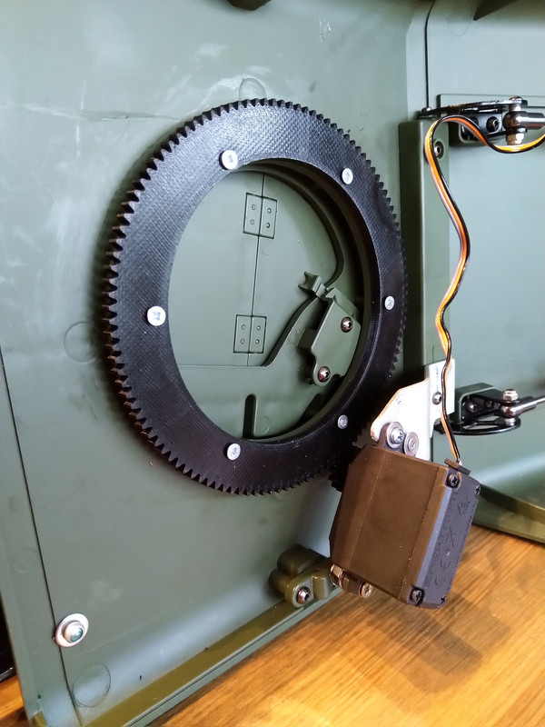

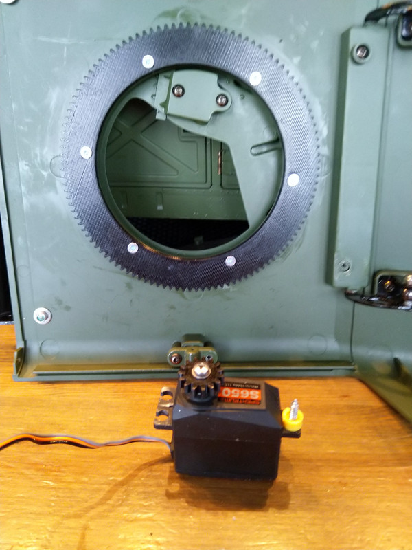

Daarna de tandkrans aan de turret en tandwieltje op de servo monteren....
De manier waarop ik de servo had gemonteerd moest ik wel even overnieuw doen, de stand van de servo wijzigde te veel....
Het resultaat:
