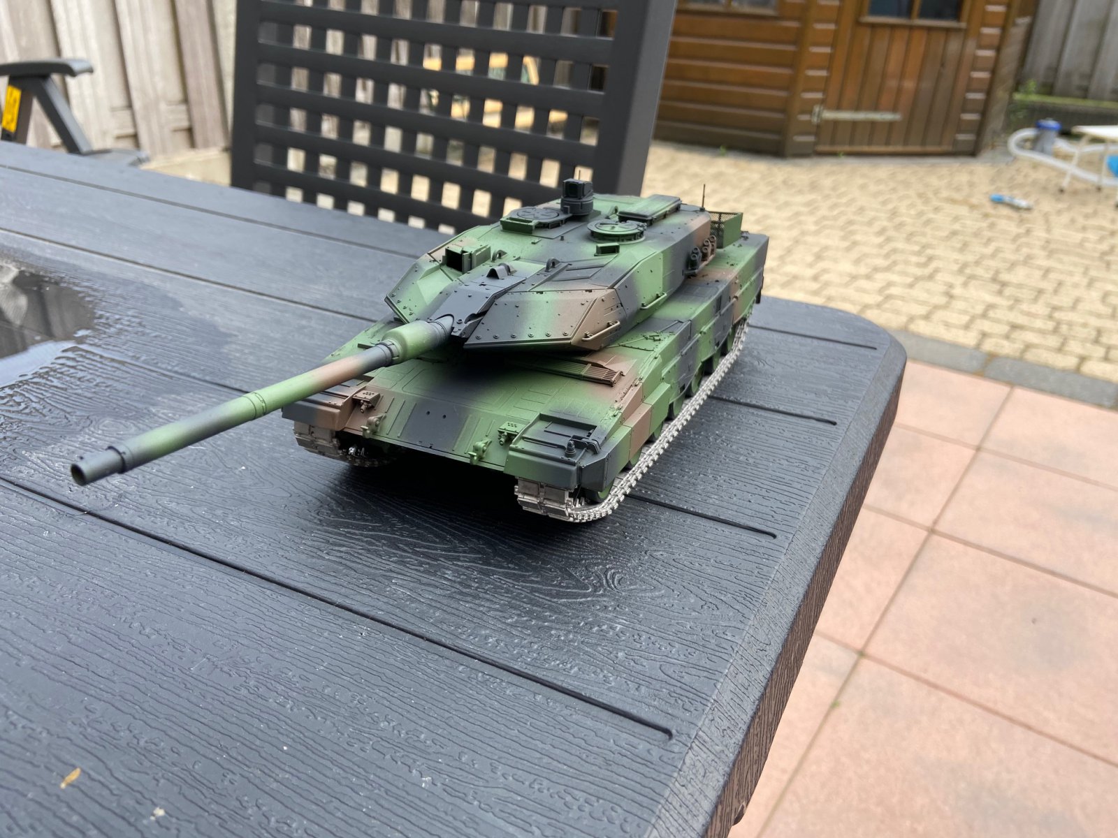

Behoorlijk wat tijd en een verhuizing later heb ik weer wat tijd en zin gevonden om met de kleine Leo verder te gaan:
Ben nu voornamelijk met het verf werk bezig geweest:
En een filmpje van gister van de werking van verschillende systemen.
https://youtu.be/3dgPLpRm2pY
