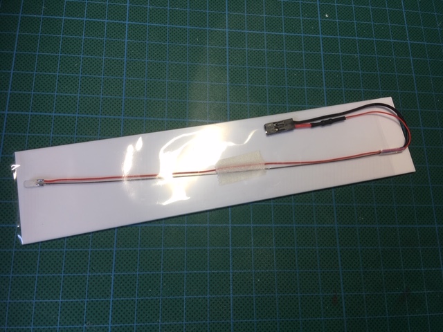

Het kanon LED:
Deze word zichtbaar als de terugslag in werking is, en dan zal hij ook flitsen.

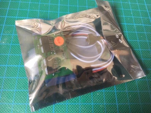

Het controle bord, hier komt de spanning binnen en worden de motoren aangestuurd:

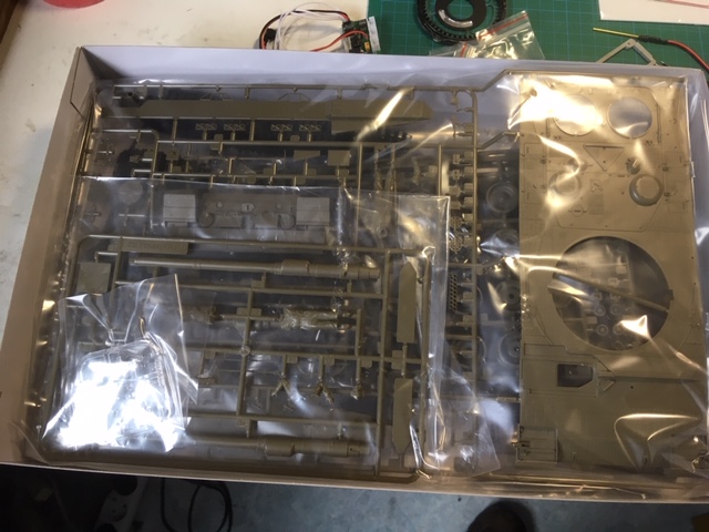

En natuurlijk mag de Tamiya Leopard kit ook niet ontbreken!

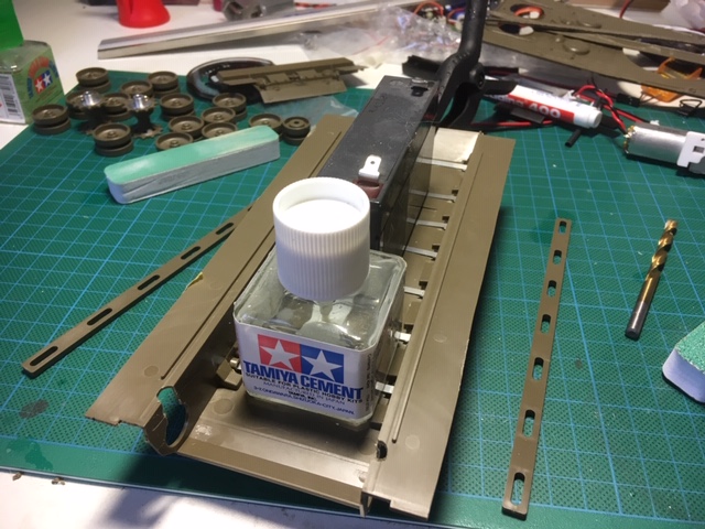

Als eerste moet er ruimte worden gemaakt zodat je de aandrijfwielen straks op de motoren kan vastzetten:
Das met de Dremel zo gepiept.
vervolgens moesten de gaten waar de loopwielarmen in moeten rond gemaakt worden. origineel zijn die in een soort D vorm wat het makkelijk maakt ze uit te lijnen voor de standaard kit.
Dit heb ik gedaan met een diamantvijltje:
vervolgens zit er aan beide zijkanten een opstaande rand, deze moet verwijderd worden en word later aan de bovenkant van de romp weer vastgemaakt.
De eerste eraf:
En beide eraf:

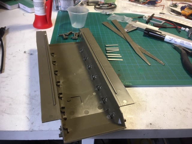

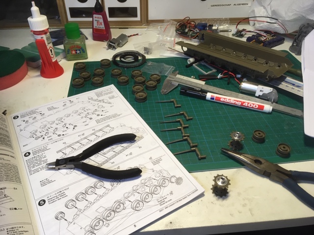

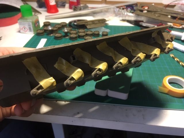

Vervolgens was het de beurt aan de torsiestangen:
Die hebben allemaal een code zodat je weet welke waar moeten, de eerste en de laatste zijn iets "zwaarder" uitgevoerd.
Met wat goede secondelijm worden ze 1 voor 1 in de armen gedrukt en laat ik ze rustig drogen.

De aandrijfwielen zitten ook in elkaar, en dan word er dit metalen plaatje op gelijmd:
De loopwielen zitten ook al in elkaar. dat is een mooi klusje als de torsiestangen liggen te drogen.
De ene kant van de armen gemonteerd en worden vastgehouden met tape aan de buitenkant.

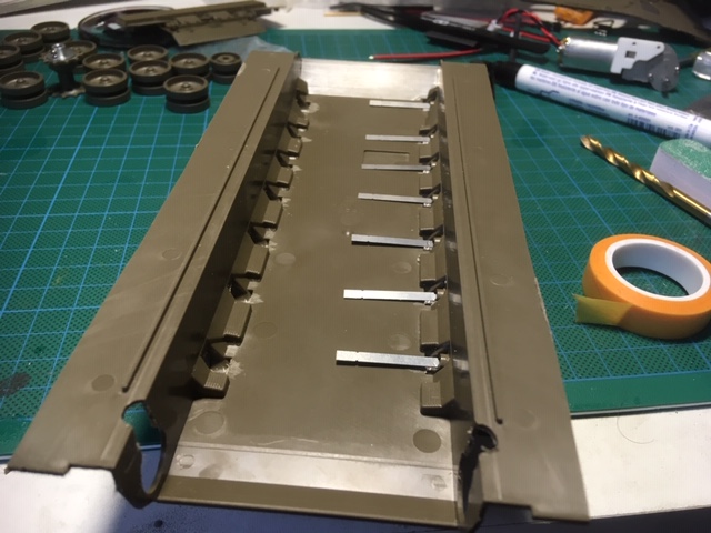

Vervolgens een stuk PS op maat snijden, deze komt precies in het midden van de romp waar de uiteinden van de torsiestangen uitkomen.
Hier is hij net gelijmd.

Vanochtend even tijd gehad of het lijmen gelukt was, en dit was geslaagd. alleen het stripje PS is mij niet breed genoeg. deze is volgens afmetingen van de handleiding gesneden maar had wel een 2 mm breder mogen zijn.
Ik denk dat ik hier 1 m ps strip tegenaan ga plakken. Dat heb ik nog liggen namelijk.
Nu zitten de uiteinden vd torsiestangen net niet lekker onder het PS wat de vering niet goed helpt. Hij is wat te zacht bij sommigen.

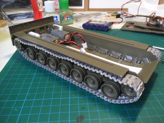

We zijn weer wat verder:
Ik heb wat 2 mm breed strip aan beide zijden gelijmd en de vering is nu een stuk beter:
Ook heb ik beide motoren erin gelijmd met tamiya cement:
De wielen erop:

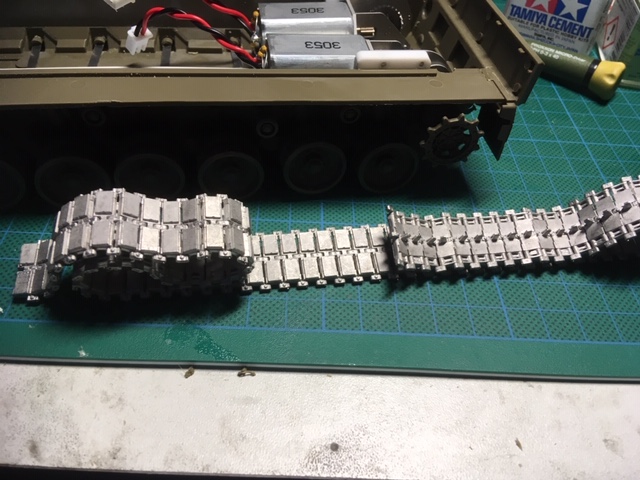

Ik had de rupsbanden al gemaakt, (friul model) maar die zijn nog een link of 6 a 7 te kort:

Aan beide rupsbanden moesten nog 6 links extra en toen zaten ze goed. ze zitten niet superstrak maar dat is ook niet nodig bij deze kleintjes :)

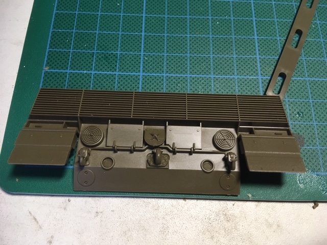

De zijkanten die ik eerder van de onderkant van de romp af heb gezaagd zitten nu aan de bovenkant.

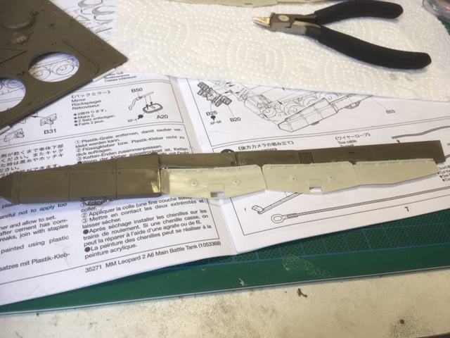

Ook heb ik de sluiting van de romp gemaakt, dit bestaat uit 2 ps plaatjes aan de achterkant die in de achterzijde haken, en een magneetsluiting aan de voorkant.
Ik heb ook dit setje weten te bemachtigen, dit zijn een groot aantal Resin delen en wat geëtst messing.
Om er een Nederlandse variant van te maken.
En dan beginnen de problemen. toen de nieuwe zijpanelen erop zaten had ik geen ruimte meer voor de rupsbanden.
Uiteindelijk heb ik 1mm ps strip tussen de romp en de zijpanelen gelijmd zodat er net voldoende ruimte voor de rupsbanden was.
