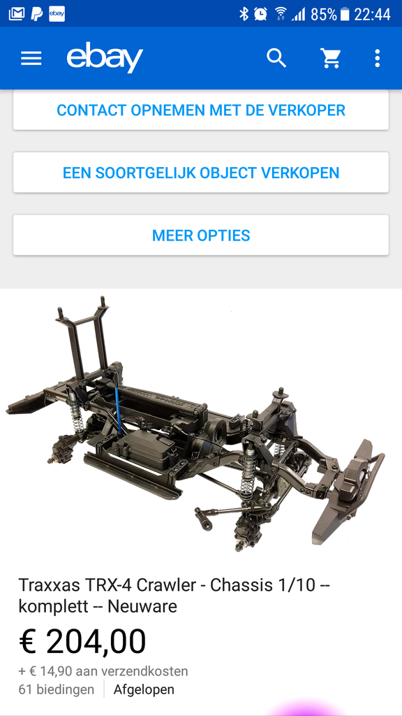

Omdat ik geen geld wilde besteden aan Traxxas electronica heb ik een paar maanden terug een nieuw chassis gekocht op Ebay.

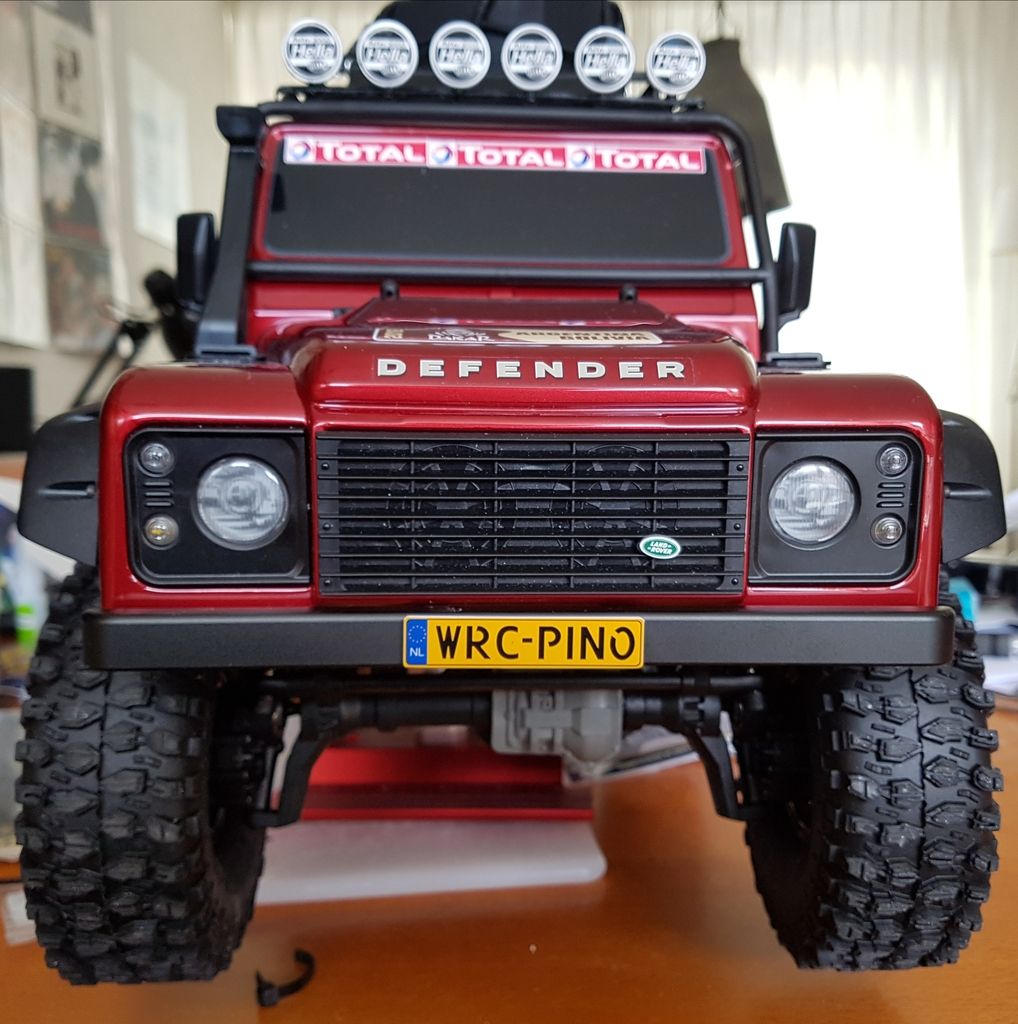

De body is een defender geworden. Hoewel ik een Bronco ook mooi vind. De Defender body is gewoon leuker op te pimpen naar mijn smaak.

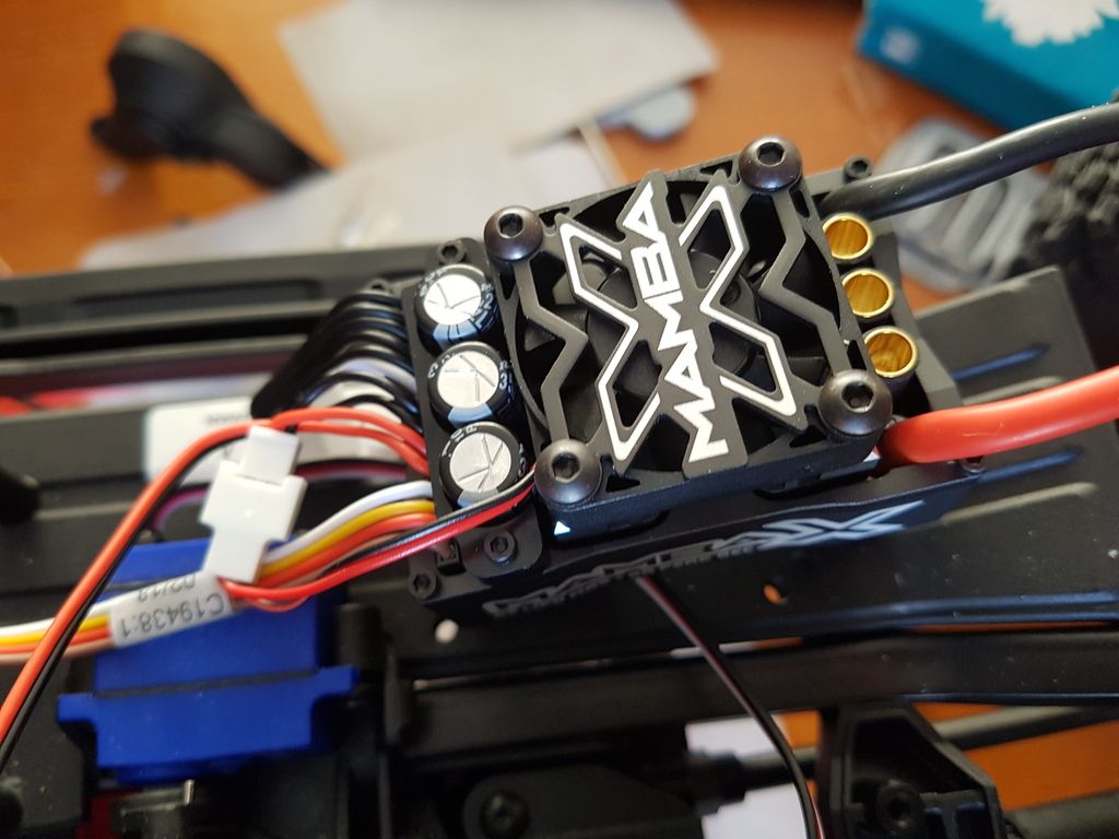

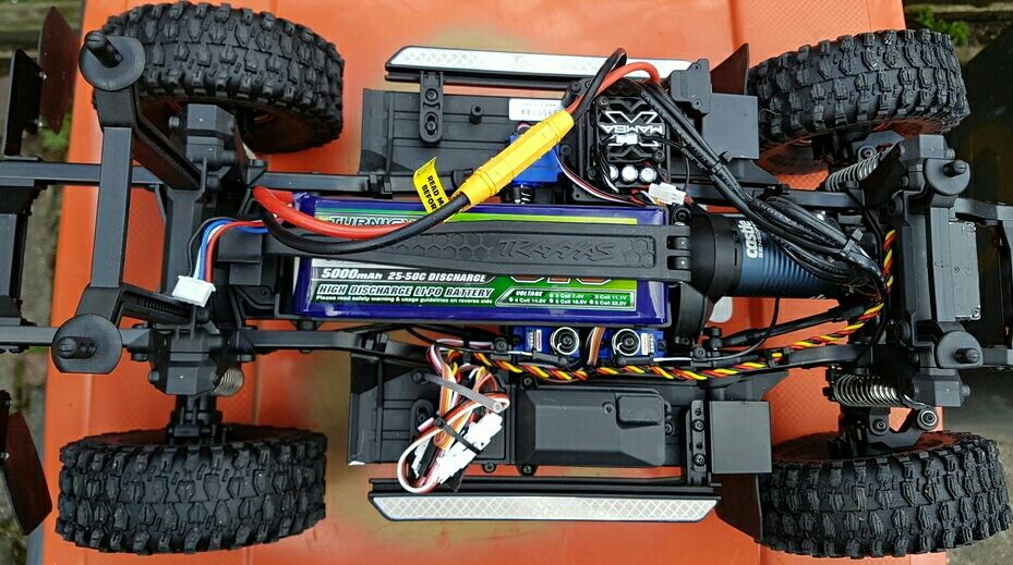

Nu kon ik de electronica kopen die ik er graag in wilde hebben.
Spektrum DX5C zender en een SRS6000 ontvanger.

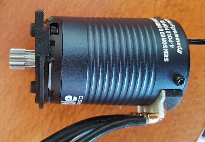

Castle Creation Mamba X ESC and a Castle Creations sensored 1406-2850KV FOUR-POLE brushless motor.
Robinson Racing 9T pinion.
Originele shiftservo and difflock servo's van Traxxas.
En als stuurservo een Hitec HS-7954SH.

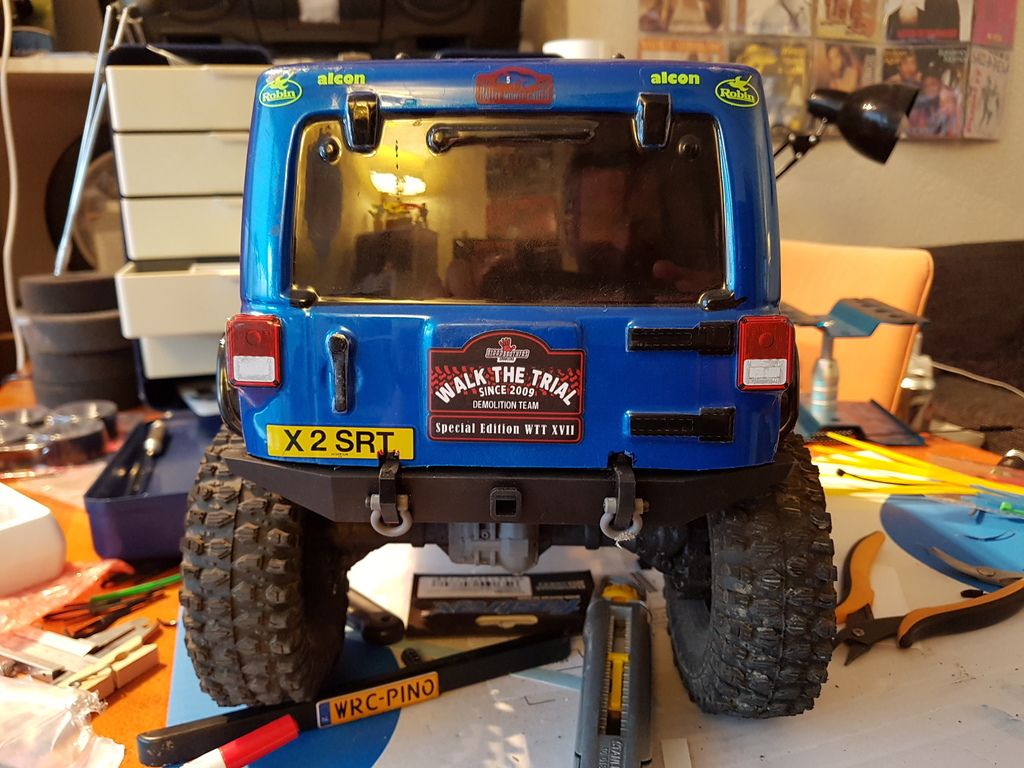

Ik heb de body nog wat opgeleukt met gekochte en zelfgemaakte accessoires.
Aluminium bumpers van SSD.
MIP stalen aandrijfassen.
Nou dan nu eerst maar eens wat foto's:

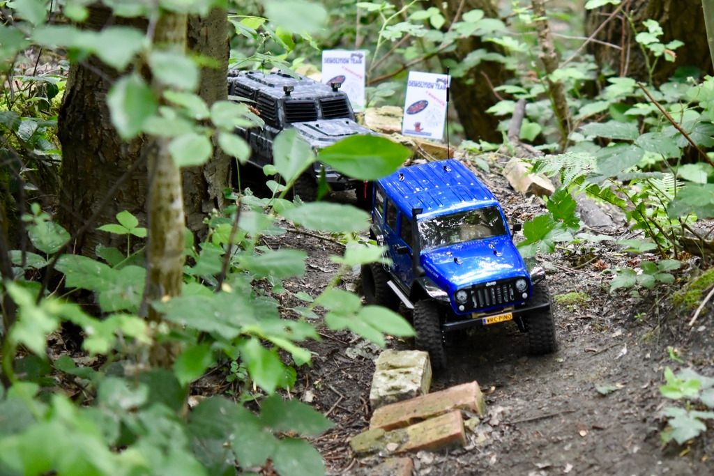

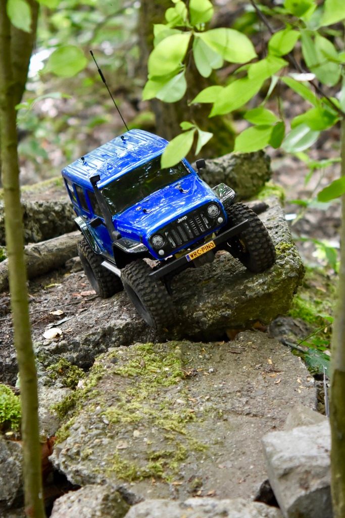

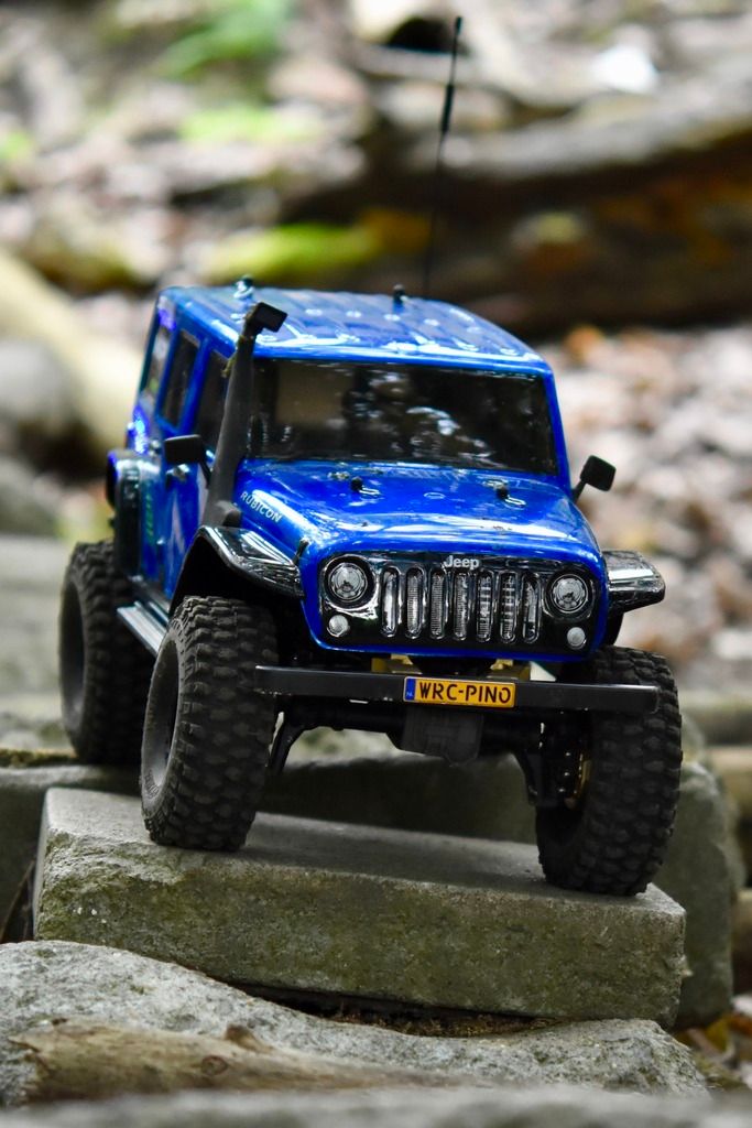

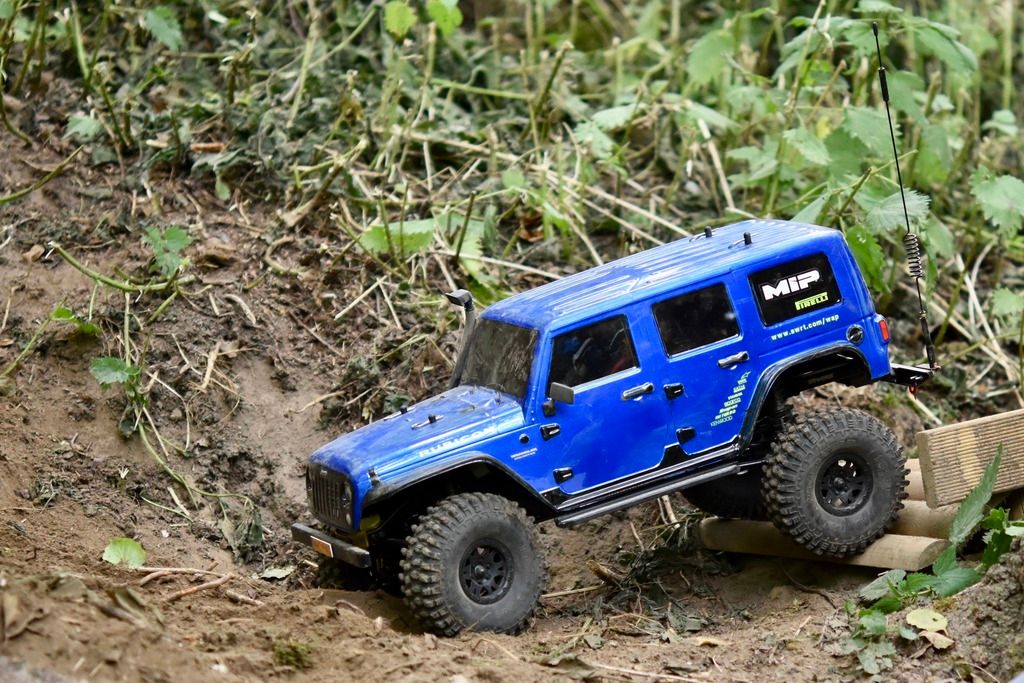

Afgelopen WTT had ik ook mijn Proline Jeep body mee. Daar heb ik de zondag mee gereden. Wat is de TRX4 een fijne auto zeg!! Met dank aan Judith ofwel
the_dutch_rc_girl voor de onderstaande foto's:

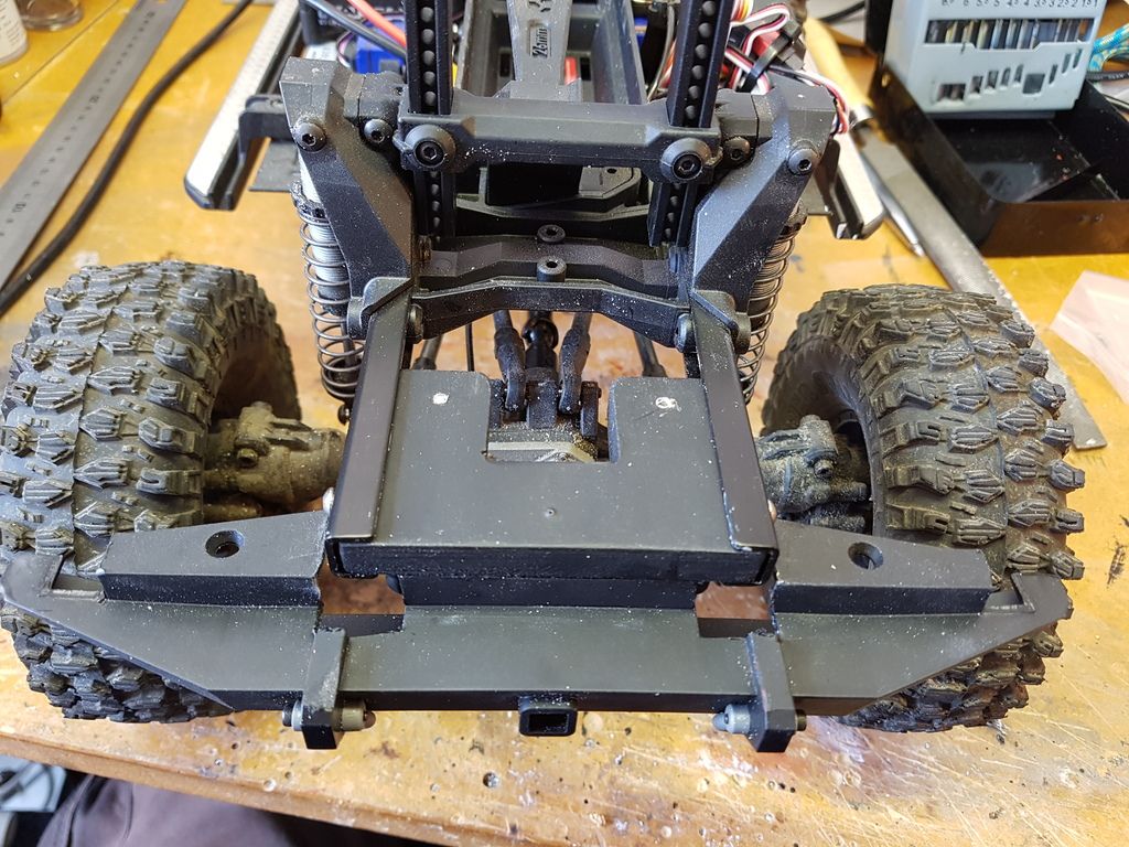

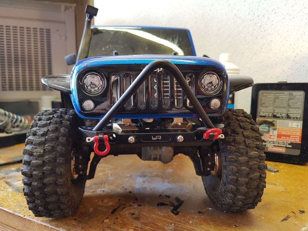

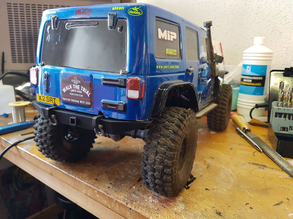

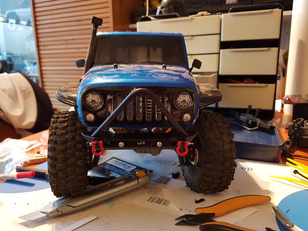

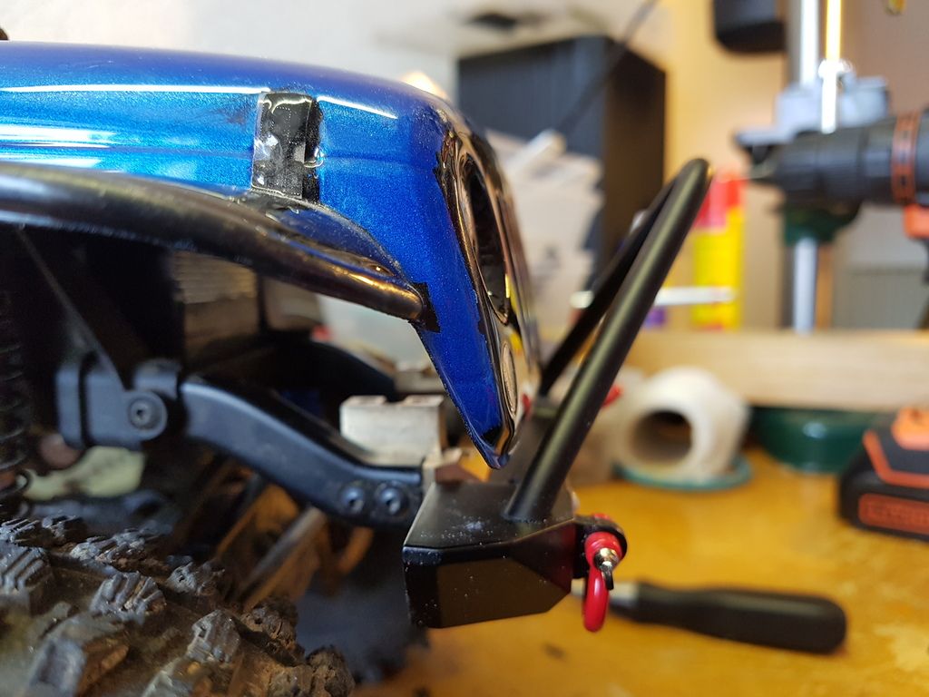

Ondertussen ben ik bezig met de bumpers. Een smalle voorbumper van Yeah Racing.
En de origenele TRX4 achterbumper wordt heb ik ook verzaagd en passend gemaakt.
Wrcpino
Berichten: 56
Locatie: Noord Holland
Re: Marco zijn TRX-4
Bericht door Wrcpino » 30 mei 2018 13:08

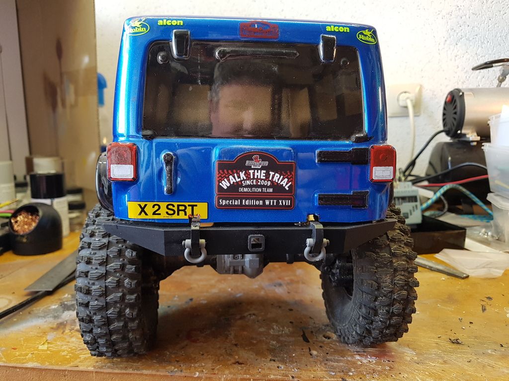

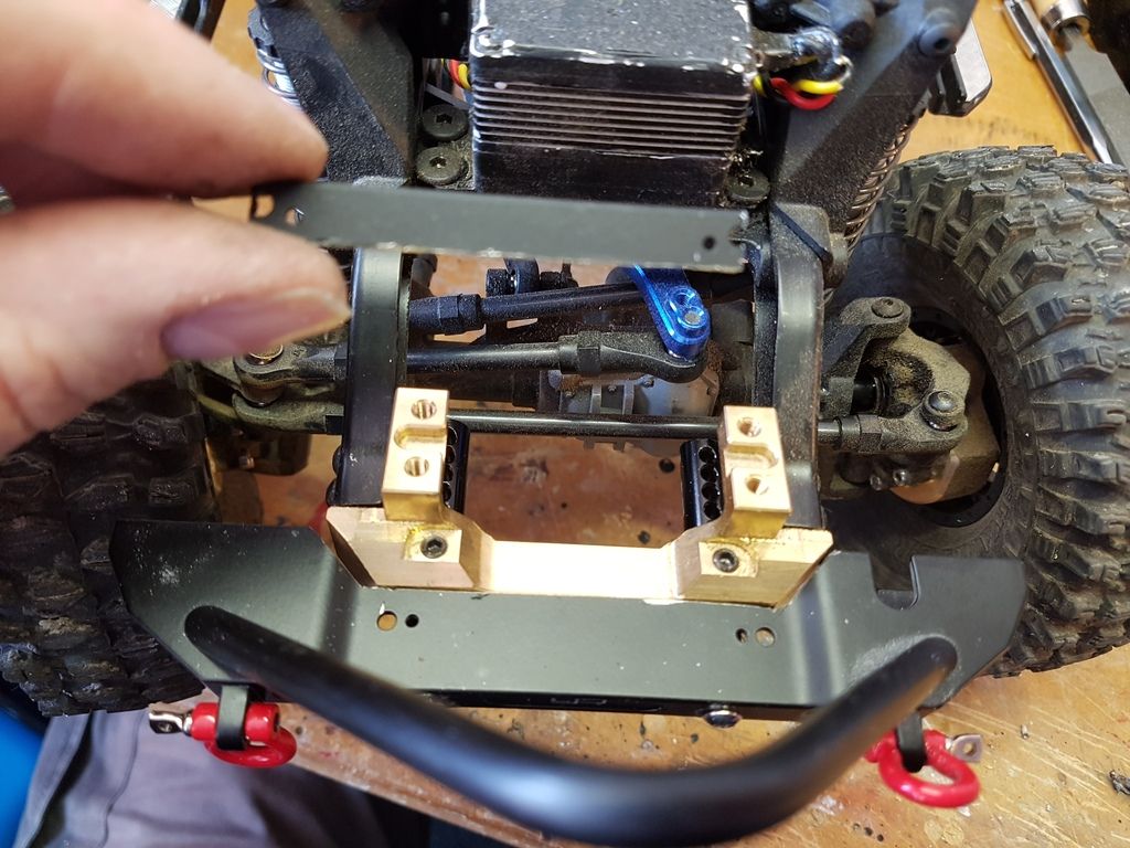

Ik heb vandaag een bracket gemaakt voor de achterbumper met wat ABS.
Nu zit hij mooi en stevig vast.
Hij schuift zo tussen de chassisbalken in.

Bericht door Wrcpino » 30 mei 2018 13:14
Ook de YR bumper iets aangepast zodat hij dichter op de body zit. Nu is de aanrijhoek wat beter.
Het wisselen van de bumpers met die van de landrover blijft zo eenvoudig.
