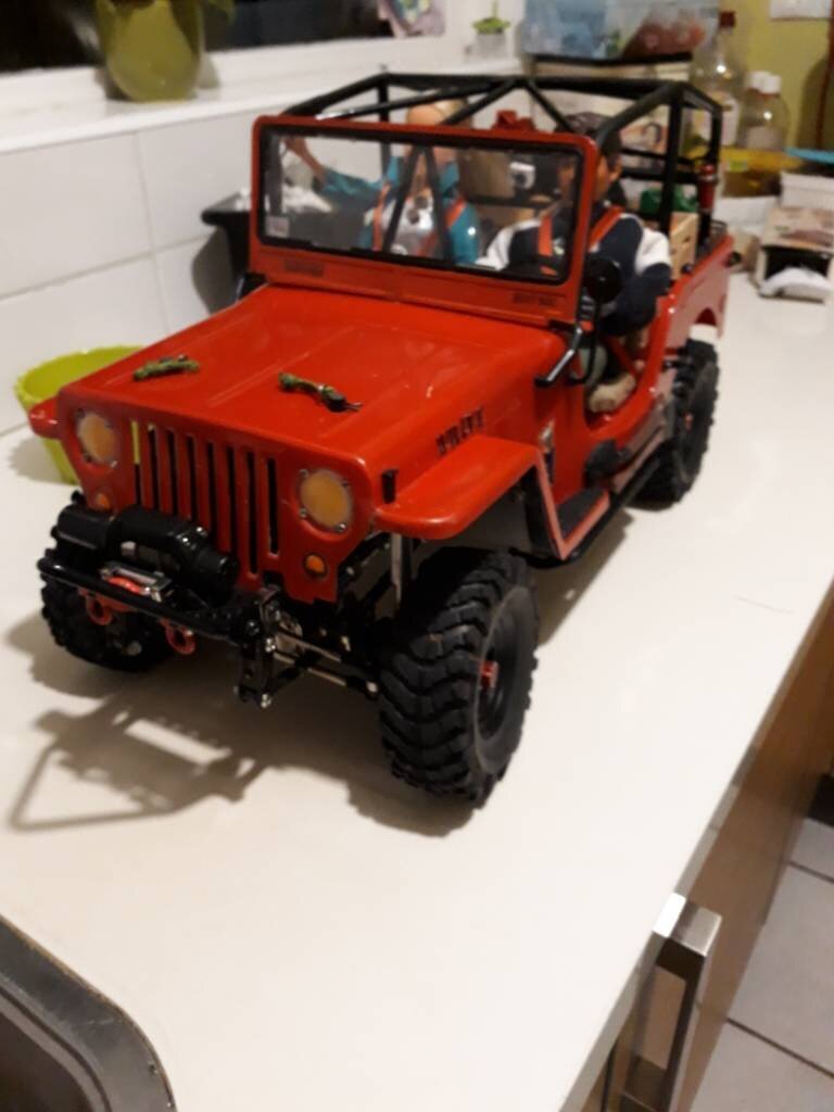

Ik heb mijn motor van míjn sawback vernageld. Wat is de beste keuze voor mijn sawback scaler. Er zat een 27t motor in.

Foto AfbeeldingAfbeelding

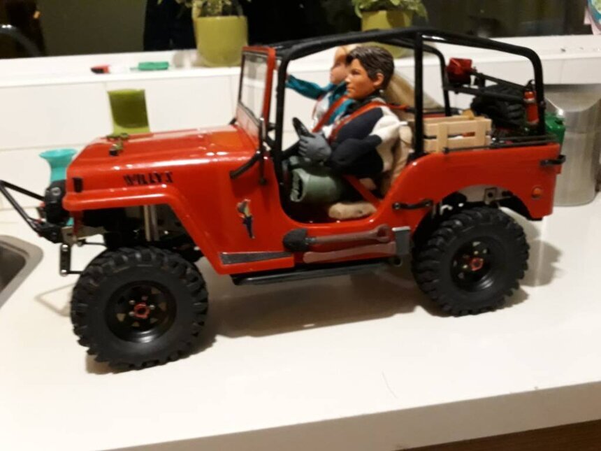

Test rit met 27t motor Afbeelding

Joker marc schreef: ↑10 mei 2018 21:17 Test rit met 27t motor Afbeelding
Leuke foto.... :lol:
