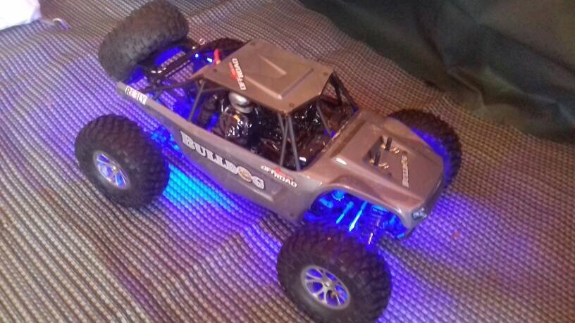

Mocht je plannen hebben voor dashboard- of detailverlichting, (voor de drifters onder ons) underglow.

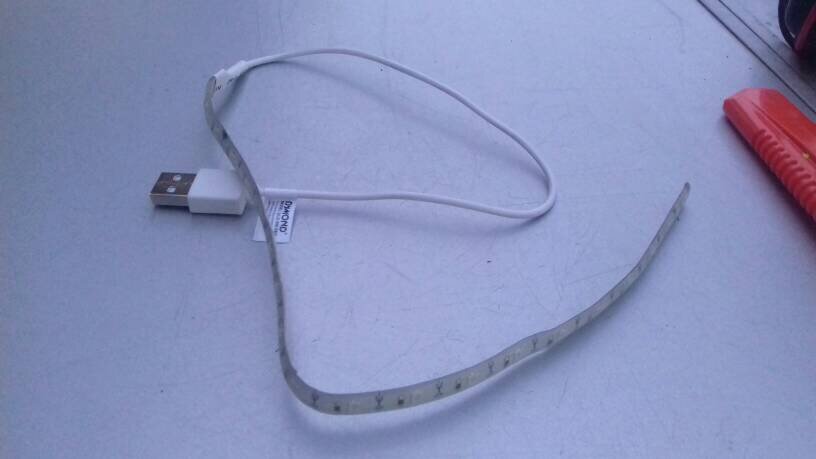

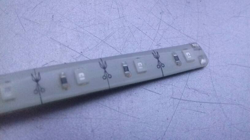

Strips zijn afknipbaar en hersoldeerbaar.
Voor €1.25 wel een experiment waard. AfbeeldingAfbeeldingAfbeeldingAfbeeldingAfbeelding

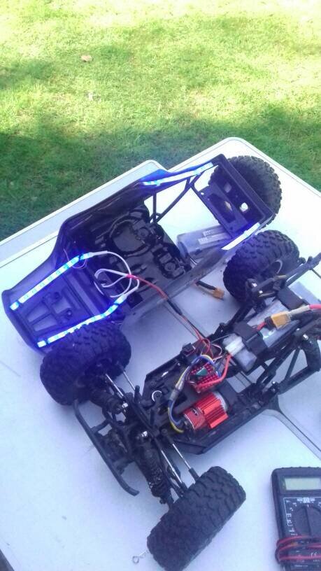

Hoe heb je de stroom gedaan.
Heb ook 2 stuks gehaald

USB stekker afgeknipt. Zit alleen een plus en min in de draad. Stekker van een ouwe servo er aan solderen en in de 'batt' poort van de ontvanger gestoken.
Auto aan =licht aan. Stekker los = licht uit
