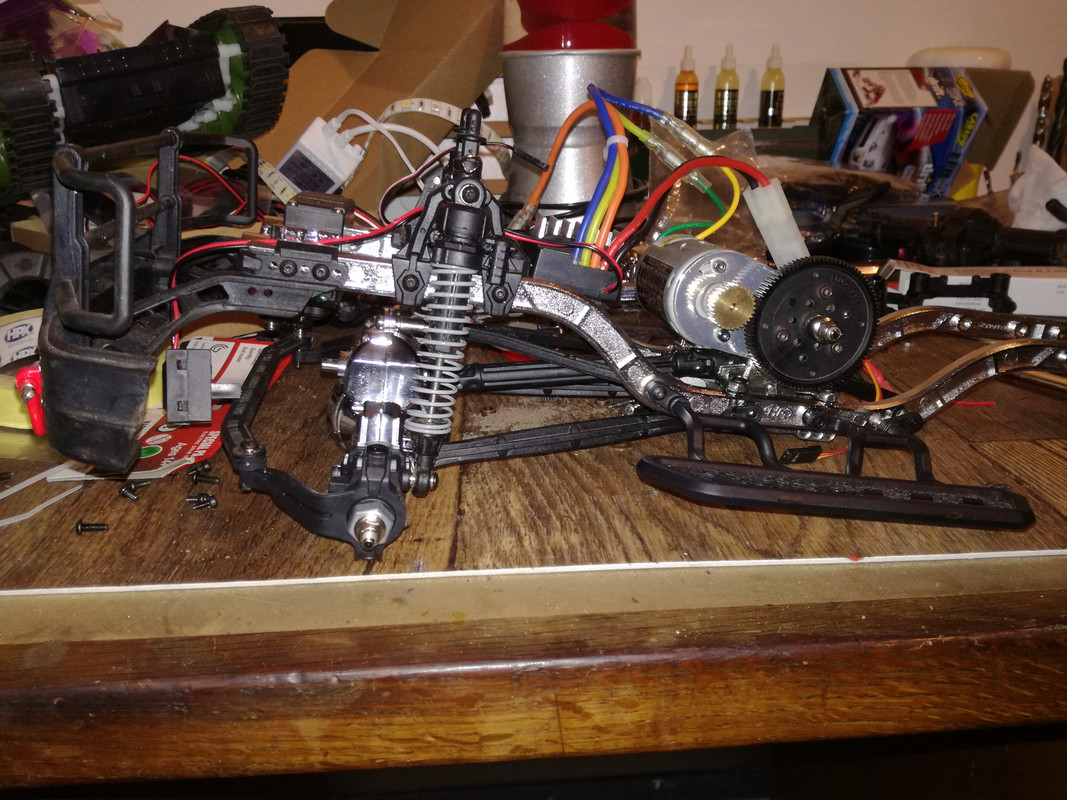

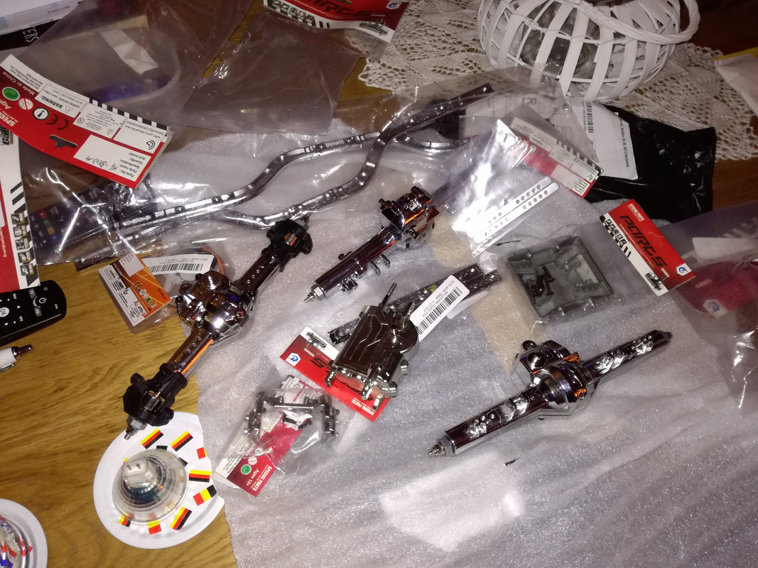

Ga binnenkort beginnen aan de ombouw van mijn 6x6 naar metalen chassis.
Dus van het weekend ff lekker sleutelen.
Is stevig zwaar spul, geen aluminium

Mooi spul.
Assen ook van metaal?

Bericht door Dirk Weijnen » 23 jan 2018 21:08
johanv schreef: ↑23 jan 2018 18:12 Mooi spul.
Ja de assen zijn ook van metaal. Voelen redelijk zwaar aan kwa gewicht

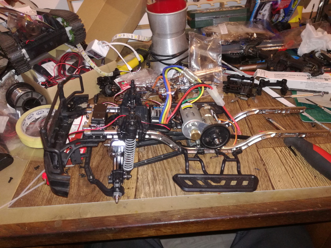

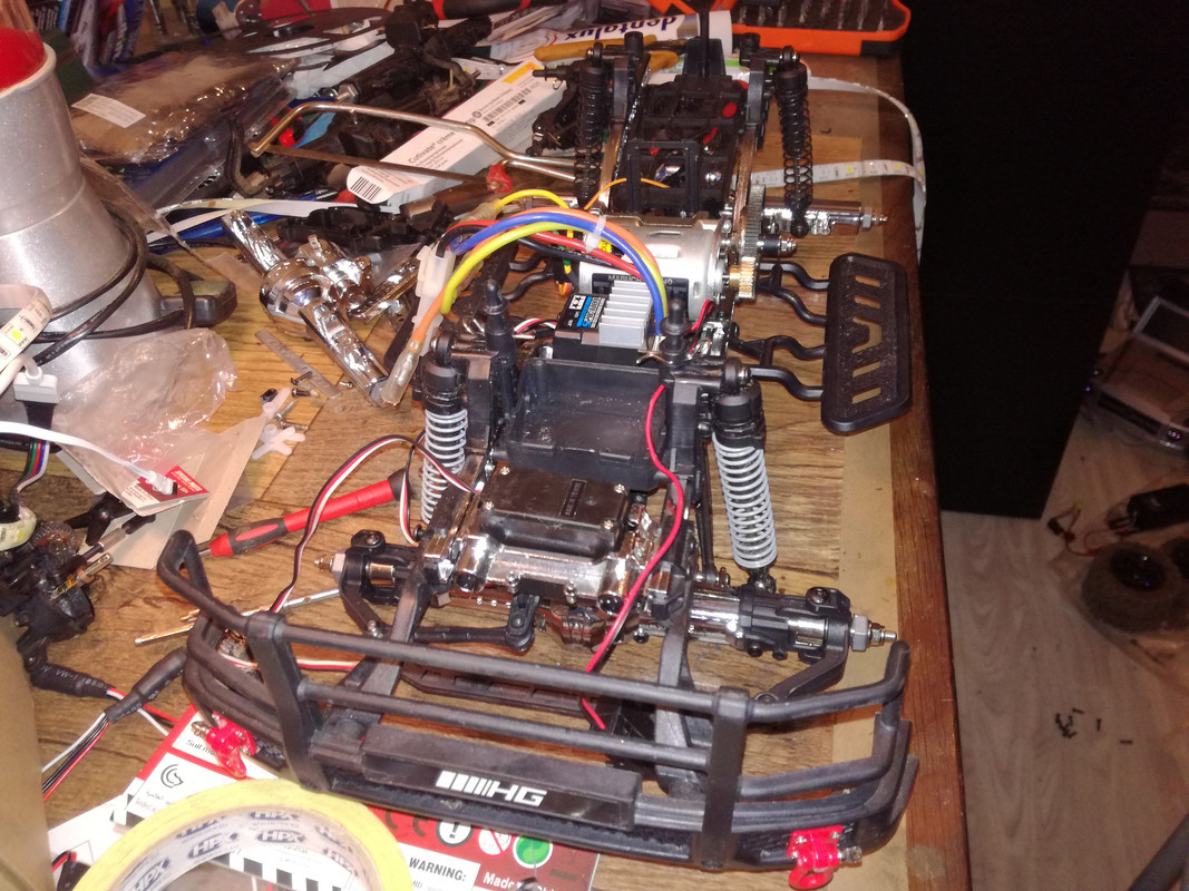

Bericht door Dirk Weijnen » 24 jan 2018 21:27
Eerste stapjes.

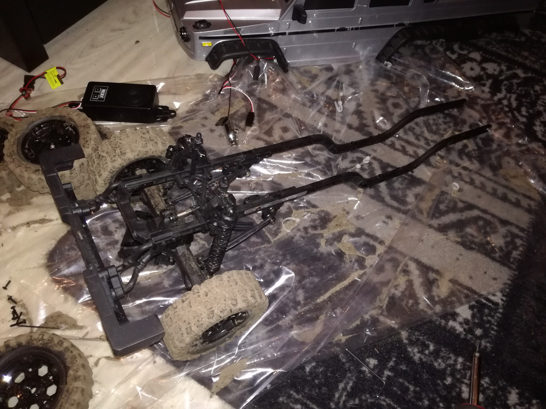

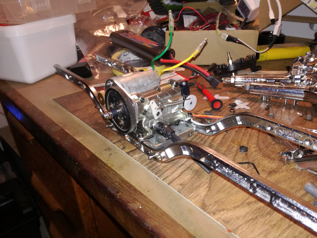

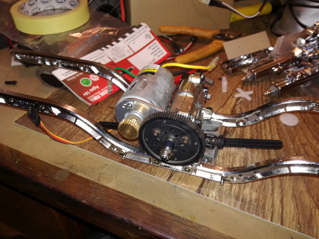

Bericht door Dirk Weijnen » 24 jan 2018 21:33
En na heel heel heel veel gek*t. Ben ik geen steek opgeschoten hahaha
De nieuwe versnellingsbak had een kromme ingaande as, heb ik zover mogelijk recht gebogen maar het tandwiel wiebelde naar mijn zin nog veel te veel. Dus origenele versnellingsbak opengemaakt asje eruit en in de nieuwe, toen brak het asje om te schakelen af. Dus weer versnellingsbak open en het een en ander omzetten.
Toen wilde ik het een en ander van het oude chassis overschroeven, maar hg heeft echt de goedkoopste K*T schroeven gebruikt want de inbus kop is gewoon meteen dol.
Als alles goed gaat is ie voor 4 februari klaar

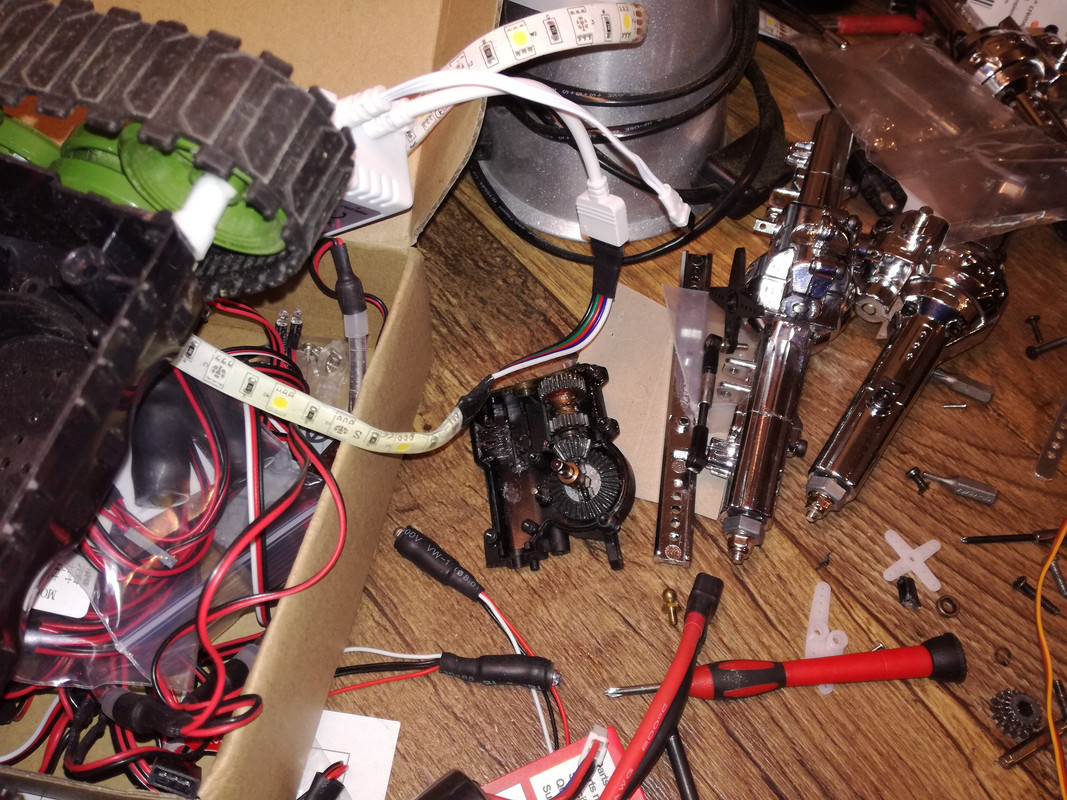

Bericht door Dirk Weijnen » 24 jan 2018 21:51
Voor degene die het interessant vinden hoe de bak werkt hier een filmpje.

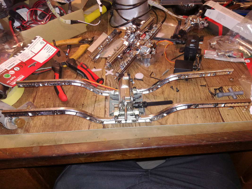

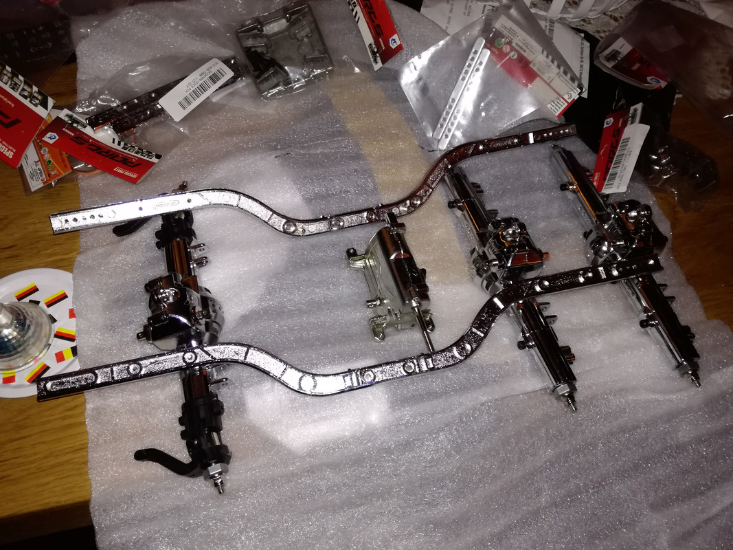

Bericht door Dirk Weijnen » 25 jan 2018 22:18
Na veel gepriel met een ijzerzaagje heb ik eindelijk veel schroefjes los gekregen. En dan schiet het wel ineens op.
En nu ligt het oude chassis er zo bij.

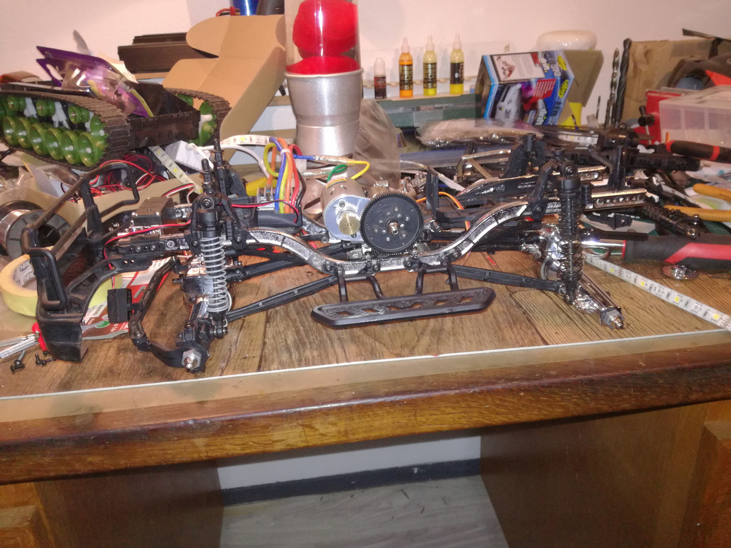

En weer verder.
Morgen de verlenging eraan en de laatste as.
