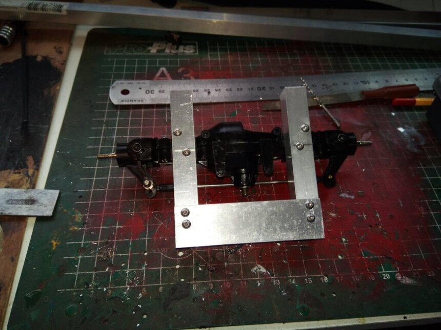

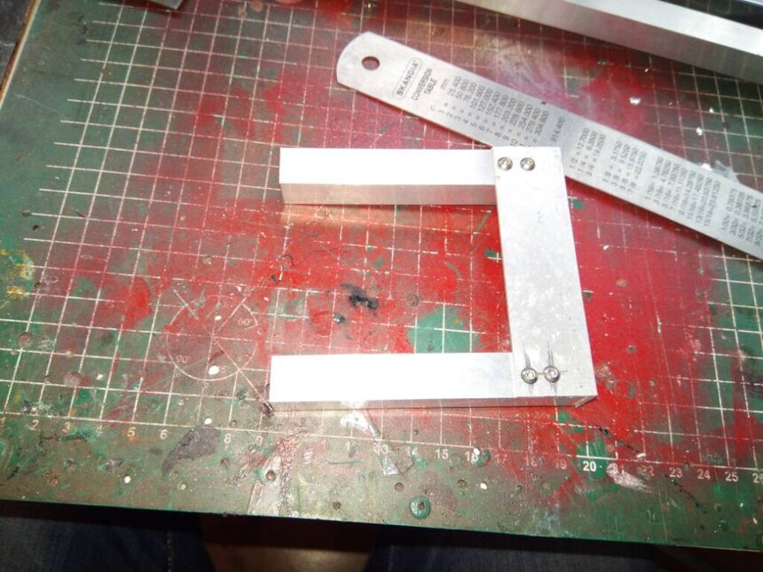

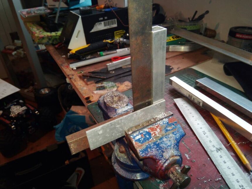

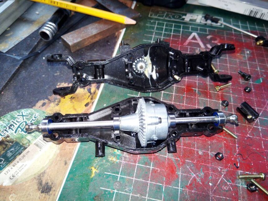

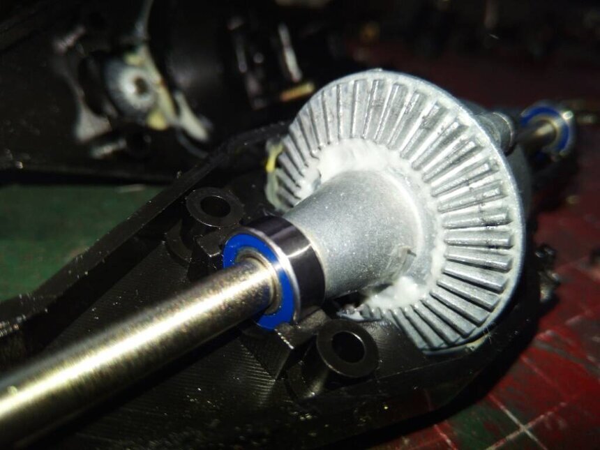

Na een tijd lang niks te hebben gebouwd en een en ander had gepost.
Dus tijd voor wat nieuws.
Ik ben van plan om eens iets anders als anders te gaan bouwen.
Na dat Freddy en Daniel mij over de streep hadden getrokken.
Ben ik maar van start gegaan.

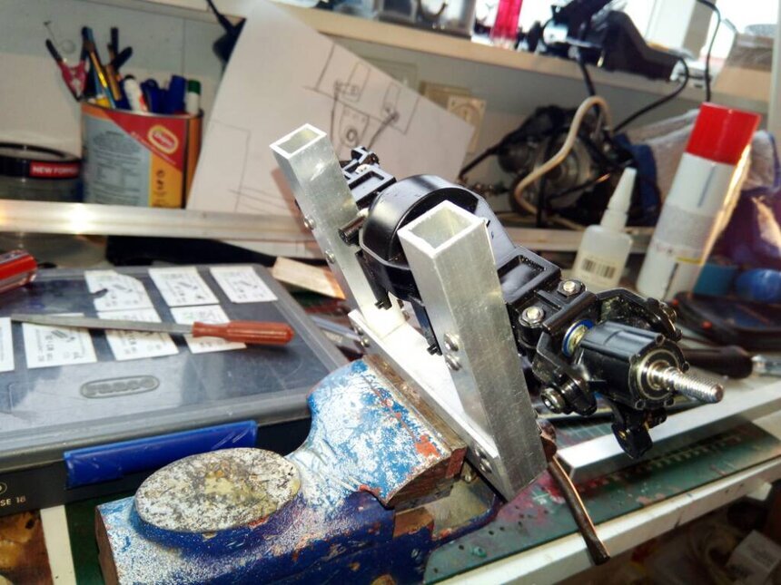

Gelukkig kon ik op fb een paar mooie assen overnemen.
Tamiya TLT-1 asjes lekker smal en toch sterk genoeg.
Het zal wel even duren deze build maar dat mag de pret niet drukken.

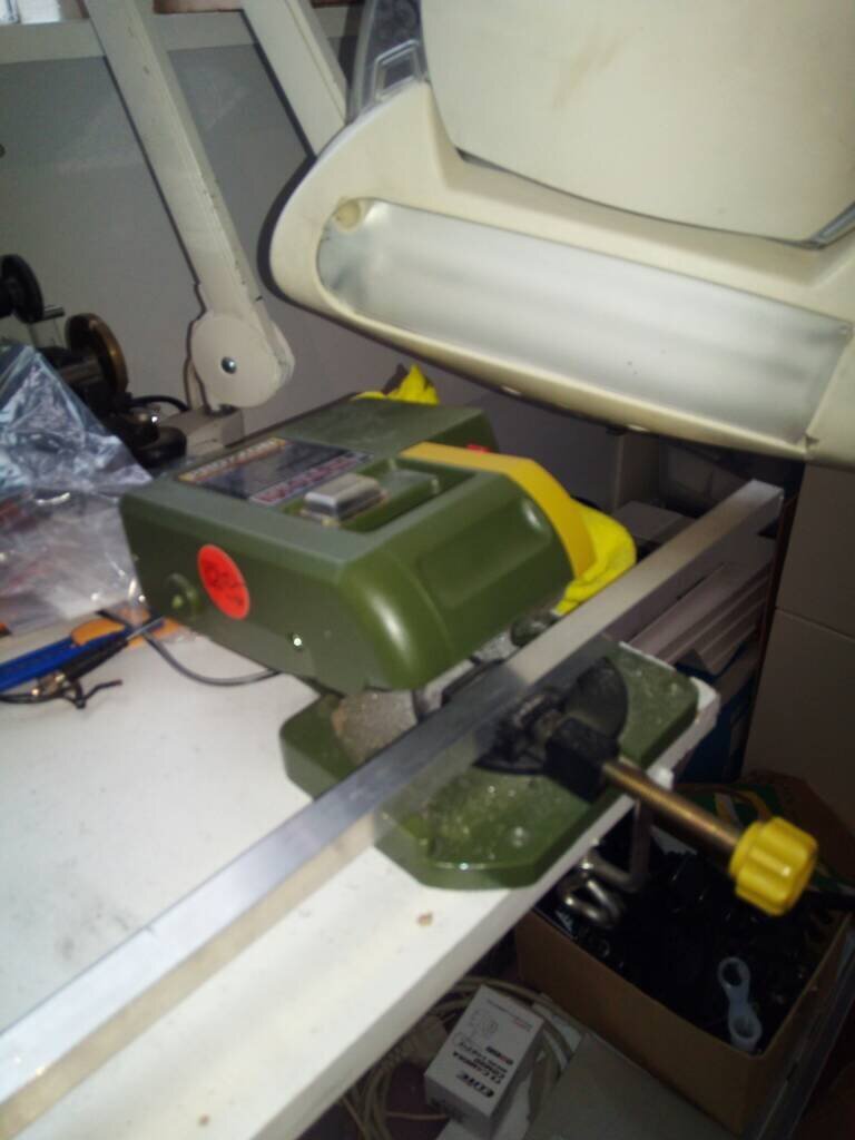

Ook ben ik alvast begonnen vandaag met het chassis.
Dit wordt lastig aangezien deze vaste assen heeft met knik besturing.
En een pendelende achteras.
Dus hij moet kunnen scharnieren en schommelen aan de achterkant.
(Uitdaging)
In ieder geval hier alvast een paar foto's.
AfbeeldingAfbeeldingAfbeeldingAfbeeldingAfbeeldingAfbeeldingAfbeeldingAfbeelding
Laatst gewijzigd door Alex op 31 dec 2017 15:34, 3 keer totaal gewijzigd.

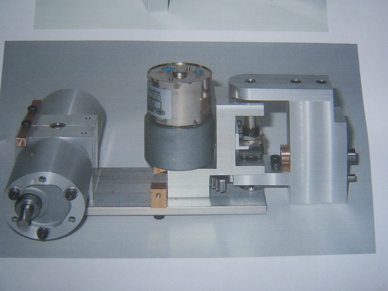

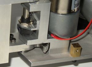

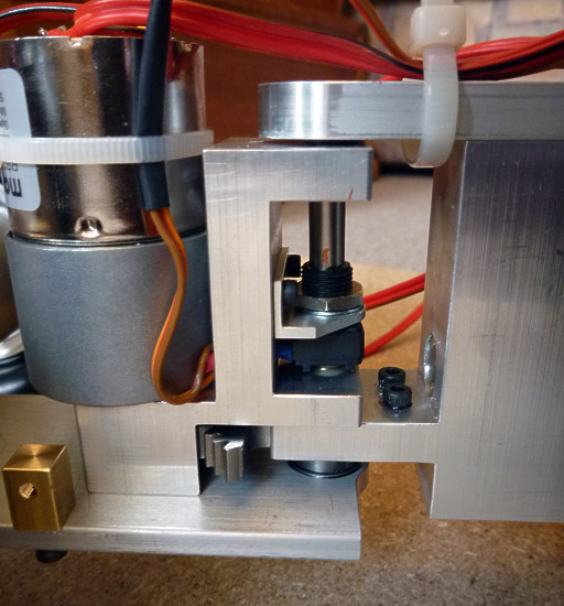

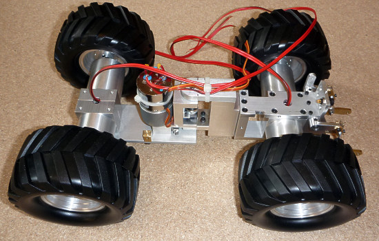

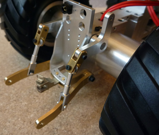

Mag ik je een paar tips geven aangezien we
Bij de modelland bouwers ook kniktrekkers bouwen
Geen servo voor het sturen gebruiken!!! 35 kilo bv brander er gewoon uit.
Maak het sturen met de rb35 1:100 motor.en laat die draaien op servo electronicA.
Zal zo even wat foto's bij zoeken voor je.
Arjan
Berichten: 174
Locatie: Maurik
Re: Kirovets Russian Tracktor
Bericht door Arjan » 01 jan 2018 18:00
Hoop dat je der wat mee kan.
Stuurmotor ken ook nog andersom met de tand heuvel gemonteerd worden
Bericht door Alex » 01 jan 2018 18:09
Arjan schreef:Afbeelding
Ja die had ik al bekeken,maar vind het wel heel erg duur zo'n set.
Ik heb twee 25kg servo's besteld.
Die wil ik samen koppelen.
Maar ik zal aan je denken,als het mis gaat Arjan[emoji12]
Arjan
Berichten: 174
Locatie: Maurik
Bericht door Arjan » 01 jan 2018 18:12
Ja die van blocher is te duur maak ken je heel goed zelf maken.
Hoop dat het heel blijft maar ben er bang voor.
Je zo ook nog met een m4 spindel kennen werken.
Bericht door Alex » 01 jan 2018 18:14
Arjan schreef:Ja die van blocher is te duur maak ken je heel goed zelf maken.
Daar heb ik ook nog aan gedacht inderdaad.
Nou ja ik er ga nog wel even over nadenken.
Heb al servo's besteld [emoji56]
