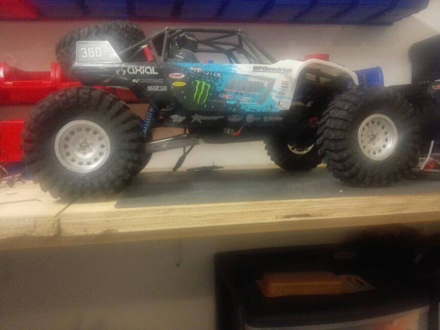

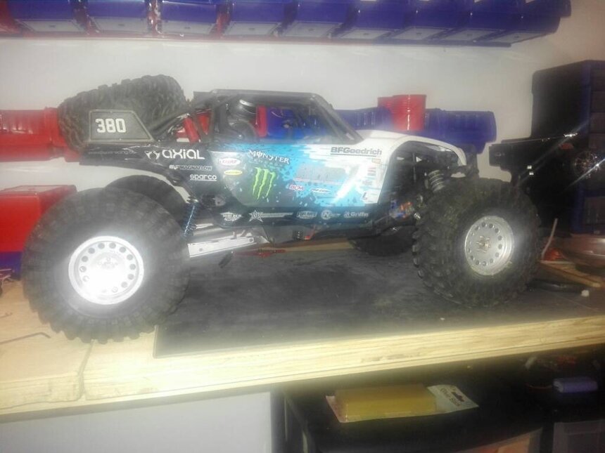

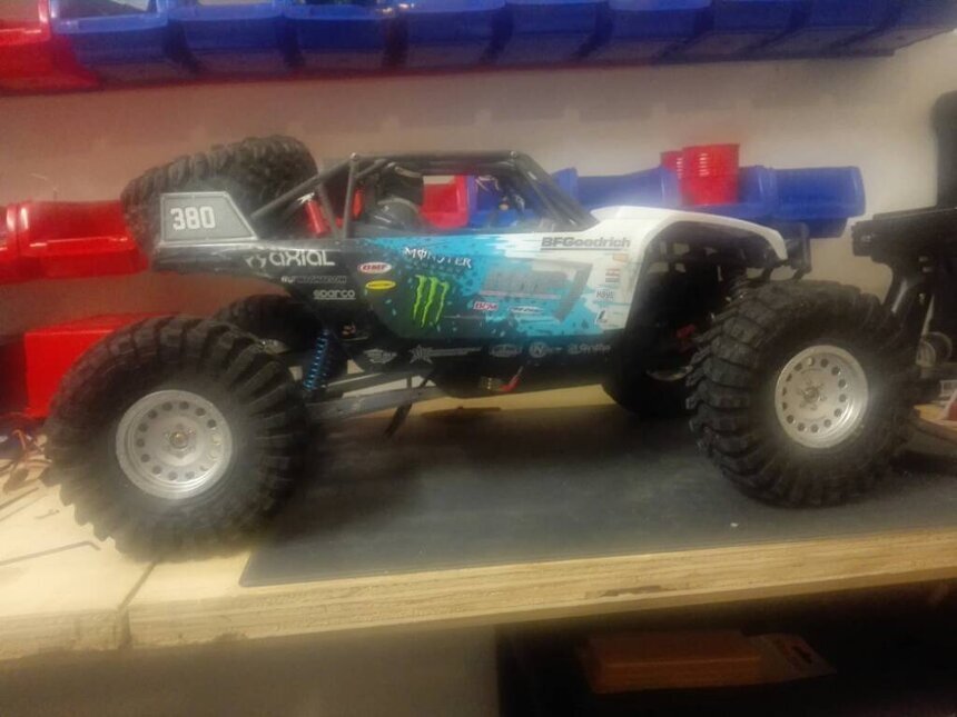

Bedankt Wouter, de yeti staat al hoog op de wielen, ik zal zo even een foto erbij zetten. Beide difs zijn ook al gelockt.
The sky is the limit.
Heike
- Berichten: 280
- Lid geworden op: 15 okt 2017 09:36
- Locatie: Zwolle
Re: Motor en regelaar
Ik hoop dat de foto's duidelijk genoeg zijn, ben de auto aan het poetsen.Heike schreef:Bedankt Wouter, de yeti staat al hoog op de wielen, ik zal zo even een foto erbij zetten. Beide difs zijn ook al gelockt.
