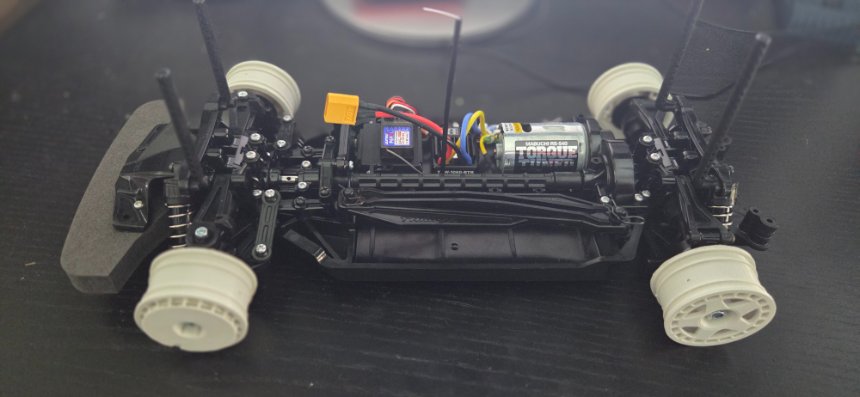

Inmiddels zijn de resterende onderdelen binnen, na een avondje rustig schroeven krijg je dan onderstaand resultaat: Het blijft een relatief eenvoudig chassis wat vrij vlot in elkaar zit.
Omdat ik vooral de TT-02R heb gehad in het verleden welke standaard rijkelijk is voorzien van hopups zie ik nu eigenlijk pas weer hoe basic een standaard TT-02 is.
Zacht plastic aandrijfas die verre van stabiel is, ding zwabbert alle kanten op, dus daar gaan we een keer een aluminium versie van plaatsen.
Hetzelfde geldt voor de constructie die de spurgear op zijn plaats houdt.
En ook de standaard "dempers" die niet dempen maar alleen veren.
Gelukkig kun je overal vrij makkelijk bij en is alles eenvoudig achteraf te plaatsen.

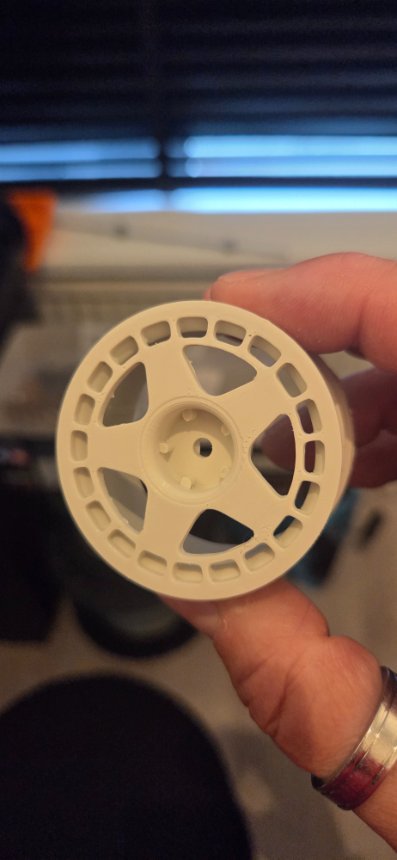

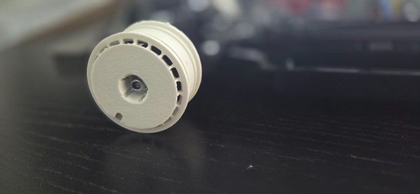

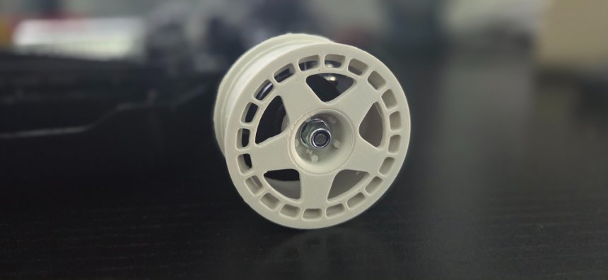

Inmiddels een compleet rollend chassis:
En nog 2 foto's van de geprinte wielen, vooraan met oldschool turbofans
Ik had op een Tamiya facebook groep gevraagd wat nu de beste manier is om de Subaru blauwe kleur zo goed mogelijk te repliceren, in het verleden meerdere keren geprobeerd en viel steeds te licht of te donker uit.
En ik kreeg meerdere reacties dat ik netjes moet zijn op de body omdat het een limited run geweest zou zijn en ze niet meer gemaakt worden
Voor nu dan maar even een goedkope body besteld om mee te gaan rijden, die verwacht ik ergens in de komende dagen.
Verder nog de velgen even netjes schuren, de randen zijn vrij ruw door de support, en dan de bandjes erop lijmen.
