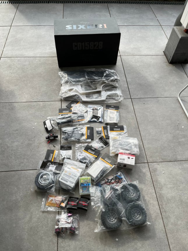

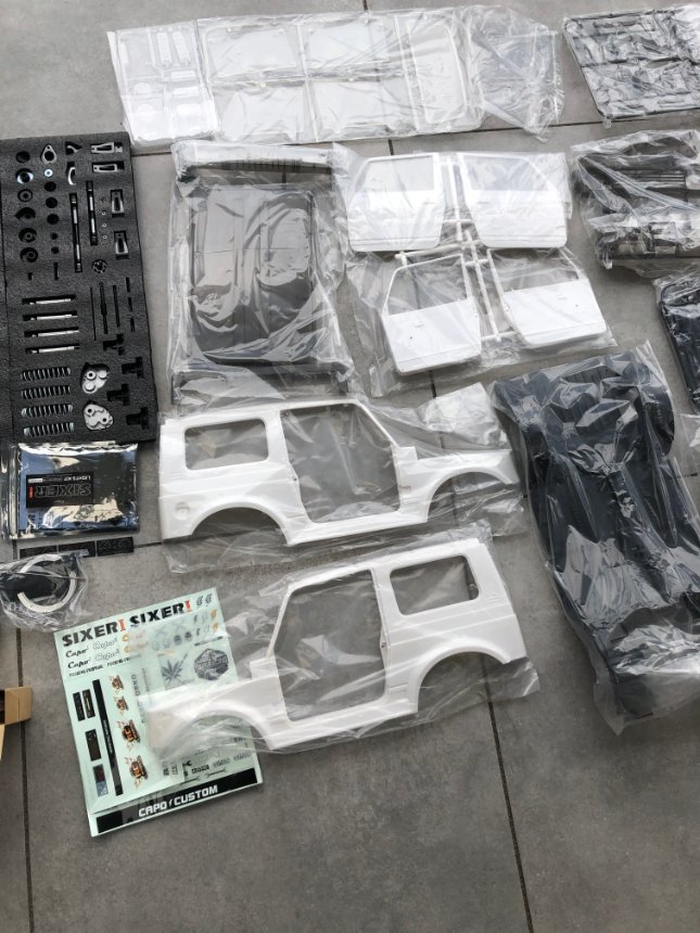

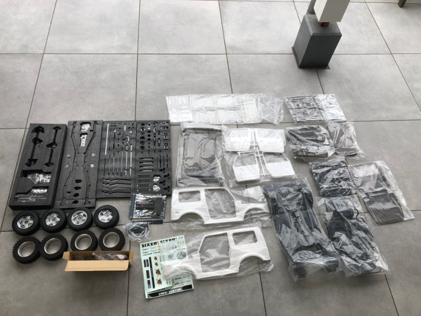

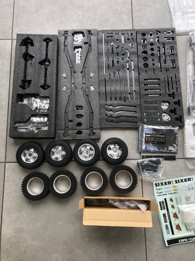

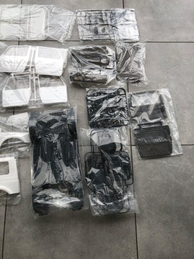

Een tijdje terug mezelf een Capo Samurai in de schaal 1 op 6 cadeau gedaan :dance: Hieronder een indruk van wat je krijgt
En een paar optie parts verzameld, je kunt lekker los gaan wat dat betreft
Heb extra body panelen gekocht omdat ik graag een cabrio versie wil maken. Mocht dat mislukken heb ik de originele delen nog liggen om de standaard body op te bouwen, geeft toch net wat meer rust als de zaag in de panelen gaat.

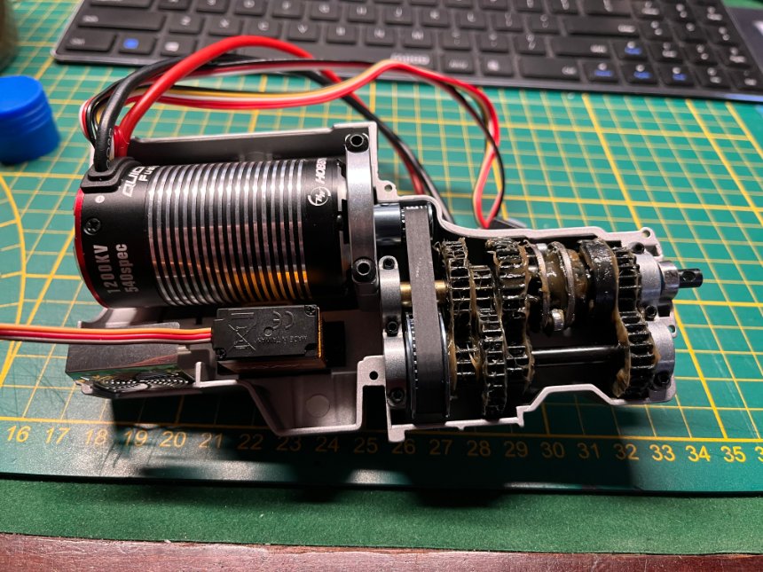

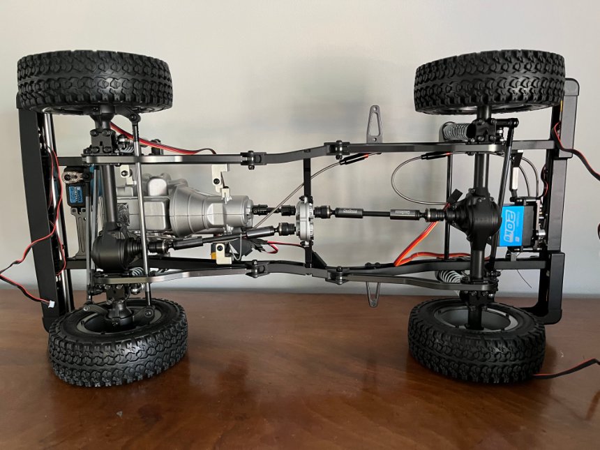

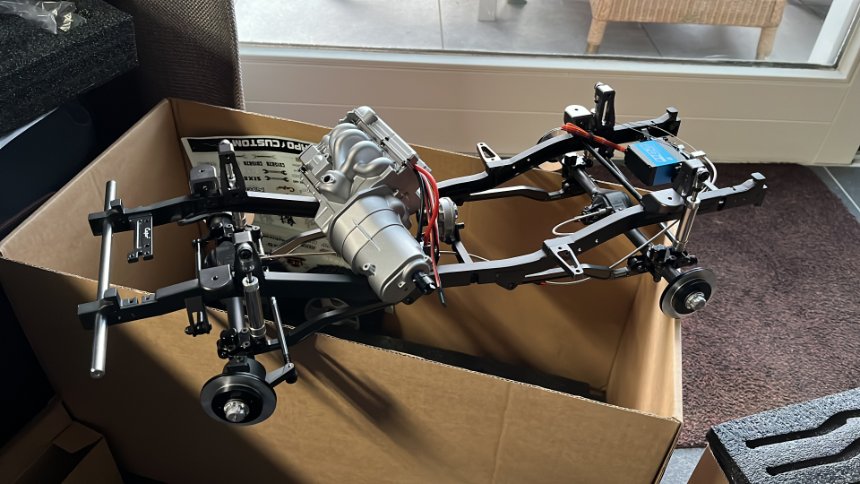

Ondertussen een begin gemaakt met de aandrijflijn en chassis. Kit is een genot om te bouwen, kwaliteit en details zijn top. Enige wat ik tot nu toe ben tegen gekomen is de passing van een afdekkapje voor de schakel-as. Daar is de boring aan de krappe kant waarddoor de as niet lekker beweegt. Maar met behulp van vijlen en boortjes de passing aangepast, nu loopt het zoals het zou moeten.
De dames die in de Capo komen zijn ondertussen al zuur geworden van het wachten en weigeren om in de camera te kijken.
Met een beetje mazzel deze week het complete chassis in elkaar en alle servo’s afgesteld. Dan kan ik aan de body gaan beginnen.

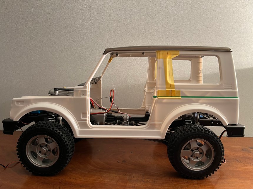

Bericht door coopertje » 06 mei 2022 14:31
Ben weer eens stapje verder met de Capo.

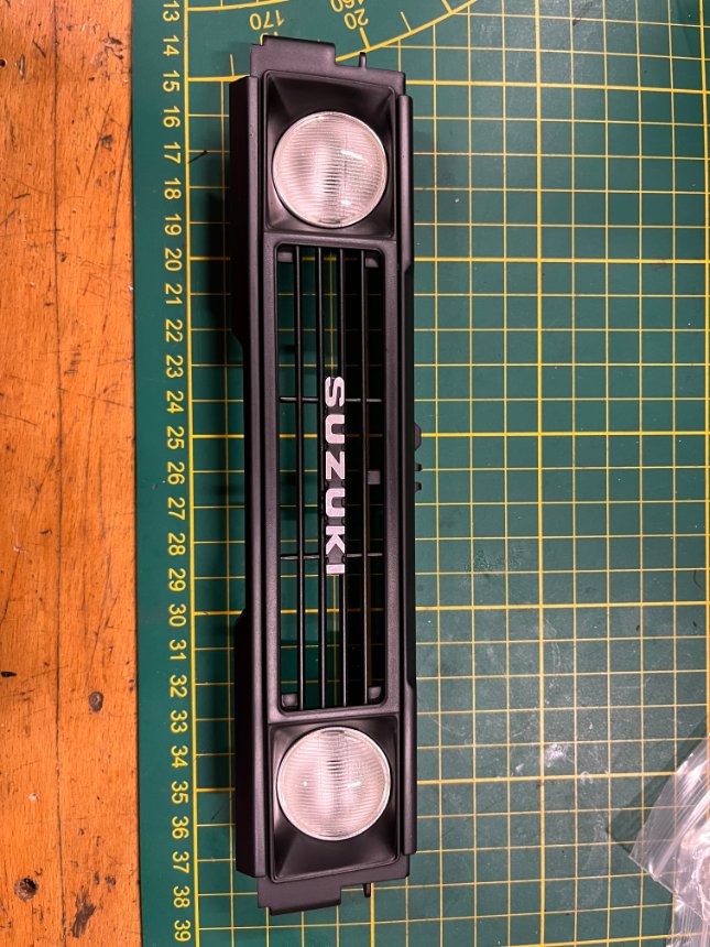

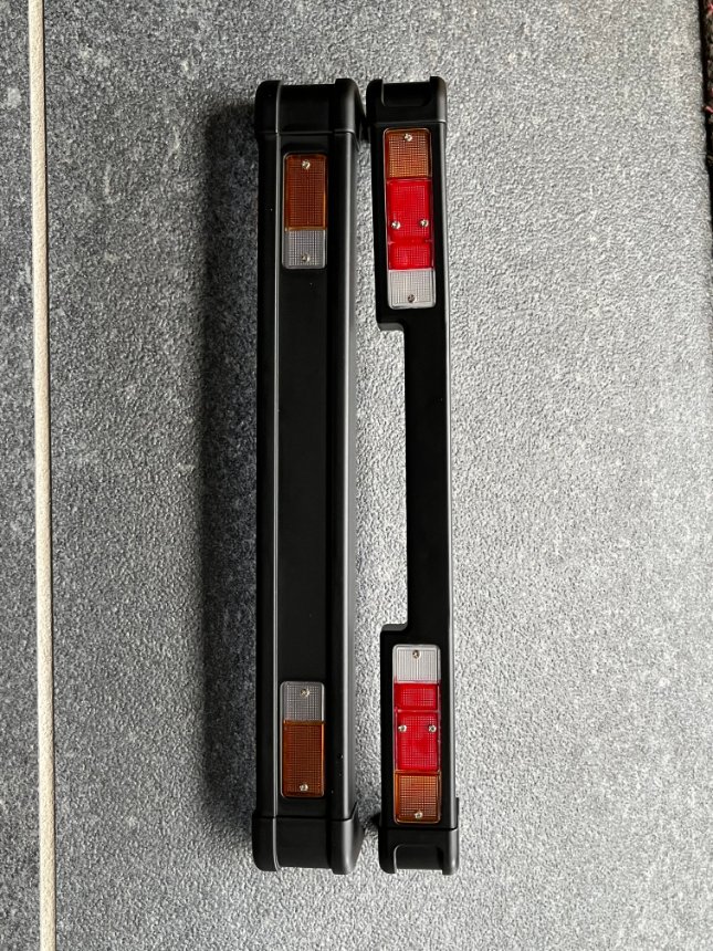

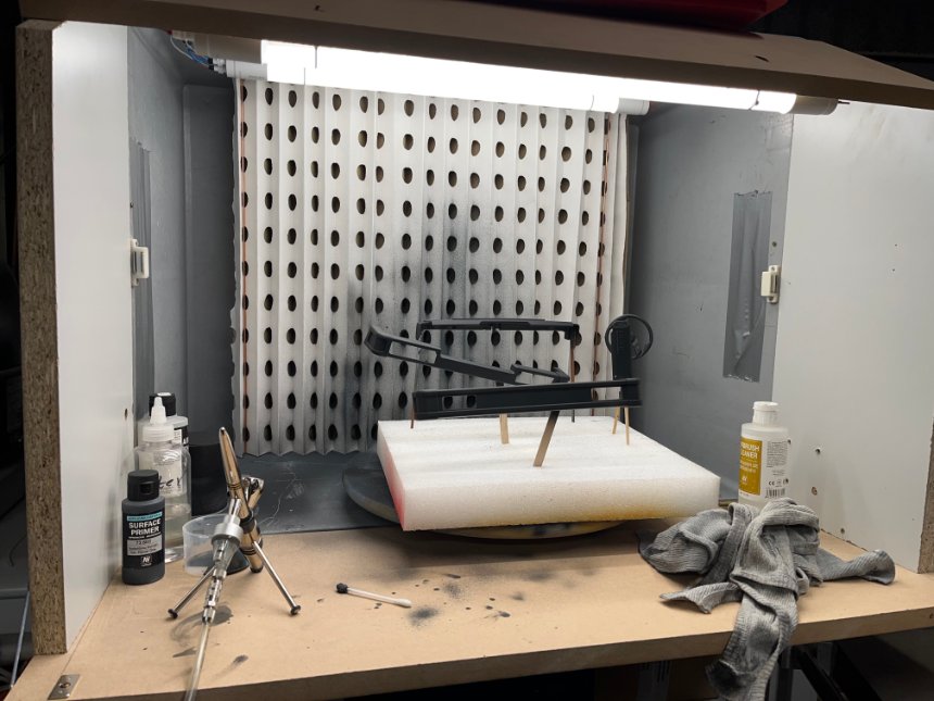

Bumpers en grille zwart gespoten

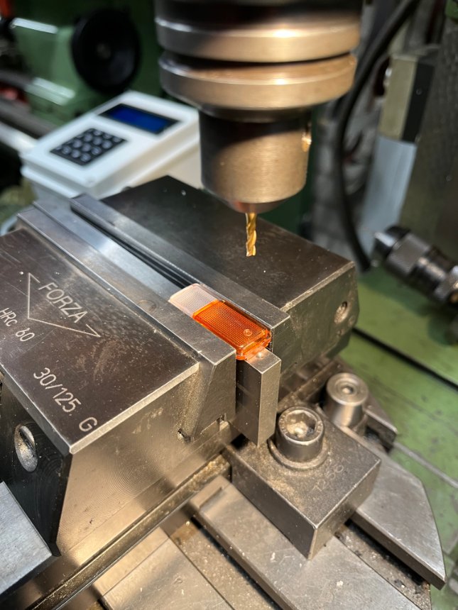

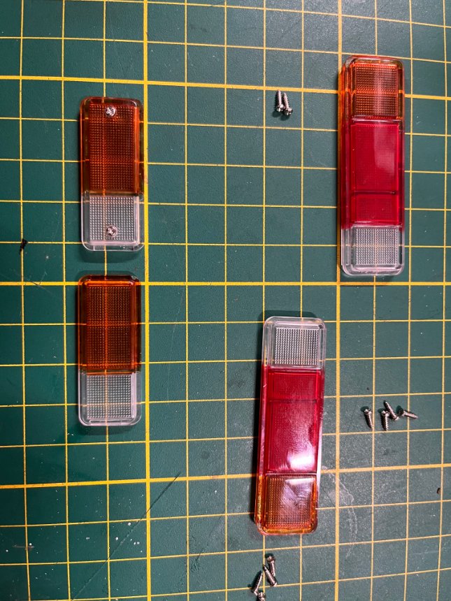

De glaasjes voor de knipperlichten voor en de achterlichten zitten vast geklikt in de bumpers, bij het origineel zitten ze geschroefd. Dit is nagebootst door met een 2.5mm frees een verdieping in de glaasjes te maken en er een miniatuur zelftapper in te schroeven. Zijn maar kleinigheden maar ik vind het veel toevoegen aan de scale look.
De koplampglazen die bij de kit zitten zijn doorzichtig. Ik heb er meer scale look glazen ingezet van CCHand. Suzuki embleem is ook van CChand

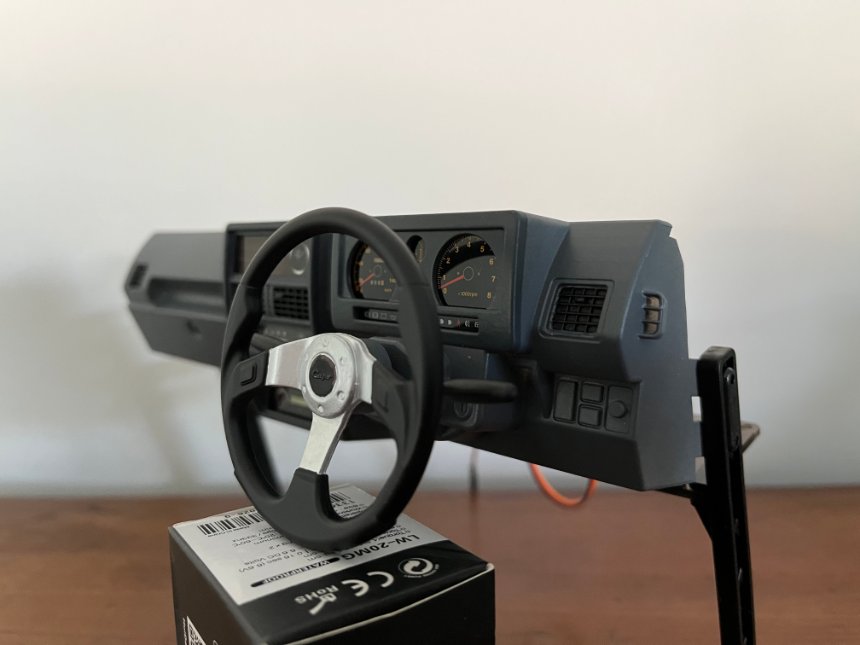

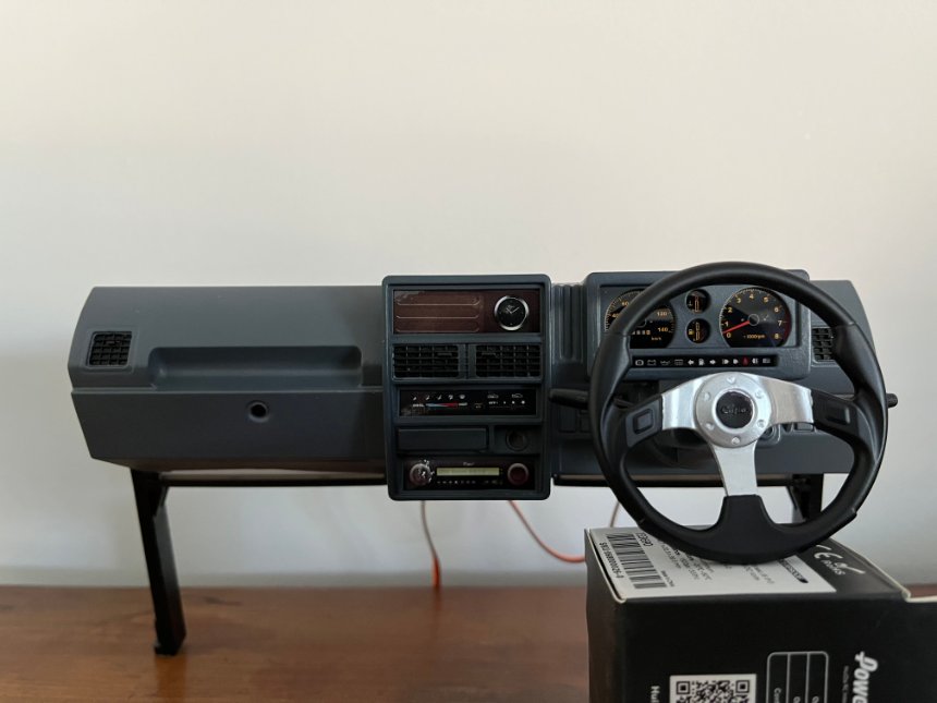

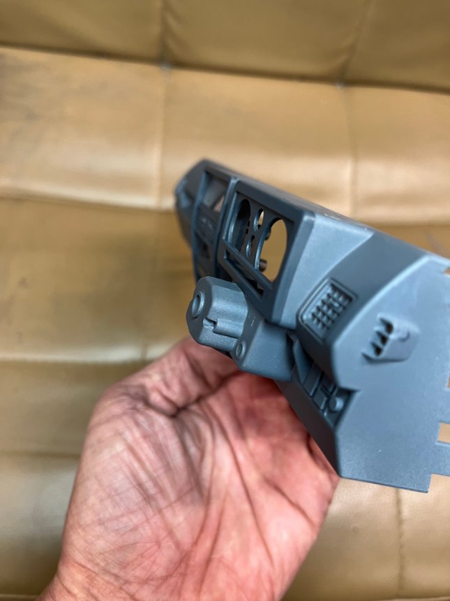

Dashboard in licht grijs gespoten en het paneel rond de klokken en middenstuk van het dashboard in een meer donkergrijs gespoten. Dit geeft de indruk dat het aparte onderdelen zijn
Complete dashboard met decals erin

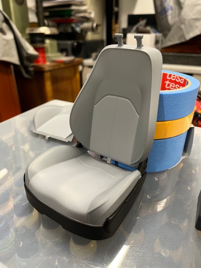

De stoelen zijn in 2 kleuren grijs gespoten met een zwarte onderkant. Voor de zwarte onderkant gekozen om de schroefjes niet teveel te laten opvallen

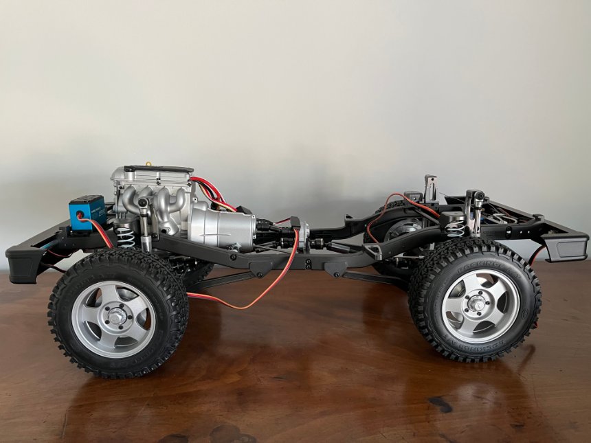

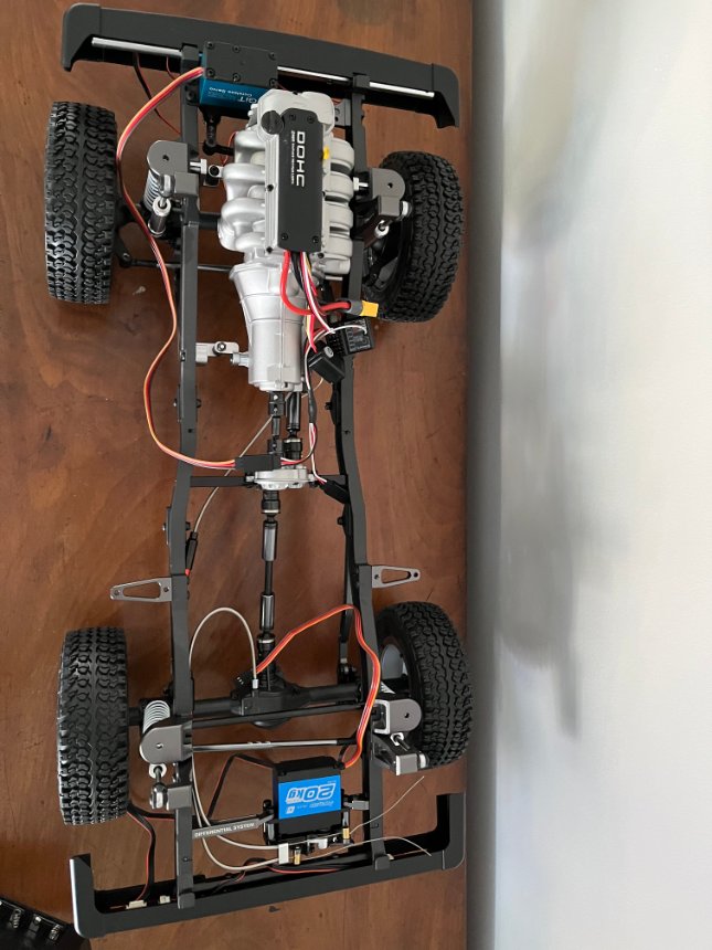

Het chassis is ondertussen ook klaar, alle servo’s etc afgesteld en functioneel. Het wegwerken van de bedrading volgt later als ik weet waar alle elektronica komt te zitten

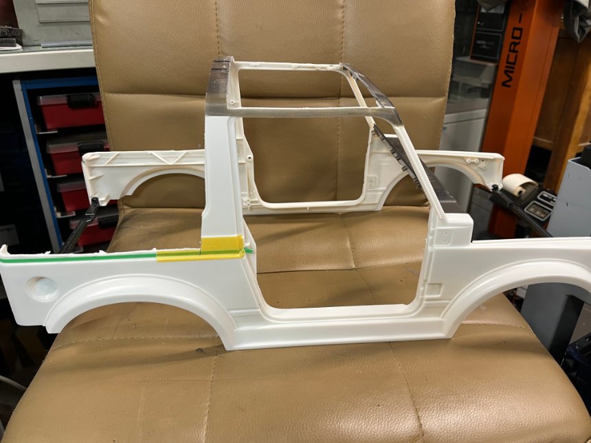

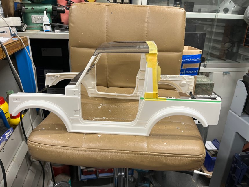

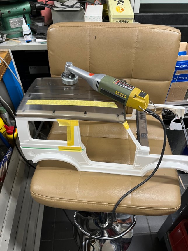

Tot zo ver het standaard schroef en spuitwerk. Tijd om de body onderhanden te nemen. Eerst de lijnen uitgezet op tape
Daarna de slijptol aangezet. Rustig aan stukje voor stukje weggehaald, was als de dood om het te verprutsen….
Wordt vervolgt…..
JurjenF (07 mei 2022 17:33) • FREEDOM83 (09 mei 2022 08:50)
