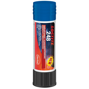

Bericht door Cesco » 06 nov 2021 23:27
Ik ben al een aantal keren schroefjes verloren met metalen beadlocks.
Locktite is dus wel aan te raden, maar echt maar heel weinig.
Ik gebruik tegenwoordig Loctite 248, dat is een niet vloeibare variant. In een soort prit stift verpakking.
Die is echt heel fijn voor deze toepassing. Borgt goed, maar toch goed los te schroeven.

Bericht door JurjenF » 07 nov 2021 10:58
Die laatste kende ik nog niet. Dat zou idd een goede tussenoplossing zijn. Mijn, geringe, ervaring met locktite is dat juist die kleine boutjes of moertjes nooit meer zonder beschadiging los te krijgen zijn. Dus nooit te oud om te leren :D
