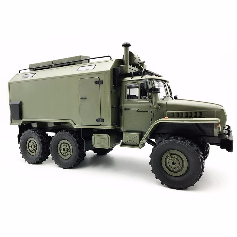

Even wat achterstand met bouwverslagen inhalen. Deze kit heb ik al zo goed als af.
WPL bied zijn wagens/trucks aan in drie uitvoeringen:
-RTR ready to run met zender (plastic assen, metalen tandwielen, harde banden)
-KIT zelf in elkaar schroeven zonder zender, met servo(plastic assen, metalen tandwielen, stuur servo en zachte goede banden). Zelf kopen, esc en accu en zender/ontvanger.
-KM Kit Metal zelf in elkaar schroeven zonder zender, met servo's en twee versnellingbak, stalen assen zachte banden. Zelf kopen, esc en accu en zender/ontvanger
Ik bouw de KM versie

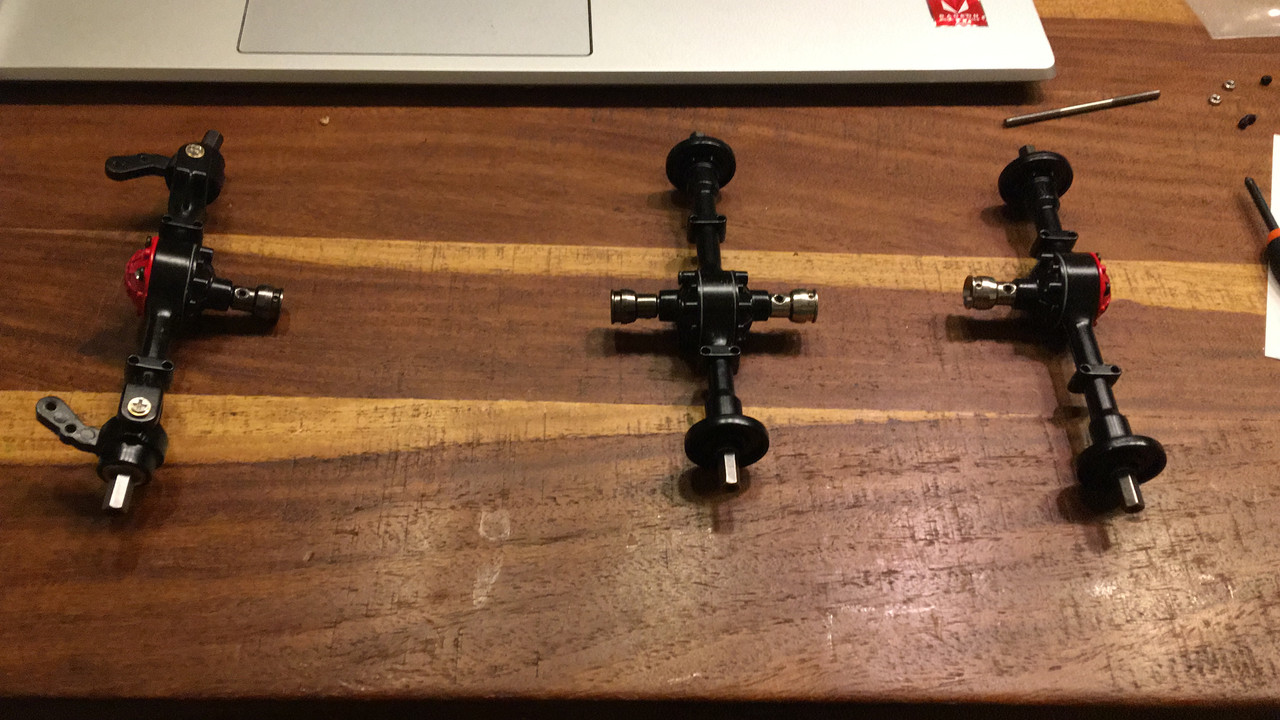

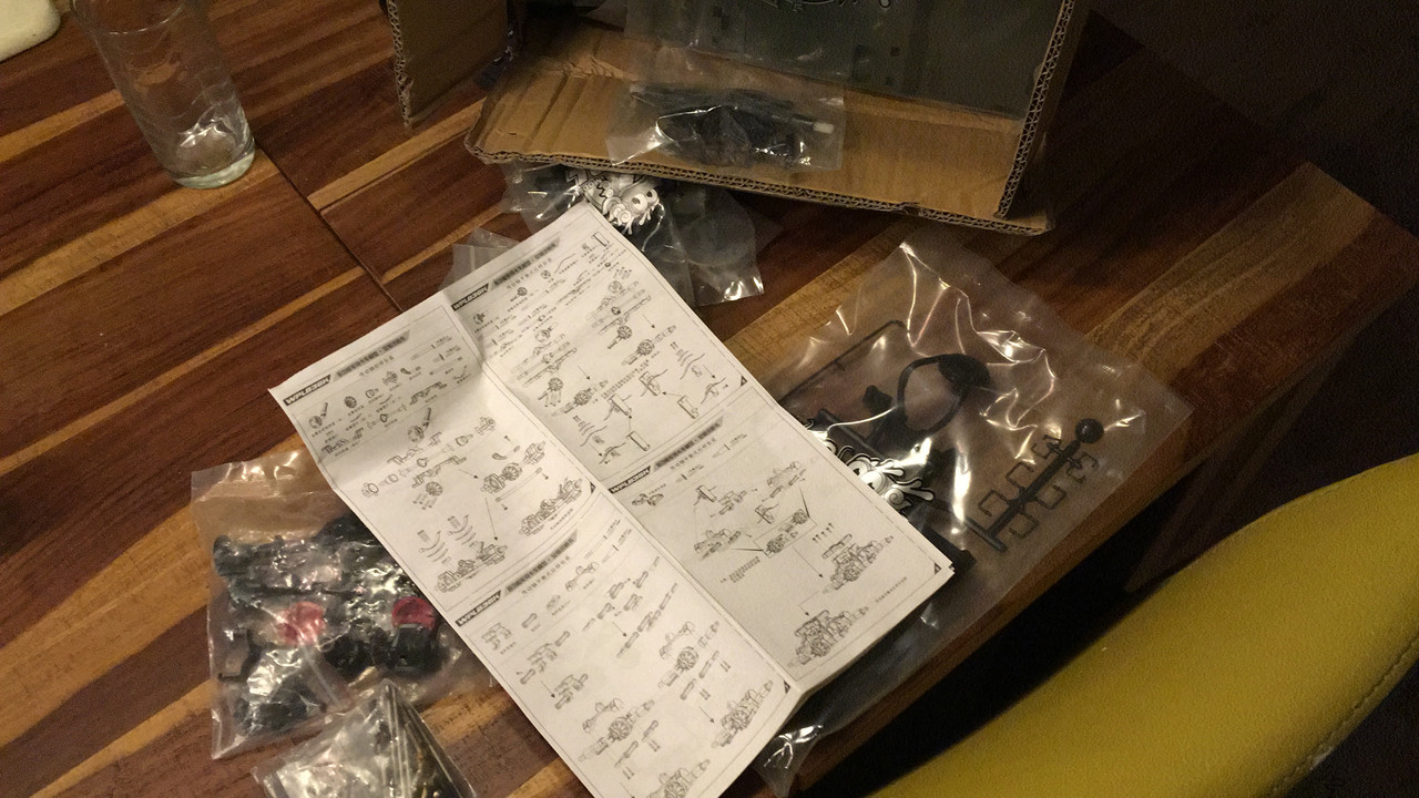

Ontving een doos vol onderdelen met vage instructies maar het is al gauw duidelijk wat de bedoeling is :D
Mooi setje assen. Wel zelf in elkaar zetten. Vet is meegeleverd, shims zijn noodzakelijk maar zitten niet in het pakket. Bij WPL kan je de papieren versie krijgen maar ik heb ze geprint in diverse diktes om mee te experimenteren.
Shims, de eerste lading was niet zo netjes.
Met een beetje aandacht en nauwkeurig werken kan je een mooi setje soepel lopende assen maken

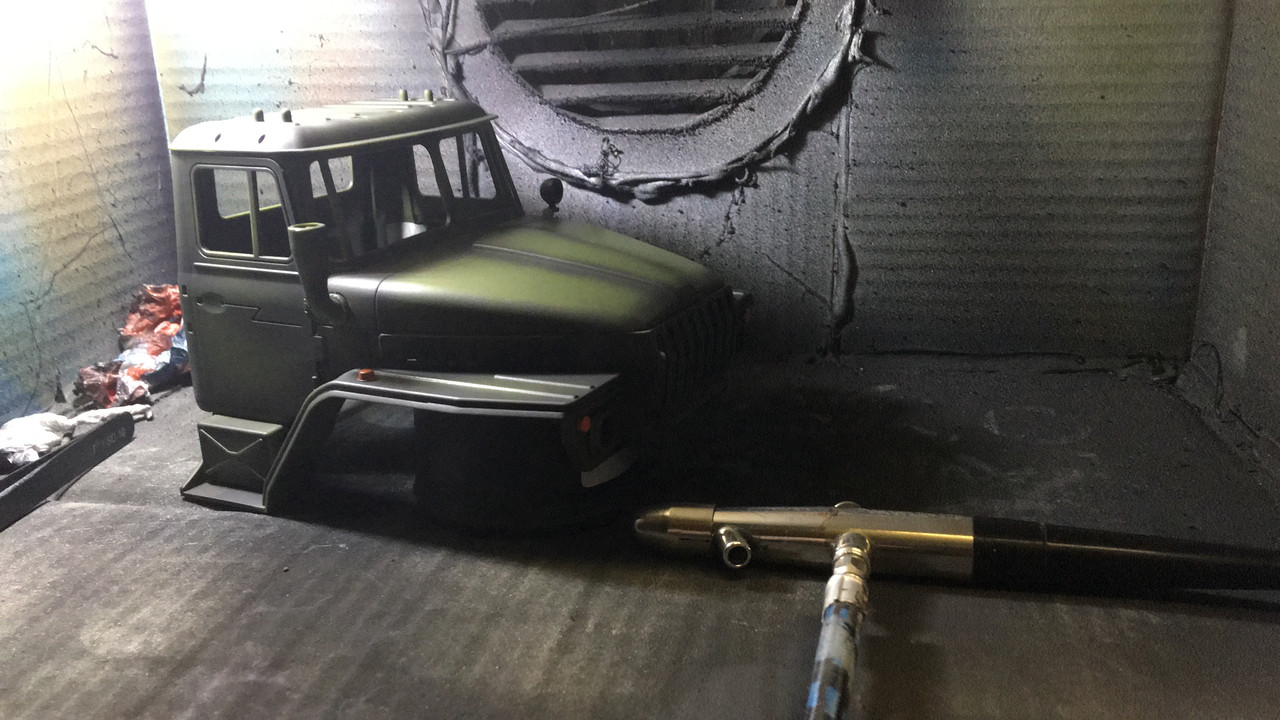

Cabine even testen op het chassis. Bouwen is best saai, alles past gewoon perfect. Over de constructie is goed nagedacht.
Alle deuren en de motorkap kunnen open. Glaasjes voor de lampen, spiegels, scharnieren, deurklinken, alles zit in de doos.
De kleur van het kunstof is mooi en voldoet zeker maar zo veel groen vond ik net een beetje te saai. Om het een beetje op te leuken heb ik de body accenten gegeven met zwart en hierna er weer wat olijfgroen lichtjes overheen gespoten.
Het breekt net een beetje de saaie kleur :D
Als de verf voldoende is uitgehard ga ik nog even verder met verweren.
