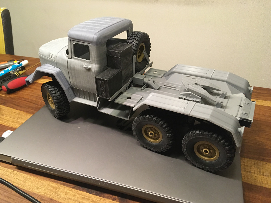

WPL B16 6 x 6 chassis klaar. Servoplaat geprint omdat de bevestiging van de cabine net wat anders zit dan de WPL versie.
3d geprinte cabine in elkaar lijmen
Achterdek in de maak
Werkende schotel

De basis is klaar

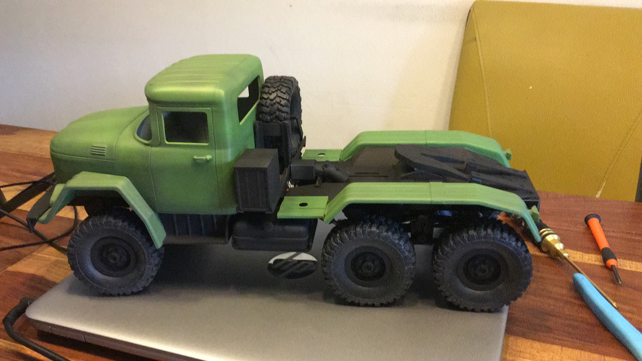

3d body's zijn niet mooi en glad, die moet je schuren, spuitplamuren, schuren, spuitplamuren tot je tevreden bent. In dit geval was het maar twee keer schuren/spuitplamuren. (in dit geval Gamma grondverf uit de spuitbus gebruikt omdat het goed vult, redelijk snel droogt, hecht en gewoon goedkoop is :D
En het is wit, mooie basis voor de kleuren
Pre-shaden, het wordt geen zebra hoor.
Eerste groene laag. Varengroen, iemand maakte al de opmerking dat ik een watermeloen aan het maken was :mrgreen:
Hier is het watermeloeneffect al wat verdwenen. Laagje olijf er overheen gemist (heel dun gespoten)
Dit is het punt waar ik nu ben. Het rijdt al maar alle kleine delen moeten er nog op. Ook moet ik de trailer nog gaan bouwen maar zit te wachten op de onderdelen. Ook heb ik de correcte banden/velgen nog besteld. Wordt binnenkort vervolgd als het wat rustiger wordt met mijn werk.
