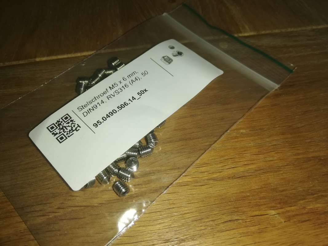

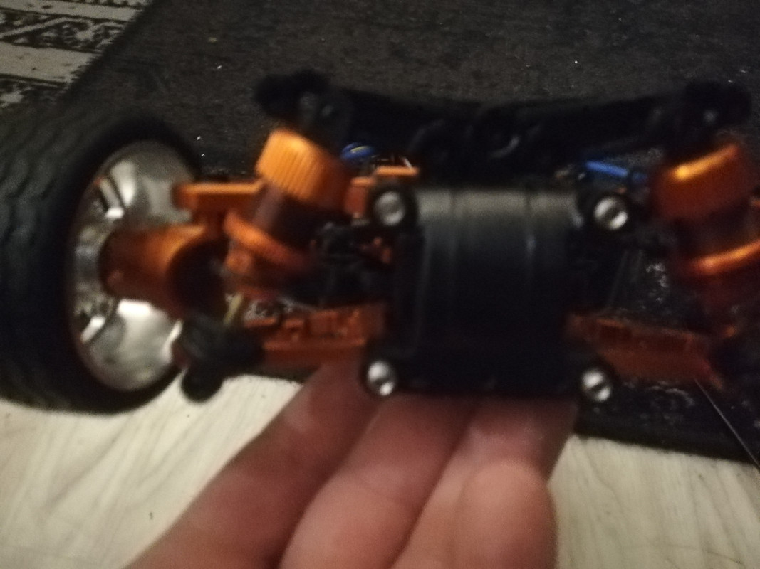

Voor mensen die zich ergeren aan de speling van de draagarmen van een Tamiya TT01, heb ik hier een vrij simpele oplossing voor. Dit werkt zowel bij de voorste als bij achterste draagarmen.
Koop een zakje m5 stelboutjes.

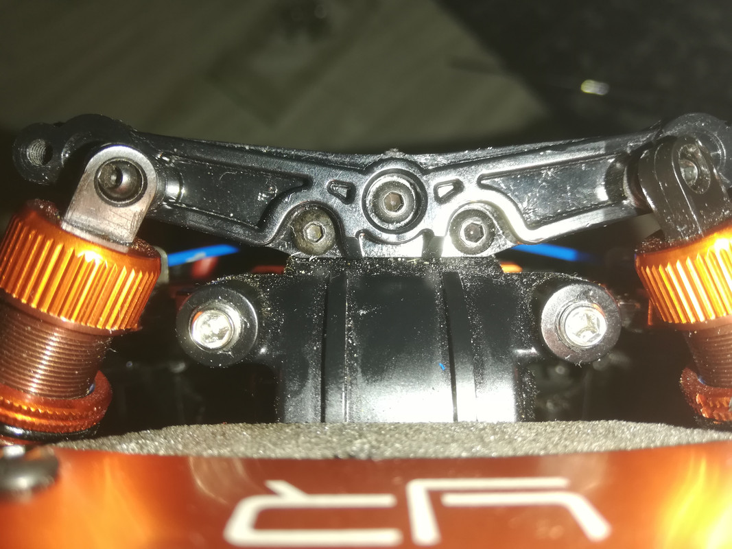

En schroef ze in deze gaten. Wel flink kracht zetten anders pakken ze niet.
Hetzelfde voor de onderste draagarmen.
In de onderplaat deze hoekjes eraf halen. Anders past ie niet meer.
Het voordeel van deze oplossing is. Dat je het bij de originele Tamiya plastic en alu draagarmen kunt gebruiken, maar ook bij de Yeah Racing en 3Racing draagarmen die net iets anders zijn kwa afmetingen en dus simpel bij te stellen is.

Bericht door Jeeppeet » 12 jun 2022 08:35
Op het werk wat ik deed werden deze boutjes als borgboutje gebruikt. Dat puntje voorkwam wegdraaien/schuiven van hetgeen eronder zat.
