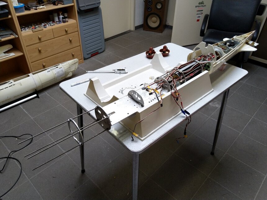

Bericht door robbertderouw » 01 okt 2020 06:04

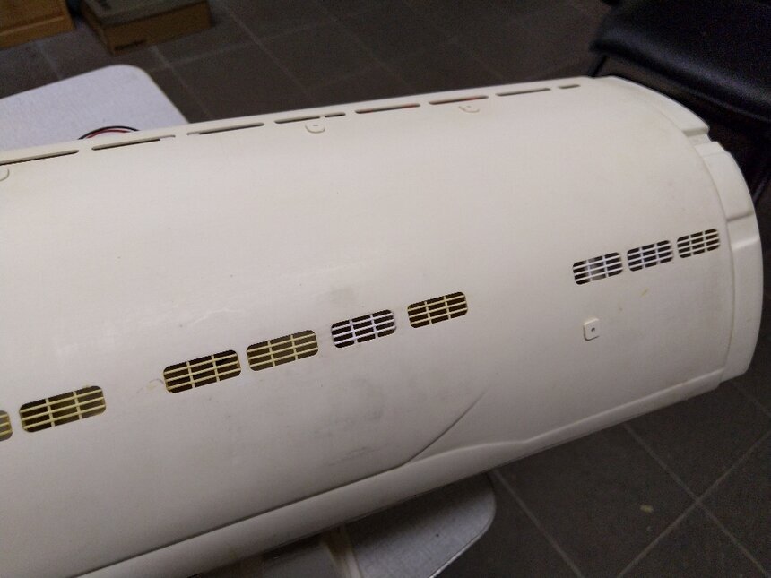

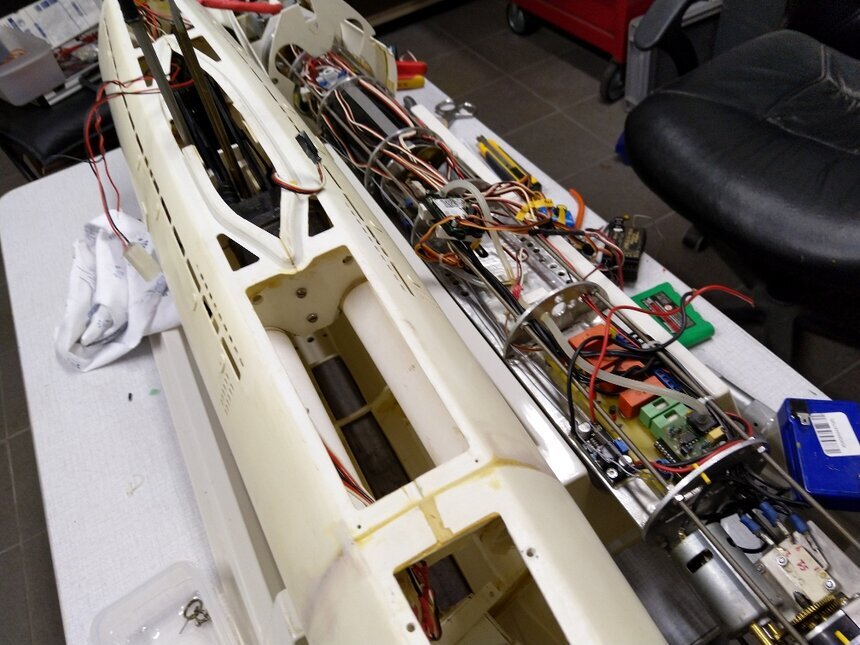

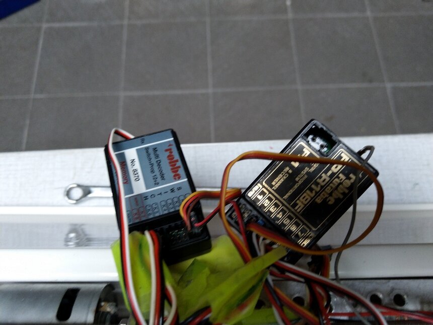

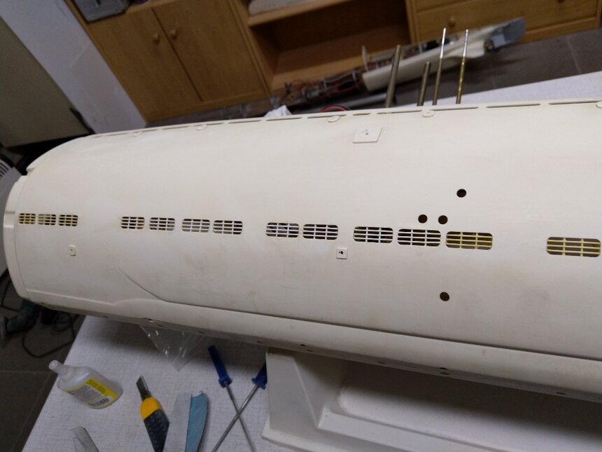

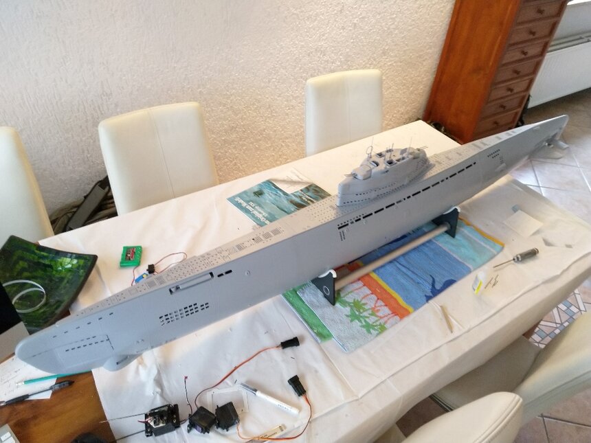

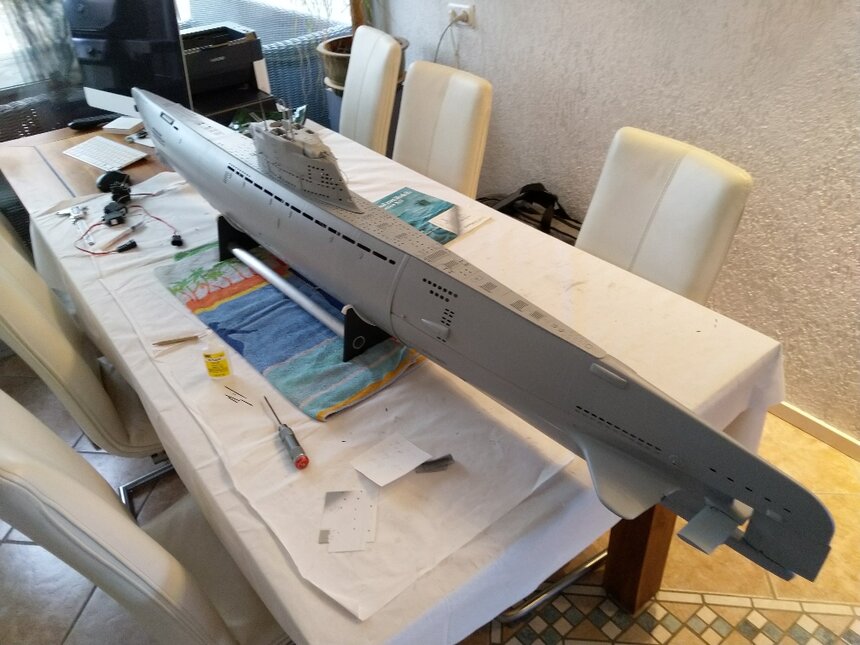

Weer een " barn find" een oude ver afgebouwde, 195cm lange onderzeeër.
Zoals verwacht moet er veel aan gebeuren.AfbeeldingAfbeeldingAfbeeldingAfbeeldingAfbeeldingAfbeeldingAfbeeldingAfbeeldingAfbeelding

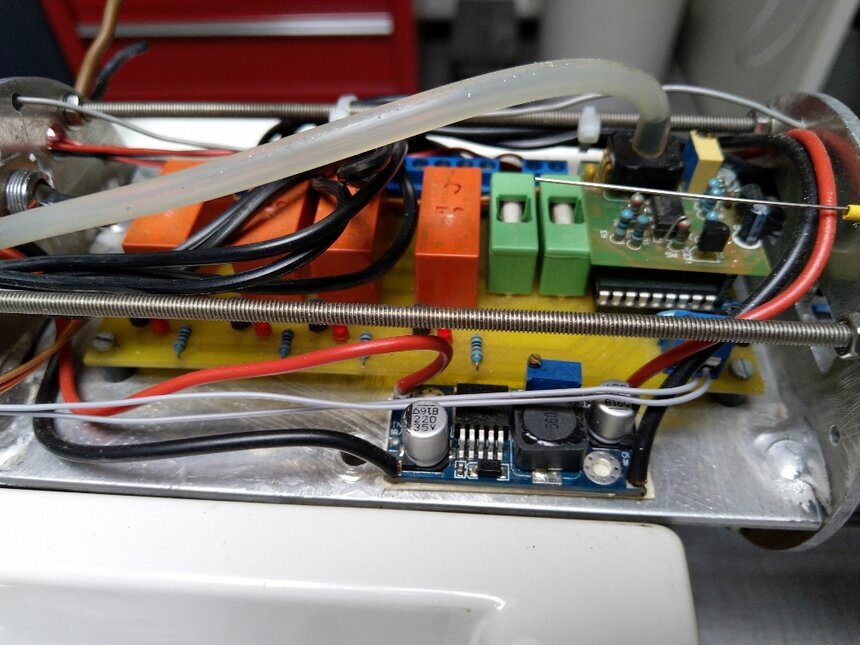

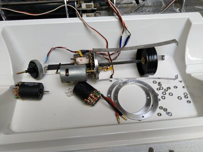

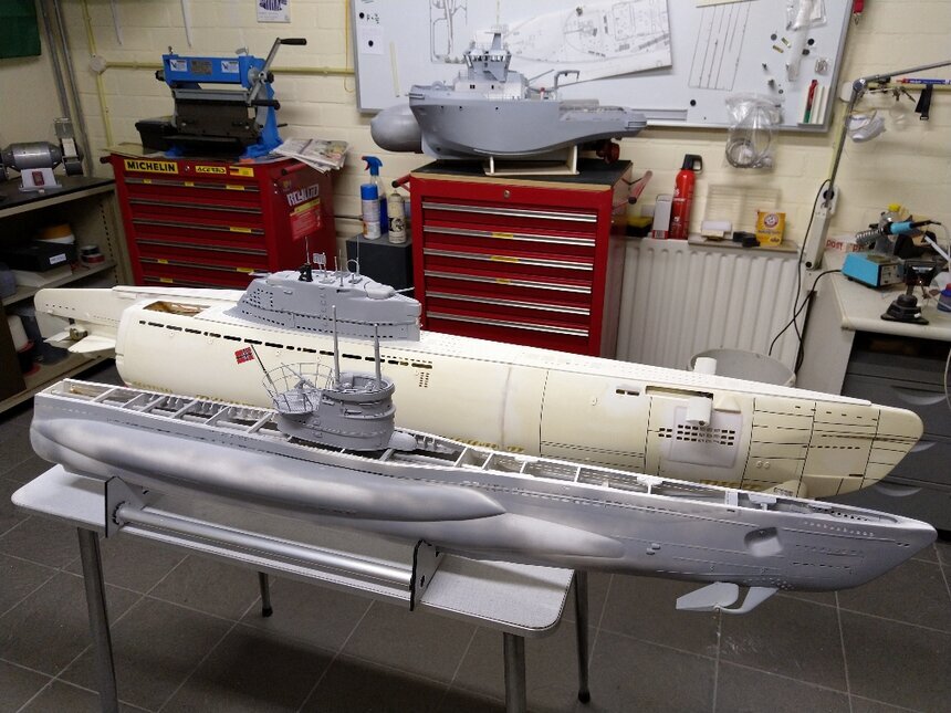

Bericht door robbertderouw » 08 okt 2020 16:19

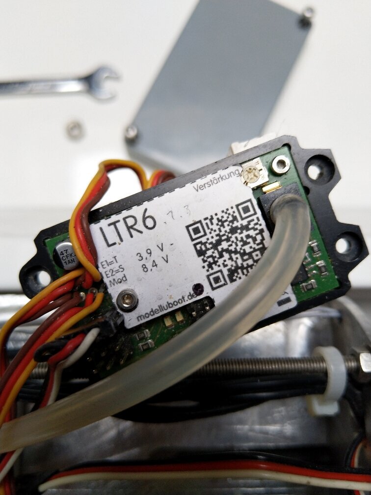

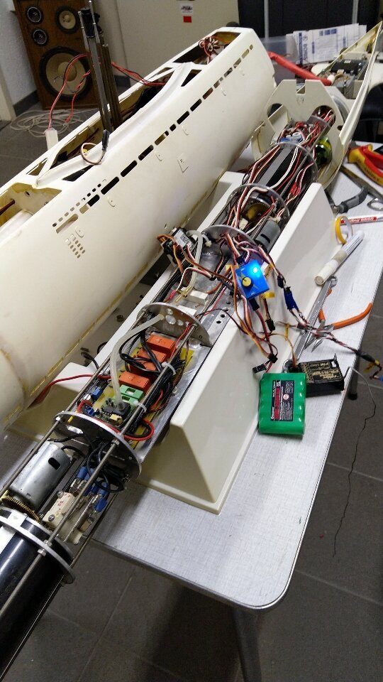

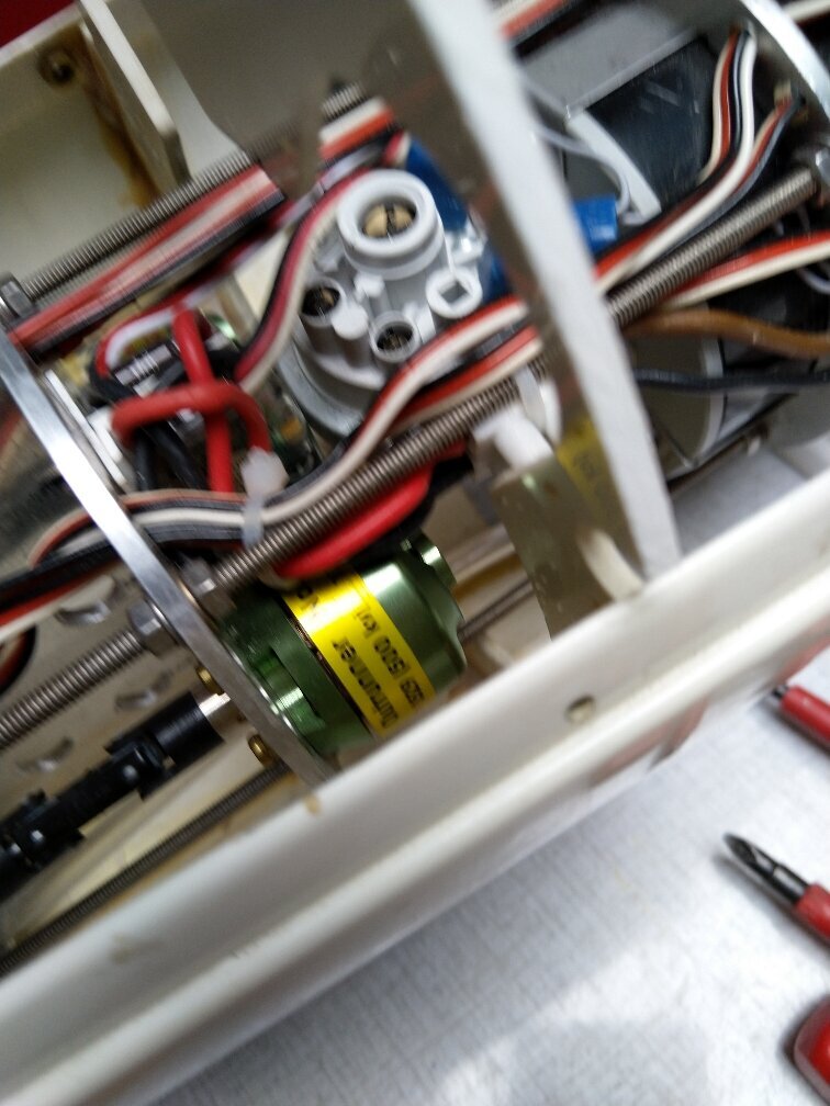

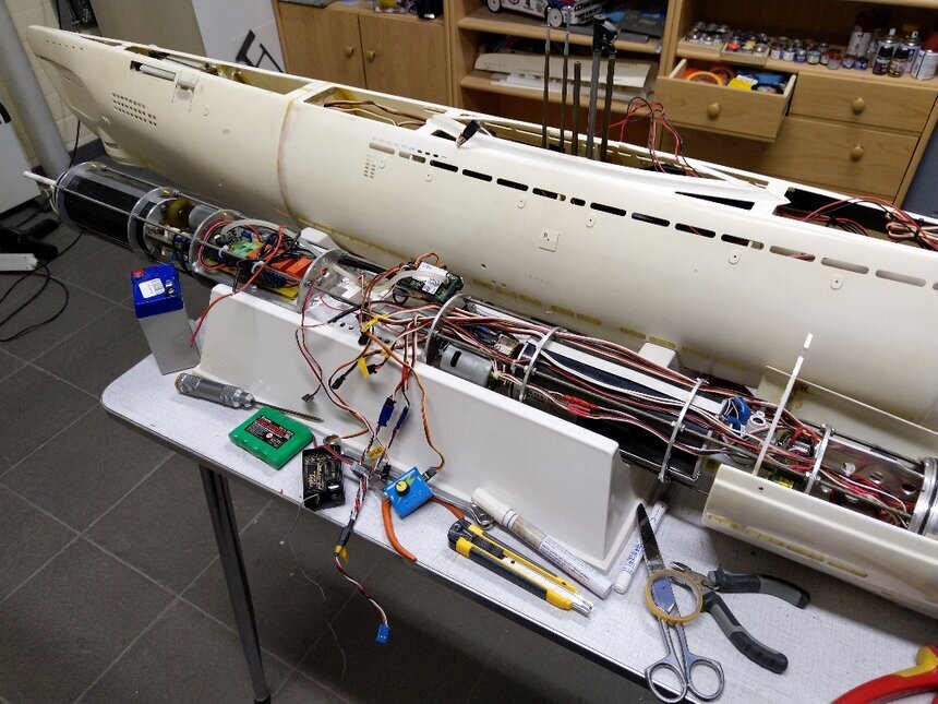

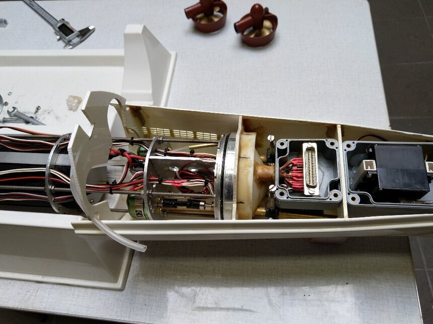

Flood gates aan het vervangen. 2x 12V motoren en 6x micro switches besteld voor de ballast tanks.
En al diverse andere zaken aangepakt.AfbeeldingAfbeeldingAfbeeldingAfbeeldingAfbeeldingAfbeelding

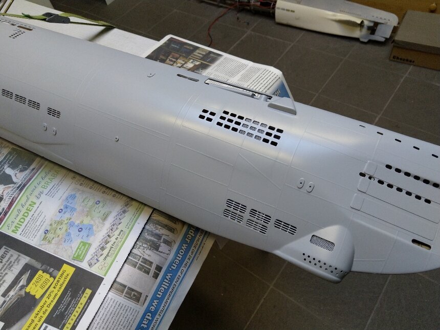

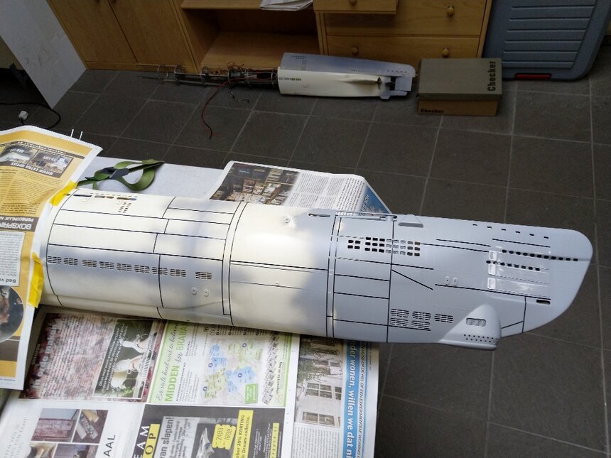

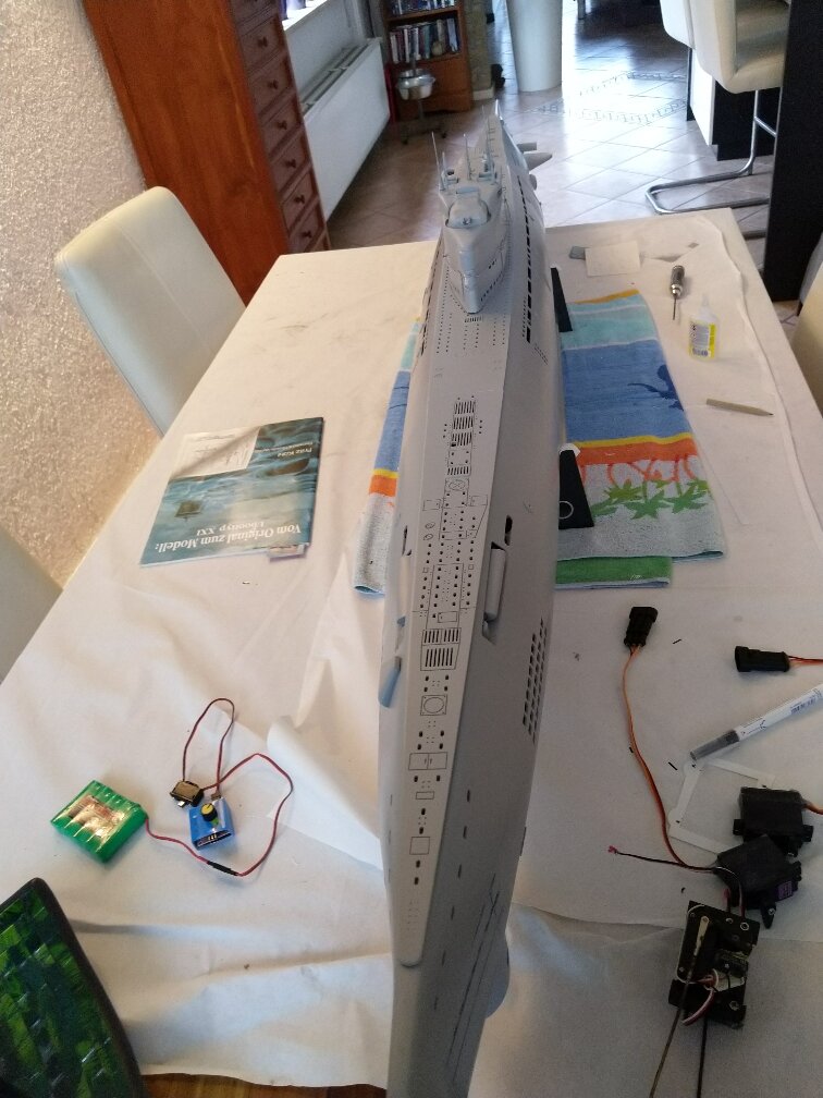

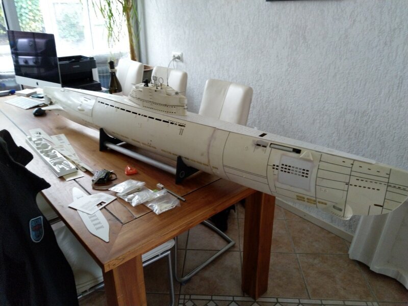

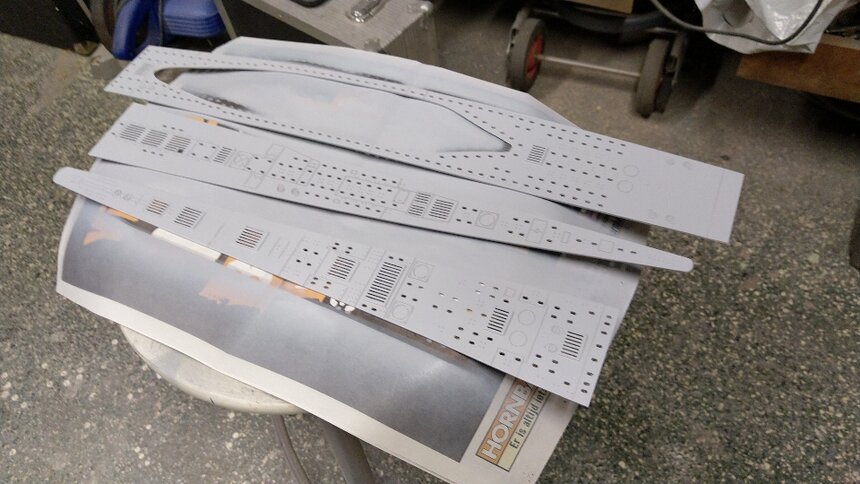

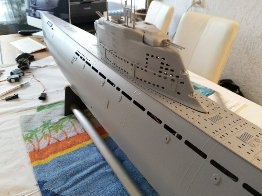

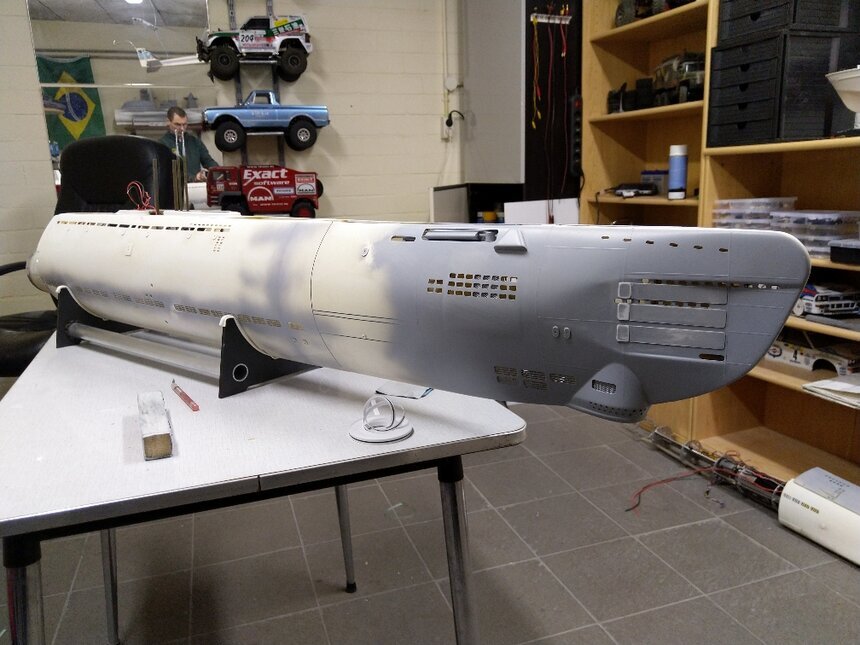

Bericht door robbertderouw » 11 okt 2020 12:16

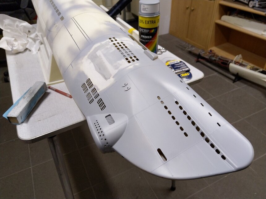

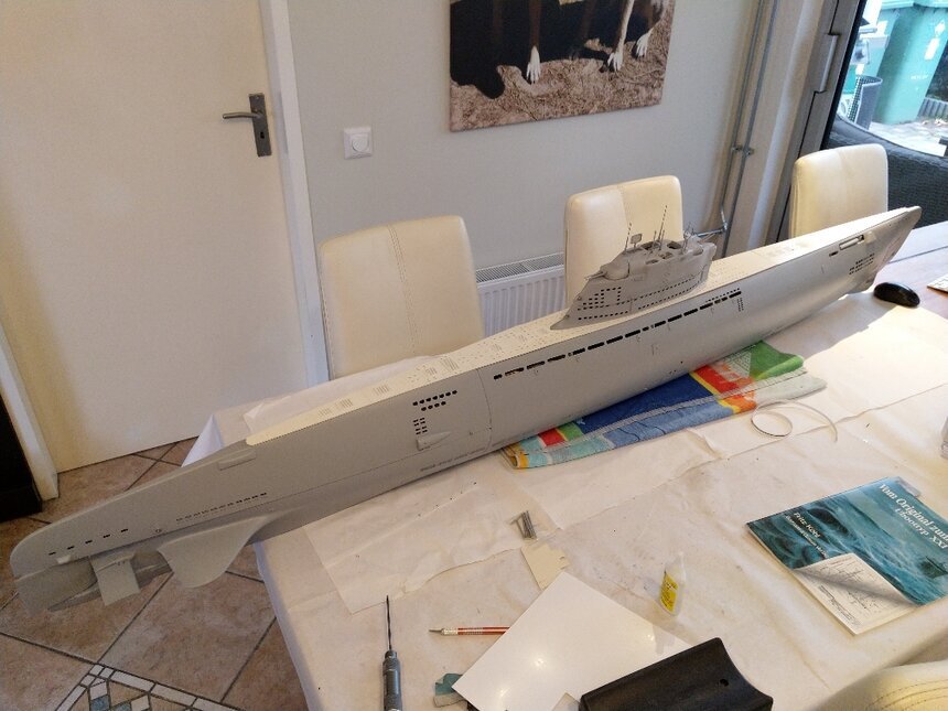

Wat werk aan de romp, torpedo luiken en lasnaden, daarna de grondverf.AfbeeldingAfbeeldingAfbeeldingAfbeelding

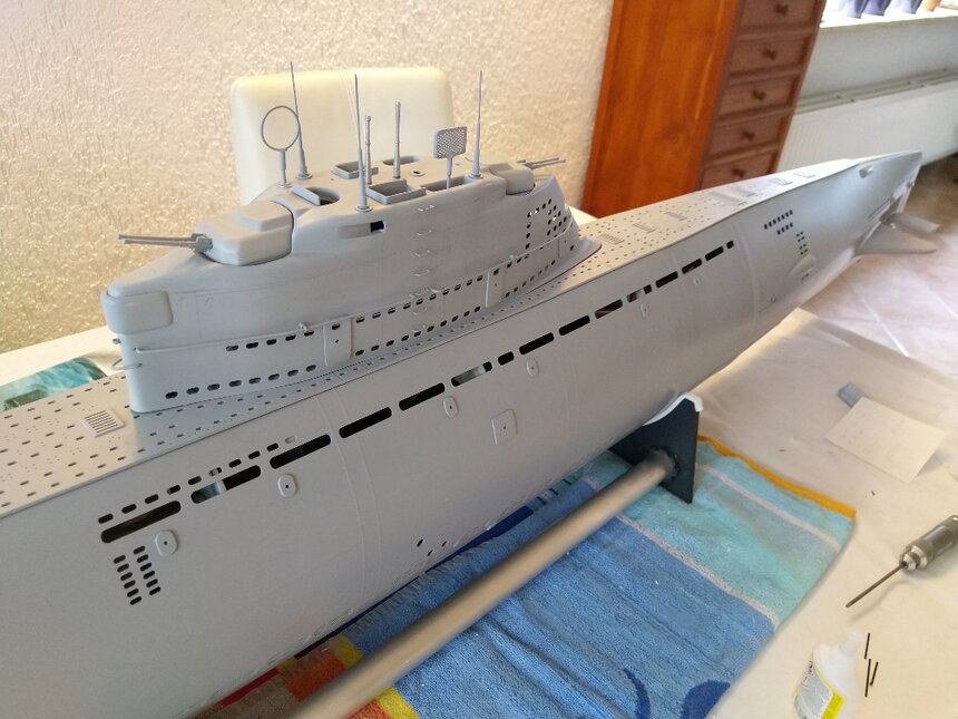

Bericht door robbertderouw » 19 okt 2020 13:37

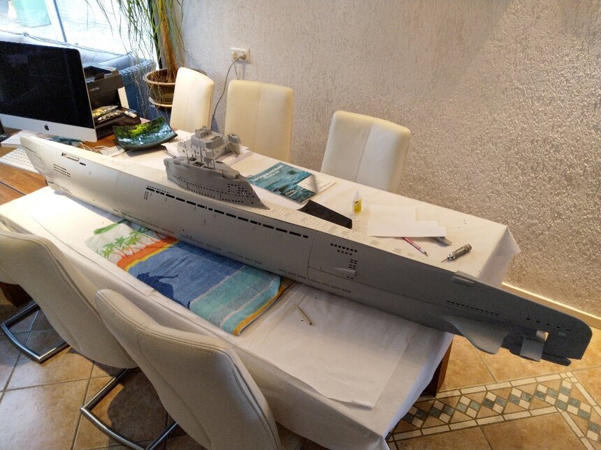

Volgende stap het dek met veeeeeel magneetjes.AfbeeldingAfbeeldingAfbeeldingAfbeelding

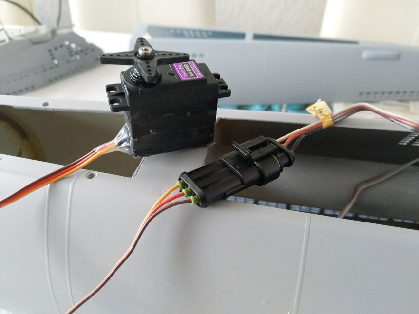

Een echte waterdichte servo.
Gevuld met olijfolie [emoji6]Afbeelding

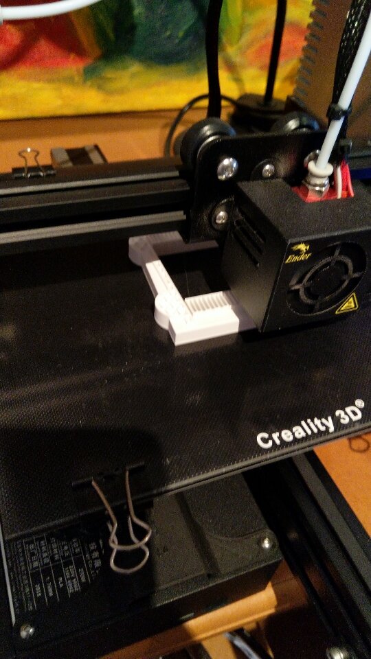

Bericht door robbertderouw » 25 okt 2020 13:38

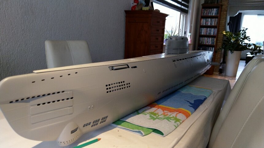

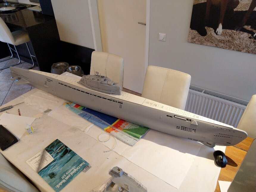

Dekken pas gemaakt en gespoten, deze zitten nu met magneetjes van 3x1 mm vast.
Servohouder ontworpen waarin de beide waterdichte servos komen die de voorste duikroeren bedienen.
Volgende stap, het onderwaterschip donkergrijs spuiten.AfbeeldingAfbeeldingAfbeeldingAfbeeldingAfbeeldingAfbeeldingAfbeelding
