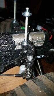

Dikke wielen gekocht..al wat aangepast..maar...body moet nog hoger aan de voorzijde maar die stokjes met gaatjes zitten op zn hoogst... en nu? Hoe krijg ik t toch nog zeker 2cm hoger?
Hoger stokjes zijn vast te koop maar ik ben nog niet zo'n alie-expresser.. ik ben meestal van de improvisatie dus dat mag ook.

Bodypost doorsnijden en een stukje kunstof of alu pijp eromheen. Dan verlijmen op de juiste hoogte? Als een soort van mof dus. Succes!

Ik heb draadeindjes gebruikt. 8 moertjes en een paar ringetjes en had toevallig nog schroefdopjes ook. Bedankt want ik ging in brainwave van tussenstukjes plaatsen naar draadeindjes :mrgreen:

Wel even een fotootje posten ;-)

Draadeindjes Afbeelding
