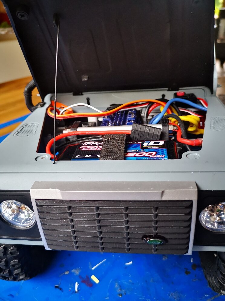

Team Raffee D110 pickup hard body
Op de redcat gen 8 Pack chassis.
Is een heel goed combi.
Vind ik dan [emoji16]
- zanthrax
- Berichten: 435
Re: Advies voor scaler D90 of D110

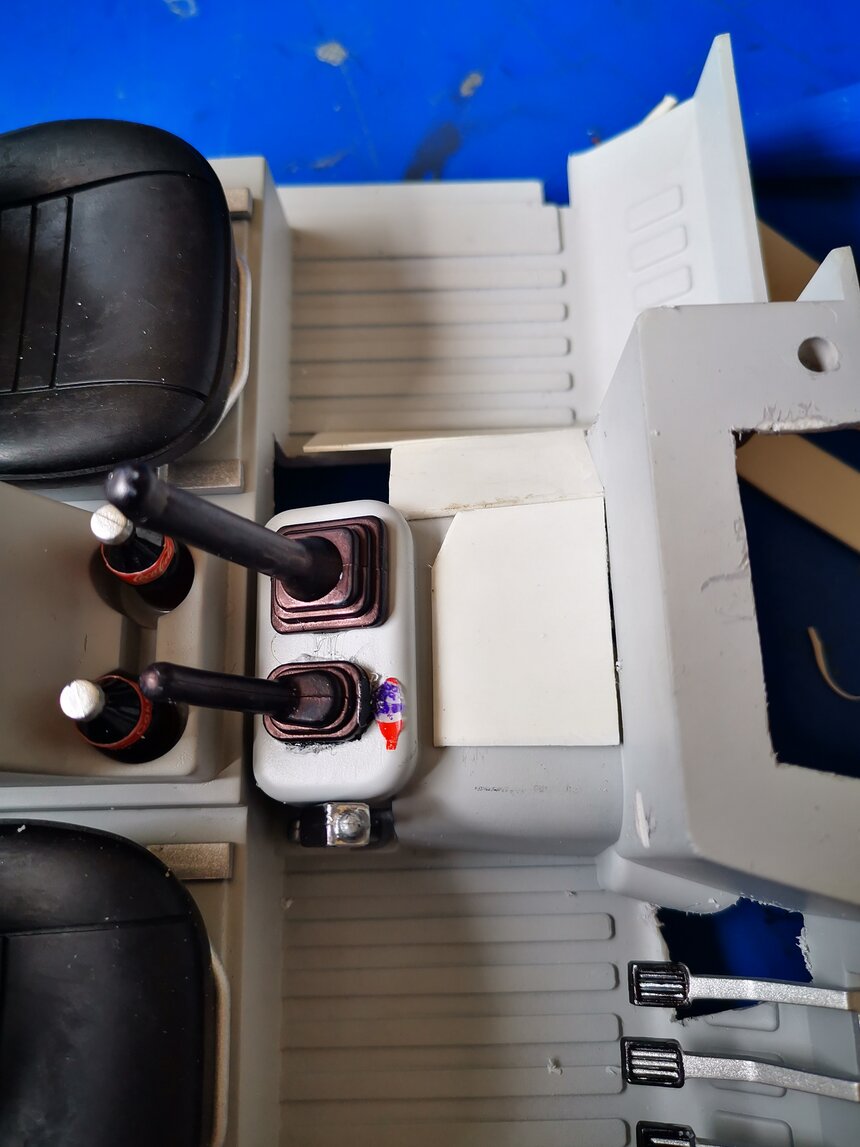

Ziet er zeker niet slecht uit! Hoeveel werk was het om het interieur passend te krijgen en waar heb je de batterij gelaten?
De interieur moest ik een heel klein stukje uit hallen op de vloer verder niets.

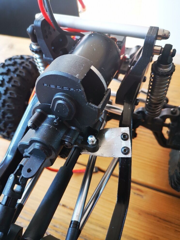

Accu heb ik voor in onder de motor cap ik heb een extra motor mount gemaakt om de motor iest naar voren te doen [emoji16]
