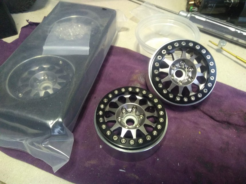

Ik heb AmainHobbies opdracht gegeven mij een VS4-10 pro toe te sturen. En daarnaast een stapeltje (niet allemaal noodzakelijke) onderdelen voor er op en erbij. Waarvan de meest zichtbare de velgen.

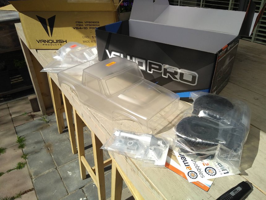

Nu deed zich de mogelijkheid voor en is de kit onderweg.

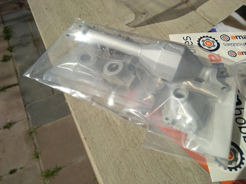

Na lang wachten werd de zaterdag voor pasen de tracking-app van PostNL wakker. Het pakket kon opgehaald worden op het postkantoor.
Vanaf dat moment was de zaterdagplanning gewijzigd. Het begon met: “nee hoor, ik kijk alleen even…” en eindigde met: “Kom je nog eten?”
Van de bouw van deze kit zijn foto’s en videos zat te vinden op de verschilende fora’s en youtube. Ik beperk me even tot mijn ervaringen.

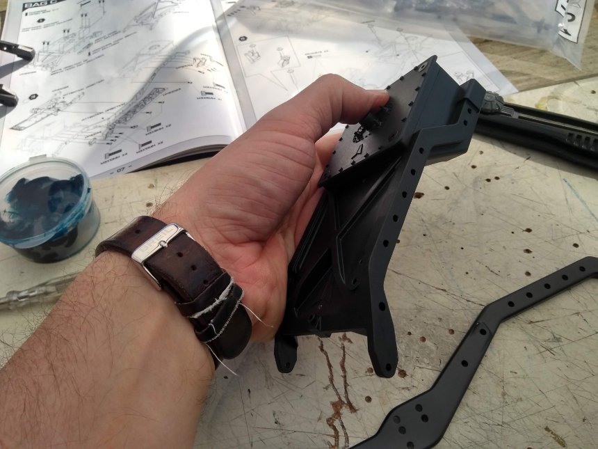

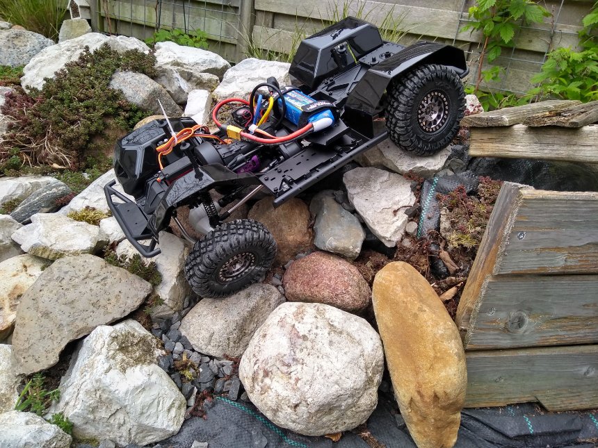

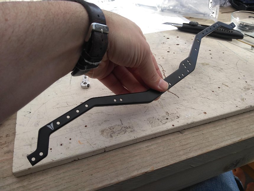

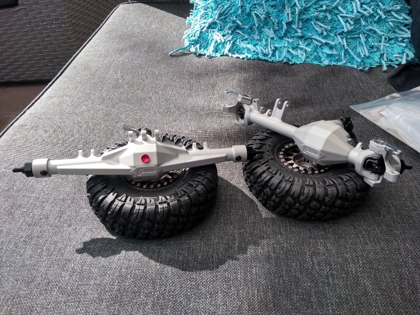

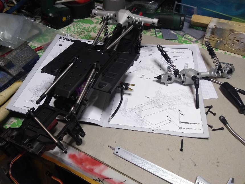

Niets ten nadele van Axial, maar dit is ‘a different ballgame’. Het prijsverschil voel je in elk onderdeel. Deze kit valt bijna in elkaar. Passingen van de metalen delen zijn zuigend. Behalve waar je in plastic schroeft kan je het met en imbusbit zonder handvat af.

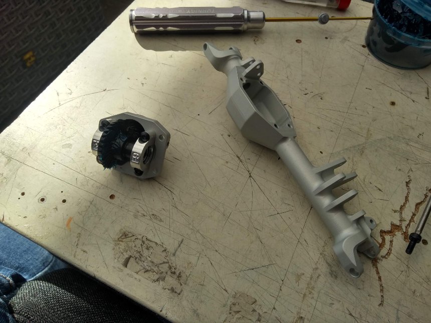

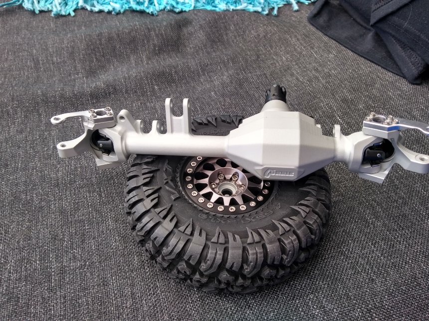

Assen voelen massief en lopen boterzacht.
Chassisbalken zijn 2x die van de SCX10 (Enige vergelijk wat ik heb). Plastic braces zijn groot (en stijf) en van een goede kwaliteit plastic.

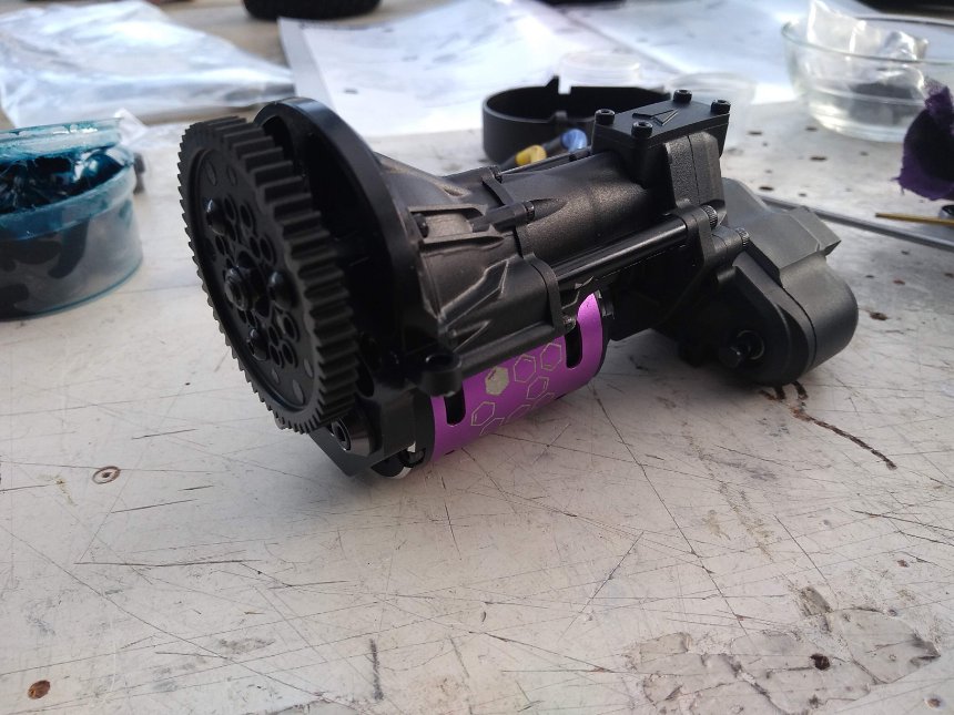

De transmissie, hoewel apart qua opbouw, is vormvast en klikt bijna op het chassis. Ondanks de vele tandwielen en lagers loopt ie als een zonnetje.

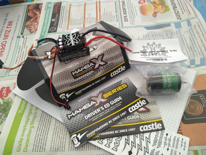

Motor en regelaar zijn nog niet binnen dus moest ie het even doen met ouwe meuk. De 5 jaar oude motor is a eens inwendig gesoldeerd en hapert in combinatie met de €30 hobbyking regelaar.
Het komt de eerste rijervaring niet ten goede. Het blijkt lastig een brushless/sensored/4s capable en snel leverbare regelaar te vinden. Dus nog maar een keer slikken en een Mamba X besteld. (De Holmes Trailmaster is voor een andere auto)

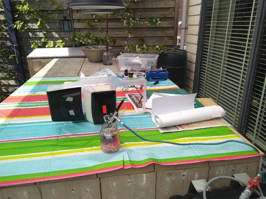

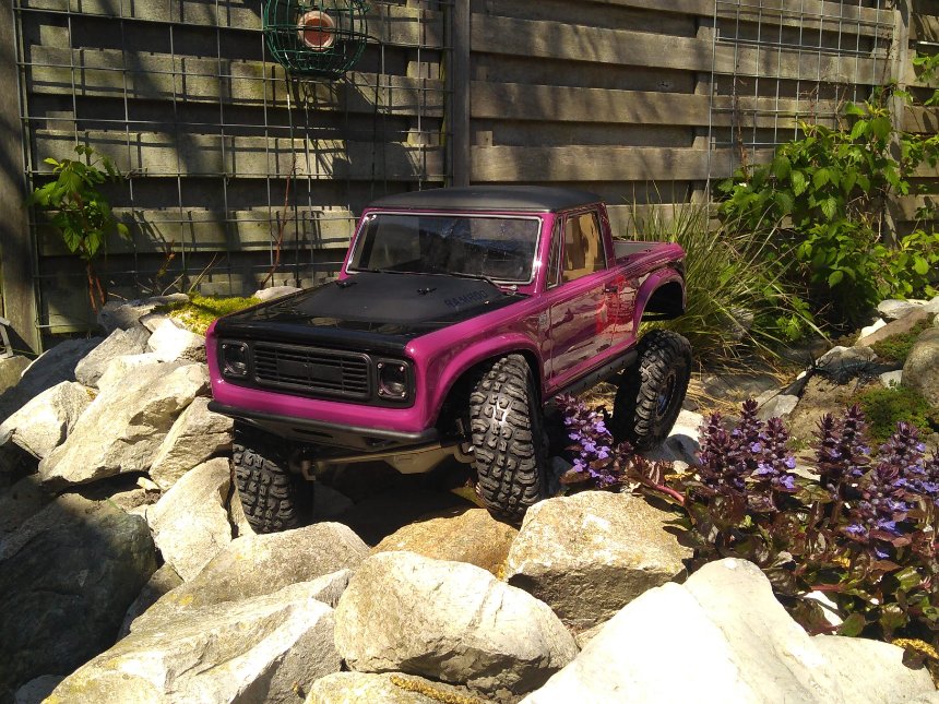

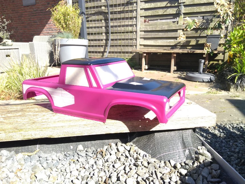

Prachtig weer dus spuiten doen we buiten.

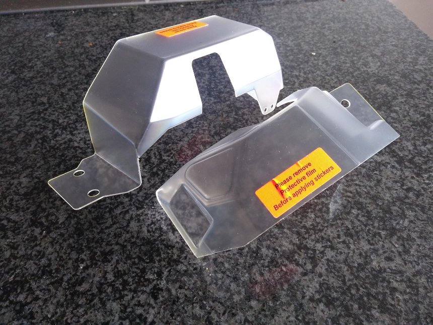

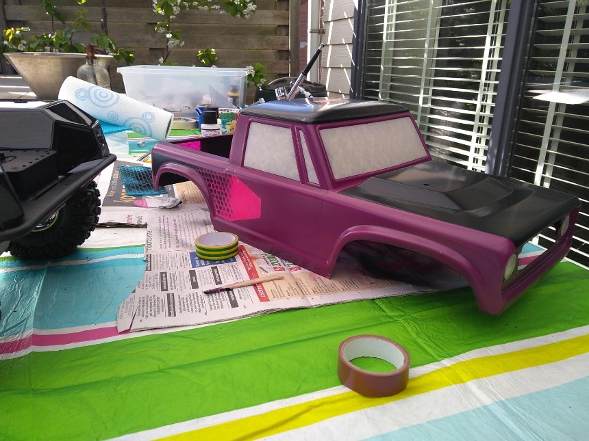

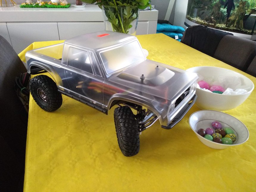

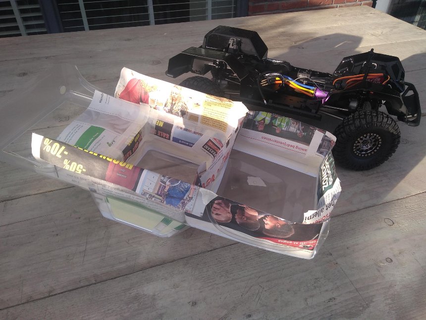

Het bijgeleverde Lexaan is dik en stevig. De kleur was ik nog niet uit dus de paaseitjes moesten als inspiratie dienen.

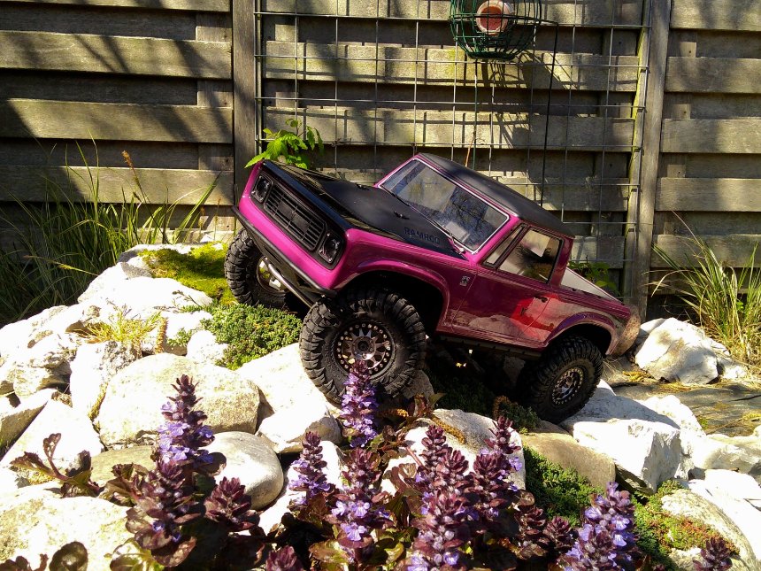

In overleg met de eitjes is het aubergine en roze geworden.

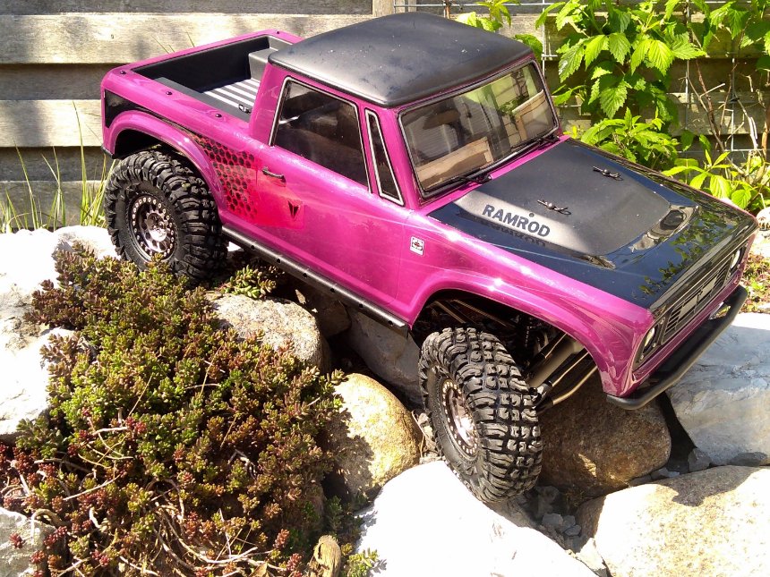

Nu nog even stoeien met de stickers en voilà. Hij rijdt!
Motortje doet het in combinatie met de Mamba ineens wel goed, hoewel het gepaard gaat met de nodige herrie. Nieuw brushless torretje is onderweg.
Nu is het tijd voor de aanpassingen. Wat staat er nog in de planning? Definitief monteren van de electronica, verlichting, lier en rolbeugel en wat ik verder nog bedenk in de loop van de tijd.
