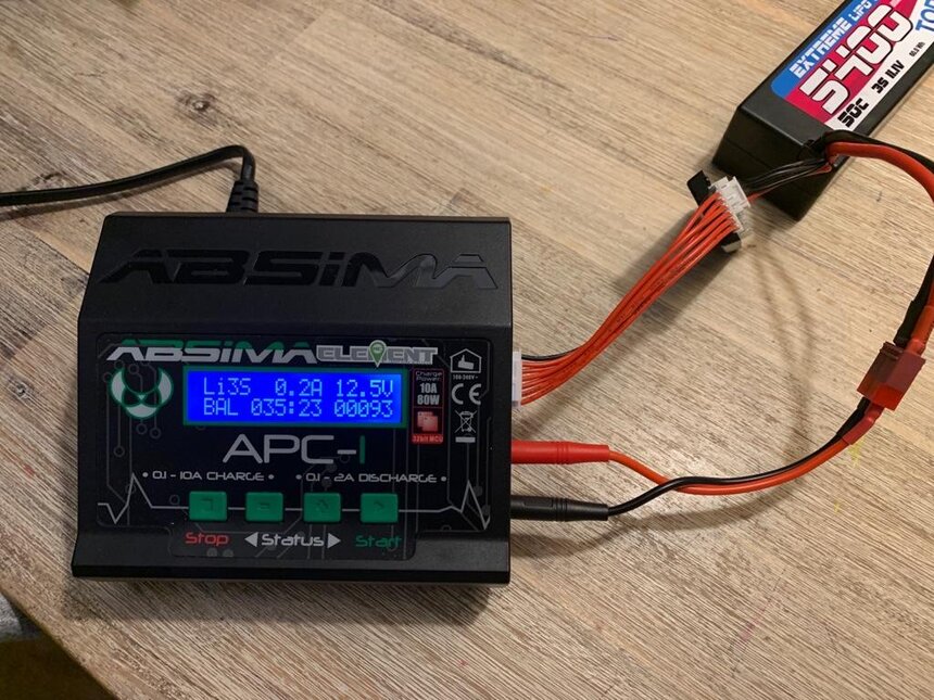

Ik heb vanmiddag anderhalf uur gereden en ben vanavond de lipo aan het laden, maar dit duurt nu al meer dan 2 uur.
De eerste stint timede out bij 100 minuten, en inmiddels alweer 40 minuten op de tweede ronde..
Als ik bij de balance kijk dan blijft cell 2 een beetje achter op voltage, al is dit maar een paar hondersten.
Heeft iemand hier verstand van?

Heb je hem bewust op 0.2A staan?
Want dan kan het inderdaad wel even duren.

Nee op 5,4A, door het charge & balance regelt de lader het zelf.

Normaalgesproken laad je een LiPo in 1 uur op.
Misschien heb je de capacteit niet goed ingesteld? 5400 Mah = 5.4Ah.
De meeste batterijen laadt je op een iets hoger voltage dan ze afgegeven.
Voor een LiPo is dat 4.2V per cell. 3S dus 12.6V.
Maar of die paar tiende volt nu je probleem zijn?

Ja dat was de eerste paar keer ook zo, ongeveer een uurtje, nu de vijfde, zesde en zevende keer duurt het steeds langer.
Het is wel een flinke batterij met de 5400mah, en ik heb de batterij nog nooit helemaal leeg gereden.
Is dat aan te raden of via de lader een decharge te doen?

Wat mij opvalt is dat sommige laders enorm moeite hebben met het laatste stukje balancen als de cellen onderling wat meer schelen in voltage.
Weet niet hoe groot het verschil tussen de cellen bij jou is?
Mijn vorige lader had dit probleem ook, uren nodig om te balancen bij meer als 0.02 verschil onderling.
Met een nieuwe lader zijn ze weer constant binnen een uurtje vol en ook weer netjes in balans.

Dat de laadtijd steeds langer wordt is geen goed teken. Mocht je zelf, of via een kennis o.i.d. de mogelijkheid hebben om een andere lader te proberen dan zou ik dat zeker eens doen. Blijft het probleem bestaan dan weet je dat de fout in/bij de accu zit. Ik heb alleen maar 2S accu's, maar mijn 7200Mah is in minder dan een uur vol.

Verschil is inderdaad erg klein, hij deed vooral lang over het balanceren van 0,02 volt.
Misschien eind voltage op 4,18 volt instellen?

Balanceren kost tijd en duurt lang zeker als ze te ver leeg gereden Zijn.
