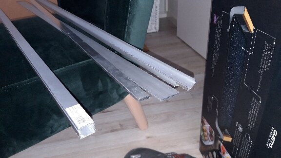

Bericht door Alex » 21 dec 2019 17:12

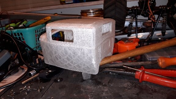

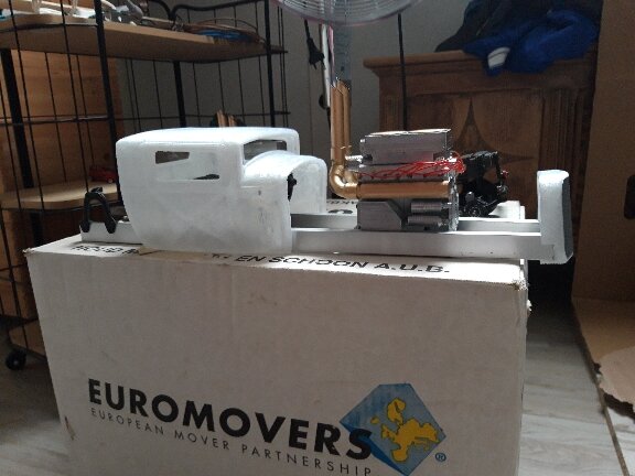

Voor de aankomende meeting in Wamel.
Ben ik een nieuwe mudrunner aan het proberen te bouwen.
Deze krijgt een zelfbouw chassis ,en 3D geprinte hotrod cab en gril.
Verder gebruik in de assen van de oude scx10 mudrunner.
Het idee zit in mijn hoofd,nu alleen nog maar uitwerken[emoji28]

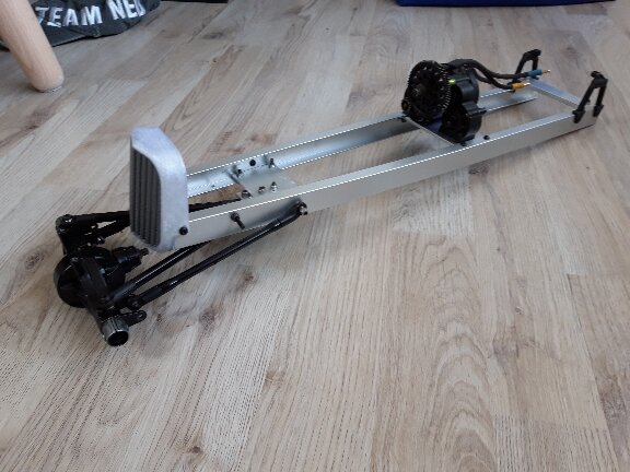

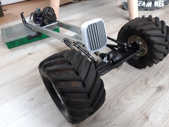

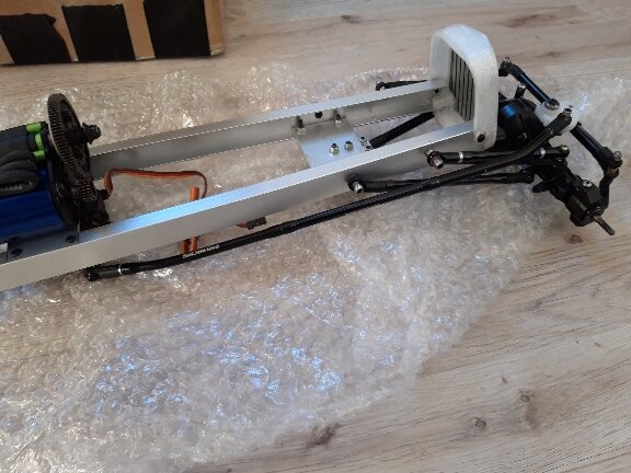

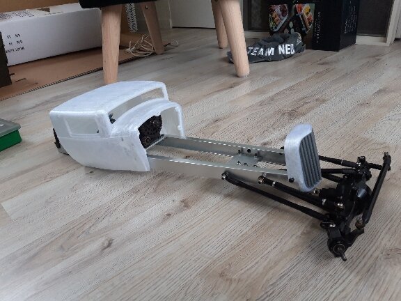

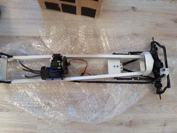

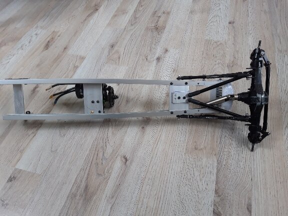

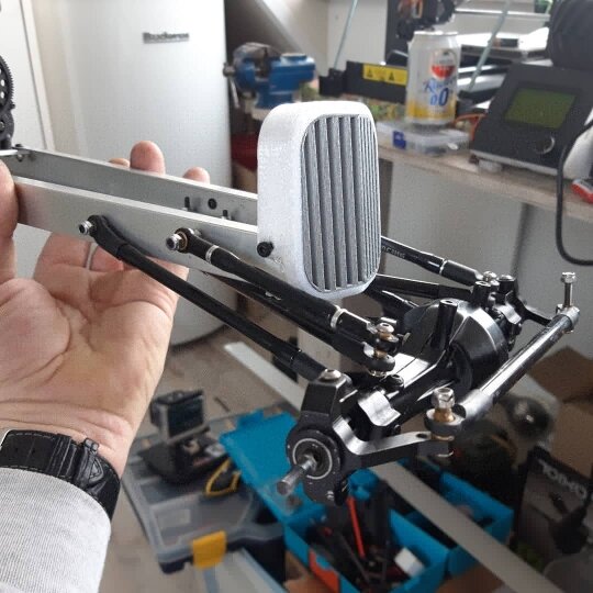

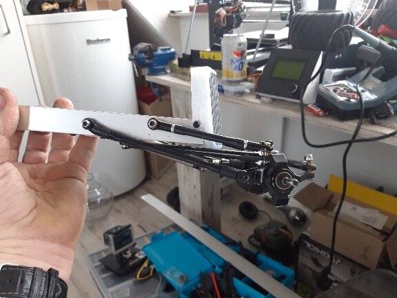

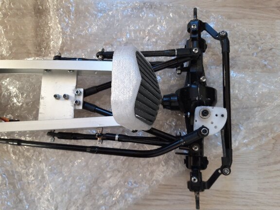

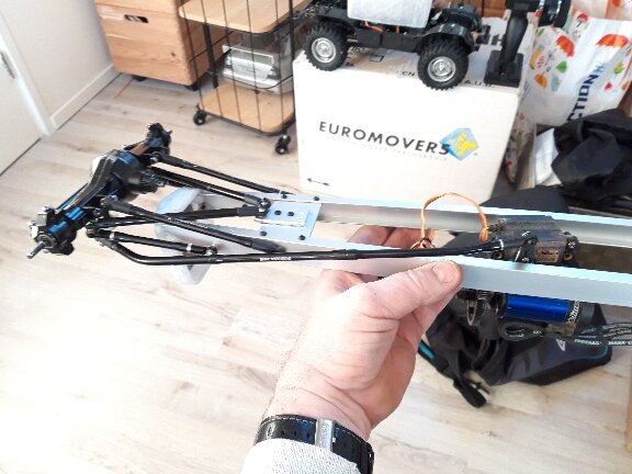

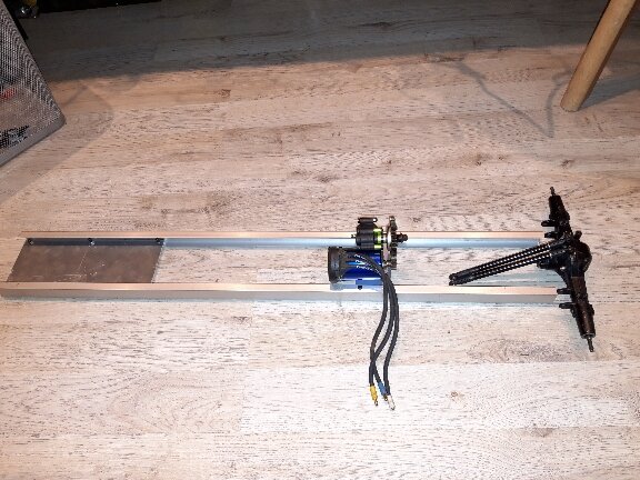

Bericht door Alex » 23 dec 2019 15:55

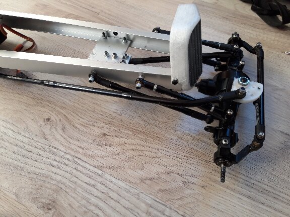

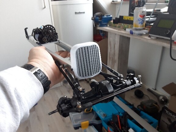

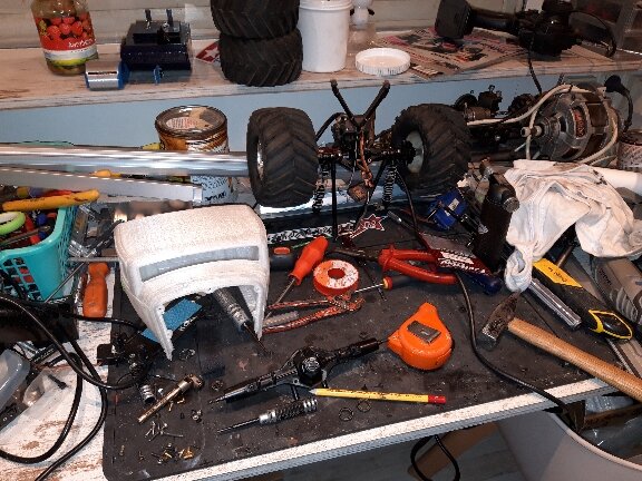

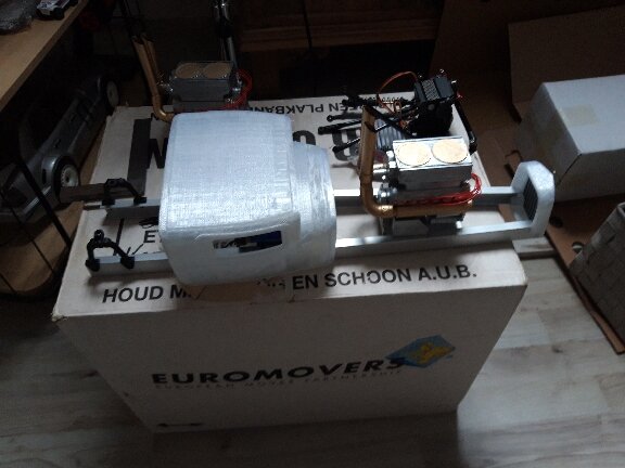

Flink opgeschoten vandaag.
Toch wel fijn zo'n vakantie.
De voorophanging is klaar.
Een 6 link die dus ook maar heel weinig beweging heeft.
Echte vering hoeft er niet in te zitten.

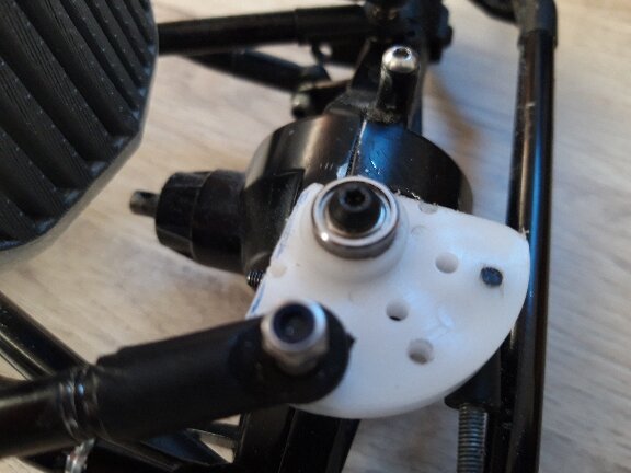

Servo geplaatst,en een stuurinrichting verzonnen.
En gemaakt van een 1 op 8 servo hevel.
Deze voorzien van 2 lagers ,zodat het ook stevig is.
En soepel draait.
Morgen misschien nog even verder met de achteras.
Deze wil ik wel wat vering geven,dus dat wordt gewoon een 4 link ophanging.
Misschien dat ik voor nog een bladveer voor de gril zet.
Moet nog even iets gaan verzinnen [emoji851]AfbeeldingAfbeeldingAfbeeldingAfbeeldingAfbeeldingAfbeeldingAfbeeldingAfbeeldingAfbeeldingAfbeeldingAfbeeldingAfbeeldingAfbeelding
