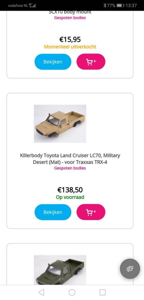

Er zijn behoorlijk wat opties. Van Traxxas zelf alleen de TRX4 Sport als pickup. Maar je zult niet de eerste zijn die een andere Traxxas pickup body uit hun offroad auto's zoals de monster truck serie op een TRX4 plaatst.
Daarbuiten zijn de opties legio. In principe zijn de meeste bodies die de 1 van de TRX-4 wielbasissen heeft passend te maken. De Defender body kun je de body een pickup van maken. Vergt snij en plakwerk, maar is al vaak gedaan. Op Thingiverse staat ook een 3D print design voor een bed en achterkant cabine.
Zelfde voor Bronco. RC-HP.de verkoopt 3D geprinte beds om er een Bronco pickup van te maken.
O.a. Proline verkoopt pickup bodies die je pas kunt maken in. Je kunt shoppen binnen de andere merken. Bijvoorbeeld Axial met hun Jeep Nukizer body. Carisma RC heeft pickup bodies. De keuze is reuze.
Verder zijn er vele hardbody opties. De Toyota LC70 is al genoemd. Xtra Speed heeft een Ford Raptor body, op AliExpress, RCmart.com, Asiatees en JSScale en EBay vind je opties. Bv een Jeep Cherokee pickup of de Jeep Comanche.

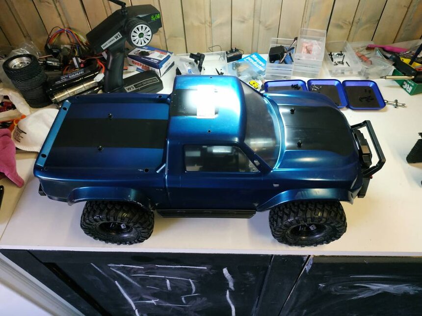

Re: Pickup Body TRX4
Ik zelf heb een proline Ford f-150 raptor body pickup versie, past qua wielbasis perfect enkel moet je de spatborden deel van weg snijden of de 8080 spatborden erop zetten, deze zijn smaller en hoef je niets te doen
