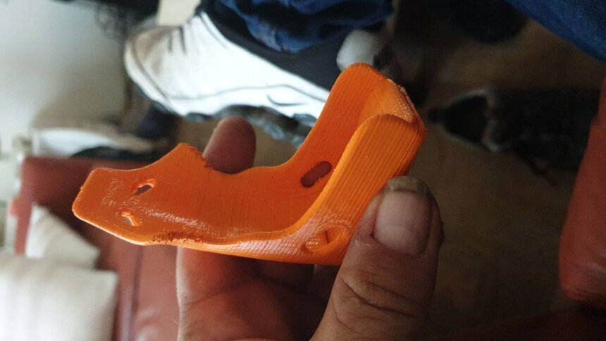

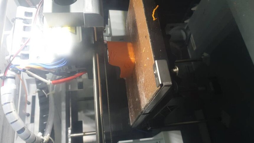

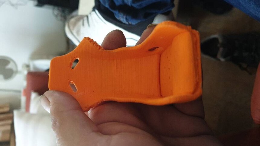

Vandaag mijn 1e print gemaakt met de 3d printerAfbeeldingAfbeeldingAfbeelding

Leuk, zit ook steeds vaker te kijken. Is het afronden van de trappetjes nu gewoon een kwestie van wegschuren met een schuurpapiertje?

Zover ik kan zien, maar Stalone zat dat beter kunnen zeggen, is de bewuste printer niet gecalibreerd en komt er teveel fillament uit. De oneven trappetjes die je ziet, zijn daar waarschijnlijk de oorzaak van. De printlijntjes (zoals ik ze maar even noem) zie je ook de overextrustion in terug, Maar voor een 1e print, niets mis mee.
Afhankelijk waarmee je geprint hebt kun je het oplossen met schuren en plamuren (alle harde fillaments), maar ook een aceton dampbehandeling voor ABS kan. Ook PLA kun je smoothen met Tetrahydrofuraan of Dichloormethaan. Maar vooral die laatste is zeer gevaarlijk voor de gezondheid. Ik heb van beide stoffen een flesje staan, maar heb het nog niet gedurfd.

+1 voor printer instellingen.
Het is altijd een beetje expirementeren met het Benchy model om je printer van 95% naar 100% te krijgen.
Iets langzamer printen kan al veel problemen oplossen. Als ik naar je foto's kijk is mijn eerste gok dat de temperatuur niet helemaal is wat het moet zijn, te koud en te warm kunnen allebei problemen geven.
Welke printer is dit en welk materiaal print je?
Je kunt dat effect ook verminderen door rekening te houden met de overhang in je slicing programma.
Cura kleurt overhang bijvoorbeeld rood.
Dit model had ik liggend op z'n rug geprint, misschien zelfs wel onder een hoek, met supports, als een V.
Niet alleen om overhang te beperken, ook om de oppervlakte van de lagen groter te maken, in je huidige situatie zou ik bang zijn dat de rugleuning af zou breken.
Het afwerken van prints doe ik met een modelbouw tangetje van Xuron, nagelvijltjes en Tamiya plamuur
Primer verf ik er met een kwastje op, bij kleine modellen gaat er met een spuitbus meer naast dan op, kleur doe ik met Citadel verf. Lekker veel kleurtjes, kleine potjes, makkelijk te verwerken en schoon te maken, droogt ook snel.
