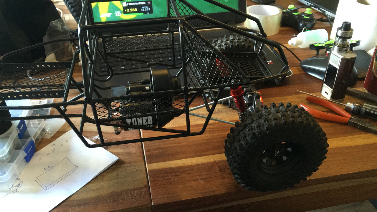

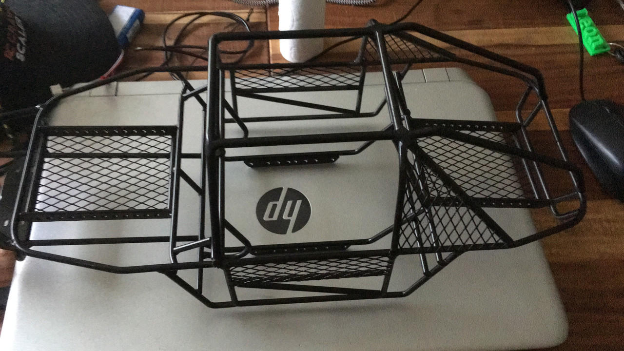

Tussen de SCX10 onderdelen op Aliexpress kwam ik een kooi chassis tegen voor maar € 45. Dat is dus een chassis en body tegelijk dus een goede deal :D Naast mijn scale wagens kan ik ook nog wel wat lomps gebruiken dus meteen besteld.

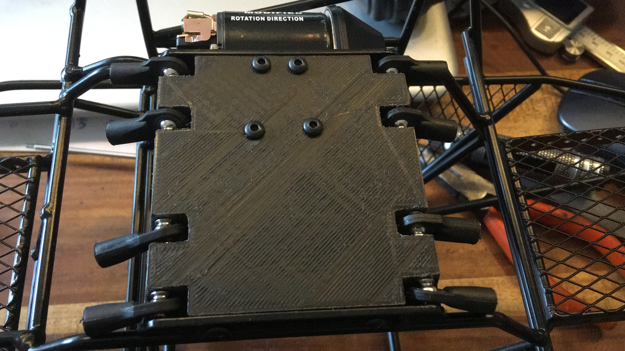

Instructies zaten er niet bij maar het wijst zich vanzelf wel. Eerst maar eens een motor steun gemaakt voor de Injora gearbox.

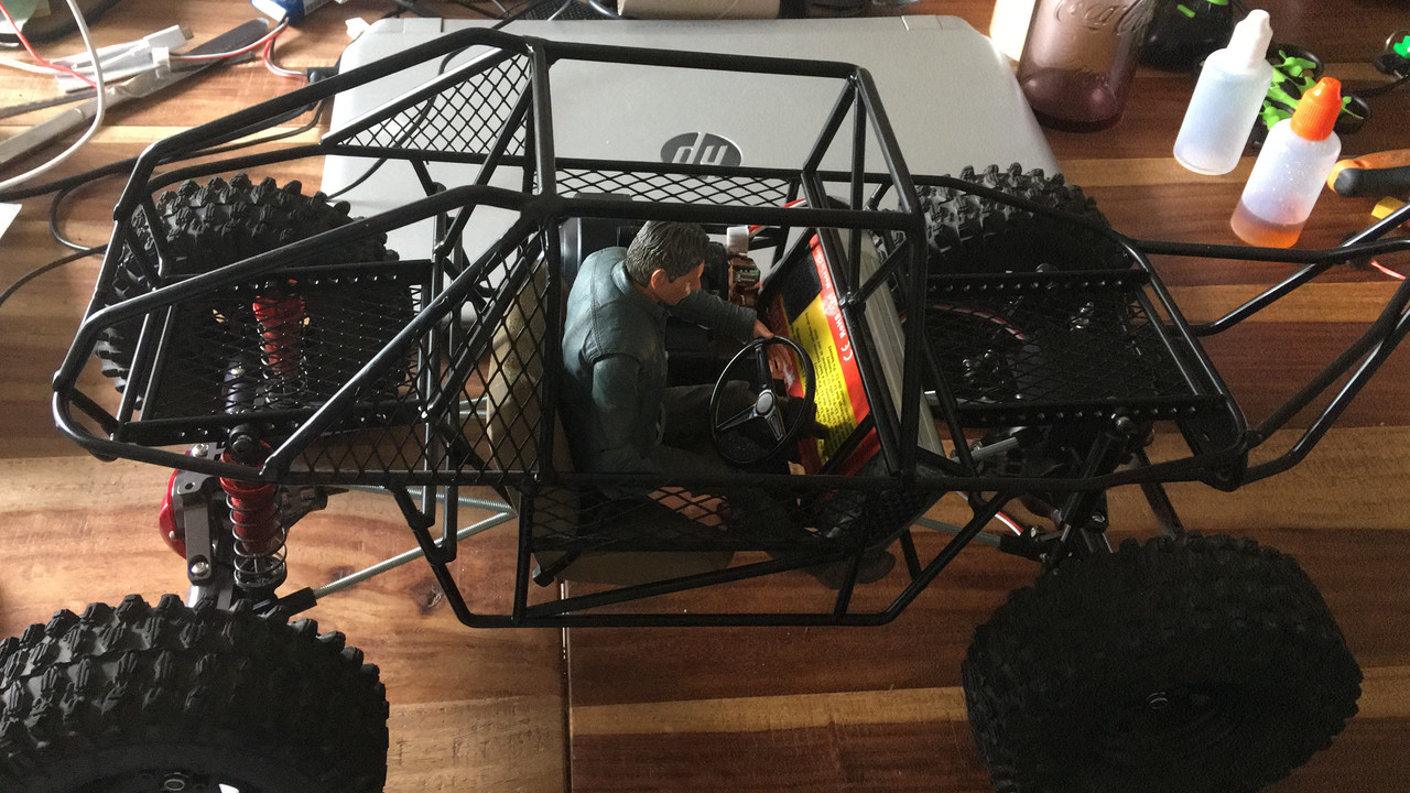

De motor hangt links in het chassis en de bestuurder komt rechts om het geheel weer in evenwicht te brengen. (die NECA figuren zijn echt zwaar :shock: )

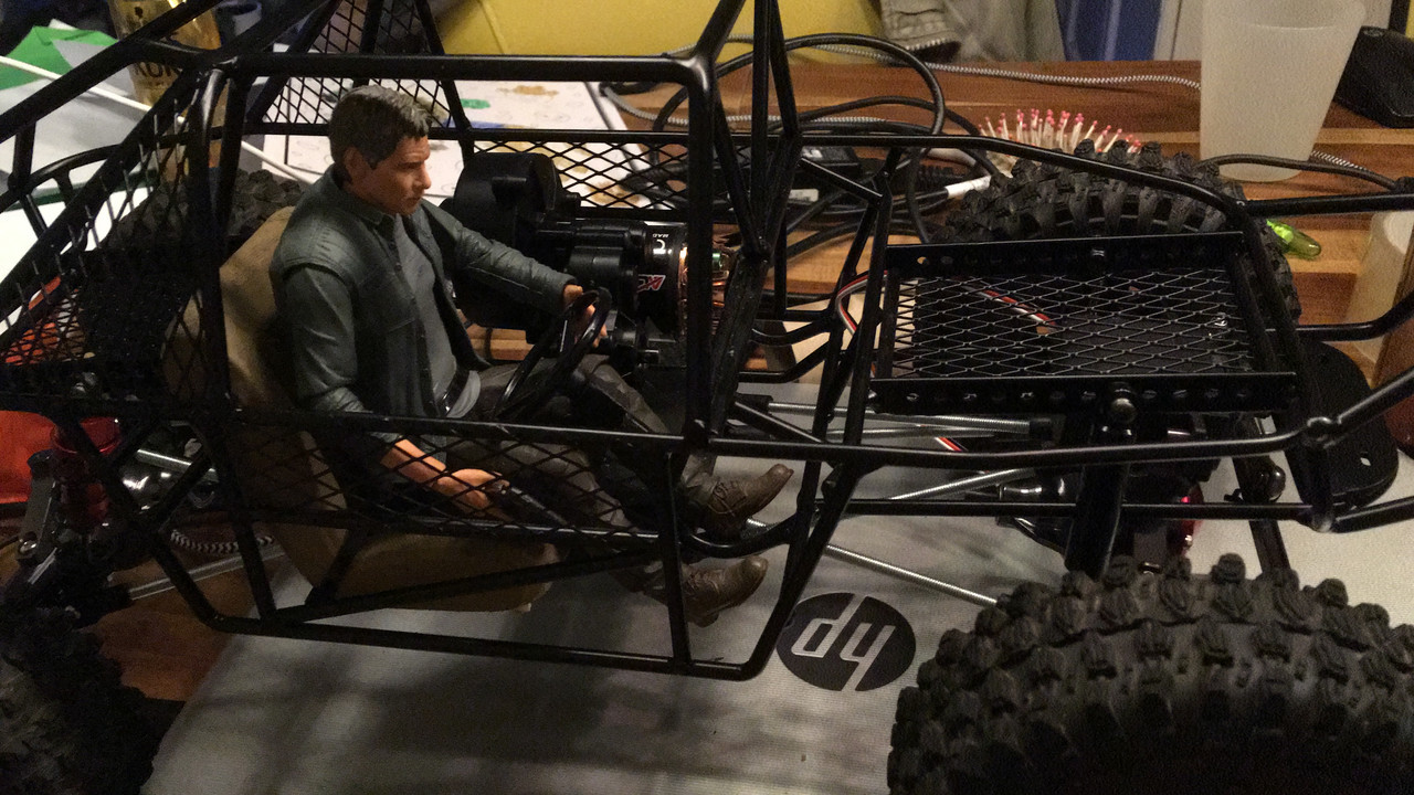

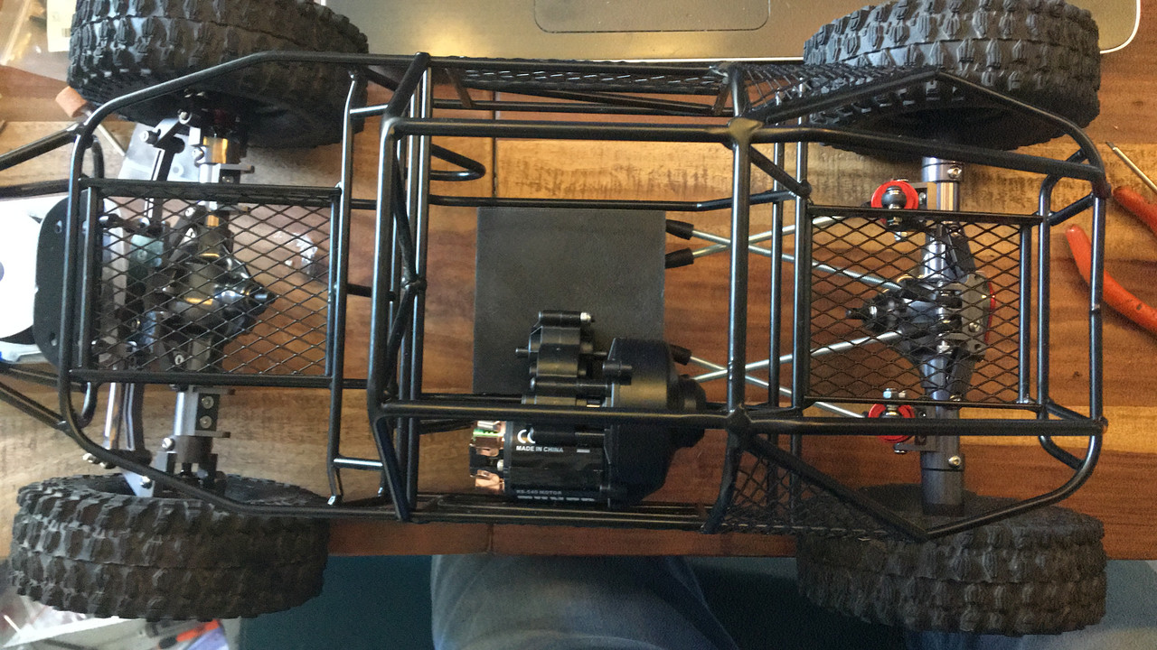

Na de motor de achteras geplaatst. Ik had geen instructies en heb hem maar op het oog geplaatst. Belangrijk is dat de wielen nergens tegenaan lopen en dat ik ergens rond de 300mm wielbasis uit ga komen.
Bij het plaatsen van de vooras goed rekening houden met de stuurservo die op de as gemonteerd moet worden. Ik had de links eerst te lang waardoor de stuurservo tegen de winchplaat aankwam bij het inveren
Dit is waar ik nu ben. Ruimte zat voor de bestuurder alleen zijn voeten zitten een beetje in de weg voor de accu die tussen het dashboard en de voorwielen komt. Ook heb ik een nieuwe versie van de motorplaat gemaakt waardoor de motor 5mm naar achteren gaat en de links meer ruimte hebben voor een langere veerweg.
