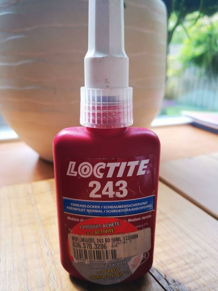

Loctite. Het blauwe spul moet je hebben, rood krijg je bijna niet los. 243 is het nummer dat er standaard op staat.

243 is blauwe en miedum sterk werk perfect [emoji108]zanthrax schreef:Loctite. Het blauwe spul moet je hebben, rood krijg je bijna niet los. 243 is het nummer dat er standaard op staat.

Het antwoord is ja en alleen bij metaal op metaal. In principe doe je op elke constructie waar door beweging of trillen kans bestaat dat je hardware los draait, tread lock op de bouten of schroeven, en inderdaad zeker ook bij RC.
Tamiya schrijft ook regelmatig tread lock voor, zeker bij metaal. Tamiya heeft zelfs hele goede tread lock in een klein potje. Maar Loctite voldoet ook. De blauwe serie, zoals de 243. De groene serie is voor heel professionele toepassingen en voor onze hobby te sterk.
Gebruik weinig, anders is loskrijgen heel lastig. Het enige doel is losdraaien voorkomen. Zit het toch te vast dan breekt verhitten de werking van Loctite. In een inbus schroef even een Torx schroevendraaier gebruiken helpt ook bij losmaken als het echt vast zit.
