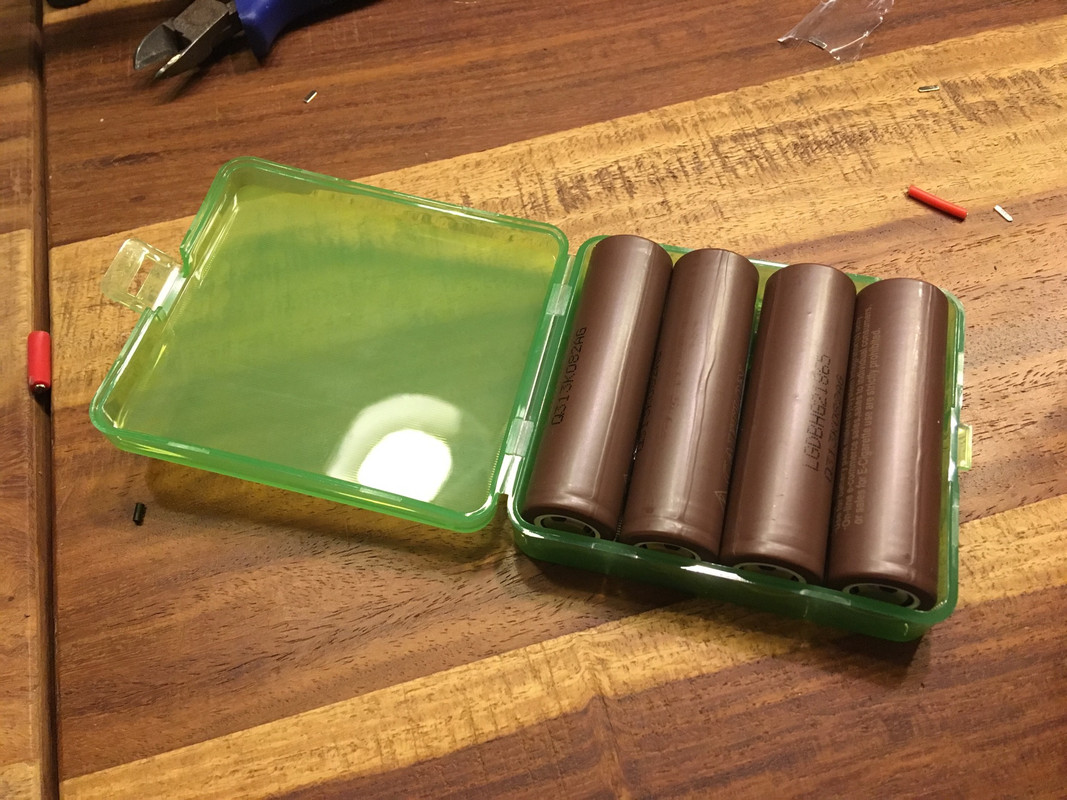

Zaterdag in Doorn ga ik eens 18650 Li-Ion cellen testen.
Goedkope Ali brol van € 2,25 per cel inclusief verzenden. In theorie zou ik er een uur of anderhalf mee moeten kunnen rijden maar dat moet ik eerst maar eens zien :D De cellen hebben een specificatie van 3000mAh en zouden 20A continu kunnen leveren. Natuurlijk nemen we dat met een kilo zout ;)
Als ze redelijk presteren ga ik er nette pakketjes van maken. Dan heb je echt een heel klein pakketje van 3,6 x 6,5 cm wat maar 110 gram weegt.
Voorlopig eerst maar een testopstelling gemaakt in een passende case. Ook heb ik er een balanceer stekker opgemaakt zodat ik de pieper er op kan zetten. Deze heb ik trouwens op 2,7 volt per cel gezet.
De testopstelling ziet er zo uit:

Bericht door Gert-Jan » 19 apr 2019 13:35
Maar even de cellen volblazen.
Laden met 1,5A op de normale lipo stand, balanceer functie aan en afslaan bij 4,2 volt per cel. Ik heb nog geen knal gehoord of rook gezien :D

Bericht door Gert-Jan » 21 apr 2019 07:39
Hoi Patrick,
Ik had ze in de blauwe RR en dat ging eigenlijk best goed. Ik zal ze als ik het niet vergeet vandaag even nameten en kijken hoeveel ik er weer in terug kan laden. 1 setje heb ik ongeveer een uurtje gebruikt.
