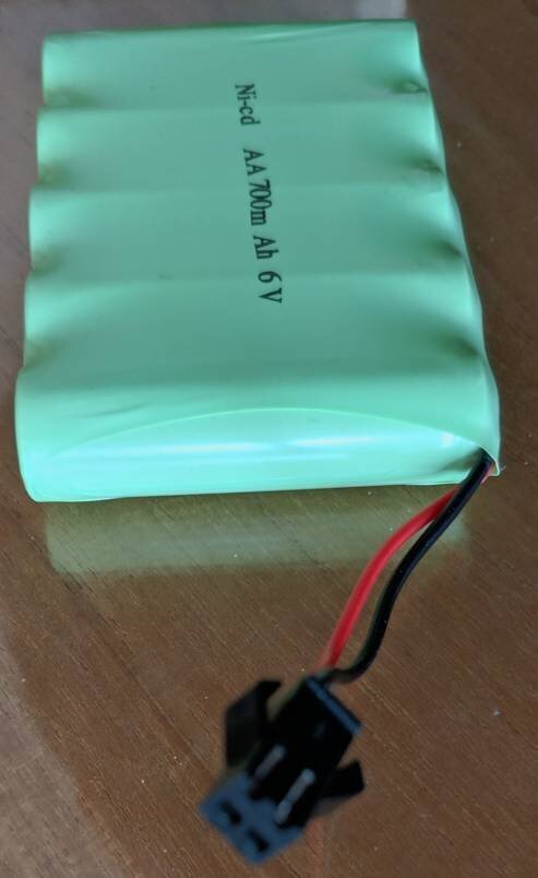

Mijn echtgenote heeft op een vlooienmarkt een leuke graafmachine gekocht voor onze zoon. Echter had zijn niet gezien dat er een batterij - pack in moet ipv losse batterijen [emoji17]
Hoe kan ik, zonder al te veel moeite/kosten, deze accu opladen?
Ni-Cd 6V 700mAh (5 x AA)
Bij voorbaat dank voor de hulp!

Elke LiPo lader die ik ken heeft een NiMh stand. Kwestie van de juiste stekker vinden(of aanpassen)

Mijn Traxxas lader heeft dat ook....ik kan wel op één of andere McGyver manier de verbinding maken, dat moet wel lukken.
Ik ben echter niet helemaal thuis in de electra....kan ik die 6V accu er zonder problemen mee opladen?

Neem aan dat je het voltage ergens in moet stellen. (nooit NiMh gereden)

De meeste NiMH acculaders zijn 7,4 volt , je moet dus kijken of bij jouw lader de voltage kan worden ingesteld
Niet verwarren met de amps
Zo niet bij een hobbyzaak kijken voor een lader van 6 volt

De meeste moderne laders stellen zelf het juiste aantal cellen in. Het enige wat wij nog hoeven te doen is de ampère instellen. Al mijn lipo laders kunnen nihm laden. Dat doe ik meestal met 1 x de capaciteit van het pakket.
In jouw geval, lader instellen op nihm, ampere instellen op 350 mah en gaan :D . Check wel even of het pakket niet te warm wordt (vandaar ook eerst laden op de helft van de capaciteit) Het pakket mag warm worden maar niet heet.
Het kan zijn dat het pakket oud erg oud is, in dat geval eerst maar eens proberen te laden op de laagste capaciteit.
We horen vast wel of het gelukt is.

Klopt Gert-jan maar in zijn geval gaat het om een 6 volt pack
De onze Ni of Lipo zijn 7,4 volt en onze laders gaan niet lager dan 7,4 volt

Ik heb de algemene manual van de Traxxas laders gevonden.
Daar kan je echt alleen maar tussen de 6 en 8 cellen nihm mee laden.
Beter een Turnigy of een Imax er bij kopen :D

Ok, heb inmiddels een oplossing gevonden bij onze huistuner Ali:
6V 700mah/1800mAh/2800mah Ni-NH AA rechargeable battery+usb charger SM-2P plug for RC car RC truck RC tank RC boat
