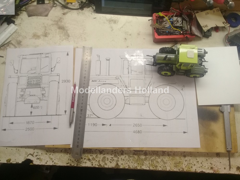

Te beginnen met een weise toys model in 1:32 en vervolgens bruikbare tekeningen zoeken en vinden.
Tekening net zo lang verschaald en passend gemaakt tot die 1:15 is en dat ik heb 1 op 1 overkan nemen.

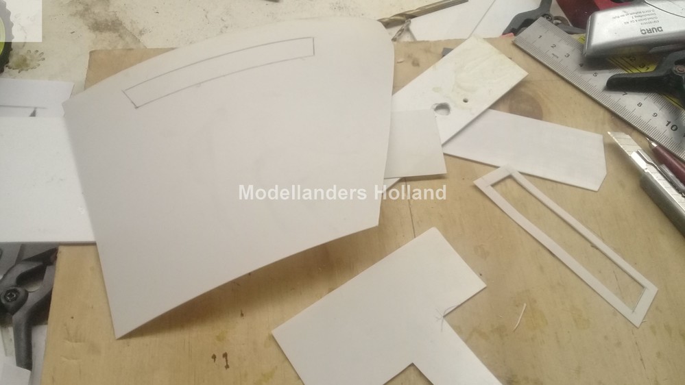

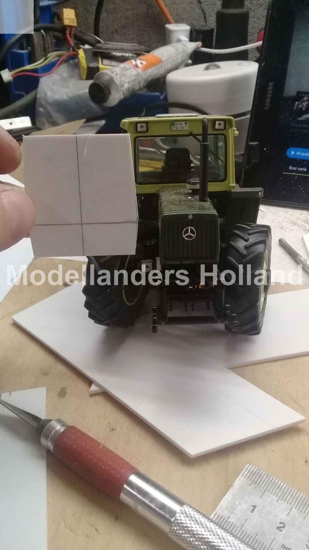

De eerste vlakken gesneden uit 2 mm vlakke plaat
Frame van de motorkap gesneden

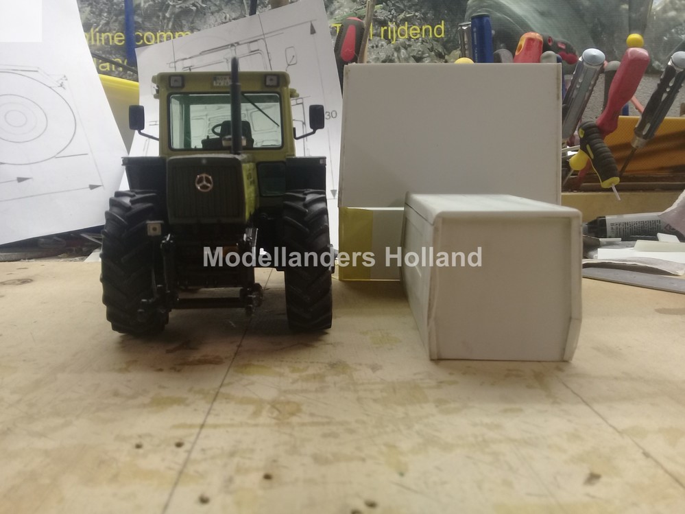

De ruwbouw en alle naden en hoeken met 2k lijm verlijmt ee verstevigd
Nadat de ruwbouw zoverklaar was kwamen de details op de kap. die snijd ik uit 0.5 mm plaat en lijm die vervolgens op de motorkap.
Zie hier het resultaat gril wil ik laten tekenen en fijn 3d laten printen ivm de details.
Ook de basis van de cabine is zover klaar.
