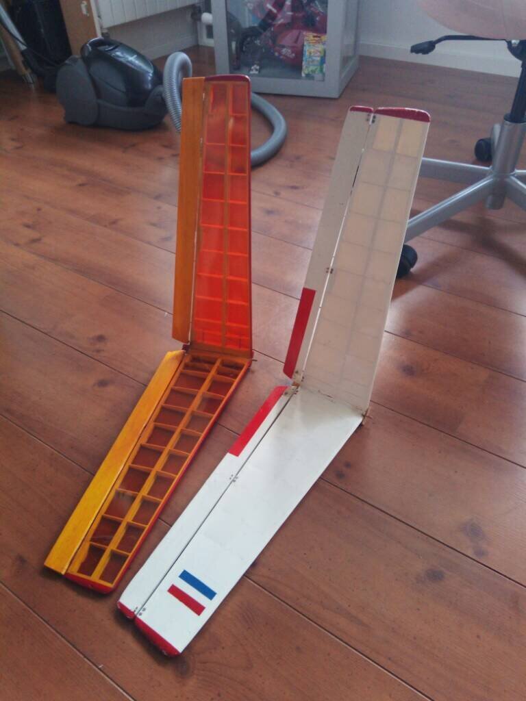

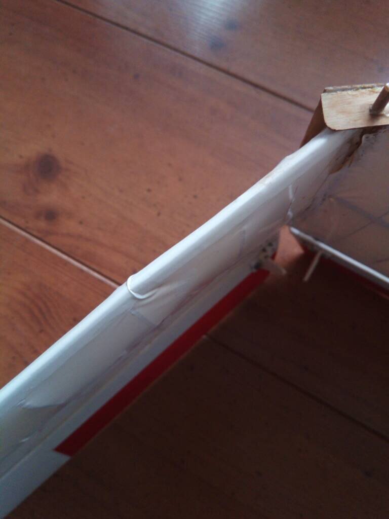

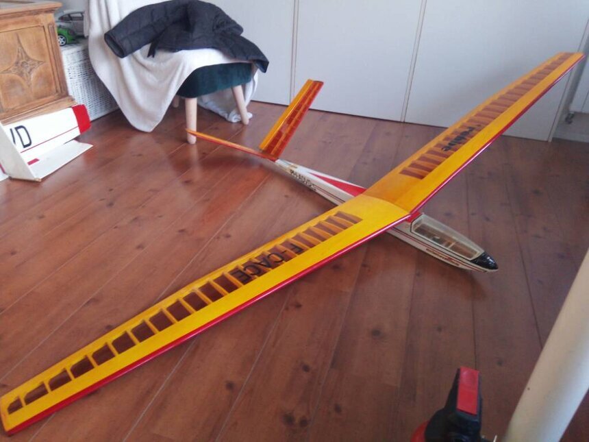

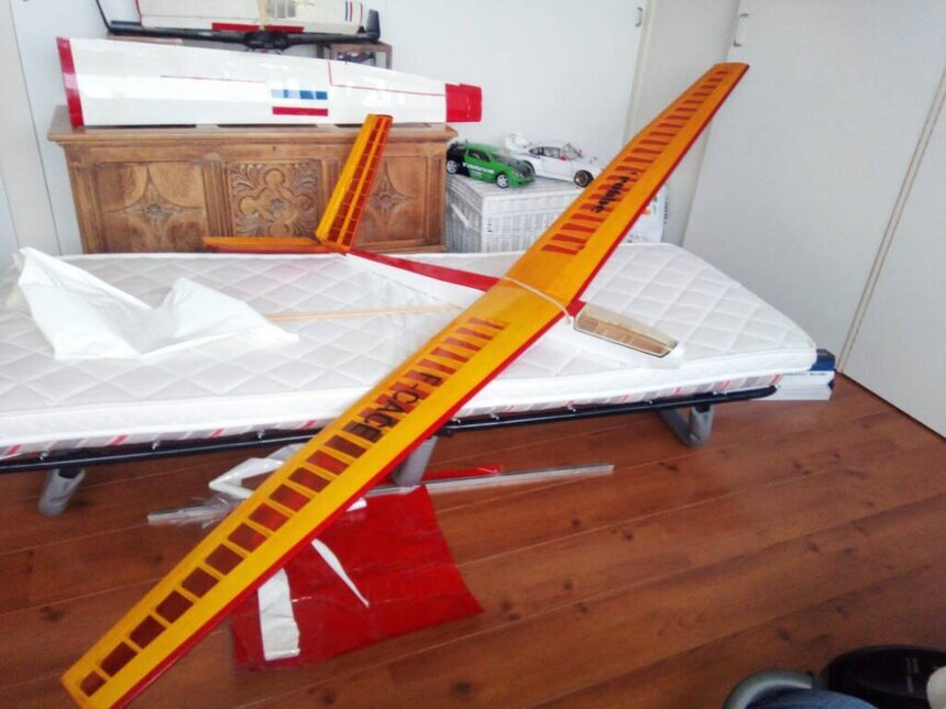

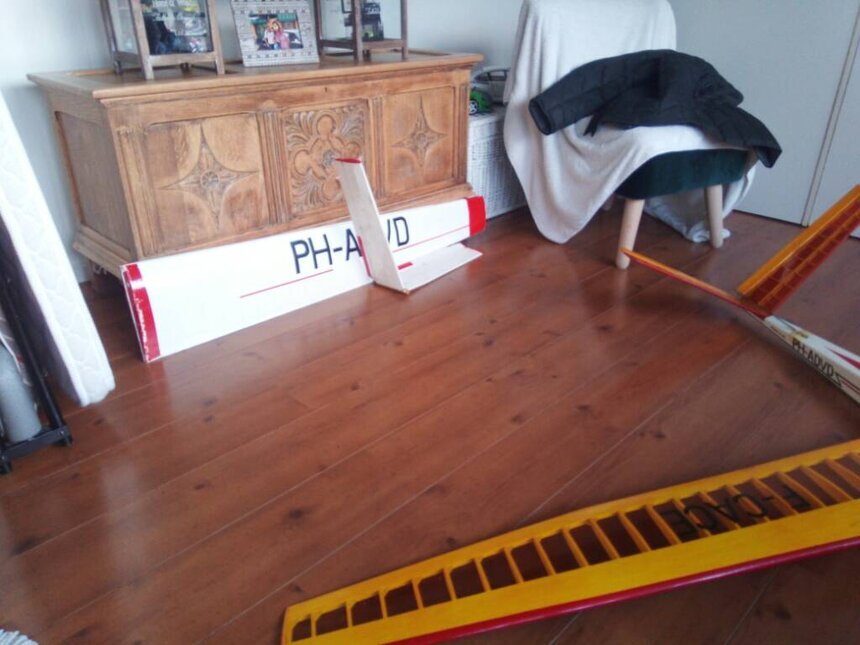

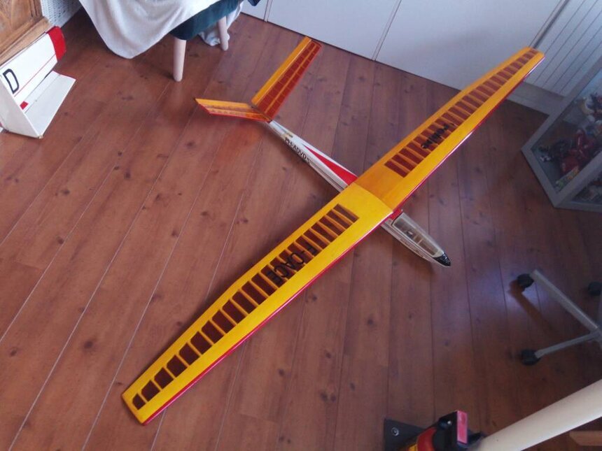

Als jonge knul dit vliegtuig van een buurjongen overgekocht,ergens in 1985.
Maar al snel bleek dat de vleugels niet heel sterk waren gebouwd.
Dus het vliegtuig is zo'n beetje 33 jaar op de plank blij en liggen.

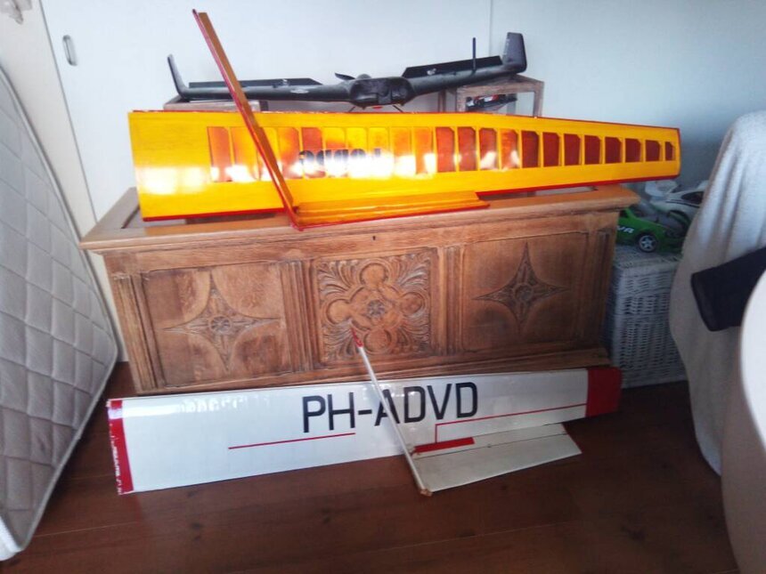

Tot ik gisteren op het modelbouw forum een discussie zag .
Van iemand die nog een set vleugels had liggen.
Ook 44 jaar oud ongeveer maar dan in nieuwstaat.
Dus een paar pb's heen en weer.
En hup in de auto,en op naar Haarlem.
Daar aangekomen,bleek dat het de voormalige eigenaar was van een modelvliegshop.
Waar ik dus wel eens wat spullen kwam kopen.
Eind goed al goed dus.
Dus nu kan ik de romp ook aanpakken en netjes maken.
En dan kan de zwever weer eens het luchtruim kiezen.
Het is een hele rustig vliegende zwever.
Die vooral op een mooie zomer/winterdag.
Met weinig wind heerlijk kan rond vliegen.
P.s.de nieuwe oude vleugelset zijn de transparant kleurige geel met rood.
Gr,AlexAfbeeldingAfbeeldingAfbeeldingAfbeeldingAfbeeldingAfbeelding

Bericht door daniel » 25 dec 2018 14:30
Heel erg Gaaf Alex
Super dat die nou Weer compleet is
Altijd super dat vintage spul

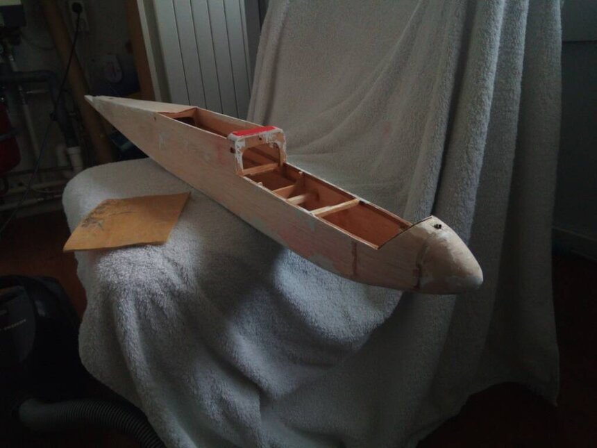

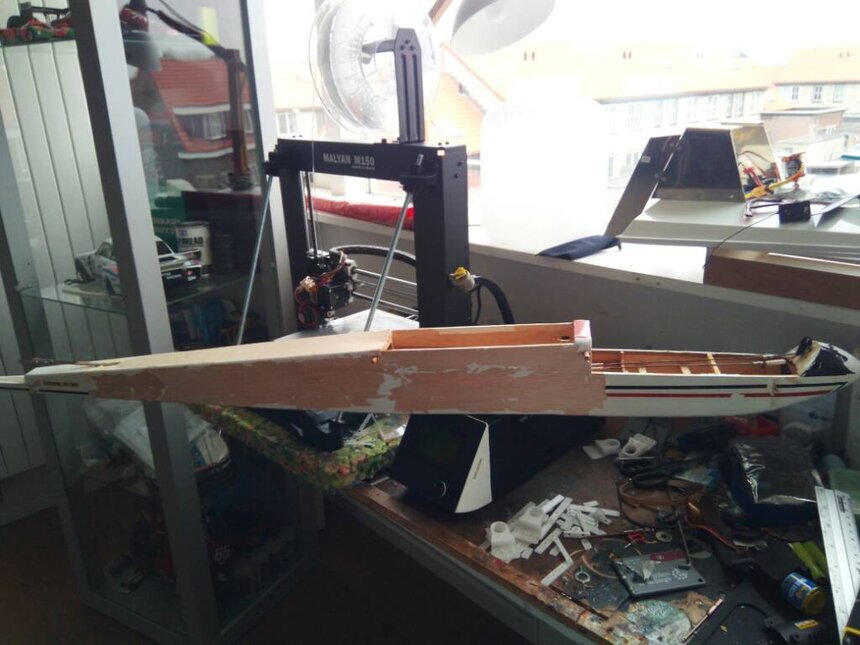

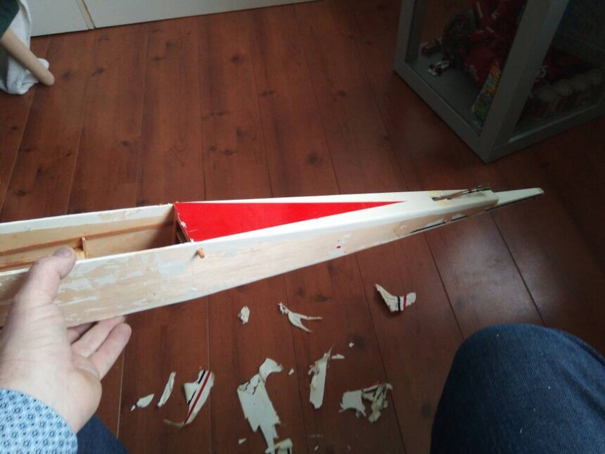

Bericht door Alex » 26 dec 2018 12:06
Thanks Daniel,

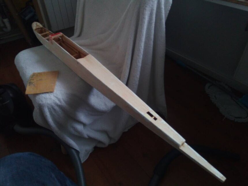

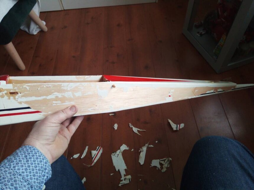

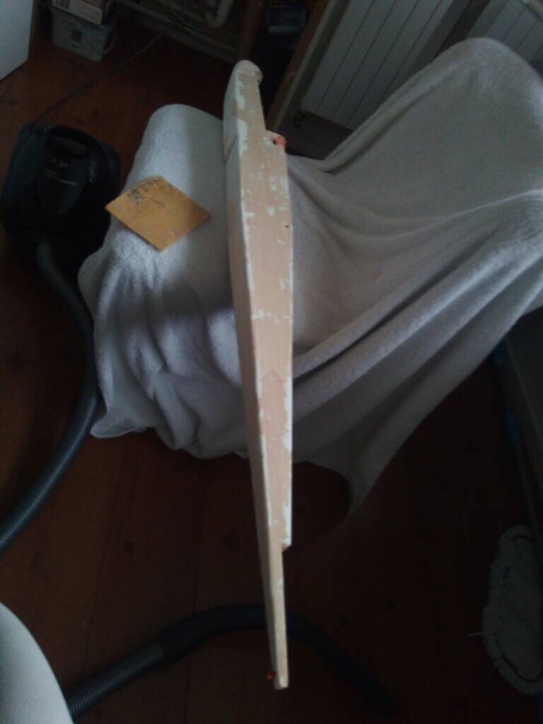

nu verder met de romp.
Die moet ook maar opnieuw worden bespannen.
Maar eerst die oude folie er af,en dat is echt een takke klusje.AfbeeldingAfbeeldingAfbeeldingAfbeelding

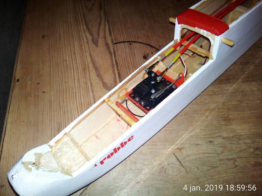

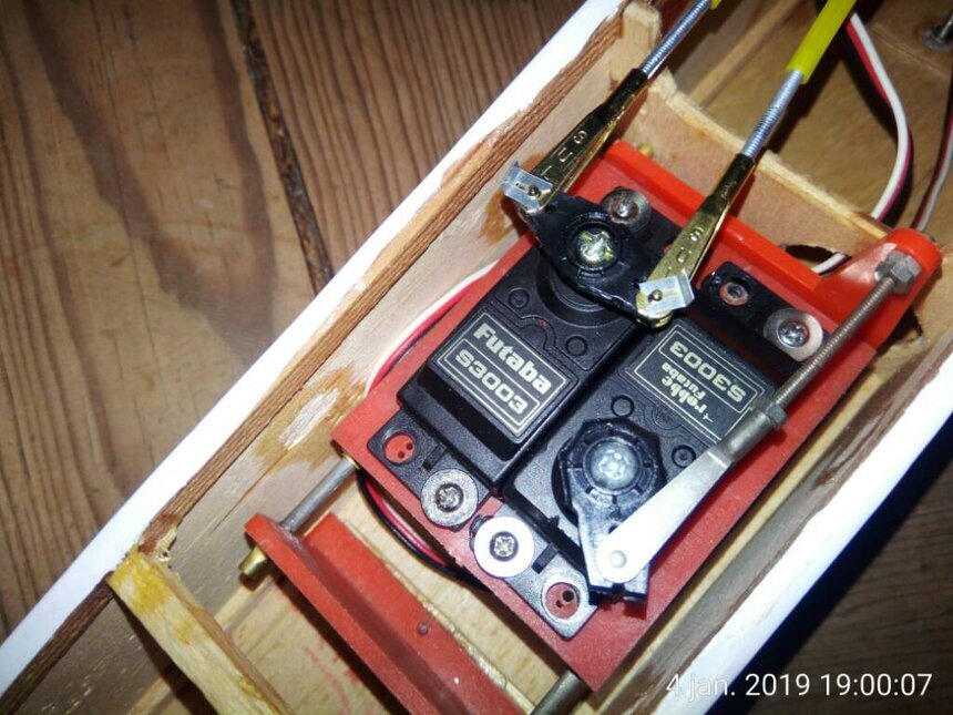

Bericht door Alex » 04 jan 2019 21:08
Romp weer bespannen,en weer verder.
Begonnen met nieuwe stuurstangen.
Met enig toeval een setje sullivan kabels/stangen op de kop getikt,locaal hier in een opheffings uitverkoop.1,50€[emoji106]
Ik weet van jaren geleden dat deze zeer soepel lopen.
Ook de originele mechanische mixer ingebouwd.
En twee standaard servo's .
Het begint nu ergens op te lijken.
Nu nog even bedenken hoe ik de outrunner ga monteren.
De neus is namelijk een groot blok balsa.
Ik denk dat ik deze met een gatzaag uitboor.
En zo de outrunner er in laat schuiven.
Maar dat is weer even voor later.AfbeeldingAfbeeldingAfbeelding
