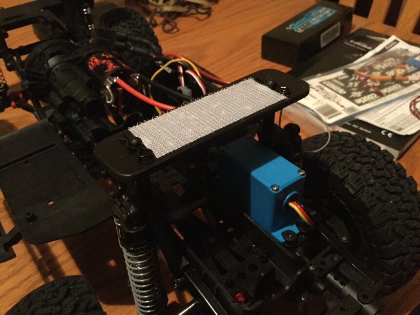

Hier ben ik nog eens met een vraagje:
Hoe kan ik het best de "Killer Body D90" bevestigen op de chassis van de SCX10 II kit.
En dit vooral zonder dat ik gaten moet gaan boren in de hardbody.
Ik zie in de kit zoal nergens een soortgelijk plaatje waar ik bv de achterkant kan vastzetten met bv velcro
Hieronder zie je een beeld over welke hardbody het gaat.
Ps: de wielbasis ken ik reeds en past op de SCX10 II (wheelbase 29 cm ore 11,4 inch)

Als je het makkelijk wilt maken om batterijen te wissel zul je moeten gaan knutselen met wat metalen profielen vermoed ik.
Met een ijzerzaagje, boormachine en minder dan 2 tientjes aan materiaal moet je in een avond ver kunnen komen.
Wat je tegenwoordig op veel trucks ziet is een scharnier achterop de body zodat je deze omhoog kunt zetten. Voor heb je alleen een beugel nodig met een stukje klitteband op de juiste hoogte.
Ik zal vanavond wat foto's posten een steun die ik zelf geprint heb om een hardbody op een CFX-W te monteren.

Bericht door Rolleiflex » 12 dec 2018 12:13
zanthrax schreef: 12 dec 2018 10:51 ...
Denk dat dit het is wat ik zocht...
Heb ook al een Youtube- filmpje gezien van iemand die zijn body had bevestigd met ringmagneten op de bodyposts.
Ik kijk alvast uit naar uw oplossing Zanthrax.
