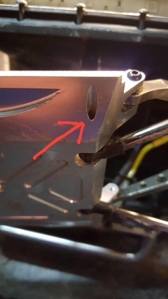

Ik heb bij mij zwarte Wraith onder bij het midden skid Plate.
De kleine in-buis draad schroeven, voor de onder links, ik heb er twee vast zitten en met geen mogelijkheid uit kunnen krijgen.
Ik denk dat het word uit boren en op nieuw draad tappen.

Nee dat gaat niet het is en schroef zonder kop.
Allen en in-bus van 1.5mm
Re: Kop van de bout
Ik denk het te weten, ik moet de toe link los maken en door de kunstof toe link oog door zagen en even prutsen tot ik aan bij de kanten de schroef uit krijg. Maar misschien weet iemand en makkelijker oplossing.
