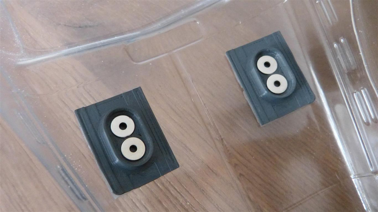

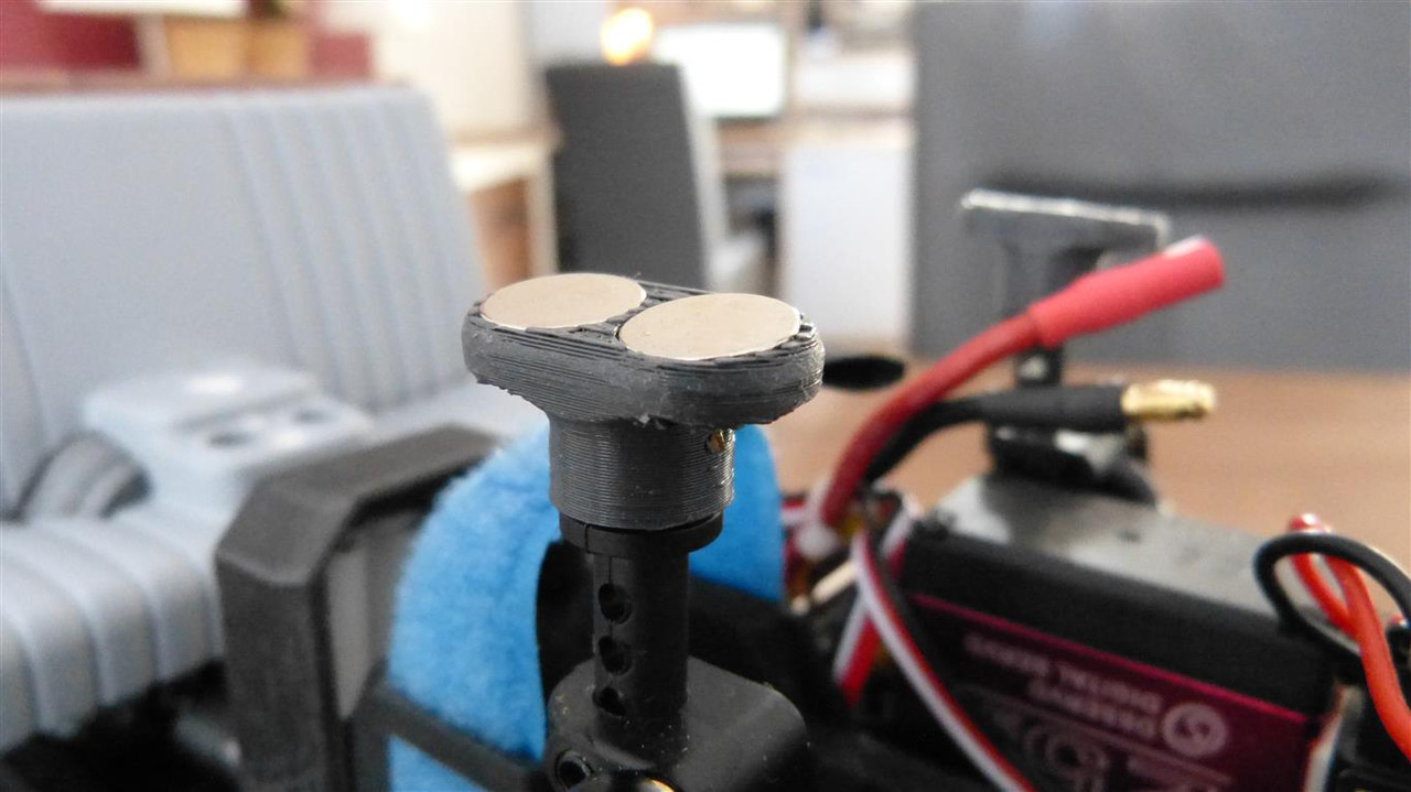

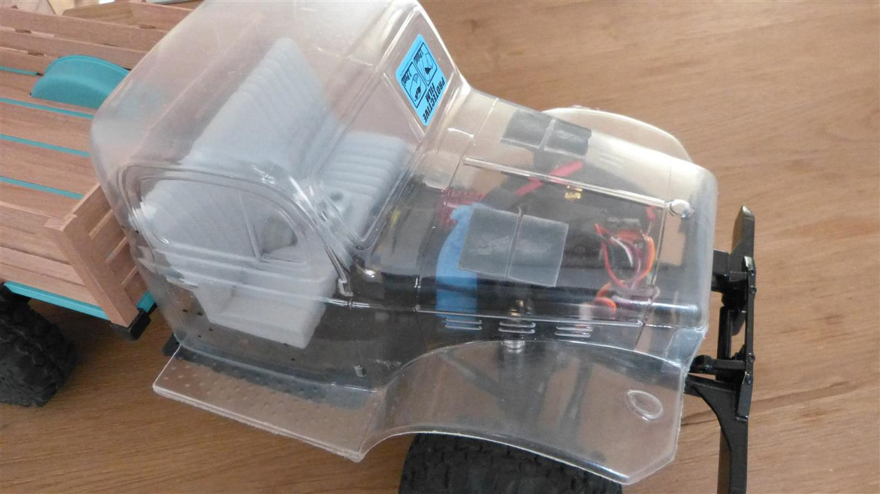

De cabine heeft zijn eerste montagepunten gekregen, en het interieur krijgt vorm.
De bodyposts maak ik met magneten. Voor onder twee 10mm exemplaren in een 3D geprinte steup geplaatst die op de meegeleverde bodyposts past. En onder de motorkap van de cabine zitten twee contra-delen die met dubbelzijdige tape tegen het lexan geplakt zitten. Aan deze twee steunen kan ik de voorzijde zoals hij nu is optillen.
De achterste steunen worden nu geprint, die dienen tevens als bevestiging voor de bank.
