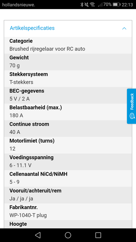

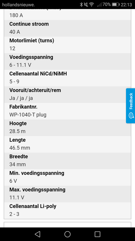

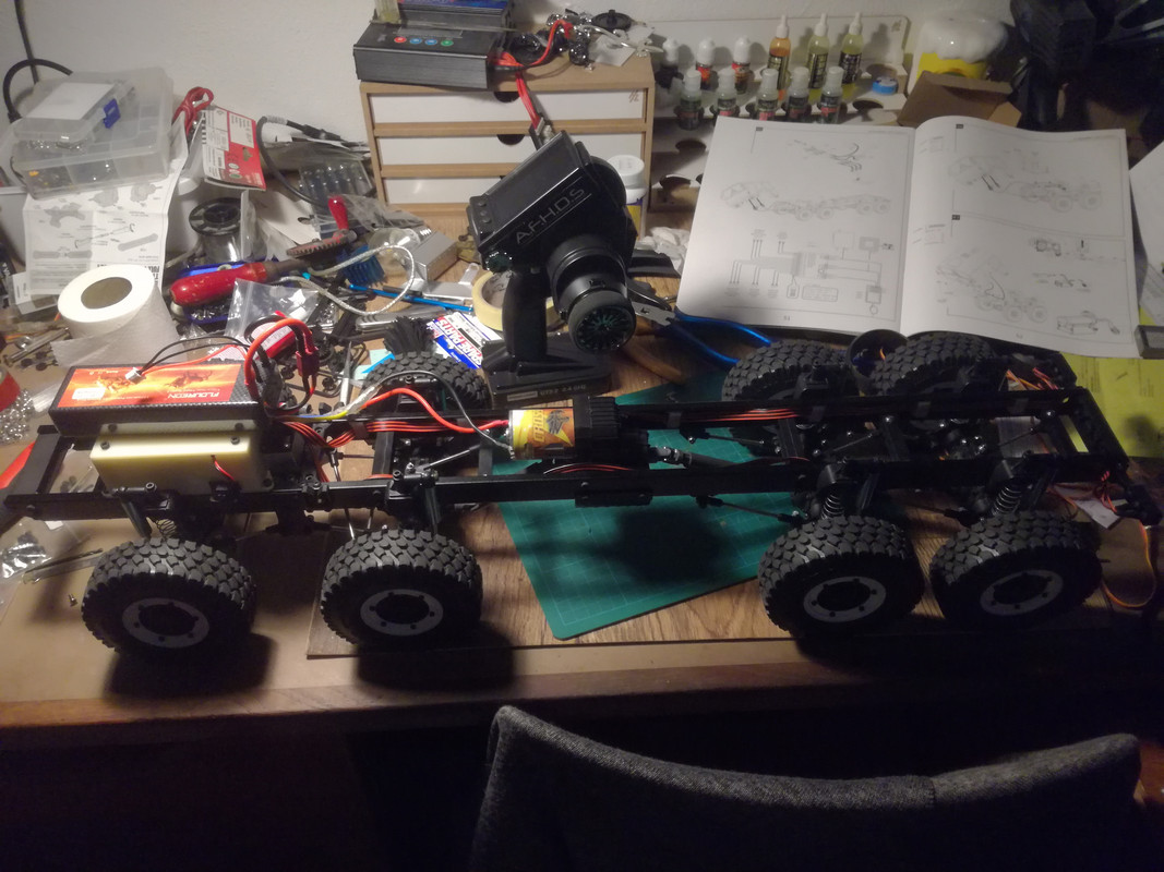

Zit daar een dragbrake op?
- Dirk Weijnen
- Berichten: 1291
- Locatie: Helmond
- Alex
- Berichten: 845
- Locatie: Oegstgeest
Die is dacht ik net als de wp 1060
Als je de brug/pinnetje op de rij functies weghaald/er afhaald dan heeft die dragbrake.

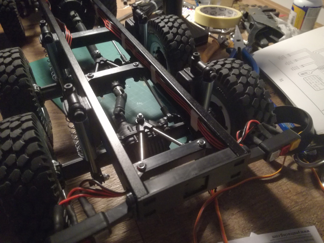

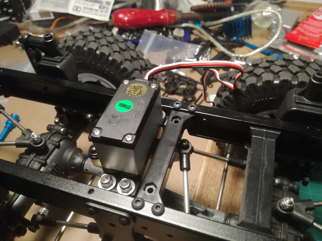

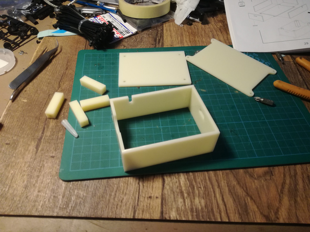

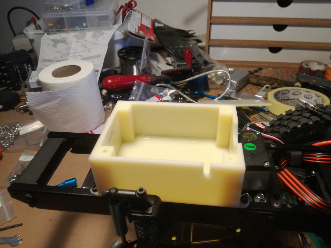

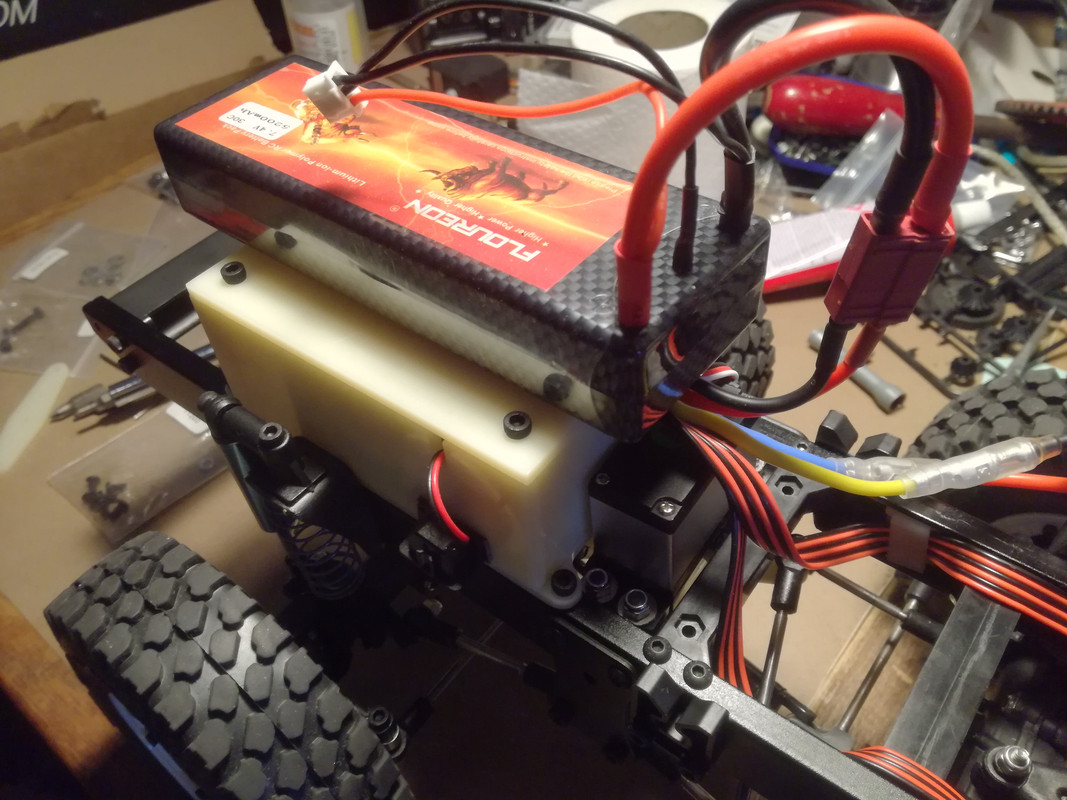

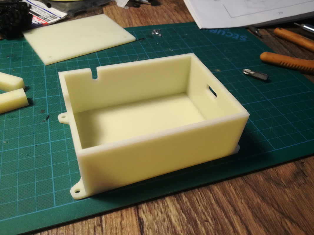

Een servotje geplaatst.

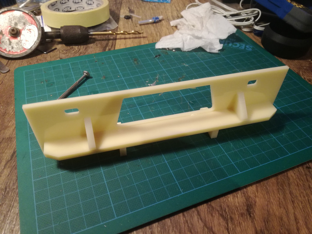

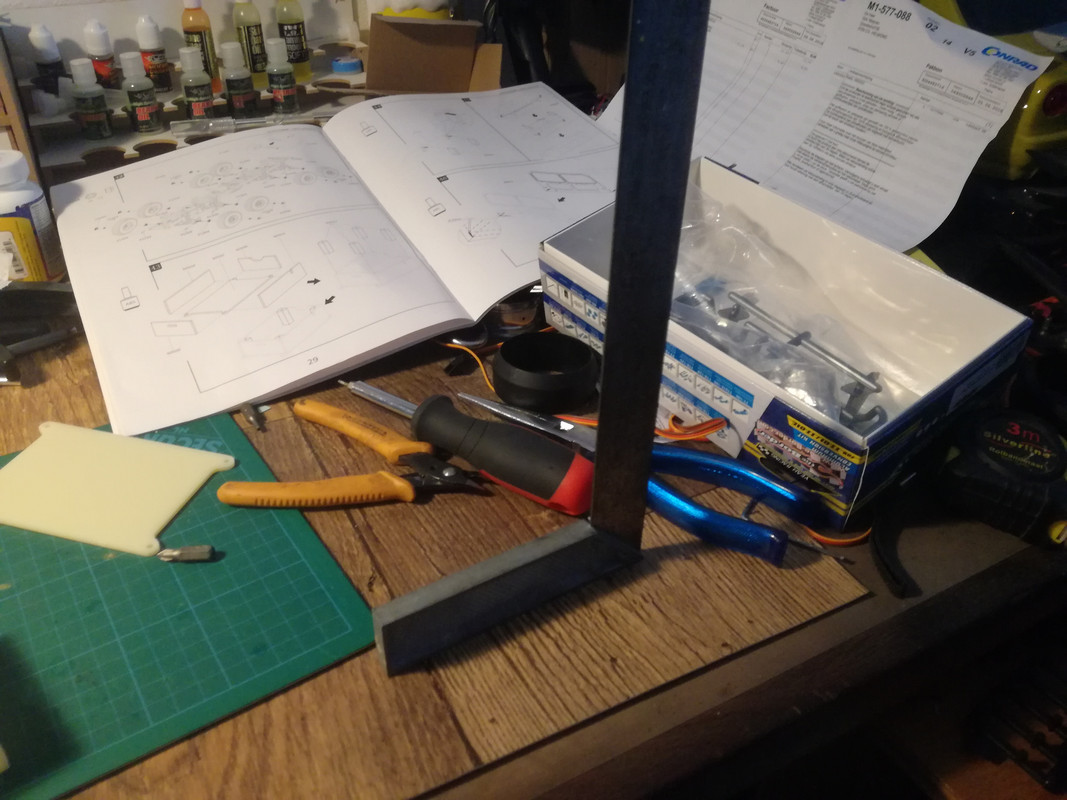

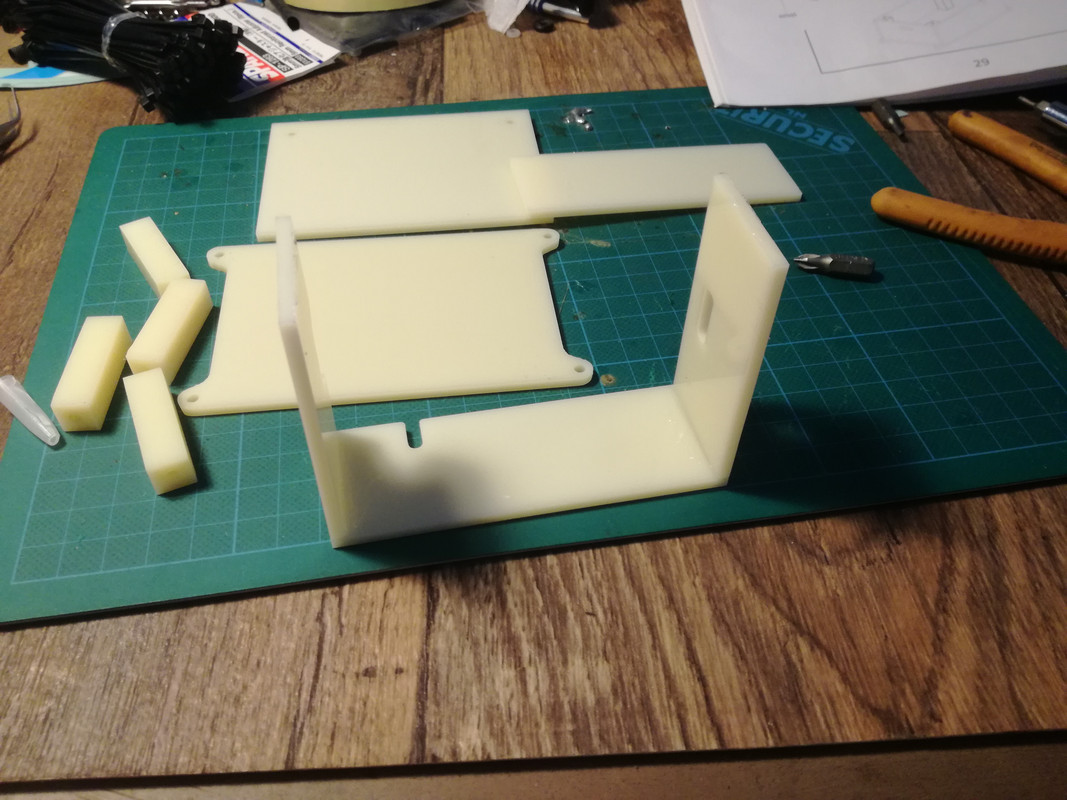

En begonnen aan de elektronika box. Met hulp van een blokhoekhaak krijgen we hem wel mooi recht.
hosting
En toen hadden we een elektronika box.

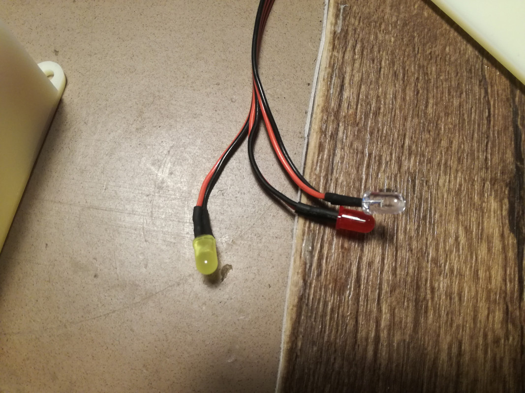

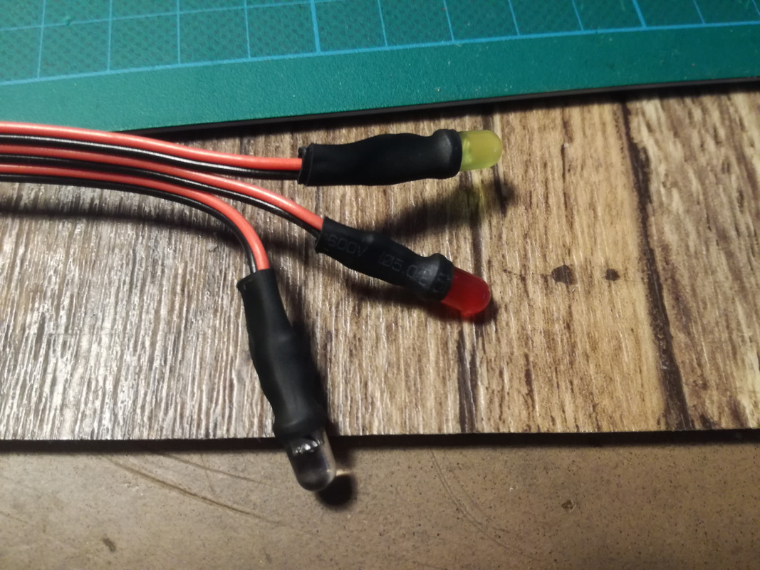

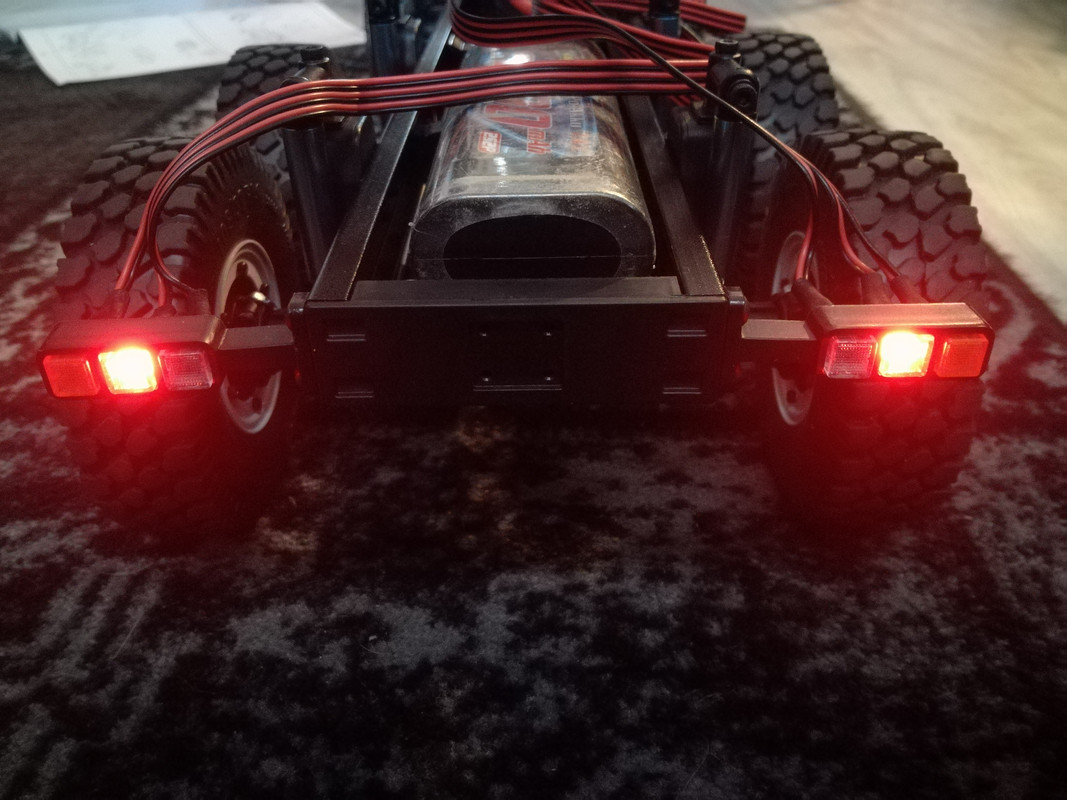

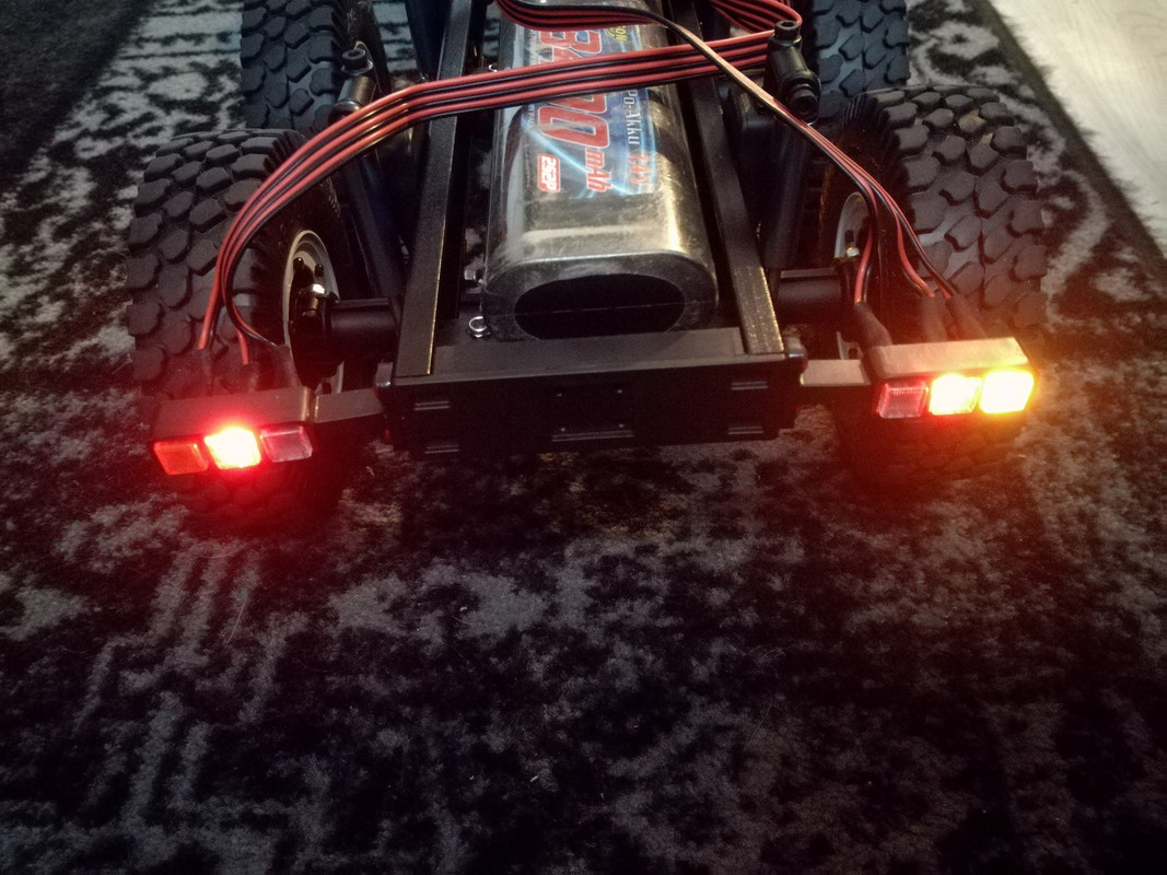

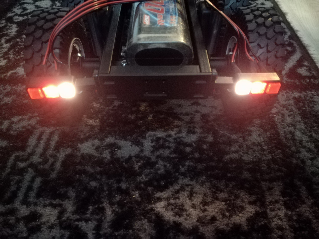

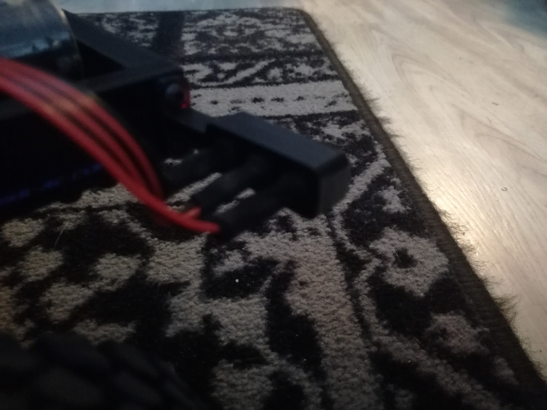

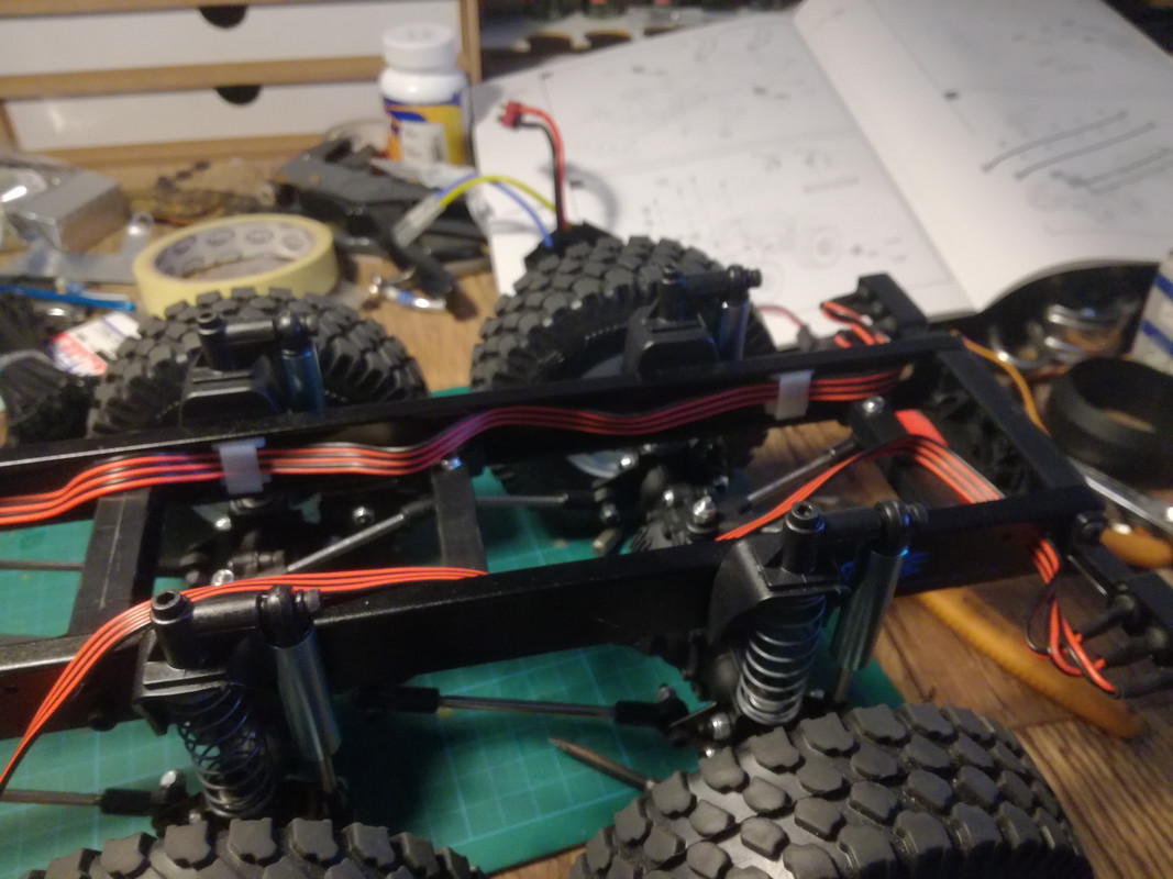

Ik erger me vaak aan verlichting die ook via de achterkant van de lamp naar buiten schijnt dus heb de lichtset alvast aangepast en gemonteerd.
Krimpkousje erom en opgelost.
En het werkt er komt geen licht doorheen en de leds klemmen nog een beetje beter in de behuizing win win.
Paar fotos van de lampen

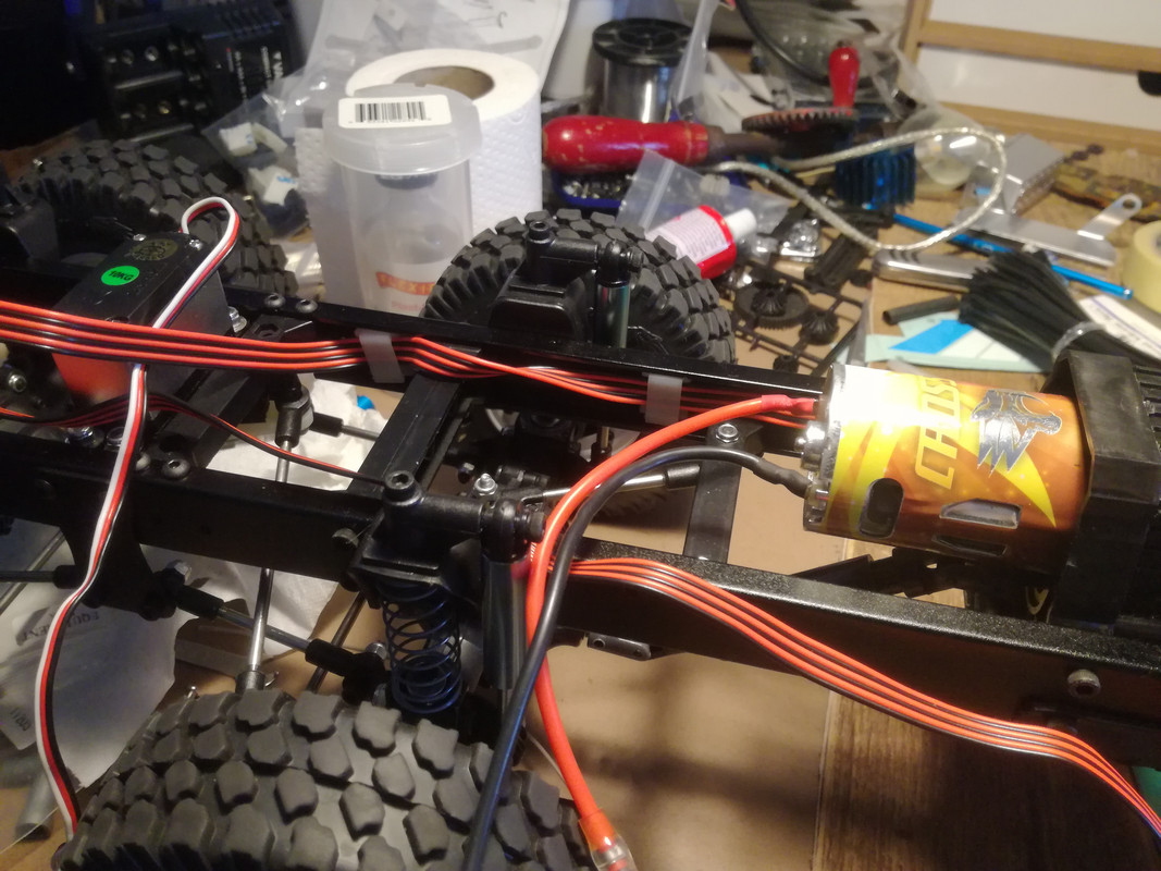

De bedrading bevestigd met de bijgeleverde clips.
free photo upload
picturehosting

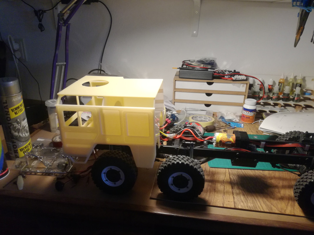

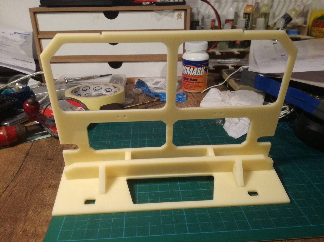

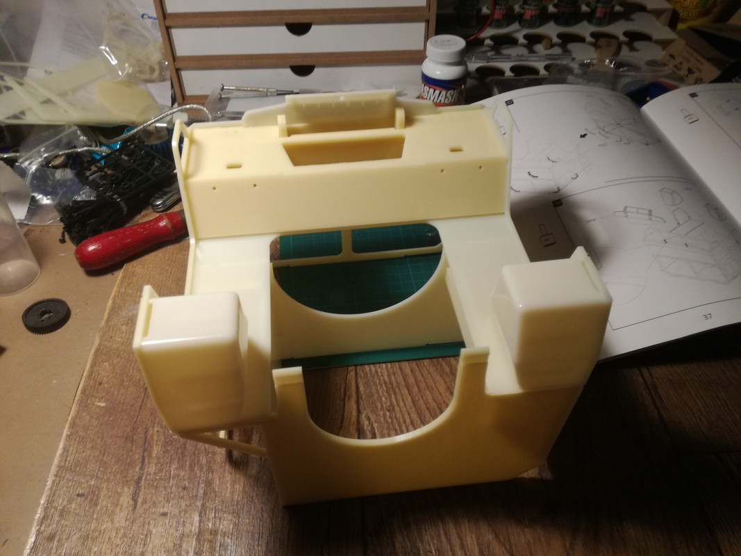

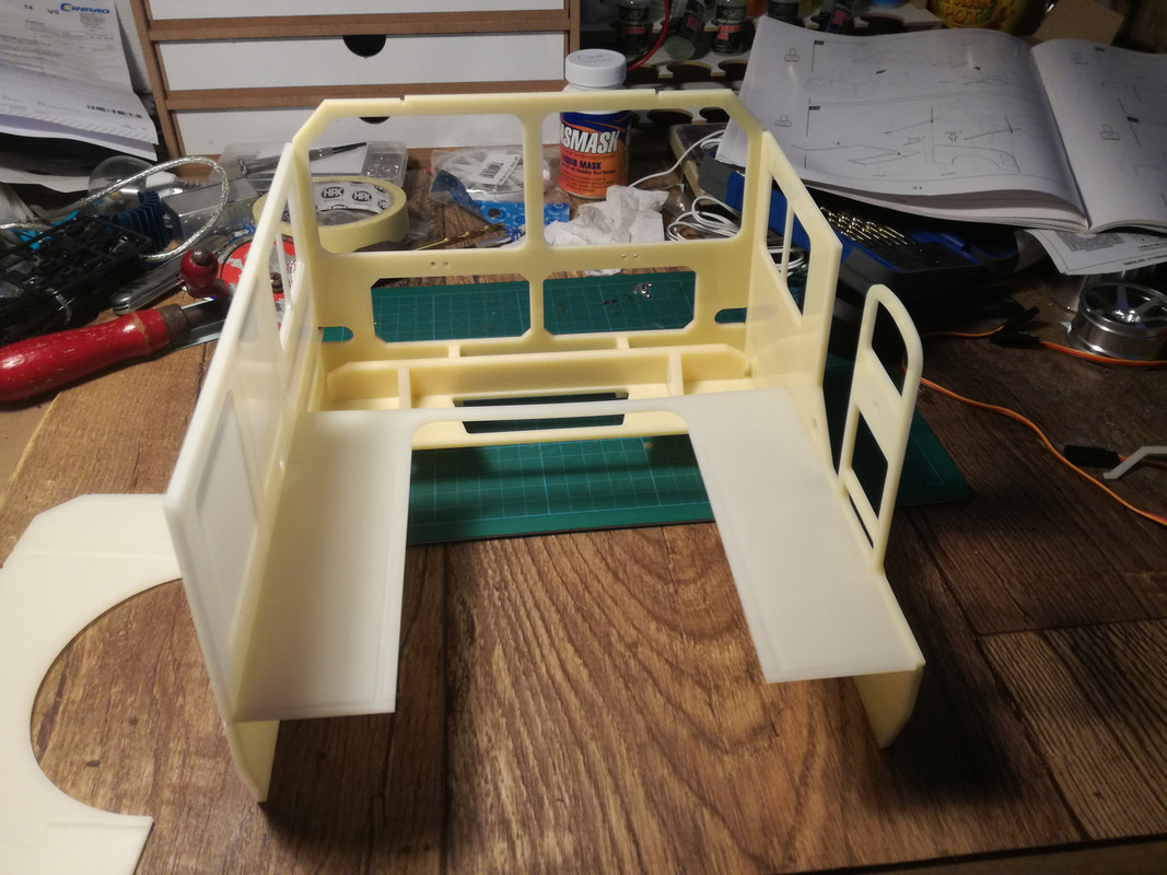

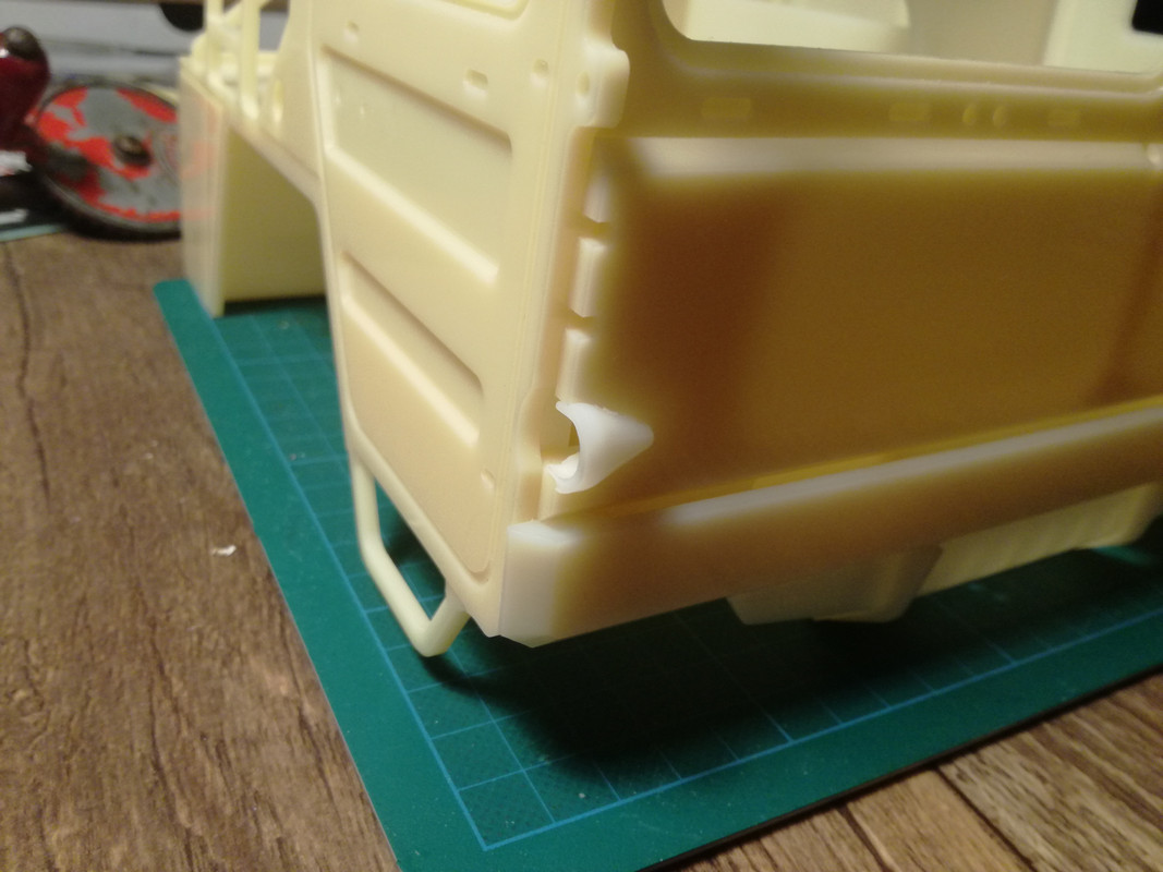

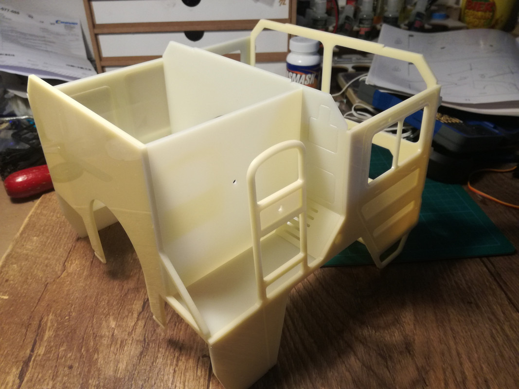

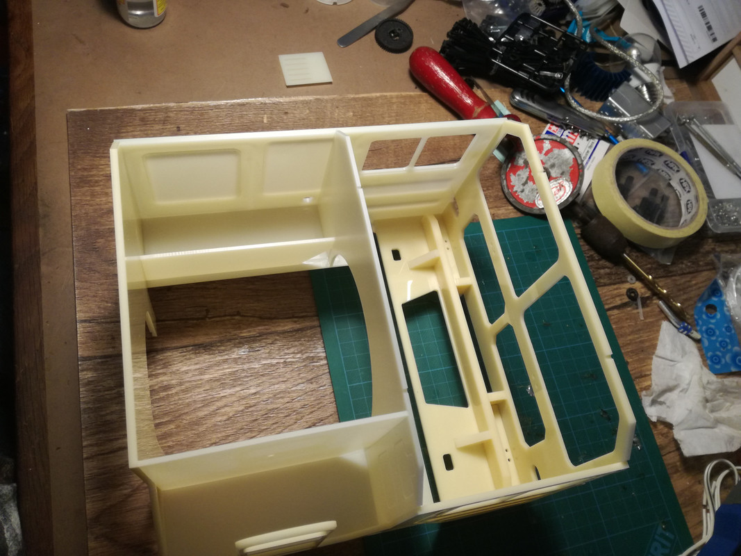

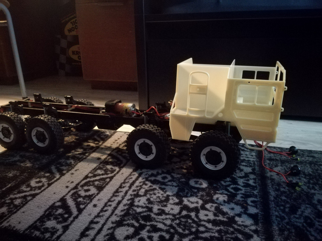

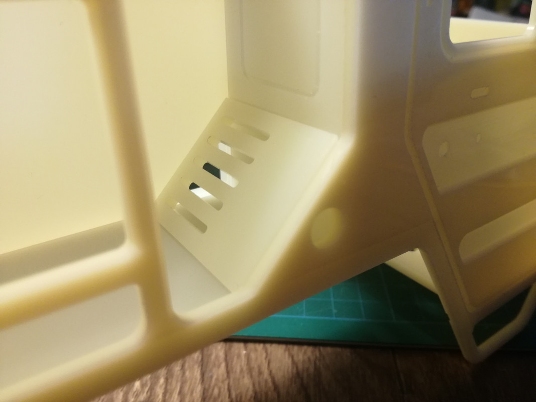

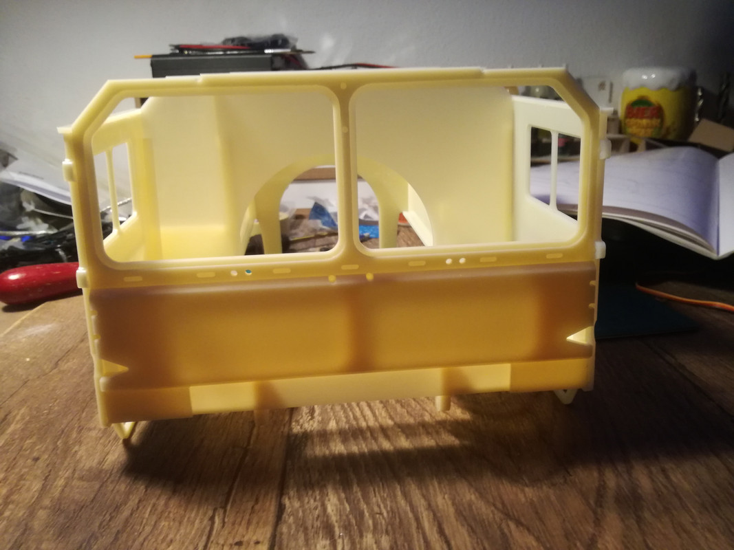

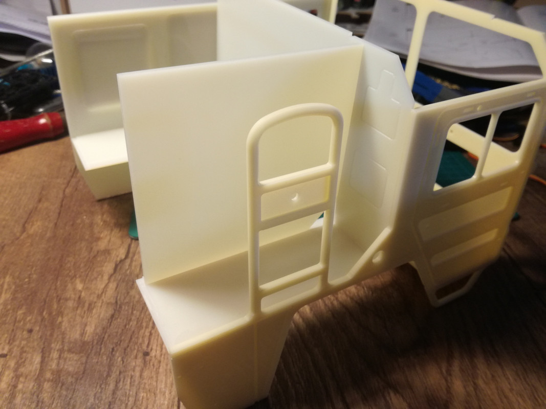

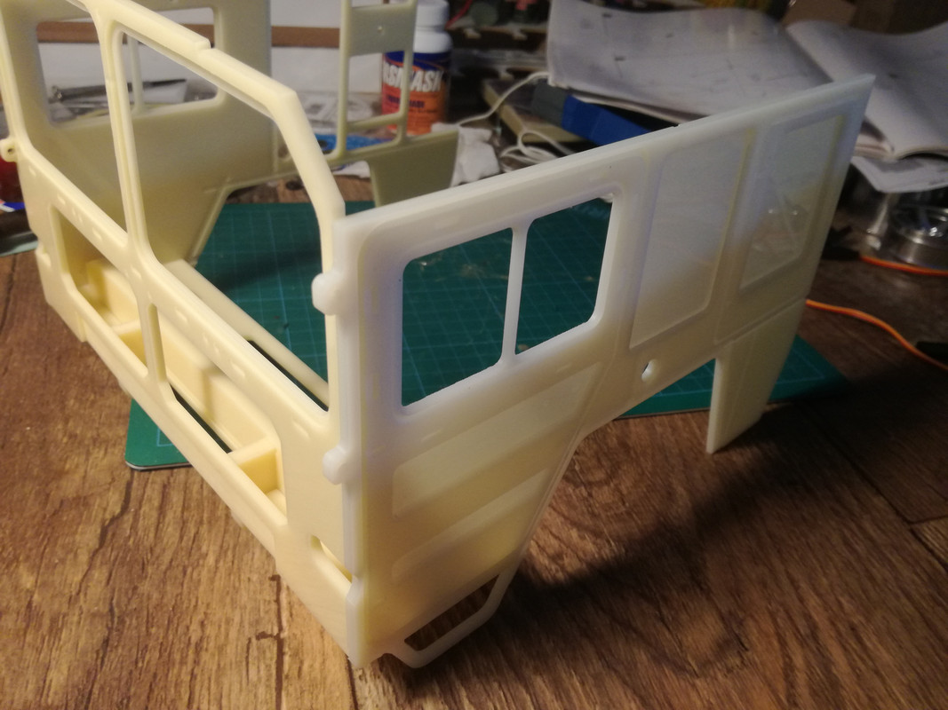

Vandaag de hele dag aan het knutselen geweest aan de cabine.
Het begint bij de scharnieren
host image
En dan stapje voor stapje verder.
image post
De zijwanden eraan
click image upload
image sharing sites
Alvast een keer passen

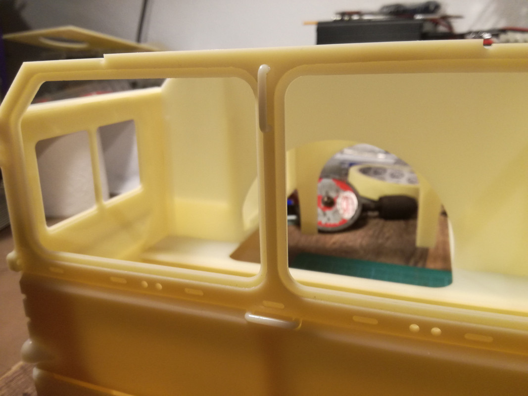

Toen kwam de stap voor het dak en zag meteen een "probleem" het dak wordt gelijmd en kun je daarna dus nergens meer in. Dat wil ik niet dus heb de stap van het dak ff overgeslagen want ik ga paar strips met magneetjes erin maken zodat het dak eraf gehaald kan worden.
En weer verder met de rest.
En de eerste kleine details erop.
screen grab
Een andere keer gaan we weer verder. Ik vind het voor mijn eerste hardbody erg goed gelukt alles zit netjes recht en vlak op elkaar.
