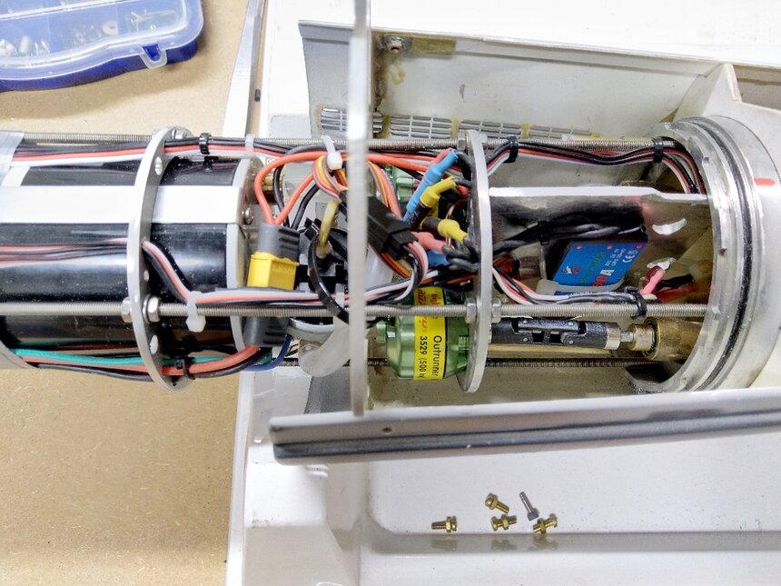

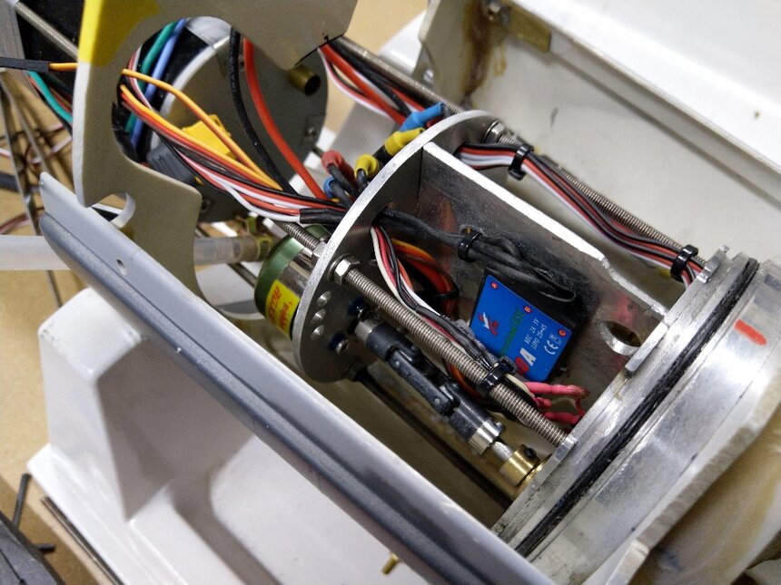

Re: Robbe Type XXI, U2540 schaal 1/40
De grote print met relais in het voorste deel is voor de ballasttank sturing en het op diepte houden dmv een druksensor. En in het achterste deel zit een pitch controller met druksensor en inclinometers en een step down circuit om van 12V de 2,5V te maken voor de toren verlichting. Verder de 40MHz ontvanger en een 433Mhz on/off switch met extra 30Amp relais om alles spanningsloos te maken.Gert-Jan schreef:Wat doen al die grote elektronica componenten Robbert? Zit zo veel in.
Helemaal achterin zit nog een druksensor als beveiliging die bij zo'n 1,8m ingrijpt.

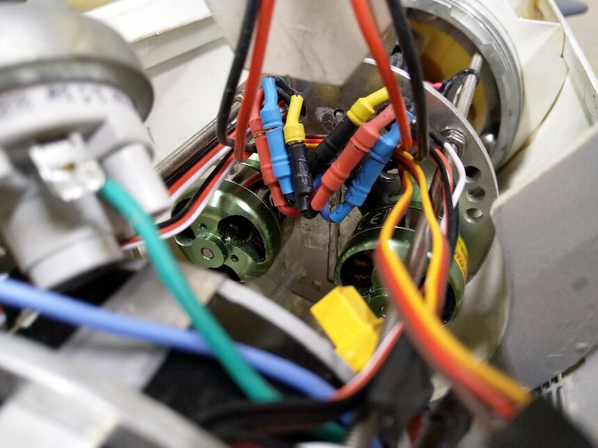

De batterijen en de bijbehorende oranje beugeltjes paste net niet in de buis....
Dus gekozen om deze met kit vast te zetten en dat werkt goed.
De eerste test in het water liet een paar dingen zien. Er mag wat lood uit de kiel en er mag wat foam onder de waterlijn.
Verder vielen de motor regelaars uit wanneer ik wat gas gaf. De 18amp exemplaren vervangen door wat grotere 30amp exemplaren, hopelijk is dat genoeg.
De motoren en regelaars zaten aan elkaar gesoldeerd en ik zie liever stekkers ivm de service vriendelijkheid. Nou dat heb ik geweten, een uur of 5 moeten prutsen om de motoren te demonteren en monteren maar uiteindelijk is het gelukt. Ik heb de eerste eigenaar meermaals vervloekt [emoji6]
Nu dus bijna gereed voor test 2, de volgende duikboot gaat bijna de werf op dus deze moet af[emoji16]

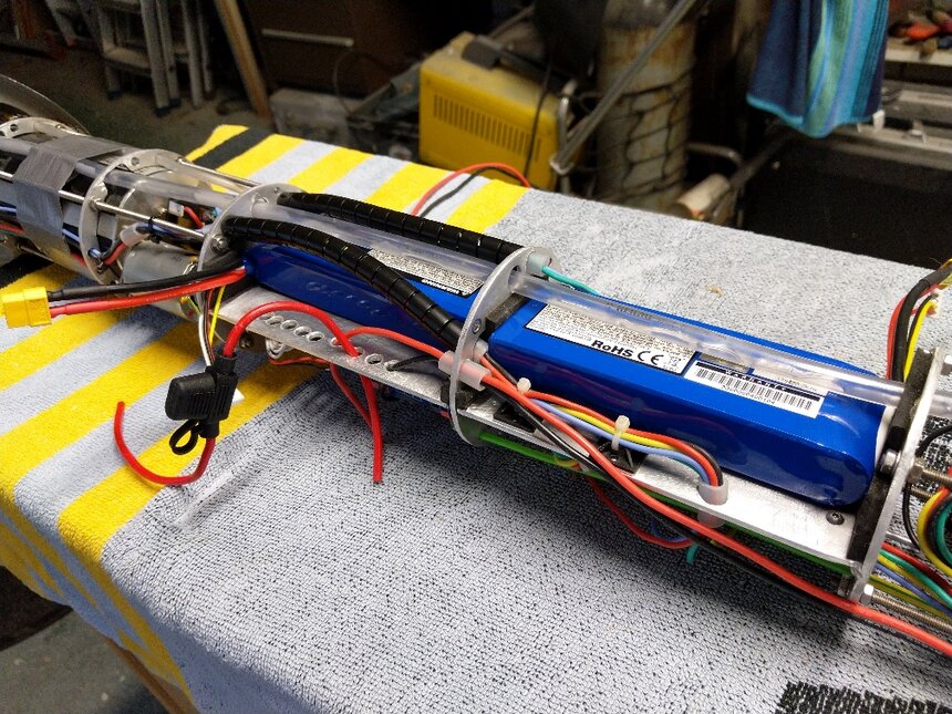

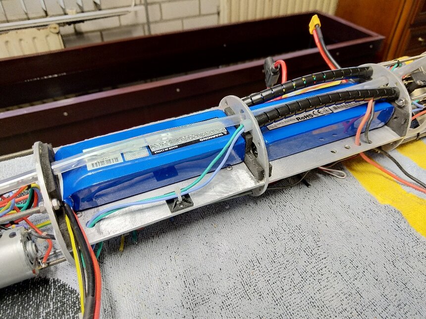

Het accu pakket bleek toch niet ideaal, net een millimeter te dik. Hierdoor beschadigde de krimpfolie en waren er regelmatig vonkjes te zien bij het in en uit de buis schuiven van het electronica rack.
Alles eruit en 2x 3S 5000mAh erin.
Nu de bedrading weer aanpassen en testen.
Bijkomend voordeel is dat de Lipo's 600 gram lichter zijn en ik wat meer met ballast kan schuiven.

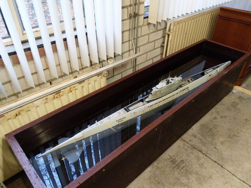

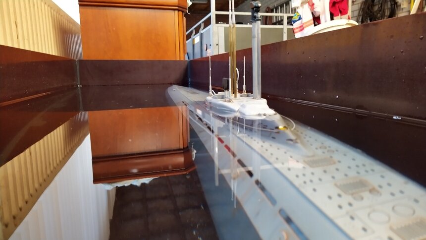

Hieronder een eerste filmpje met de oude accu's in de nieuw gebouwde testtank.
[/IMG]

- Alex
- Berichten: 845
- Locatie: Oegstgeest
Heel erg mooi ,echt gaaf om te zien hoe stabiel die in het water hangt.

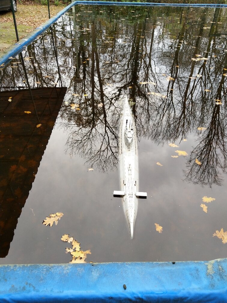

Heb nog een filmpje van wat later, hij is nu gereed, ballast netjes in de kiel en gereed voor het voorjaar!Alex schreef:Heel erg mooi ,echt gaaf om te zien hoe stabiel die in het water hangt.
