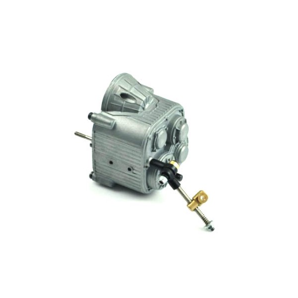

Gisteravond begonnen met de electronica instellen, en dan vooral de schakelservo.
Iemand tips voor mij?
Ik krijg de schakelbak niet lekker werkend.
De neutraal positie ingesteld zoals de handleiding het voorschrijft en het moertje/veertje ook gelijk gezet aan de handleiding. Maar het schakelen naar de hogere versnelling wil niet lekker lukken.
Servo blijft enorm zoemen en herrie maken na het wisselen van positie.
Endpoint iets aangepast, maar dan gaat hij al niet meer lekker in de versnelling omdat de servo niet ver genoeg door gaat.
Of is de servo welke ik nu gebruik dan gewoon niet sterk genoeg?
Dit is de gearbox:

Geen idee ik moet deze trans nog inbouwen moet mijn chassis ff een stukje wegslijpen dan past ie. maar ANT Rc op youtube heeft een vergelijkbaar probleem gehad miscchien heb je daar iets aan om daar te kijken.

Die servo is anders gemonteerd, dus kom er nog niet helemaal uit met die video, van de week eens wat verder graven.

Ik ben alleen nog steeds aan het stoeien met de gearbox, ik vermoed toch dat mijn servo te licht is, deze heeft zo veel moeite om alles op zijn plek te houden.
Het is ook eigenlijk een servo specifiek gericht op het stuur in een drifter.
Ik kwam tijdens het opruimen nog een simpele 10kg servo tegen i.p.v. de 6 of 7kg welke er nu in zit.
Binnenkort het dan eens met deze proberen, kijken of dat beter gaat werken.
