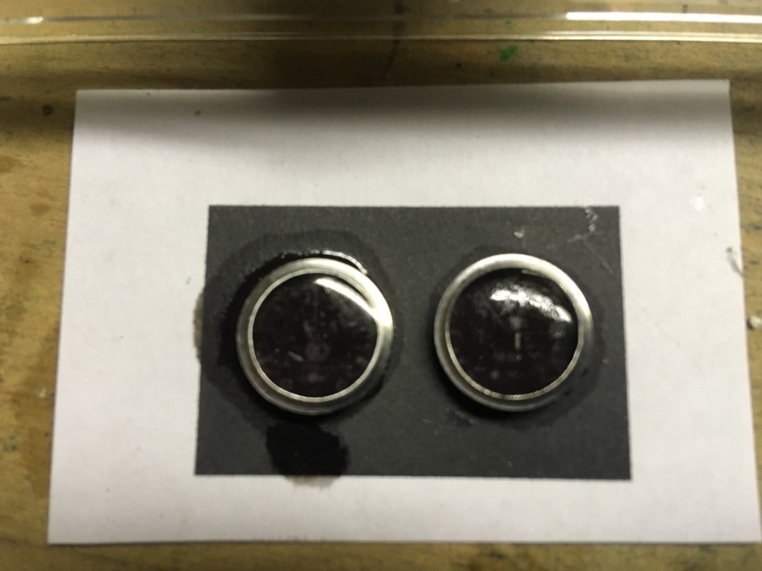

Nu was ik bezig met een setje meters maar helaas is de harder van de epoxy niet goed meer. de epoxy wordt niet meer hard :D

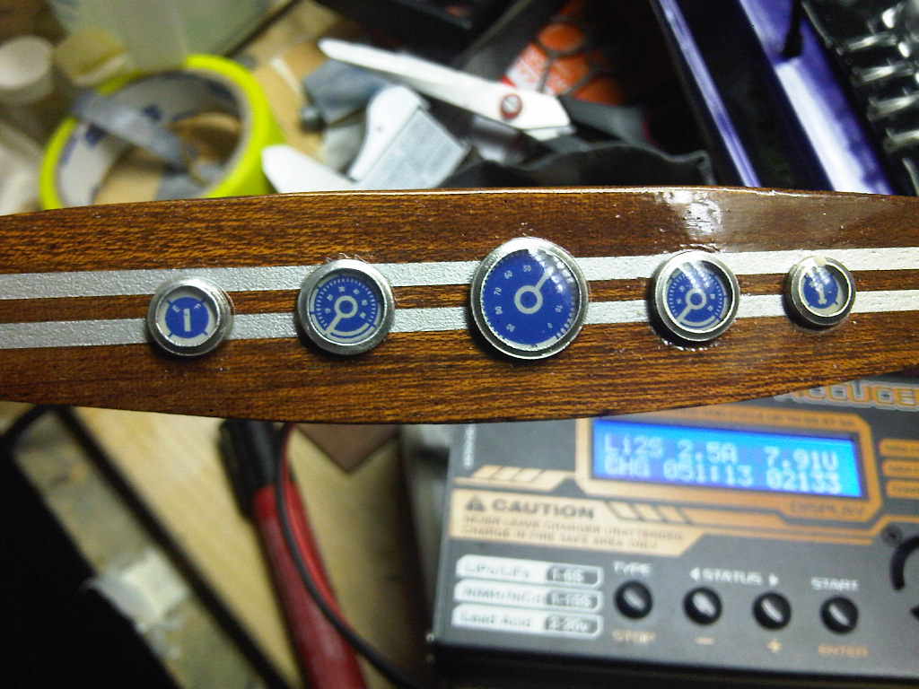

Mooie meters kan je makkelijk zelf maken van wat aluminium buis, een buizensnijder en een kleurenprinter.
Zoek op google wat meters, print ze op de juiste grootte en snij 2mm van een aluminium buis af. Leg het ringetje wat je nu hebt op de geprinte meter en vul het voorzichtig met epoxy. Als je het goed doet heb je een meter met echte diepte en een mooi glas. (dat mag ik dus weer even overnieuw gaan doen)
Dit zijn mijn mislukte meters
De meters uit mijn boot die wel zijn uitgehard

Slimme bouwmethode voor die metertjes !
