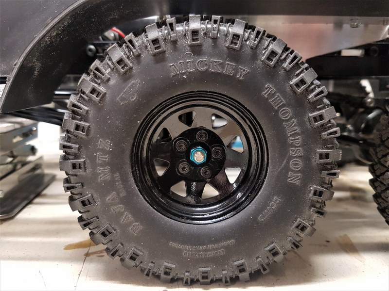

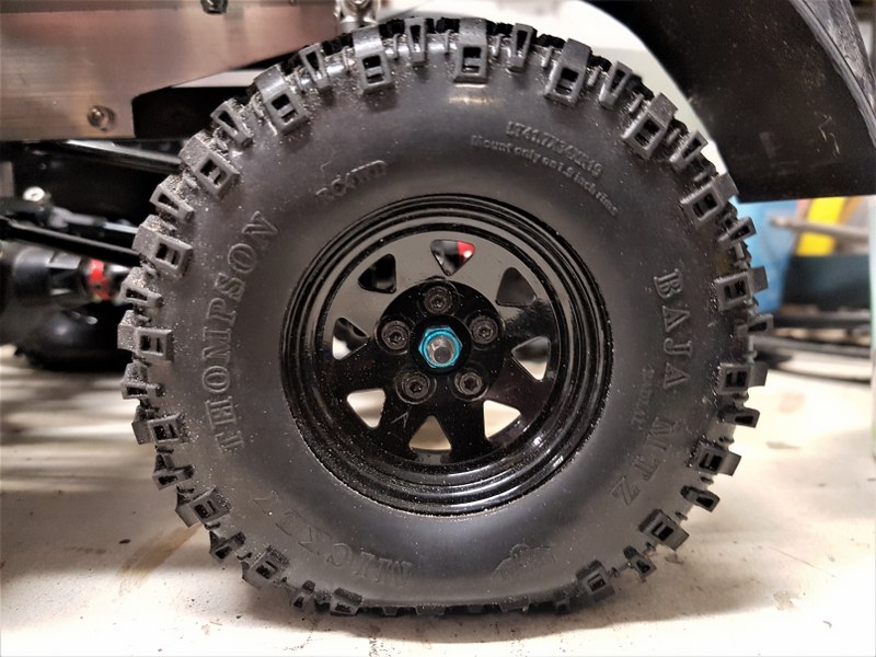

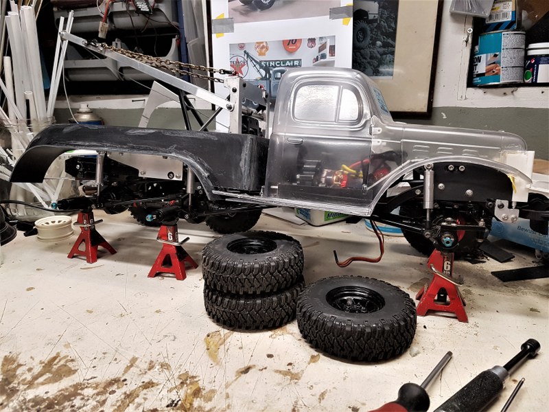

De banden van de truck staan er niet echt mooi onder , ze lijken wel lek .
Natuurlijk is de oorzaak dat het gewicht een beetje is toegenomen , zit nu net onder de 5 kilo .

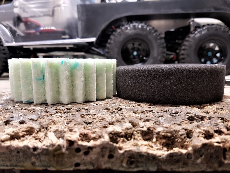

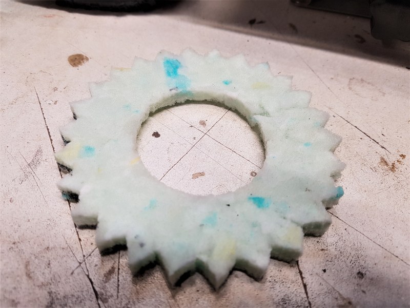

Dennis heeft een paar nieuwe foam's opgestuurd :
Even wat weg gesneden :
Beter :

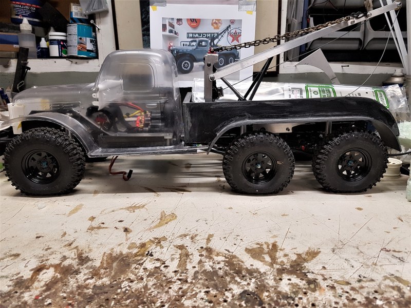

Nu alle 6:
Staat toch stukken beter zo :

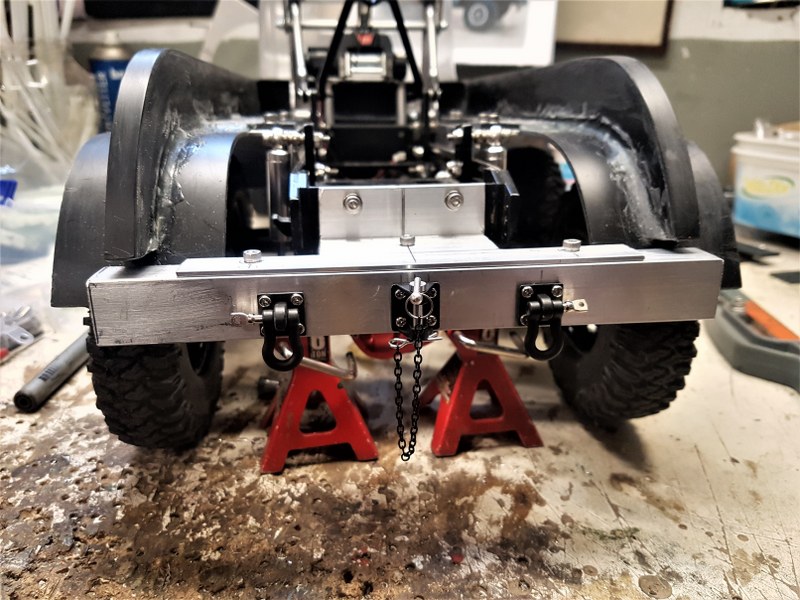

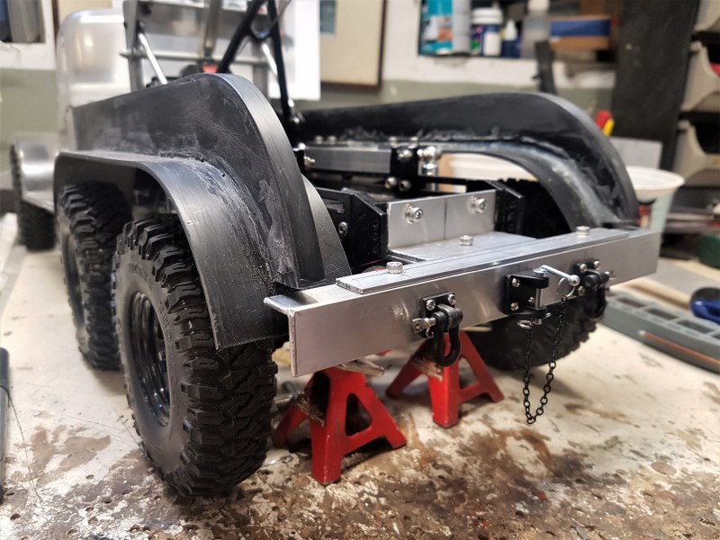

Het binnen werk van de achterbumper gemaakt :

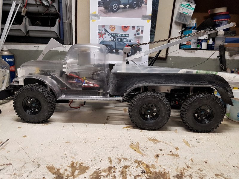

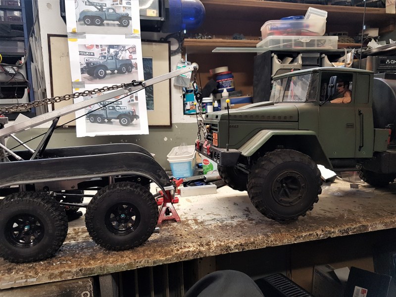

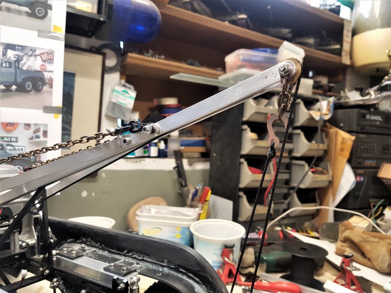

Gelijk ook een nieuwe boom voor de takel gemaakt , ik vond de oude net te kort .
Vervolgens de lier kabel vernieuwd en aan gepast zodat er een klapblok mee doet .
De eerste test zijn veel belovend .
