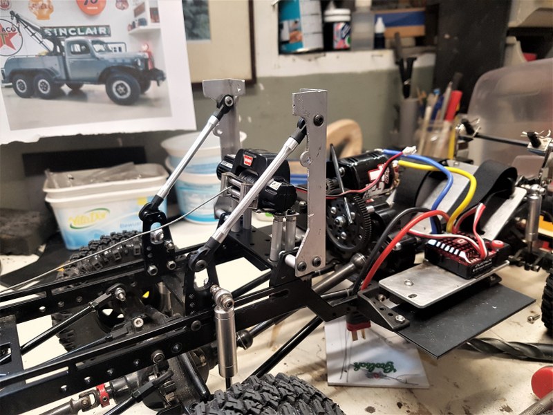

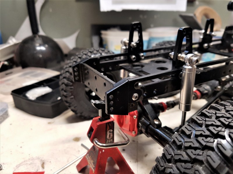

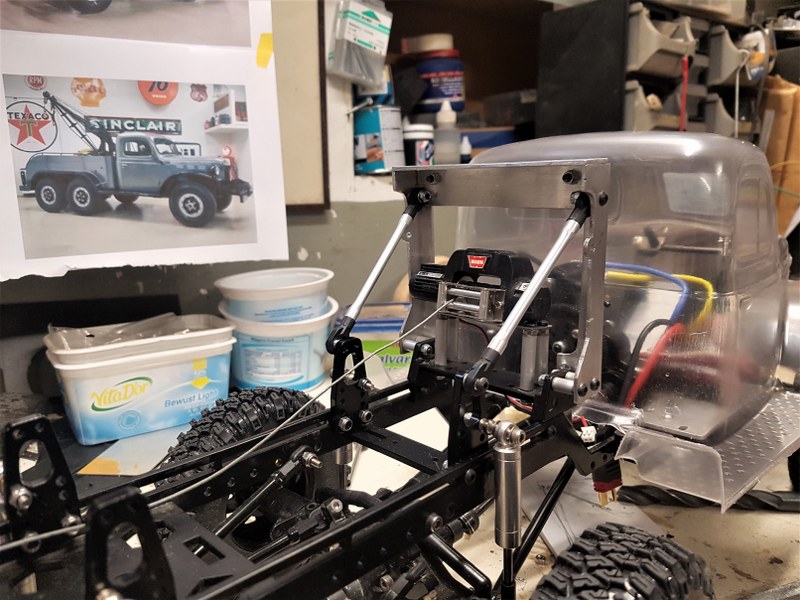

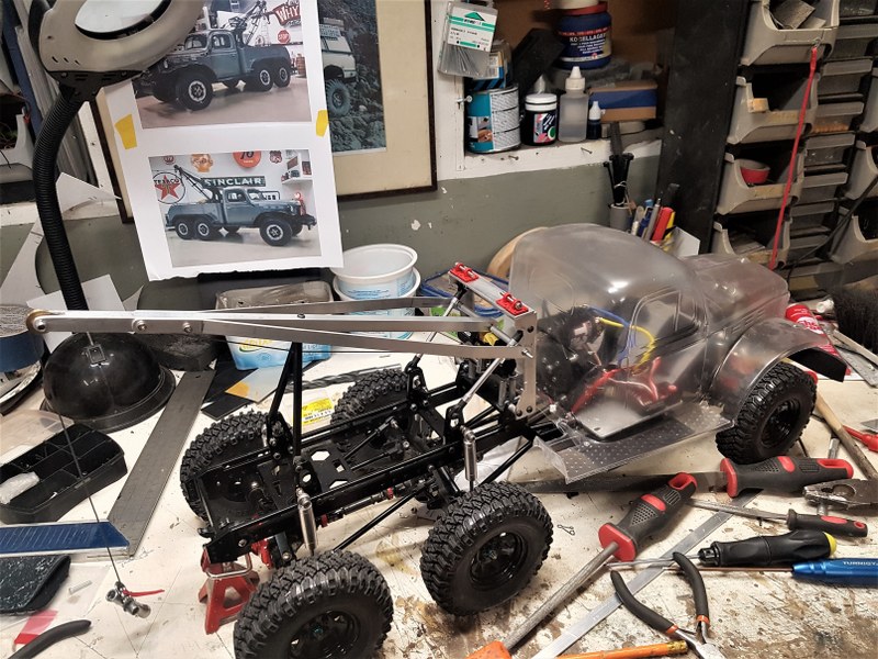

Voor dat ik kan gaan bouwen aan de Chevrolet , heb ik eerst nog een klantenklus staan .
Het gaat om een Dodge Power Wagon 6x6 towtruck .
Deze dus :

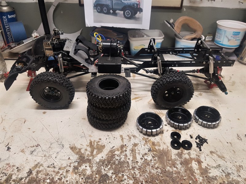

Ik had al een mooie berg onderdelen ontvangen :

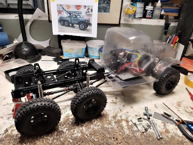

En na het ontvangen van de juiste achter velgen (offset klopte niet) kon ik beginnen met bouwen :

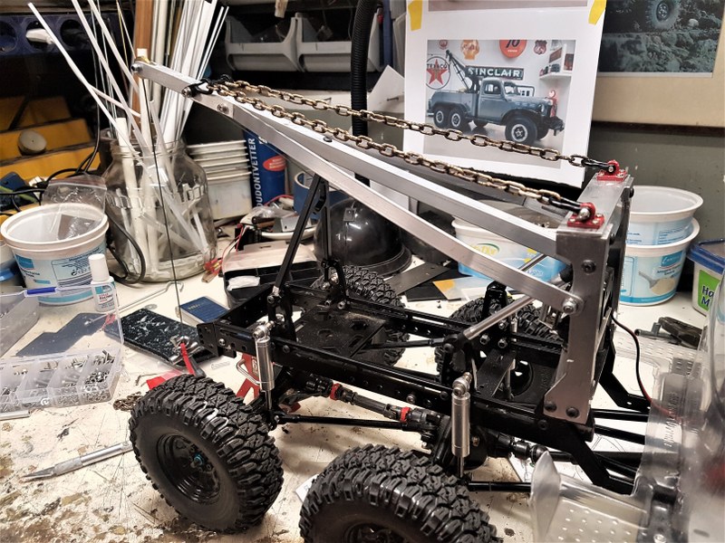

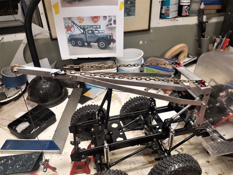

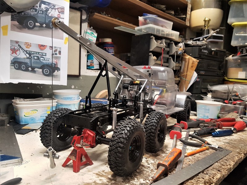

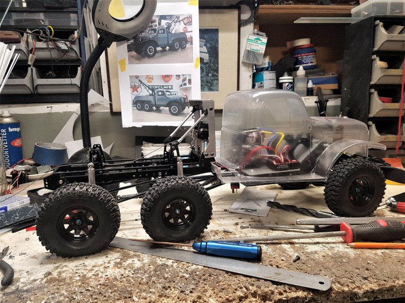

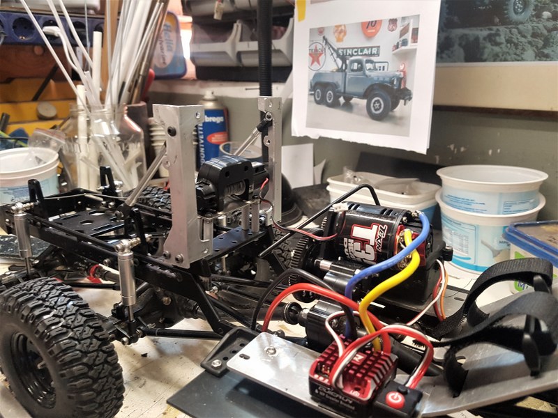

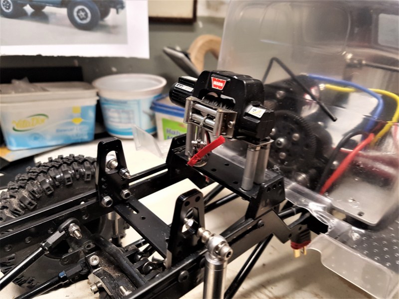

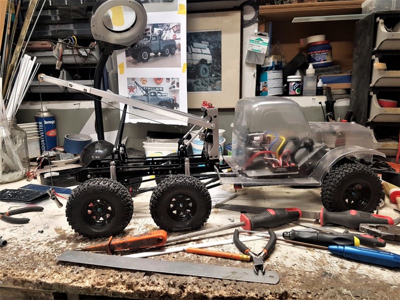

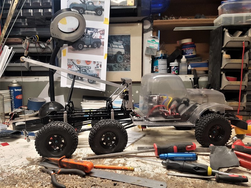

Even het chassis iets anders ingedeeld en toen begonnen met de bouw van de takel :

Alleen fototip: je achergrond is zo druk dat al dat harde werk minder goed uitkomt. Wellicht een egale achtergrond gebruiken.
Re: Dodge Power Wagon Towtruck
Bericht door Freddy » 03 mar 2019 08:22
Linky schreef: ↑03 mar 2019 07:47 Erg mooi weer. 💪
Ik ben aan het bouwen dan moet je al blij zijn dat ik een foto maak .

Bericht door Gert-Jan » 03 mar 2019 14:06

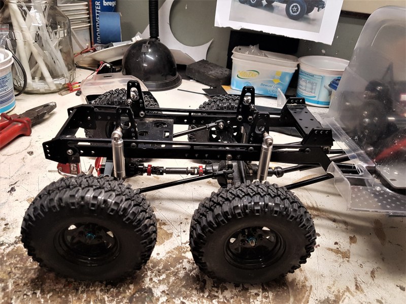

Mooi chassis ook Freddy. Geen verlengde Axial dit keer?
Welke assen gebruik je?
Bericht door Freddy » 03 mar 2019 14:13
Gert-Jan schreef: ↑03 mar 2019 14:06 Mooi chassis ook Freddy. Geen verlengde Axial dit keer?
Dit chassis is niet mijn keuze , de klant heeft alles aangeleverd . Persoonlijk ga ik nog steeds voor mijn Axial bouwsels . Dit chassis is erg stijf en er zit veel zijwaartse speling op de assen omdat er gebruik is gemaakt van een 4 link voor beide achter assen . Ik bouw mijn Axial's allemaal met 3 links omdat die deze speling niet hebben .
