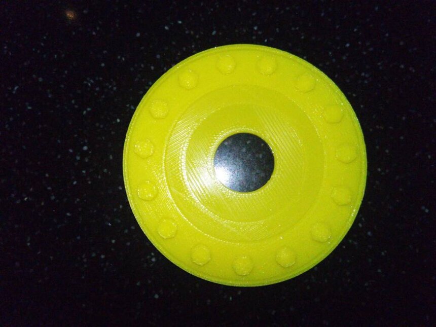

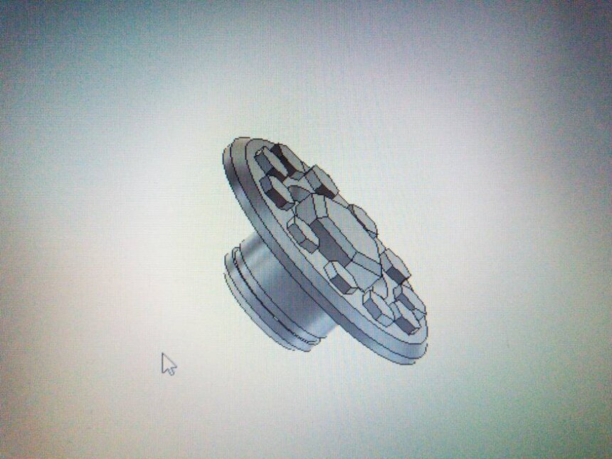

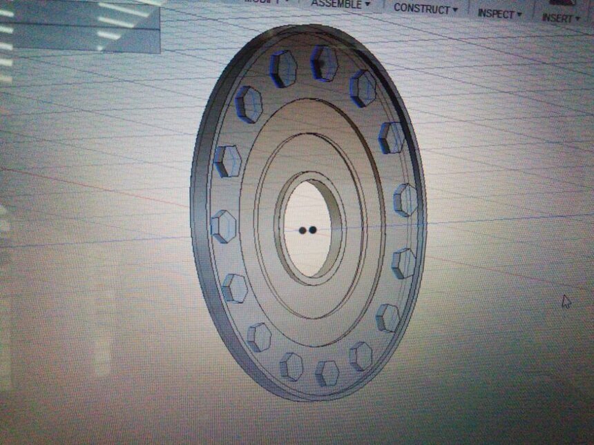

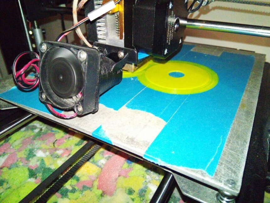

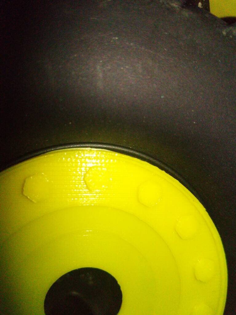

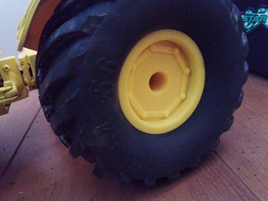

Bericht door Alex » 20 feb 2018 22:10
En weer lekker aan het tekenen geweest.
Mooie wieldoppen voor de kirovets.
Mijn rol geel filement kwam precies op tijd binnen.
En meteen begonnen met printen.
In het midden komt een apart dopje die uitneembaar is .
Dit om de wielen los te kunnen halen van de as.
Die probeer ik morgen te printen.AfbeeldingAfbeeldingAfbeeldingAfbeeldingAfbeelding

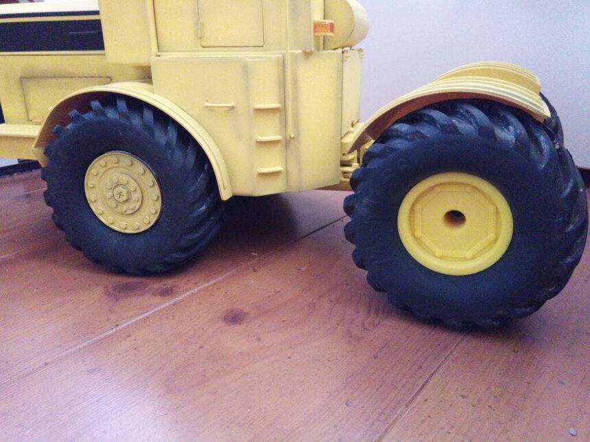

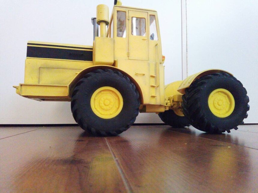

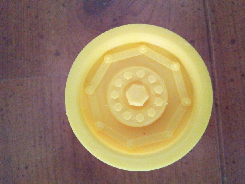

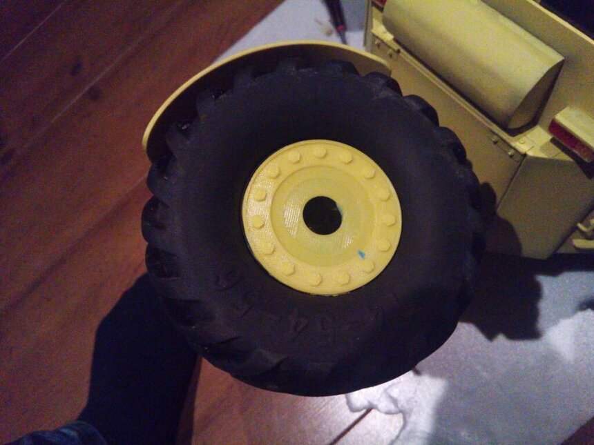

Bericht door Alex » 23 feb 2018 18:38
Ja en omdat mijn zoon al velgen had getekend.
Die ook maar geprint.
En zelf het middendopje getekend.
Nu zijn de velgen iets dieper,en net even mooier.
Op de eerste foto aan de voorkant de wieldop,en achter de geprinte velg.

Bericht door johanv » 23 feb 2018 20:25
Heel mooi Alex!
Hoe sterk zijn die geprinte velgen? Is dat een beetje gelijk aan gewone plastic velgen?
Re: Kirovets Russian Tracktor
Bericht door Alex » 23 feb 2018 20:32
johanv schreef:Heel mooi Alex!
Nee niet zo sterk als plastic.
Maar ze zijn heel massief geprint.
Dus ik heb er wel vertrouwen in.

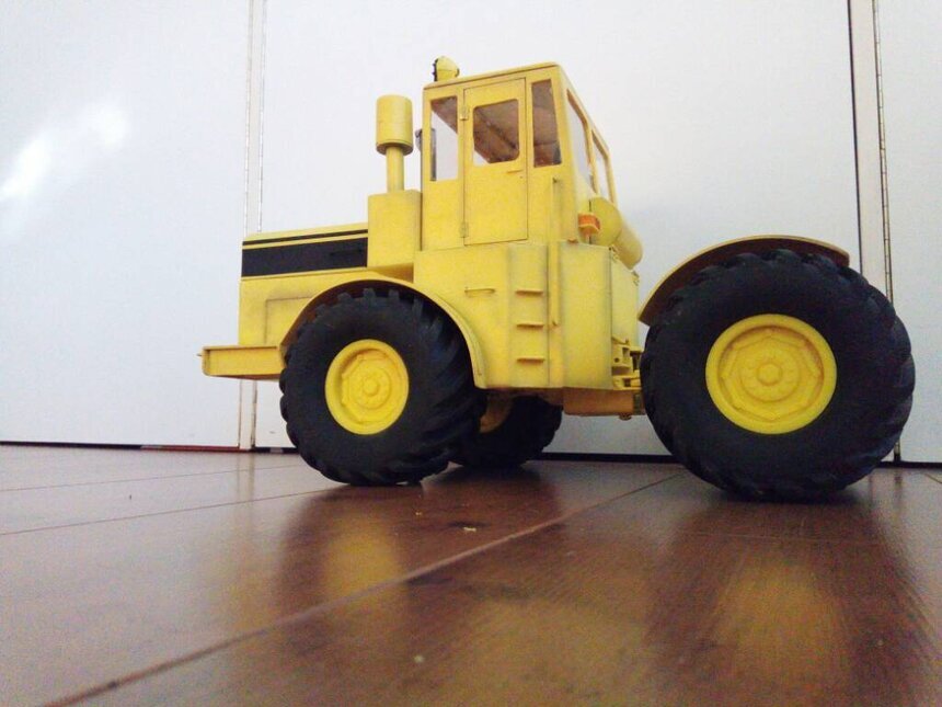

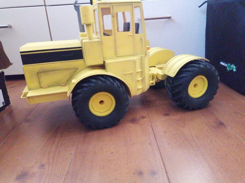

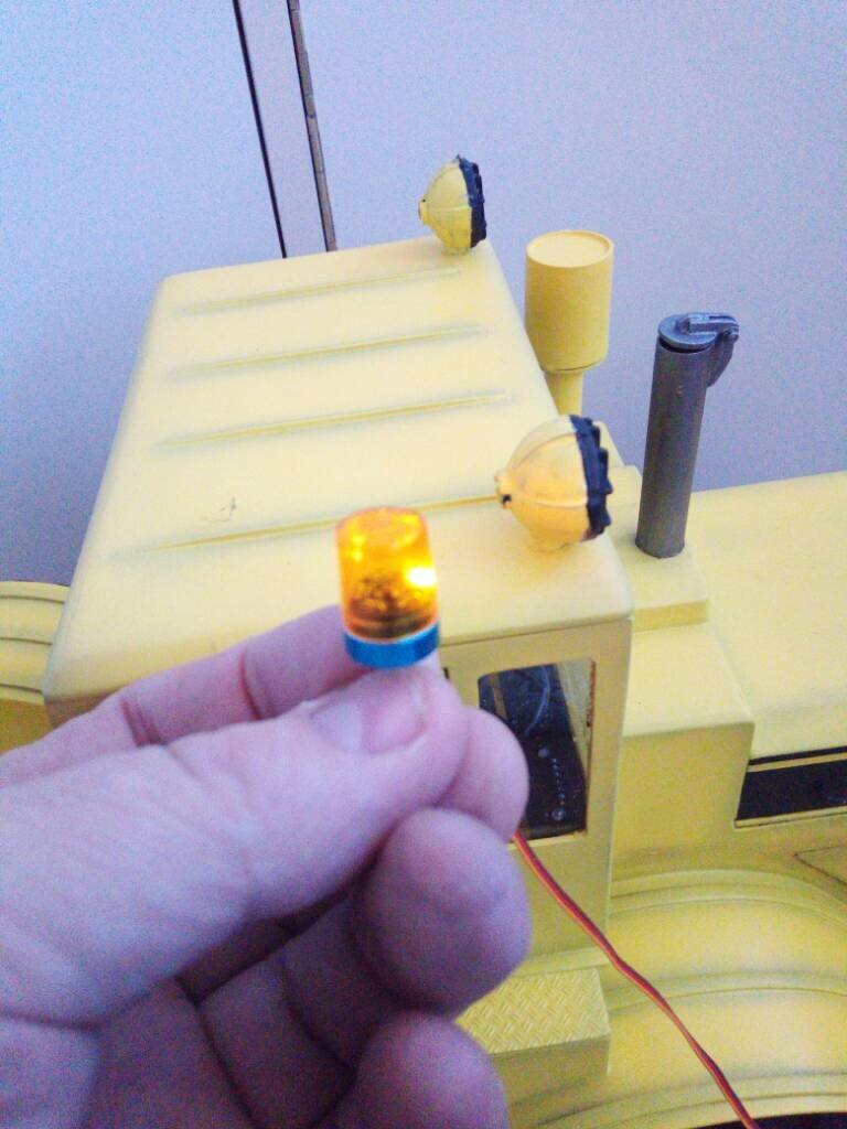

Bericht door Alex » 24 feb 2018 16:51
En ze zijn op een beetje verf na klaar.
Ook had ik nog een zwaailicht besteld.
Erg leuk ding,en voor 3,40€ in huis.
Lang leve aliexpres[emoji41]AfbeeldingAfbeeldingAfbeeldingAfbeelding
