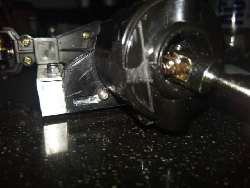

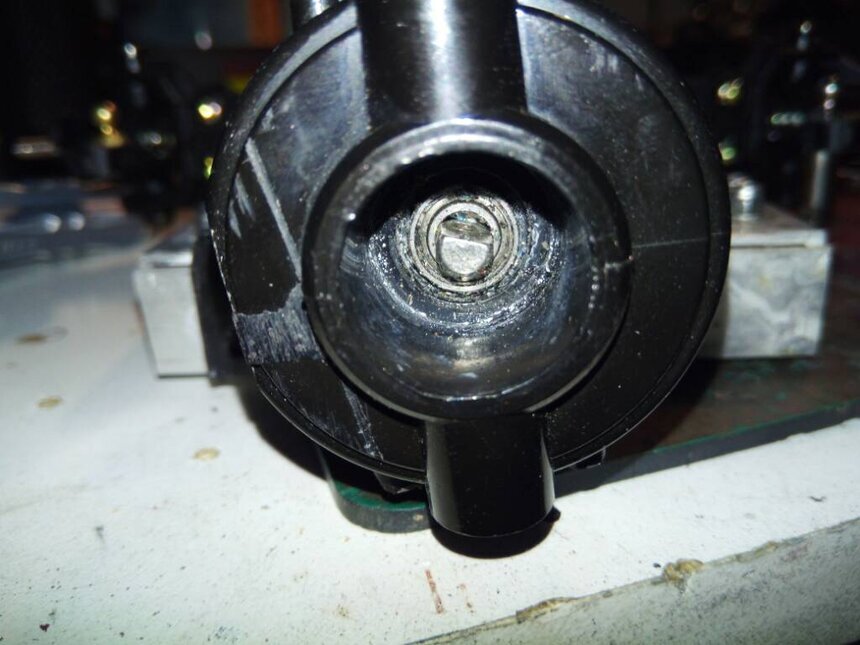

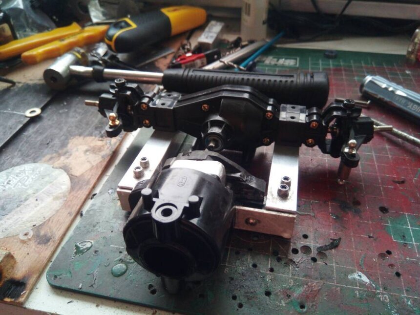

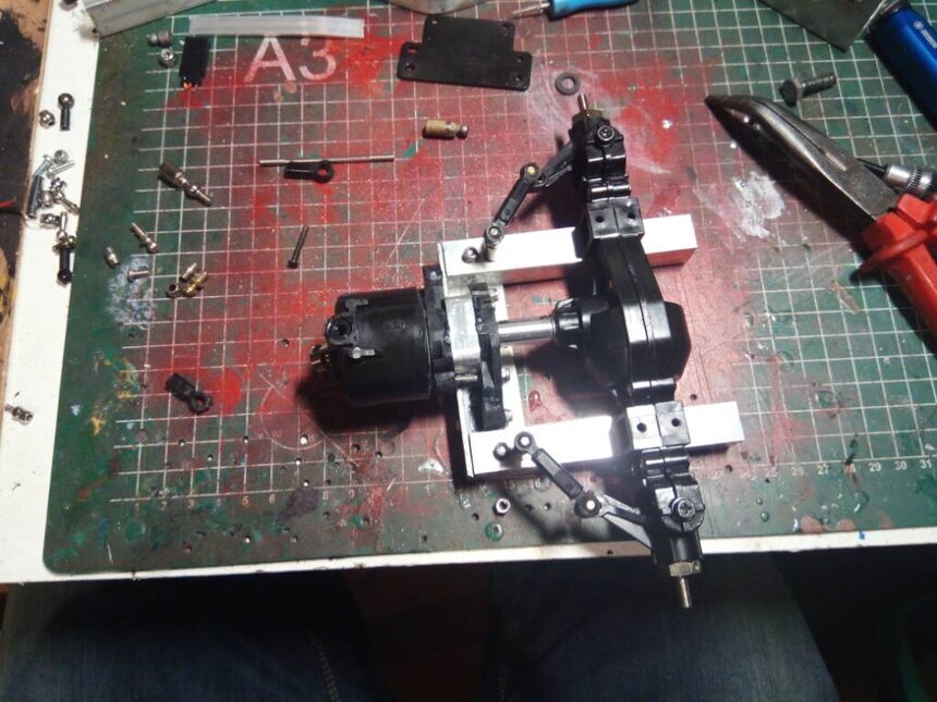

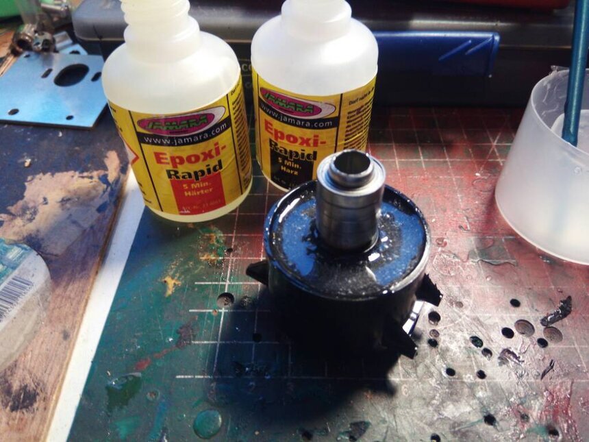

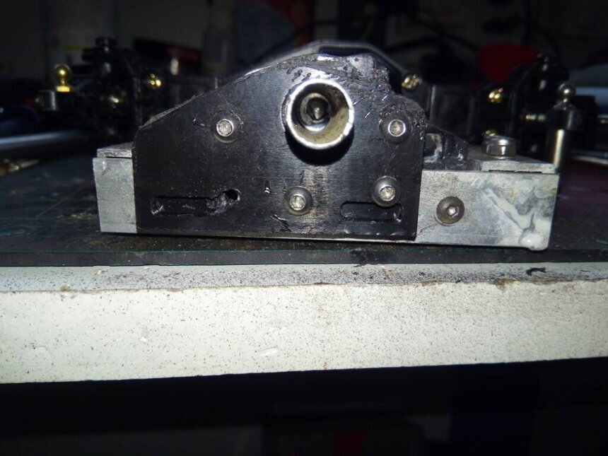

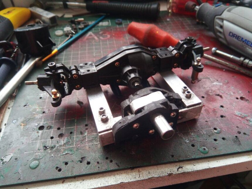

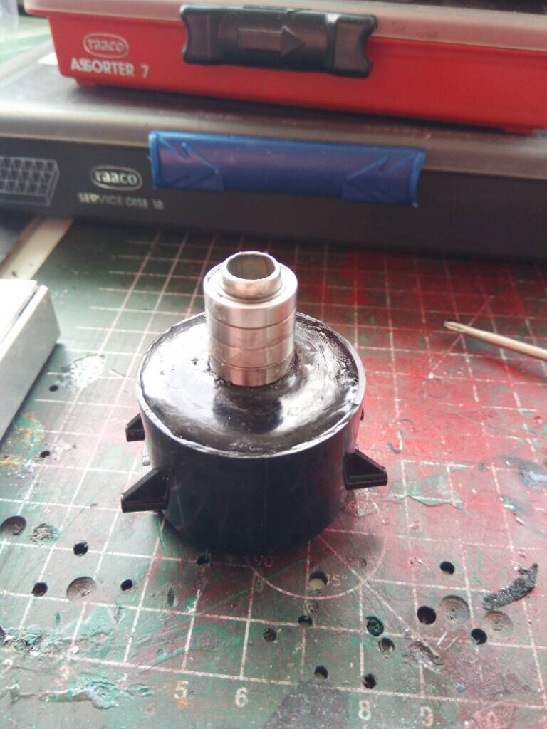

Bedankt mannen,weer even wat gedaan .
Het stuur/schommel gedeelte gemaakt.
Is wel echt heel erg lastig geweest.
Hopelijk werkt het straks goed en is het sterk genoeg.
Ik heb hiervoor een C-hub van een TXT-1 truck gebruikt.
En volgegoten met hars,een 10mm rvs buisje er in gelijmd.
Daar wat lagers over heen geperst.
En van een oude gearbox de lagerblokken gebruikt.
Waar het geheel in kan schommelen.
Dit gedeelte op het achterste chassis gebout.
En nu hebben we een schommelende achterkant.
Met een scharnierpunt die kan schommelen en sturen.
Nu nog een kruiskoppeling vinden die precies op het stuurpunt uit komt.
Want dat is heel belangrijk,anders kan hij niet sturen.
Tot zover weer mannen.

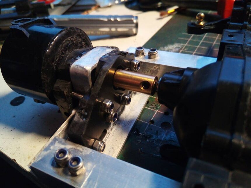

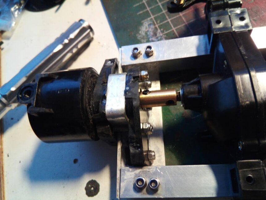

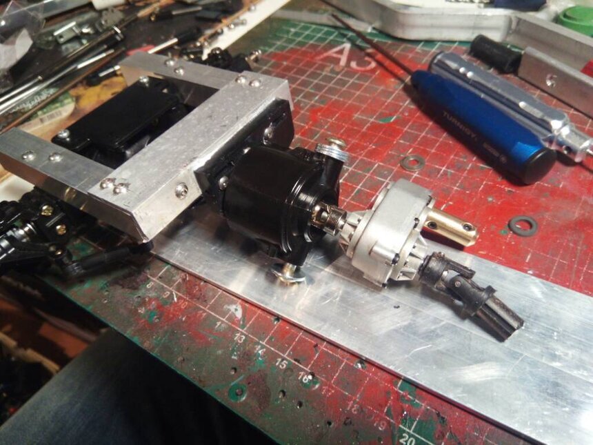

As koppeling opgeboord in de draaibank.
Deze was 3.2mm nu naar 5mm opgeboord.
Asje gemaakt van 5 mm staal.
Nu wachten op mijn kruiskoppelingen.
Dan kan ik verder met het stuur gedeelte.
En de voorkant van het chassis.

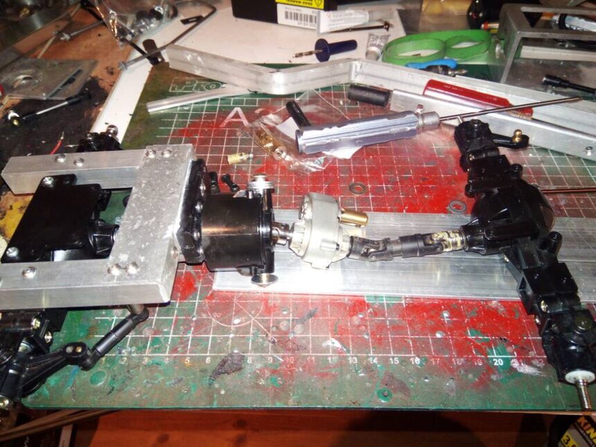

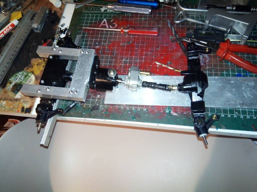

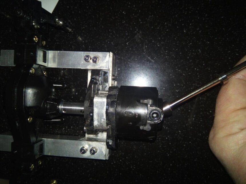

Re: Kirovets Russian Tracktor

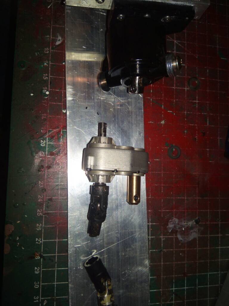

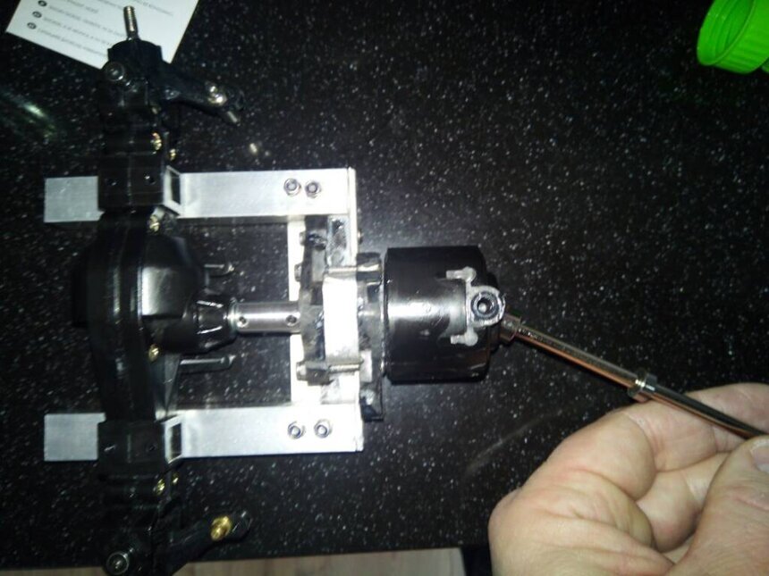

Hele kleine maar voor de aandrijving belangrijk.
Ik heb het voor elkaar gekregen dat de kruiskoppeling precies op het scharnier/stuurpunt zit.
Dat is boven verwachting [emoji106]
En ben er zeer blij mee.
Nu vol gas verder weer!
Zoals te zien op de foto's kan de kruiskoppeling.
Nu op het scharnier punt heen en weer bewegen.
