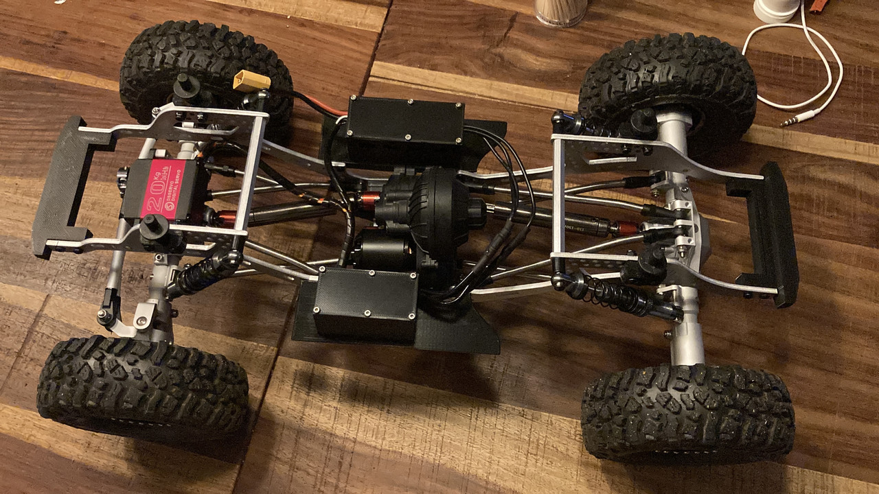

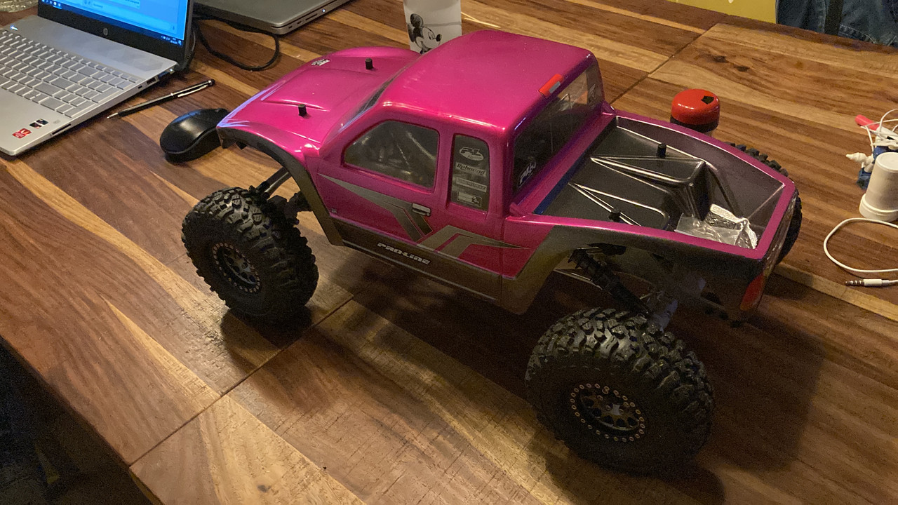

Bij mij zit de set nu op mijn BD chassis.

Desondanks was het jou outrunner die mij jaren heeft weerhouden deze set aan te schaffen.
Was het niet een Tamiya unimog body die erop zat?

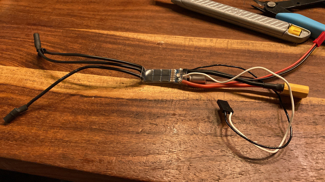

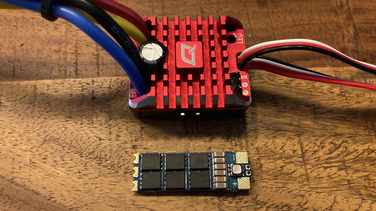

Heb je een foto van de gesoldeerde esc?

- Gert-Jan
- Berichten: 1404
- Locatie: Swifterbant
Re: Brushless Outrunner en ESC voor nog geen €50 ???
Zekers. En ook een foto van deze esc naast een 1080TerpstraAJ schreef: ↑31 okt 2021 16:18 Super cool dit.
Ik heb nog een motor en esc nodig voor een projectje
Ik ga dit zeker als een optie houden
