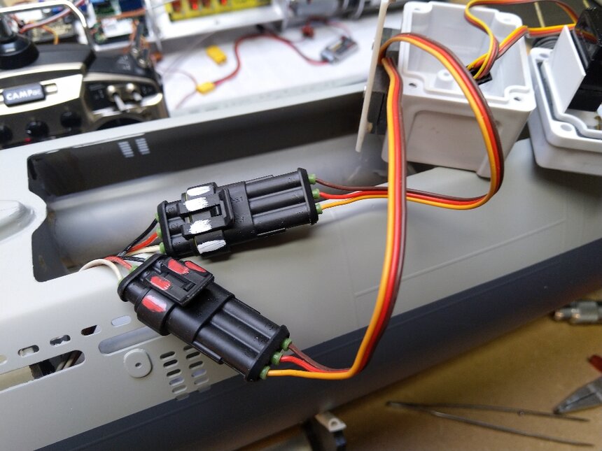

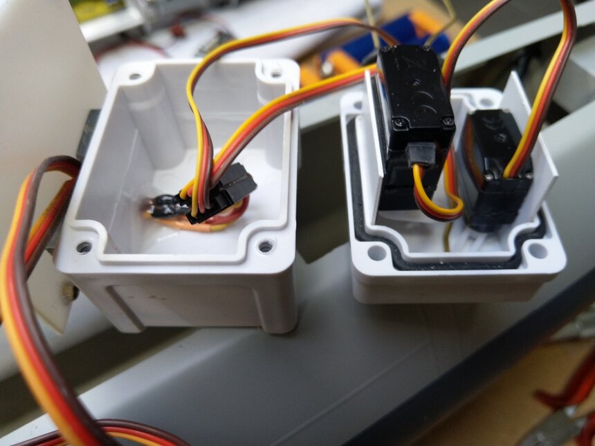

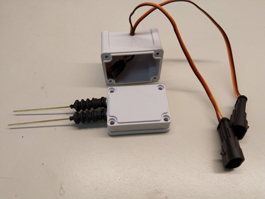

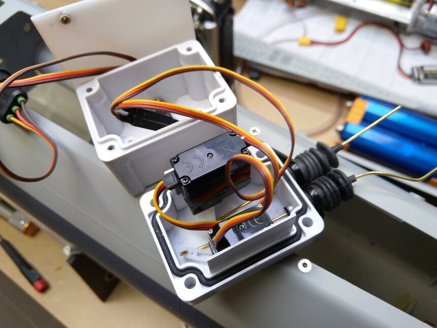

Dat werkte dus uiteindelijk niet. De olie kwam langzaam toch langs het rubber ringetje bij de Servo hoorn.
Nu dus een waterdichte box waar mini servos in gaan komen.Afbeelding

Hi Robbert,
Heb jij niet last van dat die rubberen balgen na een halfjaartje al weggerot zijn? Ik heb ze op meerdere projecten gehad maar ze verweerden heel snel en scheurden gewoon open.
Gr,
GJ
robbertderouw
Locatie: Kaatsheuvel
Re: Robbe Type XXI, U2540 schaal 1/40
Bericht door robbertderouw » 28 okt 2020 19:08
Die balgen zullen ook met enige regelmaat vervangen moeten worden.
In de siliconenolie houden helpt ook.
Kan helaas niet met de meer gebruikelijke doorvoer werken, de stangen zouden dan gaan wringen omdat de omkasting er klein is.
Maar mocht je nog een ander alternatief weten.....

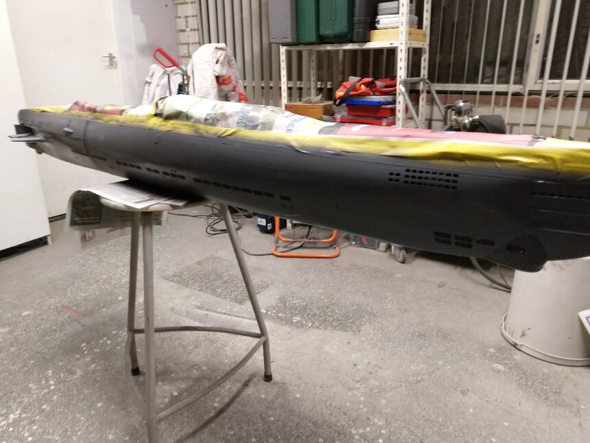

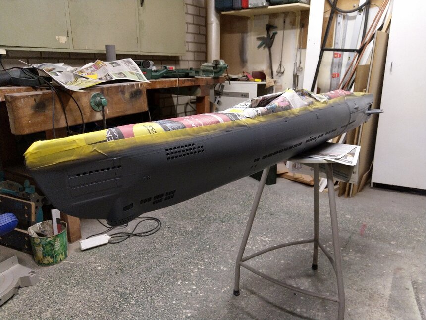

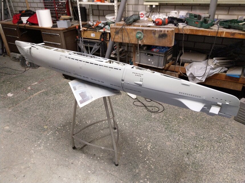

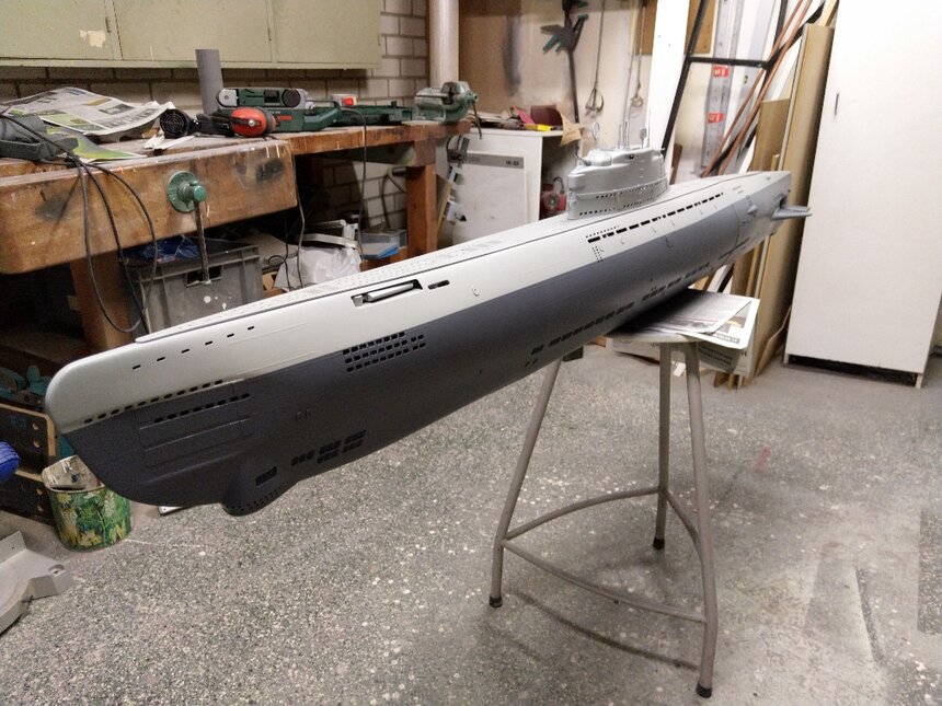

Bericht door robbertderouw » 29 okt 2020 20:46

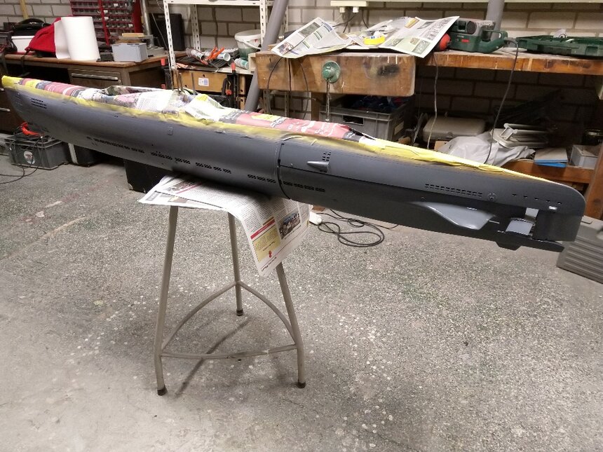

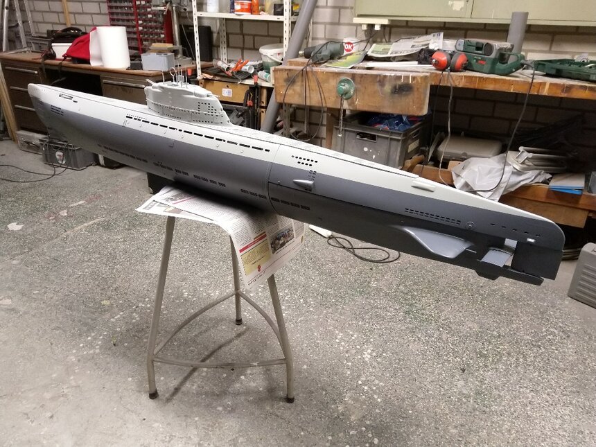

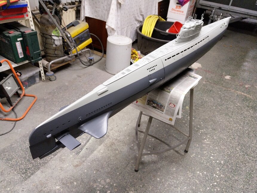

De verf zit erop, nu een maandje drogen en dan weathering.
En uiteraard het tech rack opbouwen en testen.AfbeeldingAfbeeldingAfbeeldingAfbeeldingAfbeeldingAfbeeldingAfbeeldingAfbeelding

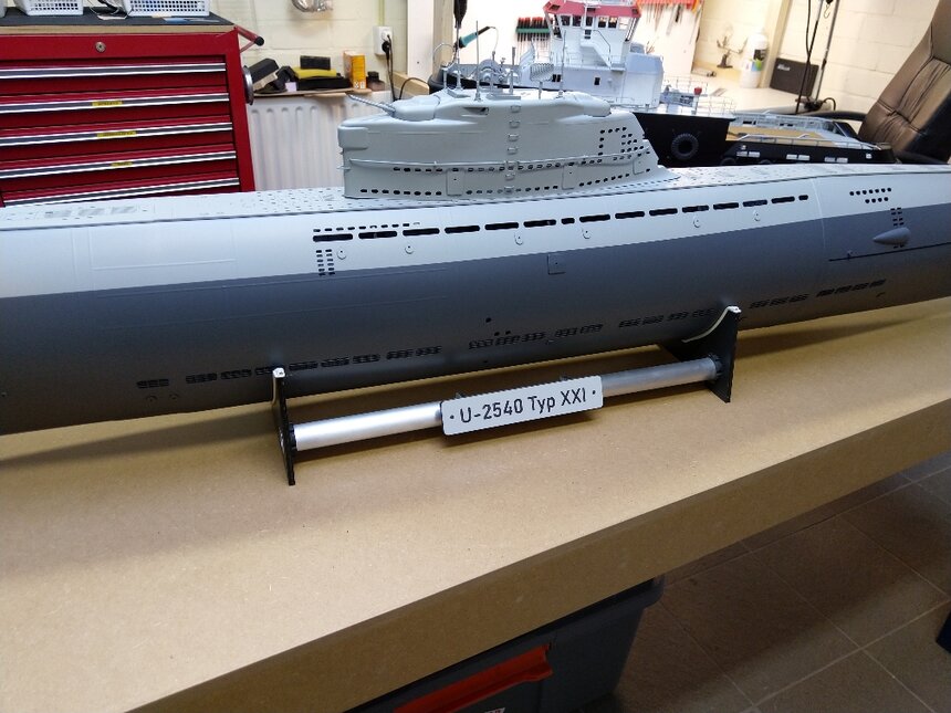

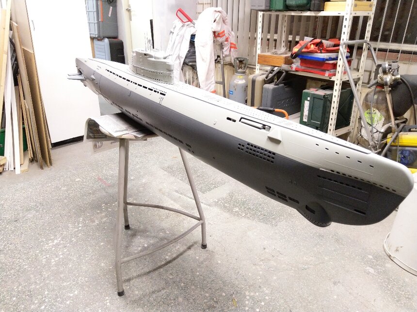

Bericht door robbertderouw » 07 nov 2020 16:11
Standaard[emoji1303]Afbeelding

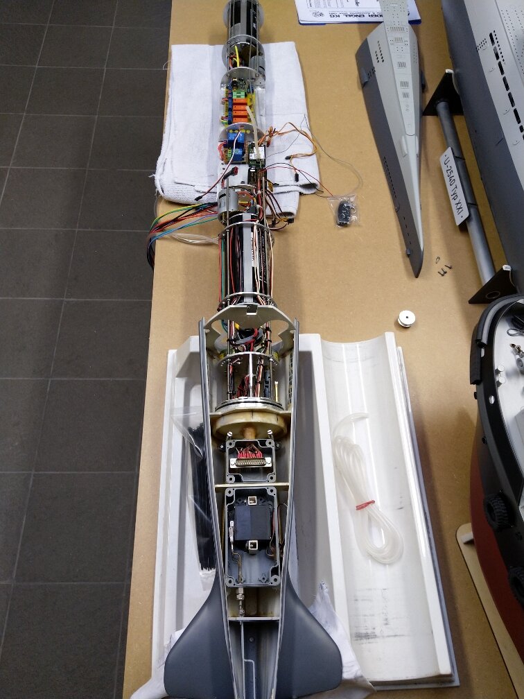

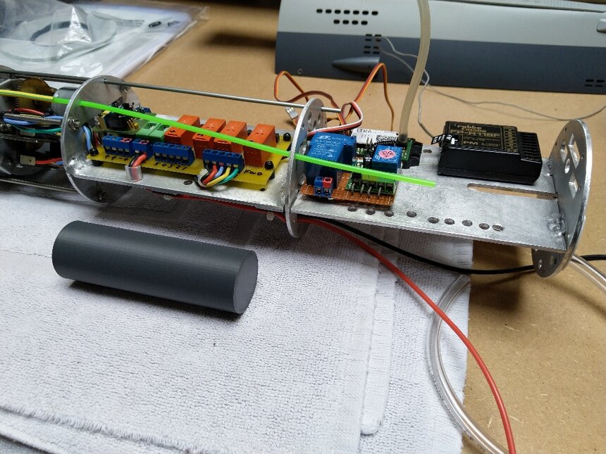

Bericht door robbertderouw » 15 nov 2020 15:18

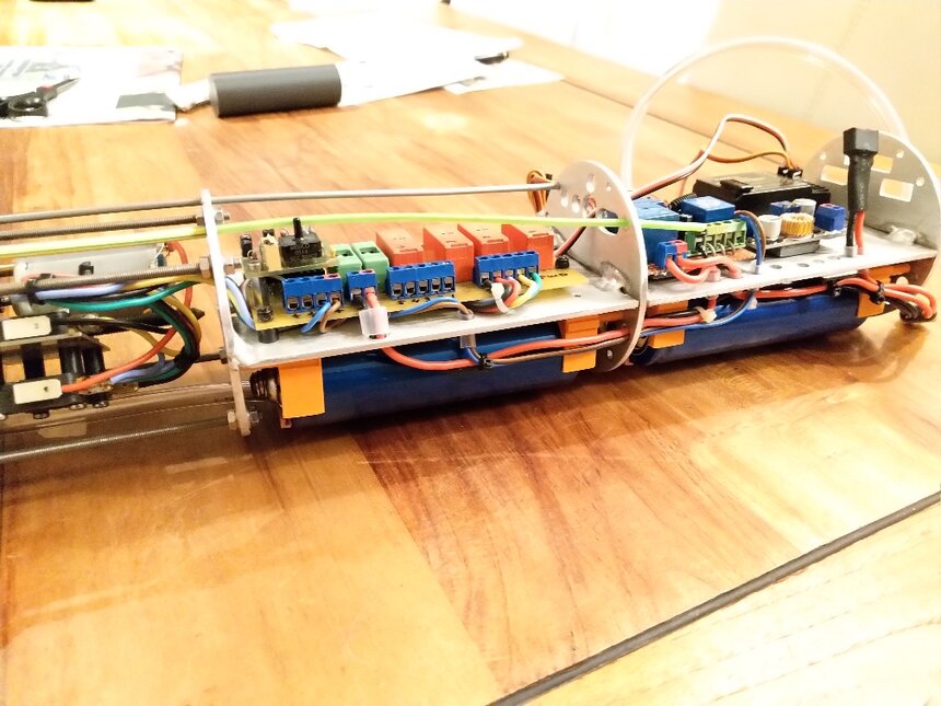

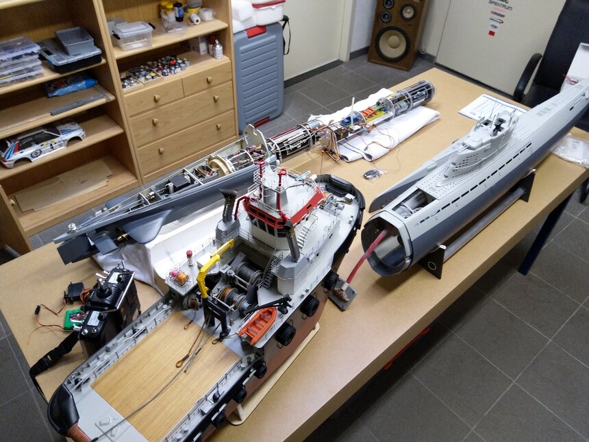

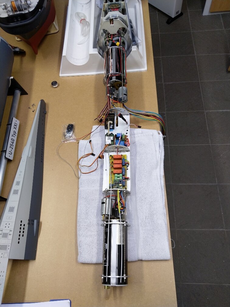

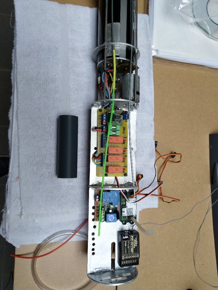

Verder met de verbouwing van het tech rack.AfbeeldingAfbeeldingAfbeeldingAfbeeldingAfbeelding

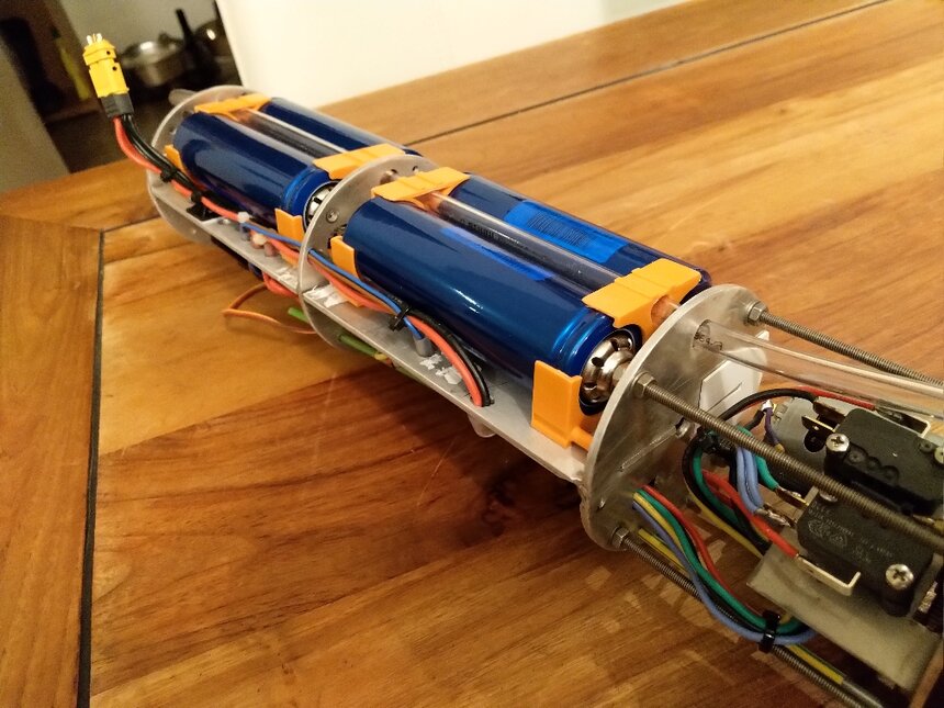

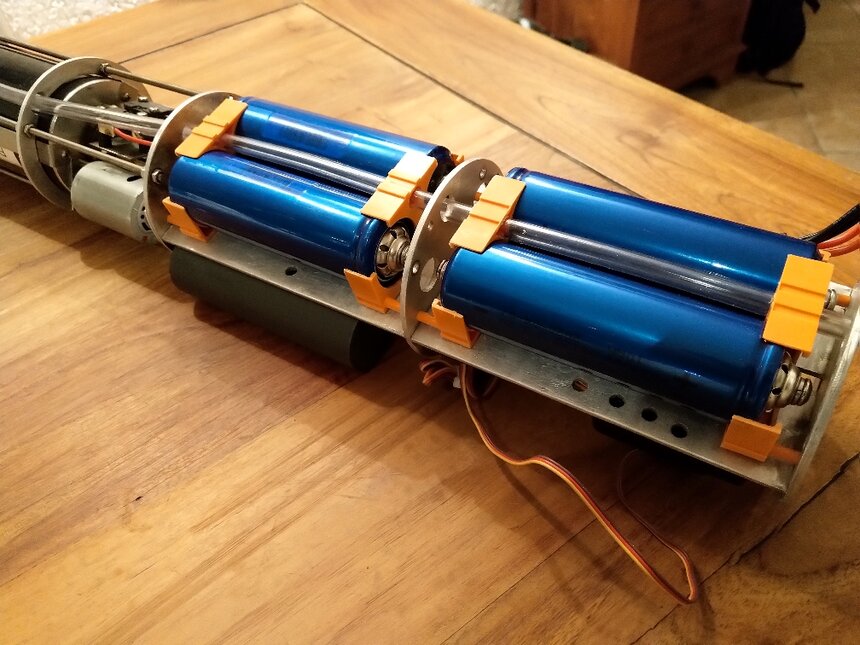

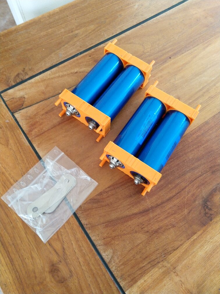

Batterijen zijn ook binnen, LifePo4, 38120, 3,2V en 10Ah. Passen alsof ze ervoor gemaakt zijn.
Nu even wachten op kabelschoenen en 4S balans stekker.AfbeeldingAfbeeldingAfbeeldingAfbeeldingAfbeelding
