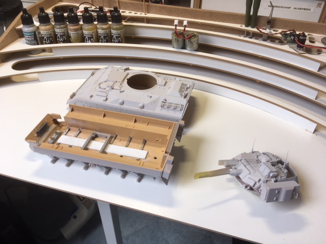

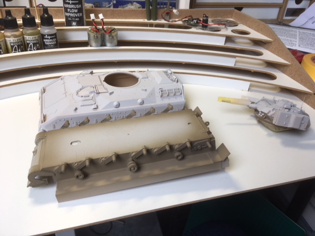

De Bradley is weer uit elkaar en bepaalde dingen zijn afgeplakt en hij staat in de primer:

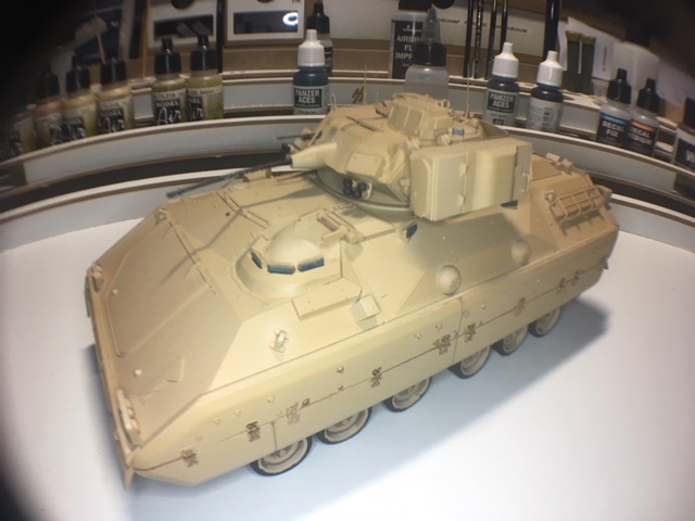

We zijn weer wat verder, het verven is gedaan, ik moet alleen alle gereedschappen nog verven....
De kleuren modulatie is subtiel maar wel te zien.
De bandjes om de wielen heb ik ook gedaan en daarna de wielen met een Wash
Het onderste wiel is met de wash gedaan:
Ook zitten er al een paar decals op:
Op deze foto kan je goed zien dat het kanon en machinegeweer allebei een beetje scheef zijn, en deze krijg ik ook helaas niet meer recht... (ondertussen is het wel gelukt

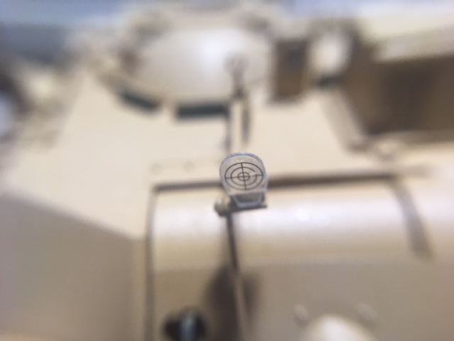

Ook zit er op het vizier een kleine decal:

We zijn in de afgelopen week weer wat verder gekomen, en de Bradley is bijna af.

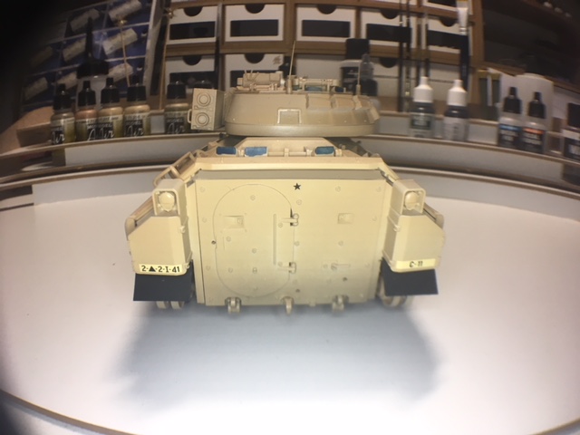

De decals zitten erop, (ik vond die decal op de TOW lanceerder wel grappig staan

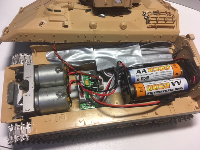

Hij rijd op 4 oplaadbare AA accu's en meer heeft hij ook niet nodig.
Onder het vakkundig geplaatste ducktape zit een nieuwe kleinere ontvanger zodat ik net wat meer ruimte binnenin heb.
Ik heb ook een concessie moeten maken wat betreft het rijden, ik heb een stuk van de zijkanten af moeten halen aangezien de rupsbanden erachter bleven haken en de bovenkant dan meenamen en eraf drukten....
Ik vind het op zich geen ramp hoe het er nu uitziet en hij rijd nu goed.
Rest mij nog 2 reserve rupsband delen toe te voegen en daarna hem nog een keer of 2 in de lak te zetten en wat mij betreft is hij dan af.

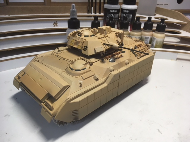

Hier het BUSK pantser voor op de voorkant:
Aan de bovenkant loopt hij schuin af, zodat hij min of meer gelijkloopt met het dak.
De 2 antennes:
(ik denk dat ik die nog iets inkort)
En de zijkanten:
Ze zijn iets krom getrokken, daarom laat ik ze zo een paar dagen zitten. Dit werkt gelukkig wel.

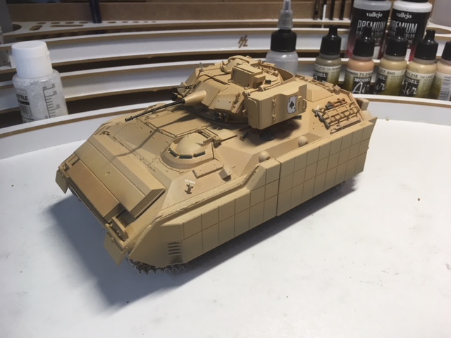

Het BUSK pantser is gemonteerd en staat in de verf, ik heb Vallejo Premium verf als primer gebruikt en dit pakt er erg goed op.
Ik vind het erg goed gelukt
