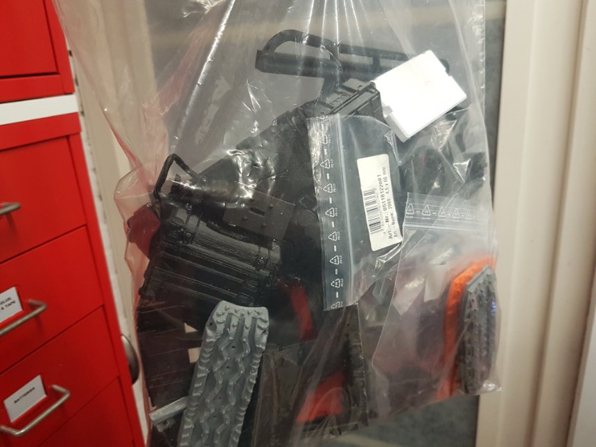

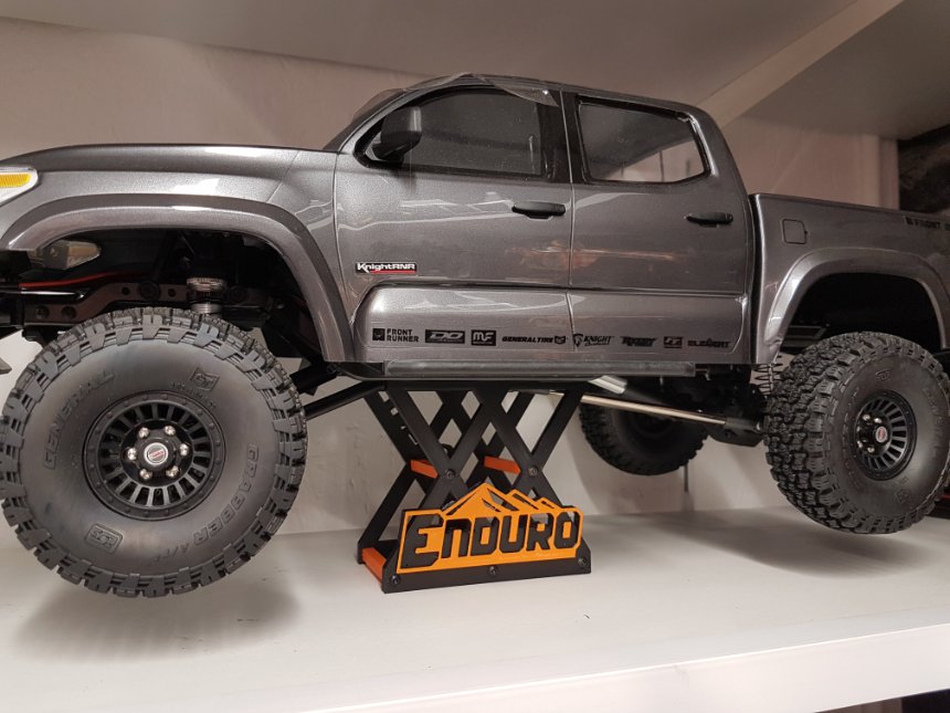

Deze staat al heel lang op de plank. Nieuw gekocht, uit de doos gehaald.
Op de plank gezet en daar staat deze al 2 of 3 jaar. Wachtend tot ik er tijd voor heb. Plastic al die tijd nog op de body.

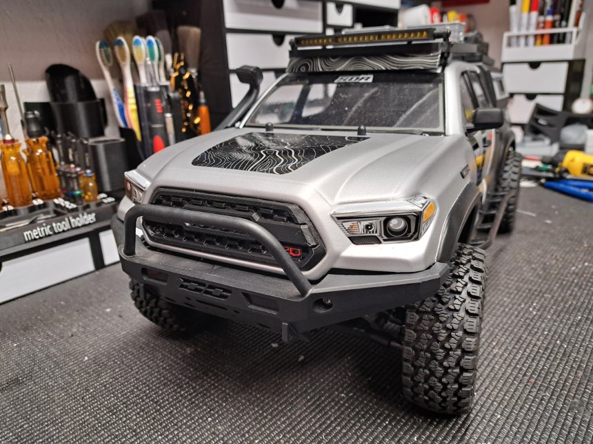

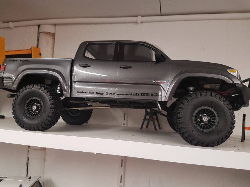

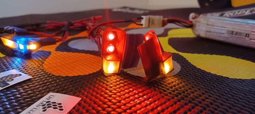

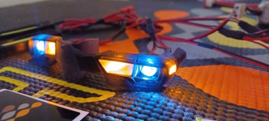

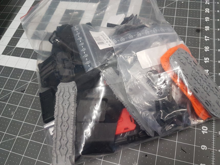

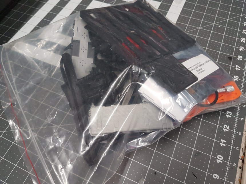

Tussendoor wel al wat 3D ontworpen, 3D geprint en onderdelen besteld. Zoals de verlichting van Lit Led.

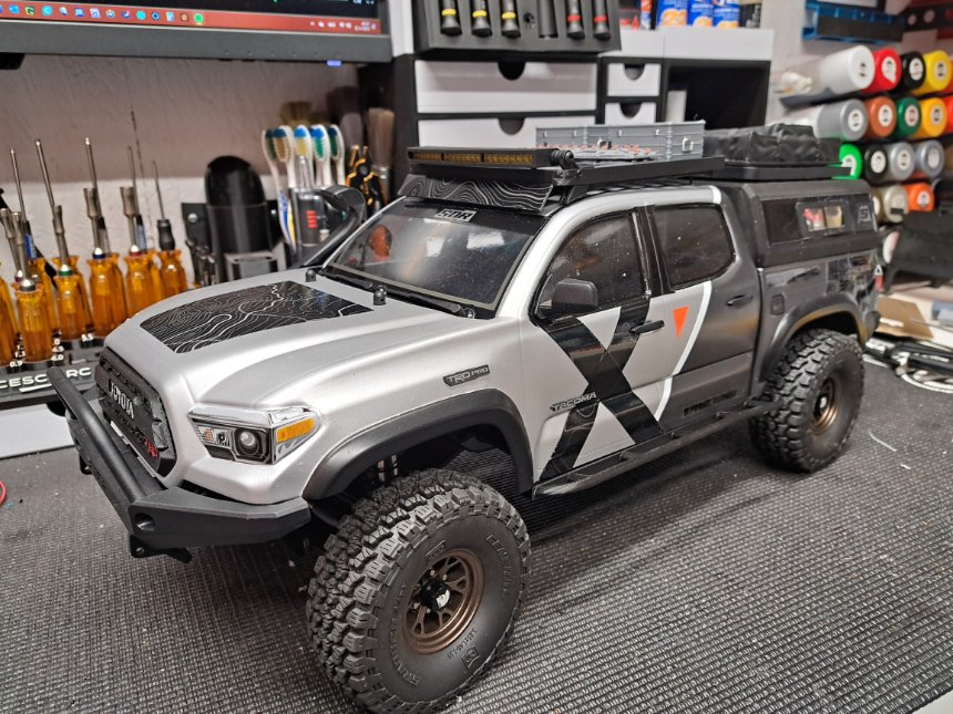

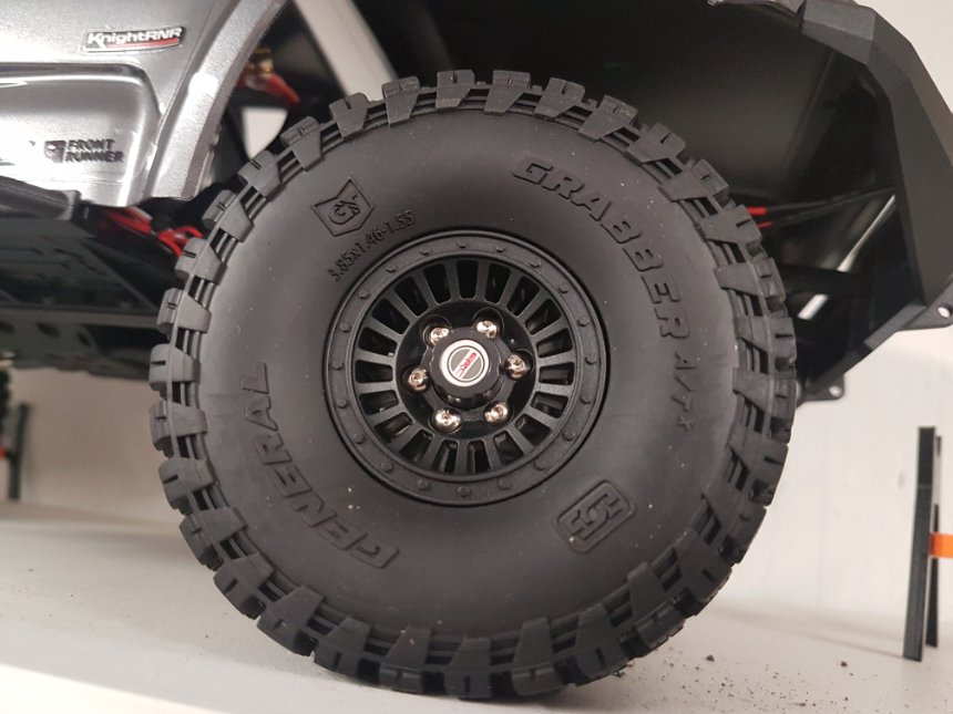

Tussendoor wel aan chassis begonnen. Rear link riser 3D geprint en gemonteerd. Originele motor en ESC vervangen voor een Hobbywing Fusion 1800KV. De velgen vervangen voor Sentinel RC (RCmart) bronskleurige 1.55" beadlock velgen met de originele Element RC banden en Crazy Crawler foams.
Stickersets van SOR Racing besteld en zo stond deze build al heel lang op de plank.
Op onderstaande foto zijn de nieuwe velgen nog niet gemonteerd. De oplettende kijker ziet het plastic nog op de body zitten.

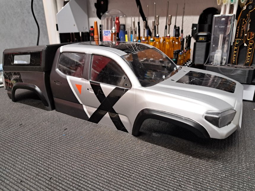

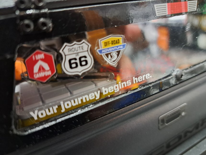

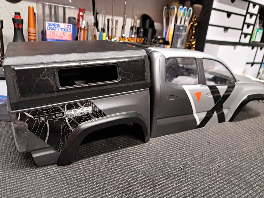

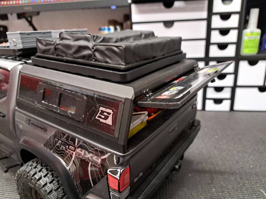

Ik wilde altijd de body aan de buitenkant mat spuiten. Vind de kleur mooi, maar wilde een matte look. Eerst alle originele decals verwijderd.
Begonnen met de wielkasten zwart te spuiten. Hierna voorkant body zilver gespoten. En hele body vervolgens mat clear gespoten. Alles aan de buitenkant gespoten.
Hierna de SOR Racing decals gecombineerd met een nieuwe set Element RC Knightrunner decals.
Alles in de geest van de Xoverland builds.

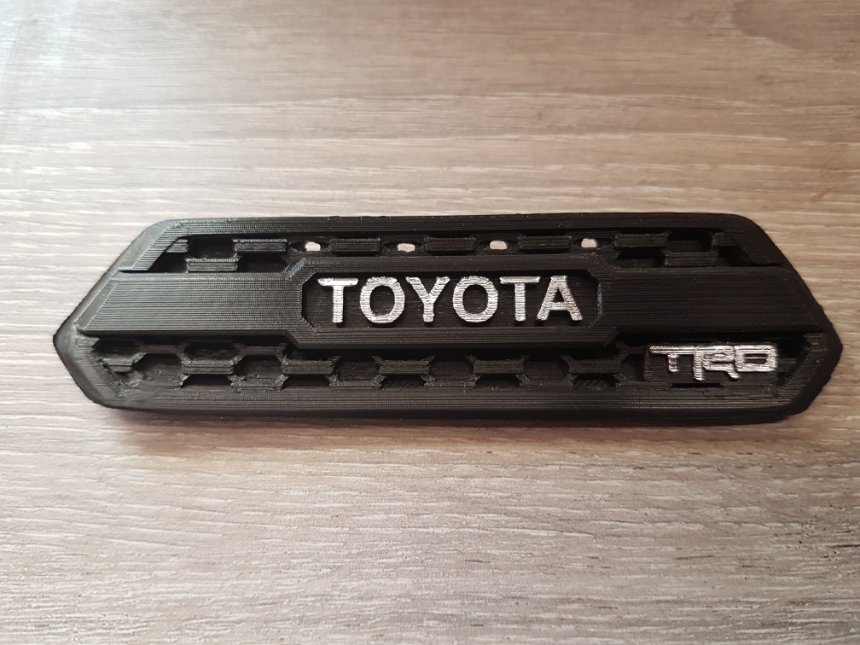

Veel van de reeds geprinte Knight Customs prints o.a. voor pick-up bed ga ik toch niet gebruiken. Wel iets anders voor het pick-up bed 3D geprint. Past beter bij de looks die ik nu wil.

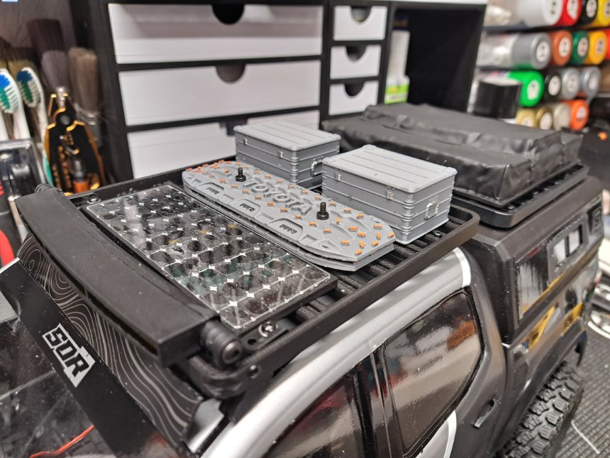

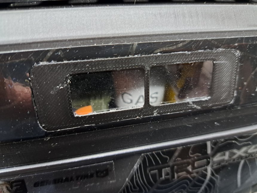

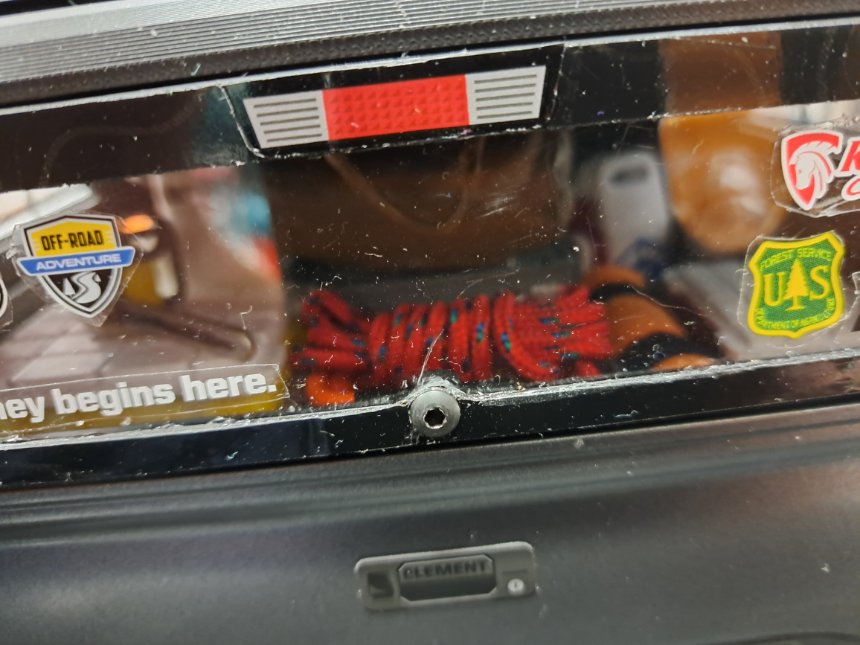

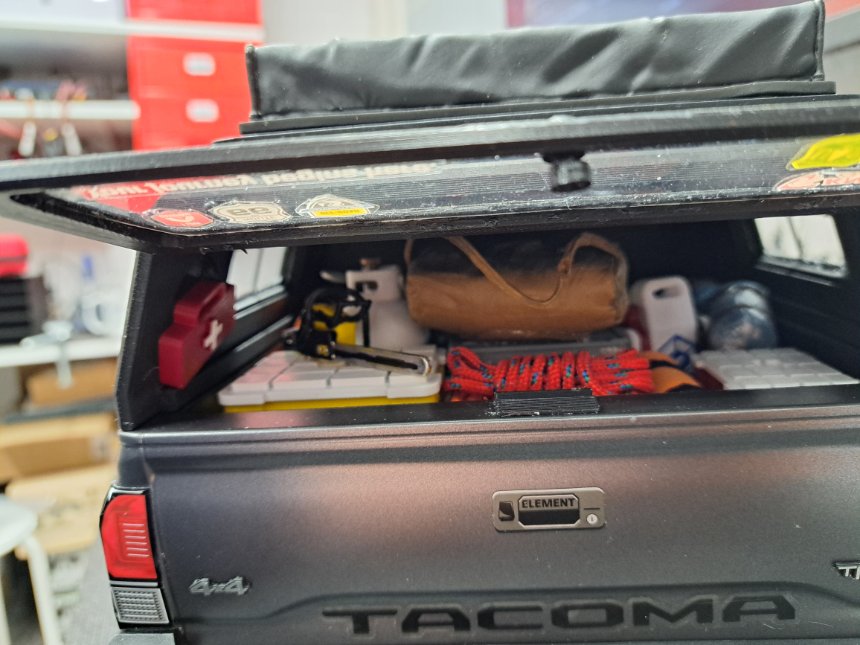

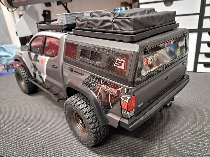

Alles zit nog niet vast, maar het vordert wel.
Met name pickup bed gevuld en dakrekjes aangebracht. En de nieuwe velgen zijn nu zichtbaar.

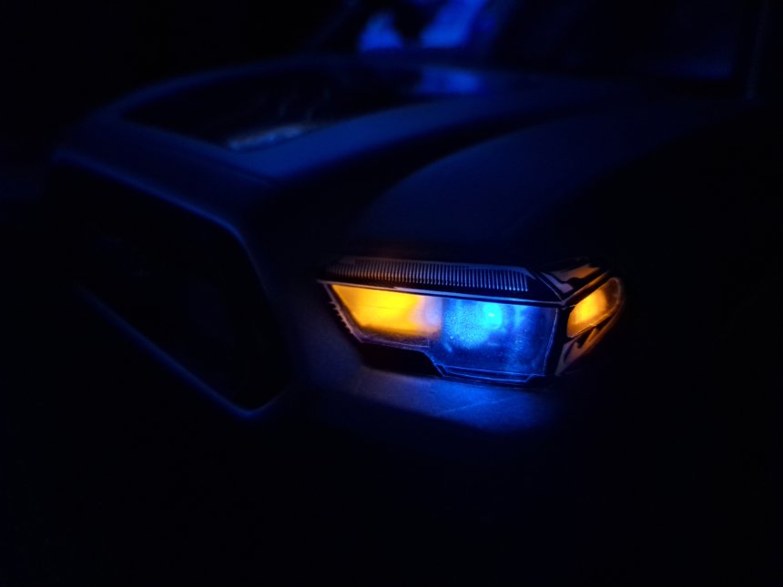

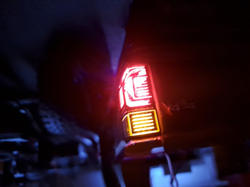

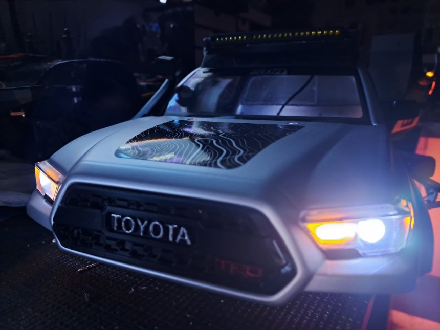

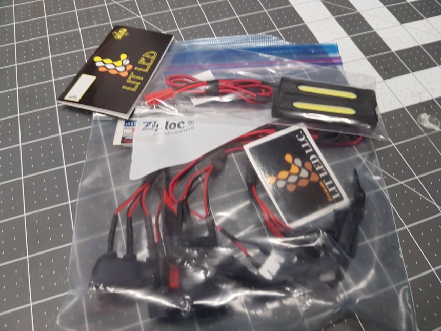

Verlichting mee begonnen.
