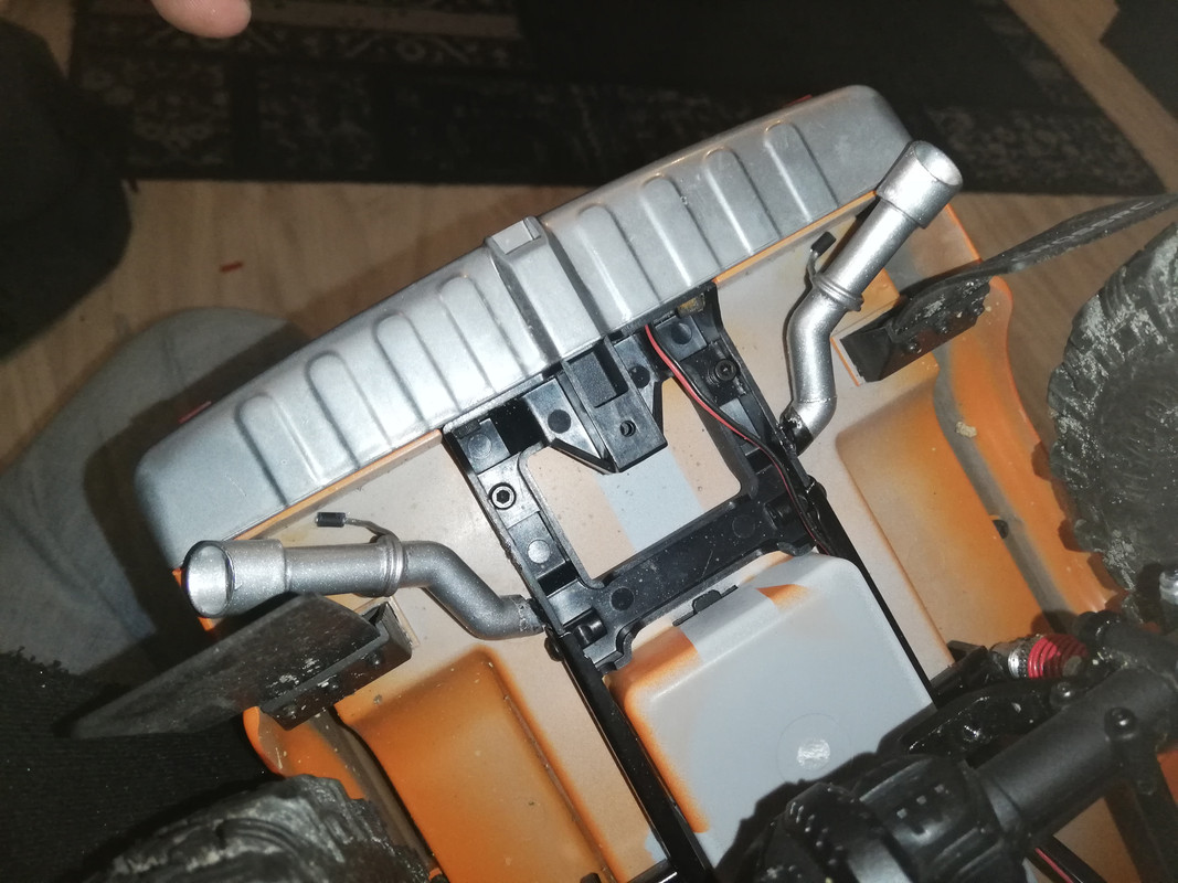

Vandaag Greta afweergeschut versie 2.0 af gemaakt.

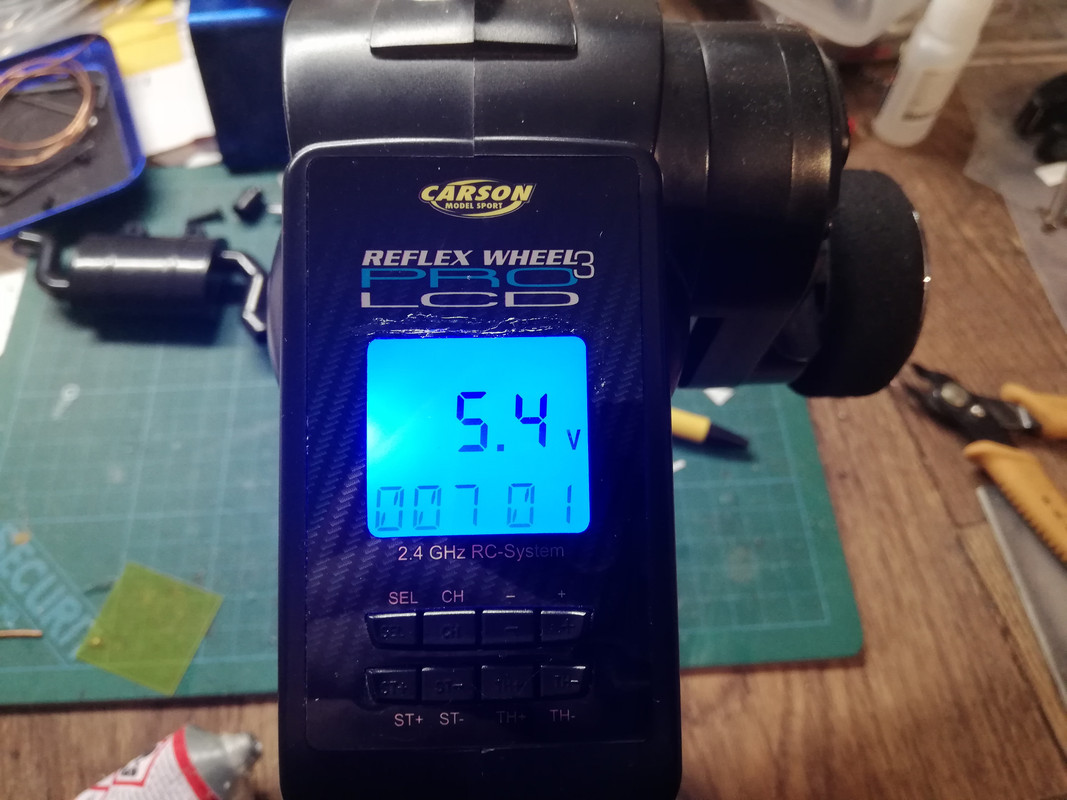

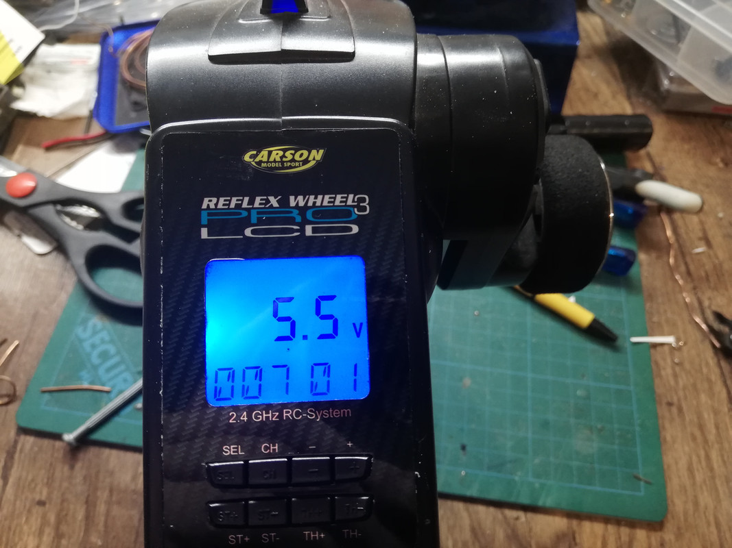

En ook de zender heb ik even aangepakt. Dat scherm was in het donker zo fel dat het mezelf deed verblinden.
Ik heb dat plaatje eraf gepeuterd en een doorzichtig geel plastic plaatje tussen gelijmd.
Dit is het verschil. Op de foto lijkt het misschien niet veel maar in het echt scheelt het heel veel.

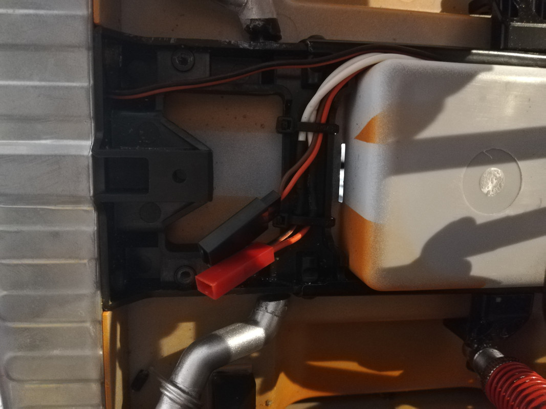

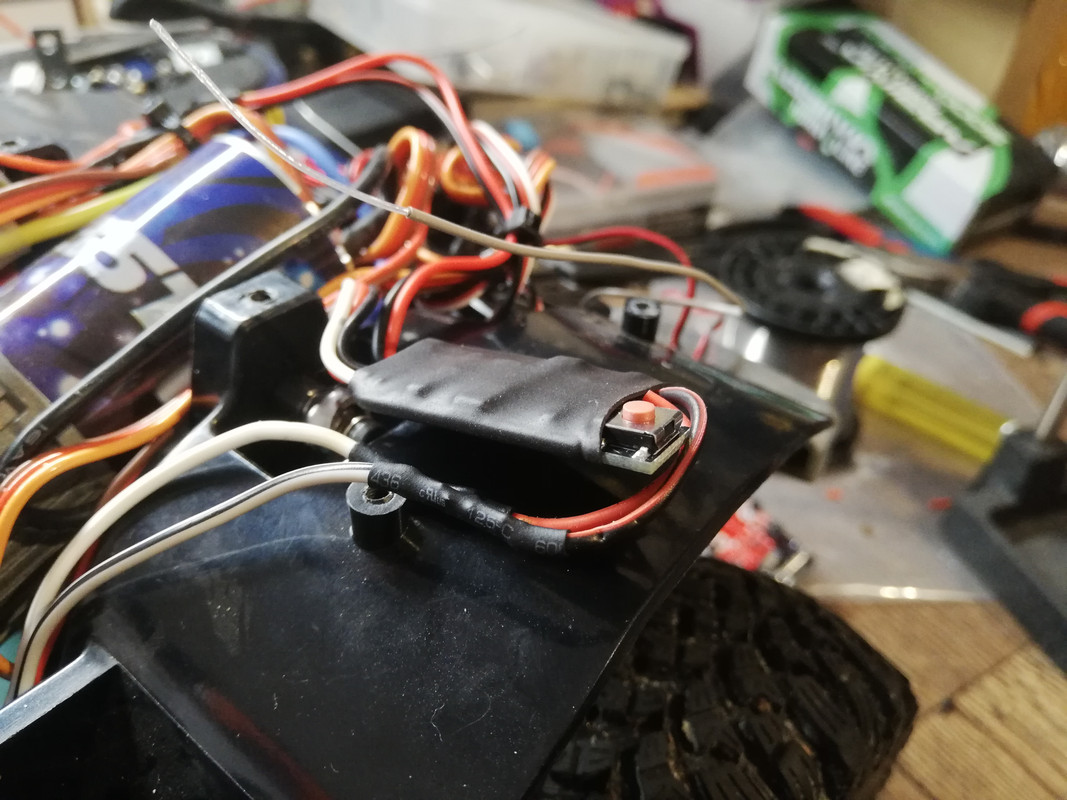

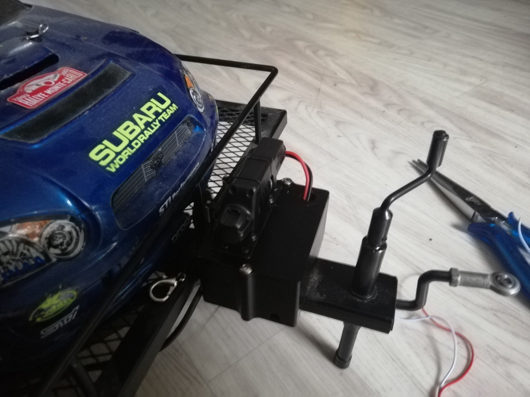

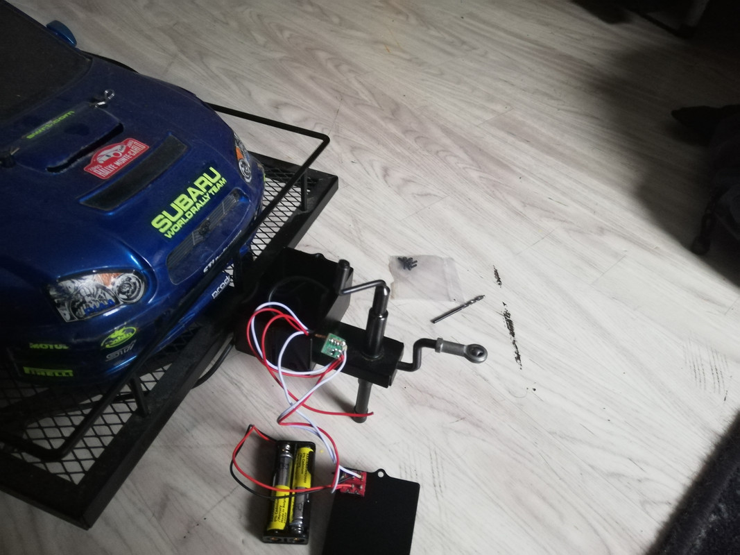

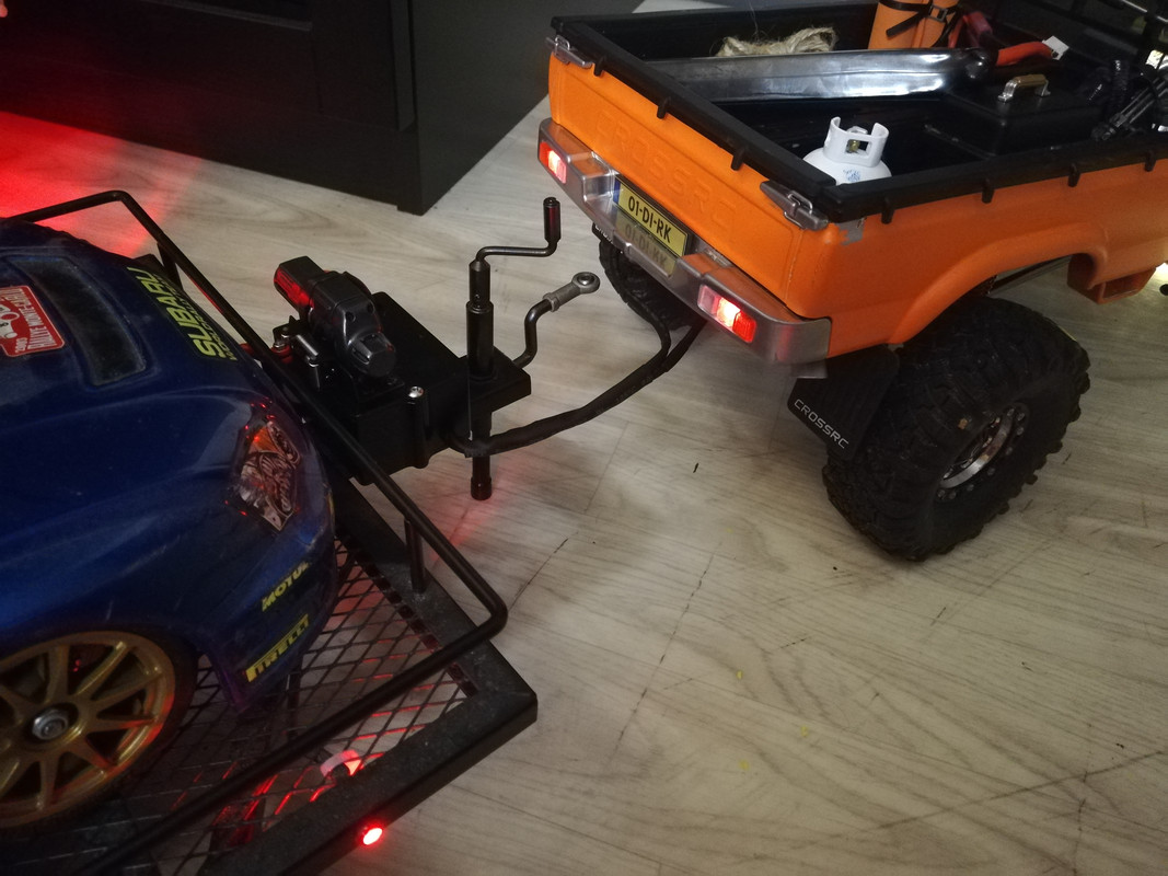

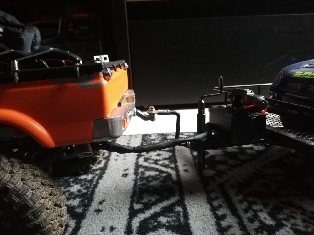

Ondanks dat de Trekhaak er nog steeds niet is vanuit China. Toch maar vast de rest gedaan.
De oude lichtset op batterijen uit het aanhangertje gehaald, en een echte winch toevegoegd ipv die neppe die erop zat.
Wat draden verlengd.
De winch controller onder de motorkap gemaakt.
Het knopje om hem met de hand te kunnen bedienen er net uit laten steken en verder past alles er maar net onder.
De draden hangen nu enigszins net verborgen achter de achterbumper.
En nu krijgt de aanhanger stroom van de auto zelf.
Een kleine video.
Een kleine video.

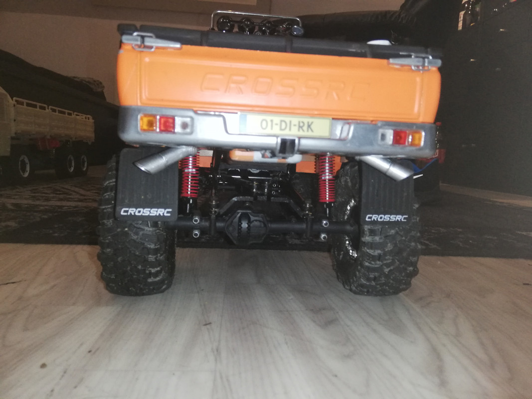

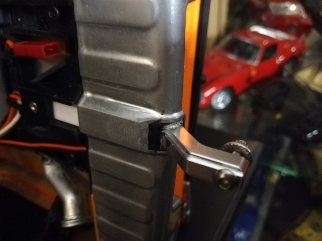

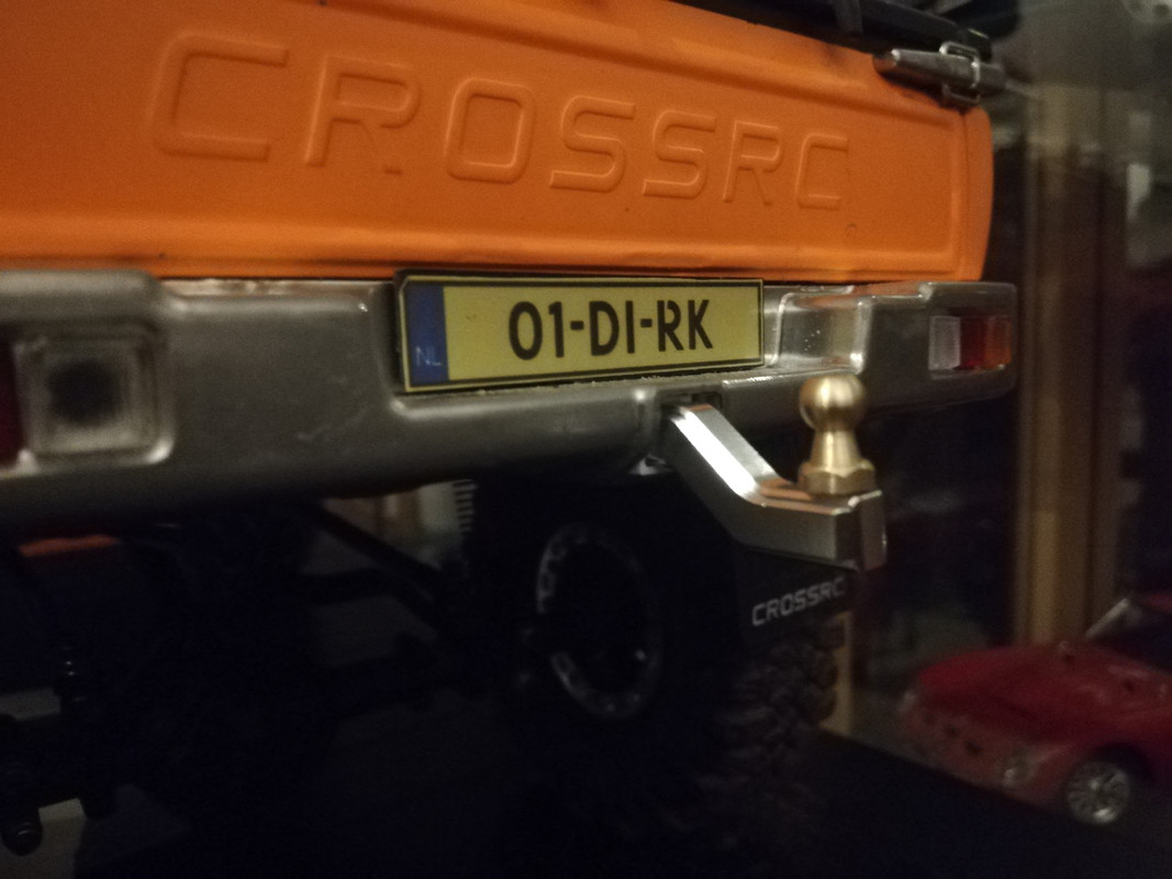

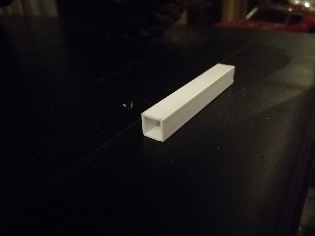

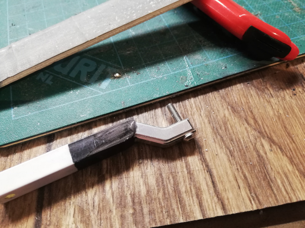

Eindelijk is er een trekhaak gearriveerd.
Een styrene tube op maat gemaakt.
Erin geschoven.
Toen de trekhaak erin.
Op maat geveild.
Gevuld met het lijmpistool.
En op zijn plaats geschroefd.

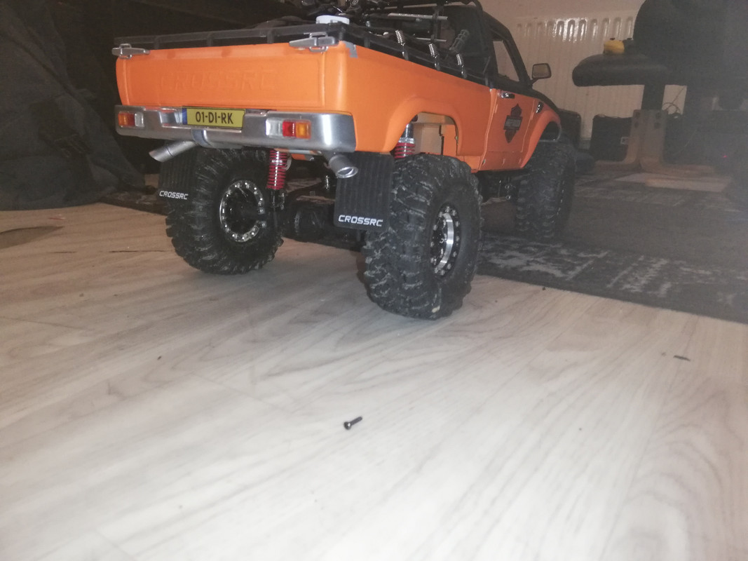

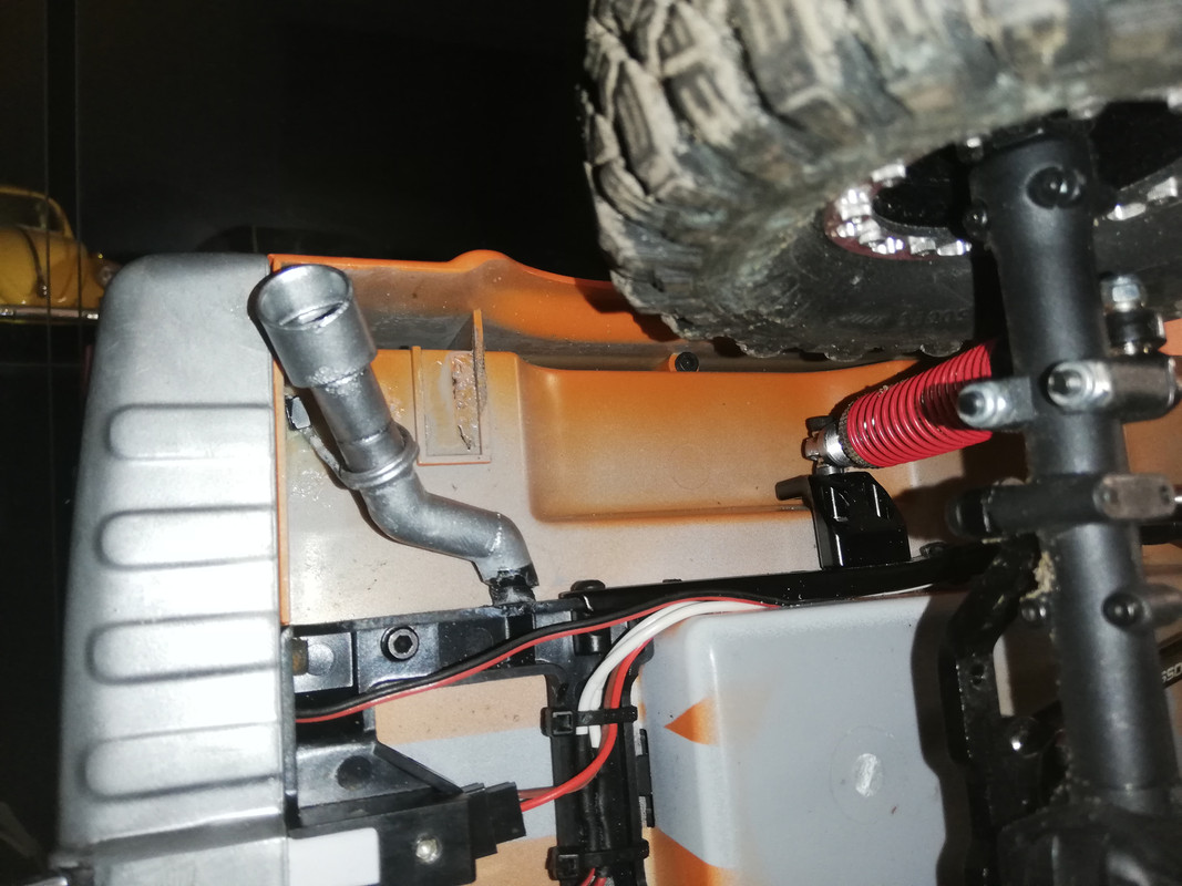

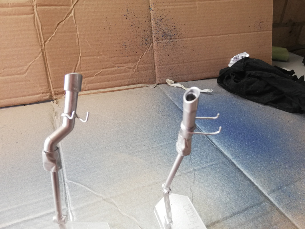

In de rit bij Spaubeek paar weken geleden is een van mijn uitlaten kapot gegaan. En ben ik een spatflap verloren dus de andere spatflap eraf gehaald.
De uitlaat gerepareerd.
Erin geschoven.
Op maat geveild.

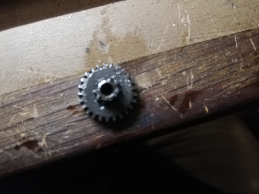

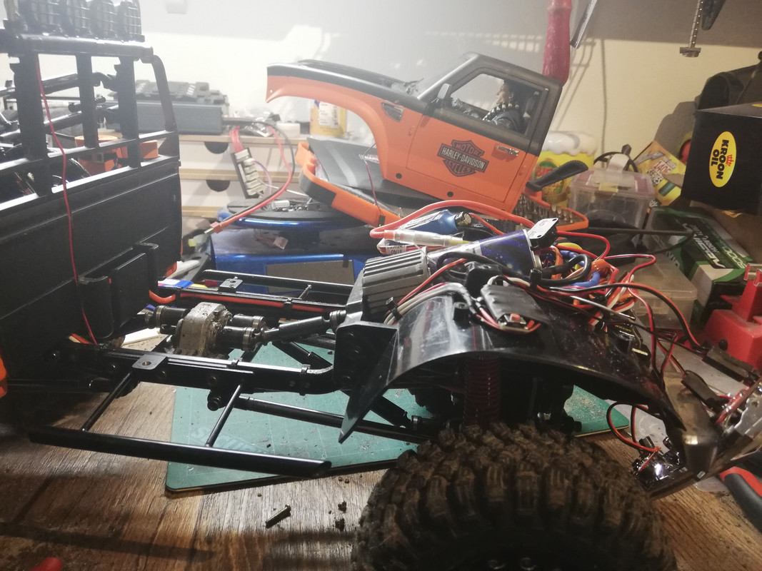

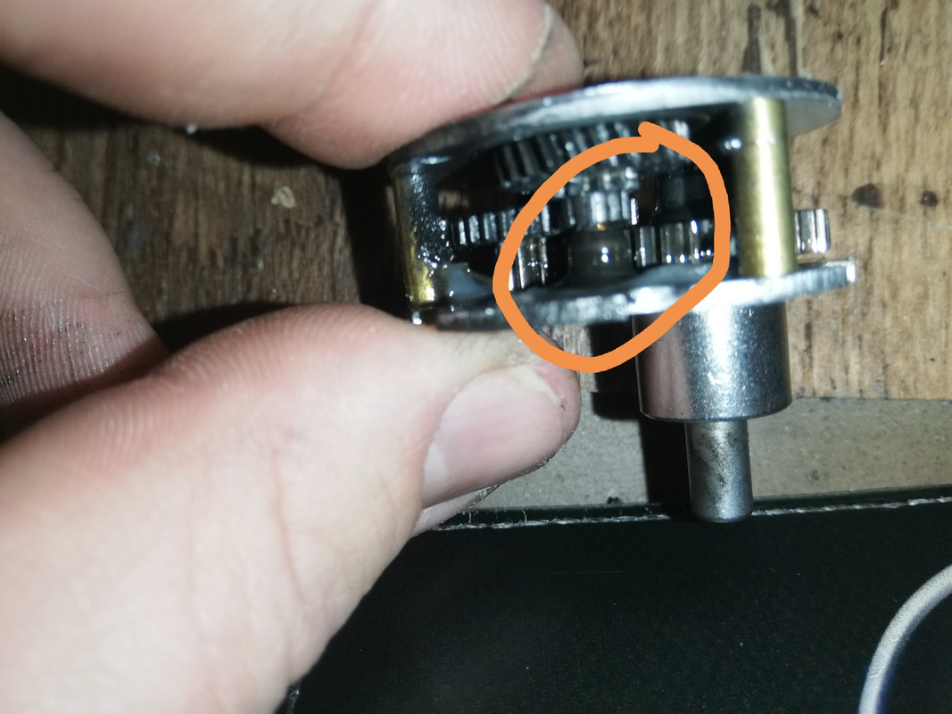

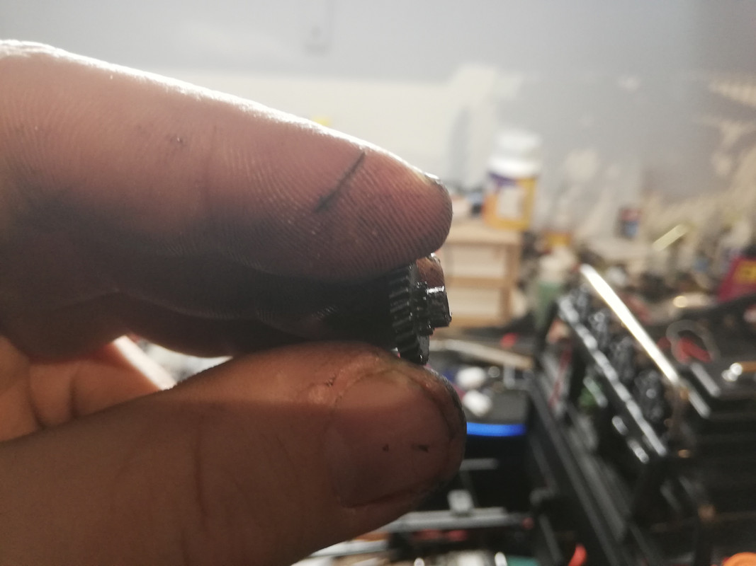

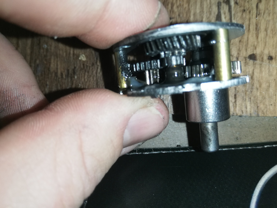

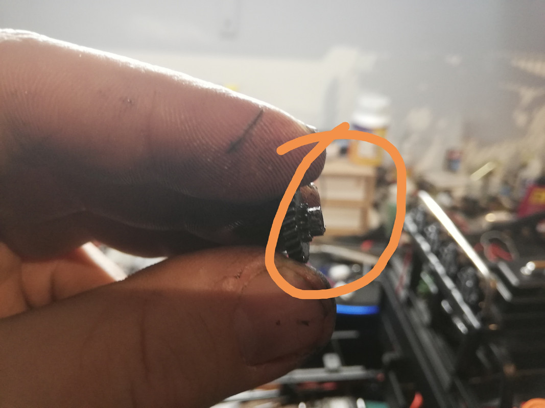

Vandaag gaan rijden in Uden op Bedaf. Daar viel ie ineens stil met een hoop geknars en gekraak. Sommige zeiden de pinion zit los maar helaas heb ik het bekende transmissie probleem. Deze transmissie zijn erg zwak dit was zijn 3e rit en dit heb ik ook al bij meerdere mensen gehoord.
Dit tandwiel is gewoon weggevreten.
- Gert-Jan
- Berichten: 1404
- Locatie: Swifterbant
- Ontvangen waarderingen: 162 keren
Re: CrossRC SP4-B Harley Davidson
Dat is mooi klote Dirk. Als het een bekend probleem is moet er ook vast een oplossing voor bestaan. Bak van een ander merk er onder schroeven ofniet?

Ik weet dat iemand iets van RC4WD eronder heeft gezet maar moet diegene nog vragen hoe en wat.

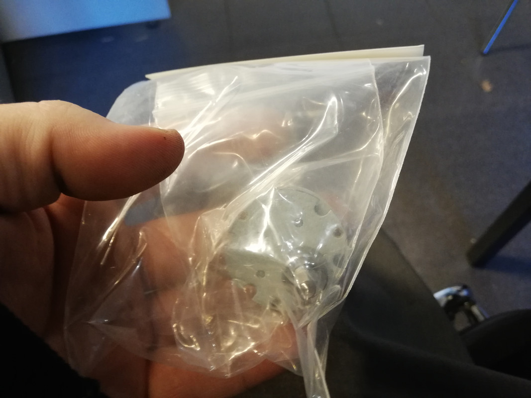

De winkel had een transmissie liggen. En die heb ik gratis meegekregen het viel onder de garantie.
Dus net even erin geschroefd en hij rijdt weer.

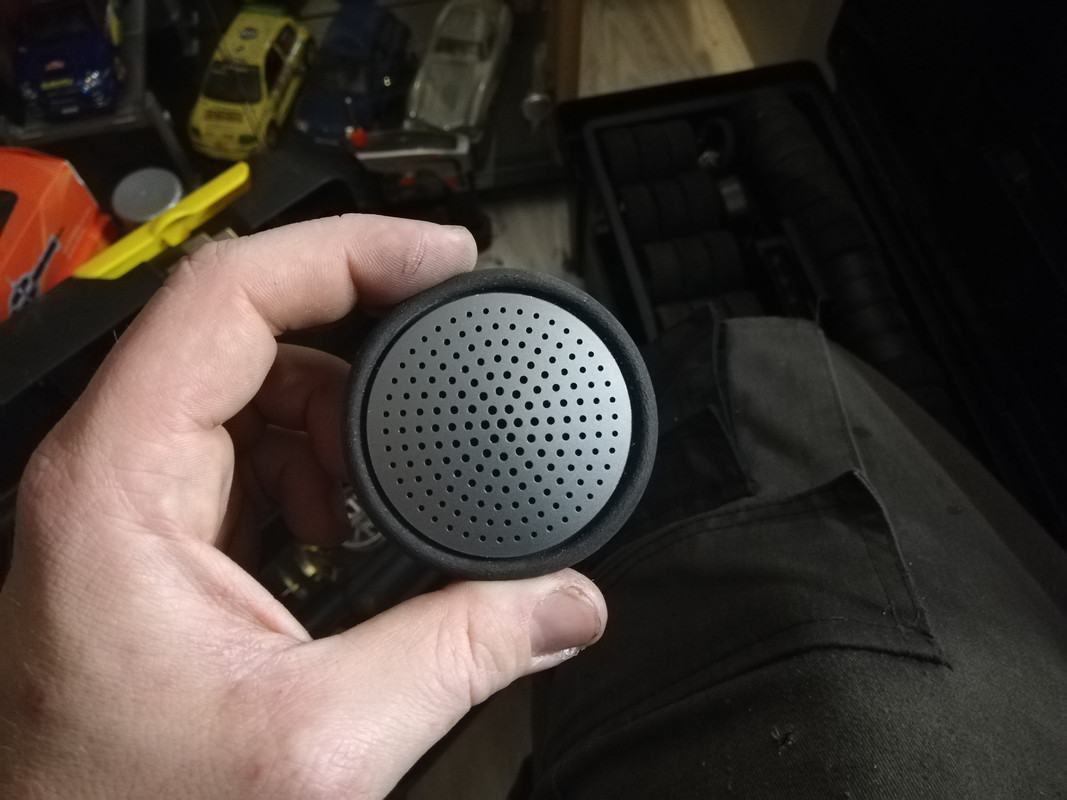

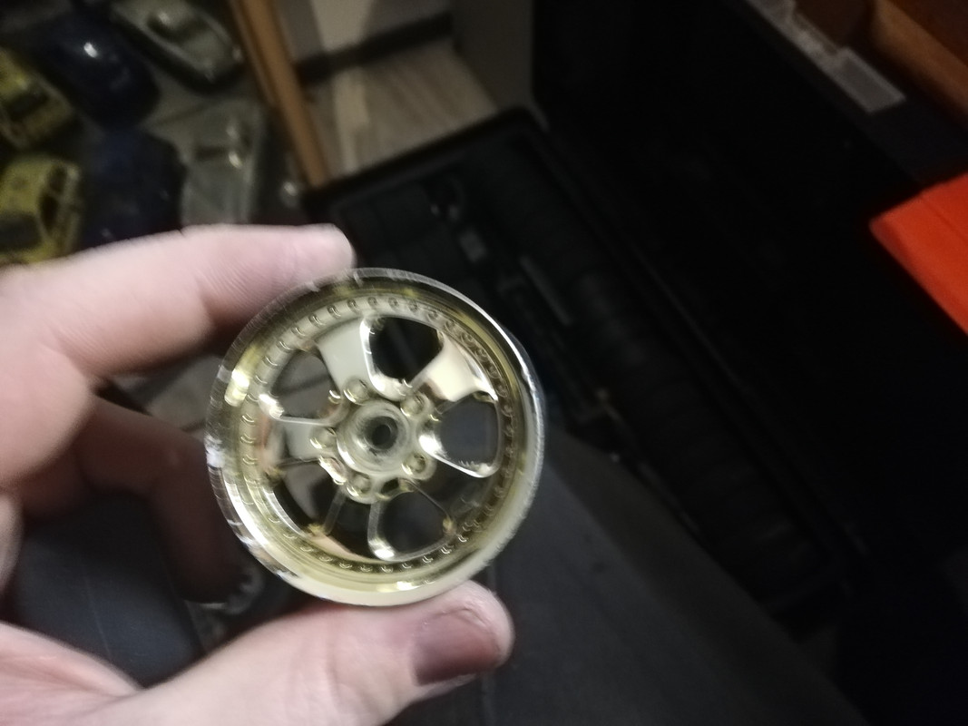

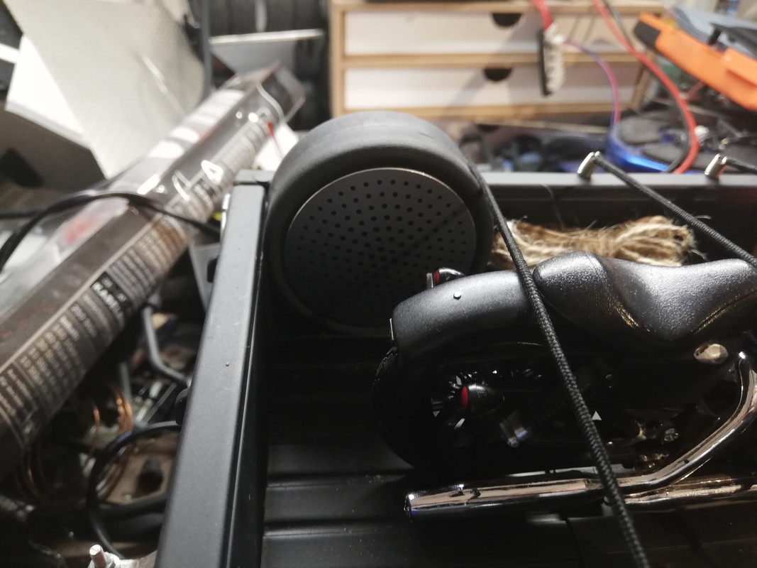

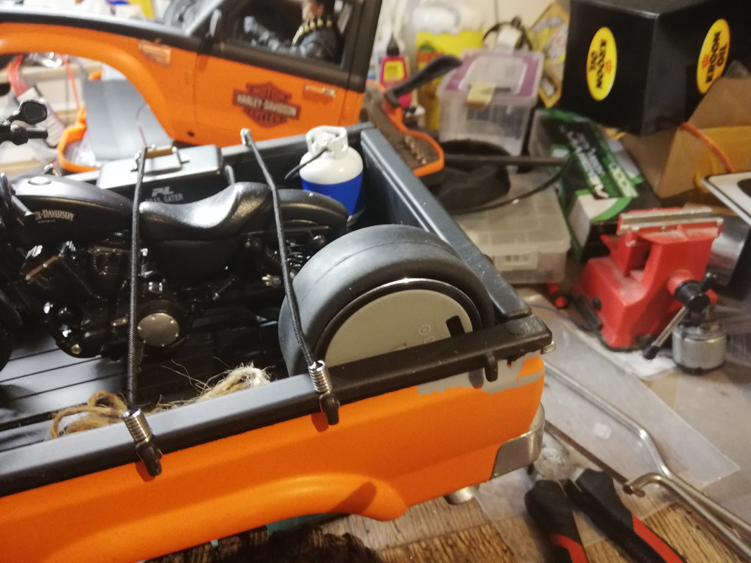

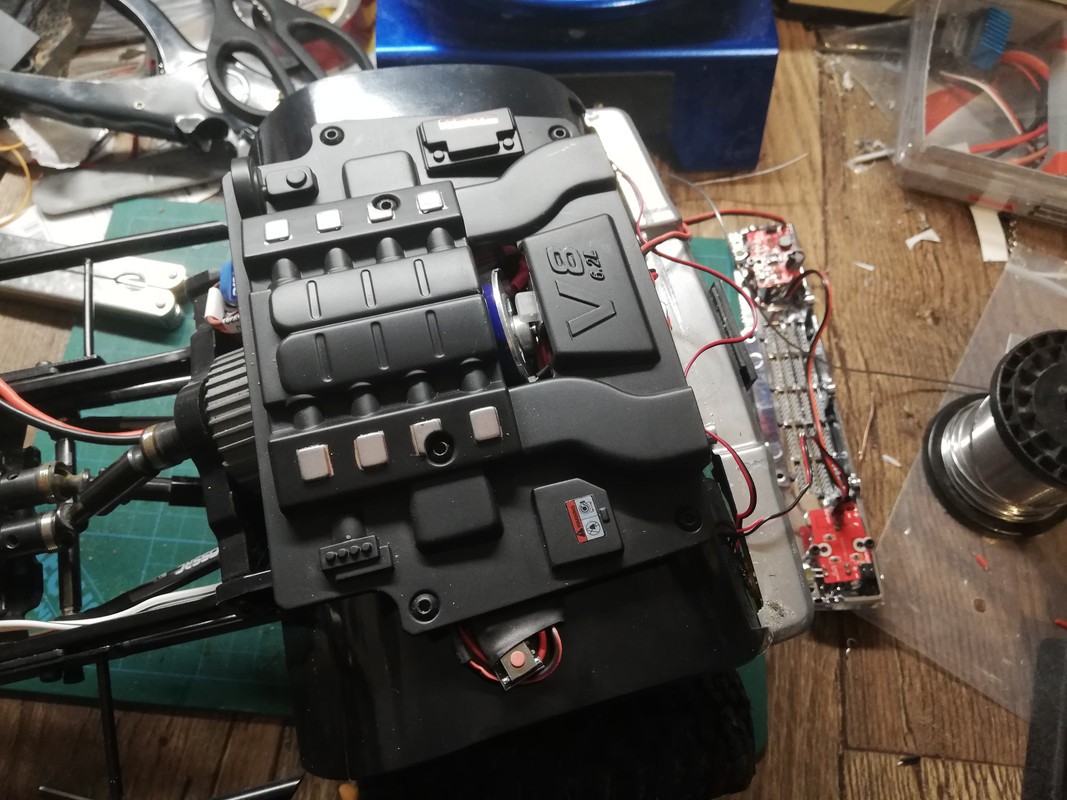

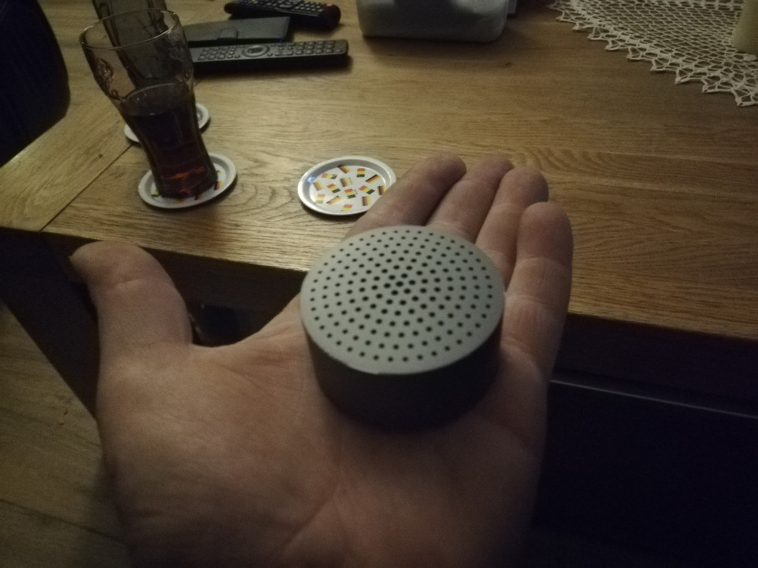

Vandaag een BT speaker ontvangen.
De bedoeling was om deze onder/in de cabine te bouwen. Maar helaas zelfs met een aantal kleine aanpassingen is er nog steeds te weinig ruimte. Dan maar op zoek naar een andere oplossing.
Toen kwam ik erachter dat de speaker precies dezelfde hoogte en diameter heeft als een 1:10 onroad velg.
Dus ff een oude versleten velg de band eraf getrokken.
En om de speaker heen gedaan.
Nu draagt ie een extra wiel mee. Het is wel meer een thuiskomertje maar goed
