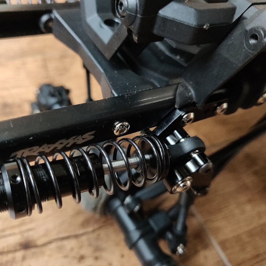

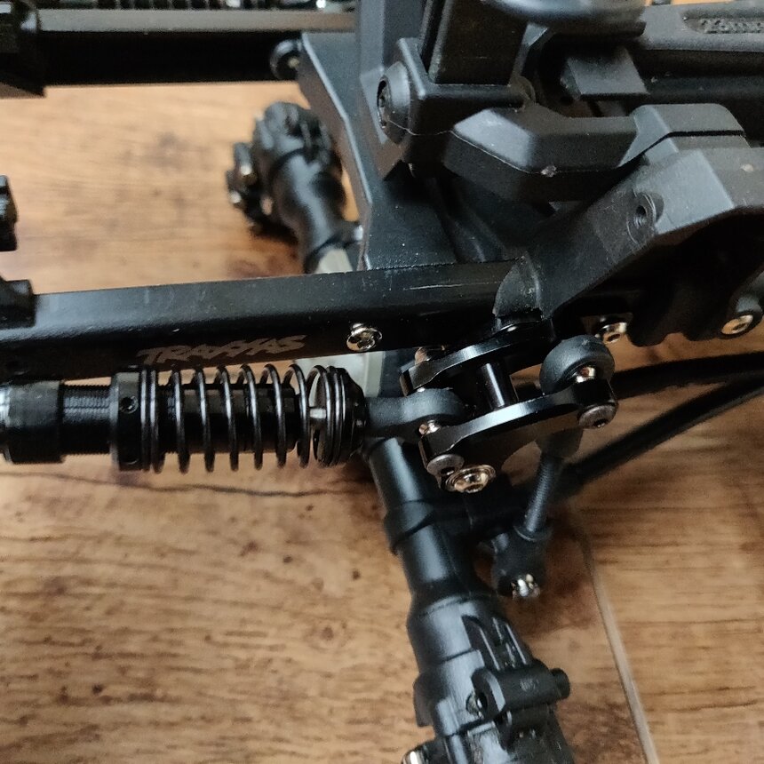

Ik heb onderstaande:
Ik heb vooral heel veel moeten spelen met de links tussen de cantilever en de as, deze zijn flink korter dan dat XtraSpeed zelf aangeeft.
Want anders liep ik er tegenaan dat hij over zijn middelpunt heen ging en vast sloeg waardoor hij niet meer terug wilde veren.
Ze mogen nog wel iets korter, want de achterkant is nu bij mij ook ietsjes hoger, echter heb ik dan korter schroefdraad nodig, ze zijn nu al zo goed als maximaal ingedraaid.

Aah juist, jij hebt een andere variant. Jammer, had goede hoop van jouw setup te kunnen 'leren'.
Ik heb de zogenaamde 'V2' variant. Dit staat volgens mij voor: V(ervelend)².
Heb een deel van de meegeleverde spullen niet gebruikt omdat dit niet op een werkend geheel uitdraaide.
Dit setje slaat overigens ook vast. Dit is bij toeval opgelost omdat ik de originele shocktowers voor nu even heb teruggeplaatst. Ben er nog niet uit welke body ik ga gebruiken, dus er gaat voor nu nog even een sport body op.

Die V2 heb ik helaas geen ervaring mee.
Het schroefdraad is flink ingekort.
Zeker vergeleken met wat XtraSpeed zelf aangeeft.
Maar ik heb ze toch nog eens 2mm extra ingekort aan beide kanten, echt maximaal ingekort nu met het standaard schroefdraad, en nu kan ik de volledige veerweg benutten zonder dat ze vast slaan.
