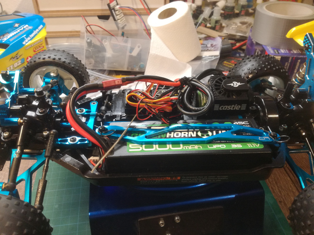

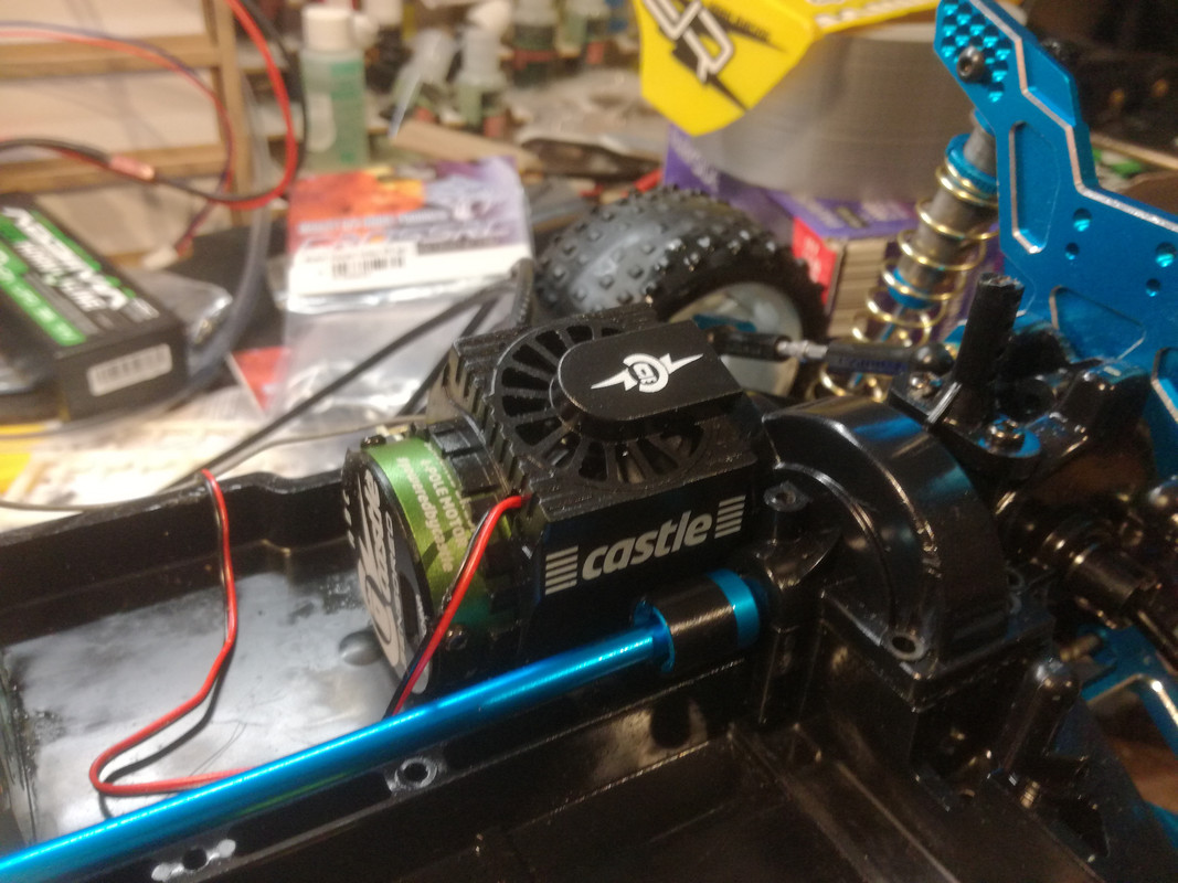

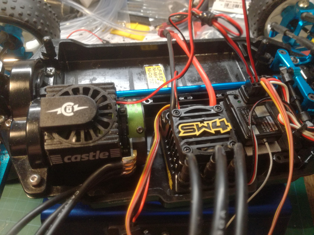

Eindelijk is ie er dan de Castle Sidewinder4 6900KV combo set. Castle was steeds de levertijd van de set aan het opschuiven terwijl de 2 artikel nummers die de set maken gewoon op voorraad lagen. Toen de winkel en ik dit in de gaten kregen heeft de winkel ervoor gezorgd dat hun de 2 dingen opsturen voor de setprijs. Aangezien ik dit in Oktober besteld had. Maar goed het is er.
Dus begonnen met monteren en de olie in de tandkasten weg te halen, dit was behoorlijk gaan lekken. Dus nu toch maar smeren met tandwiel vet.
De draden gaan helaas niet mooier weg er is gewoon heel weinig ruimte in de body om dit te doen zonder dat de draden door iets beschadigd raken.
En tuurlijk mag iedereen zien wat erin zit.
Maar de Gifkikker leeft weer!

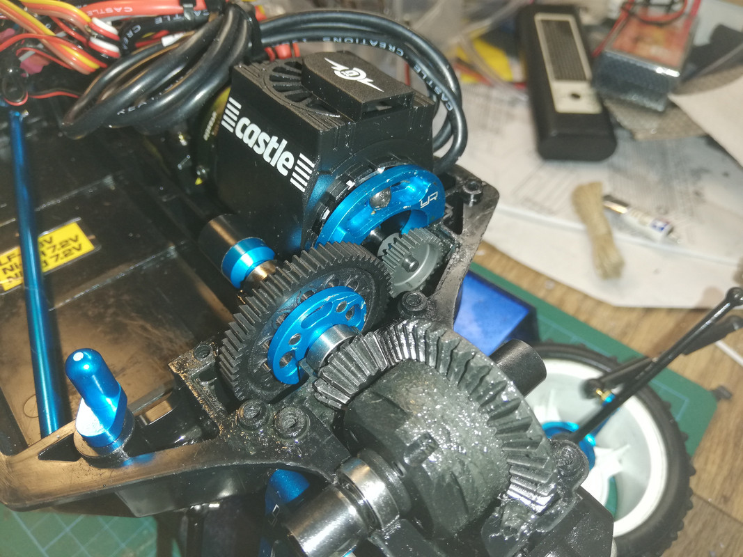

Eindelijk heb ik een setje alu accu steuntjes weten te bemachtigen. Als je een gewone TT02 hebt kun je een complete alu set kopen. Maar heb je een TT02B dan is er geen complete set dan moet je alles los kopen en dit was het laatste nu is de set compleet.
En een kleinere spur gear erop gezet.
De vertanding is nu.
Pinion:29
Spur:63
ten opzichte van.
Pinion:29
Spur:68
